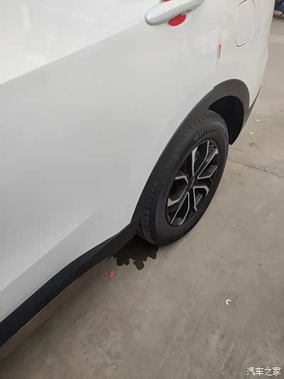

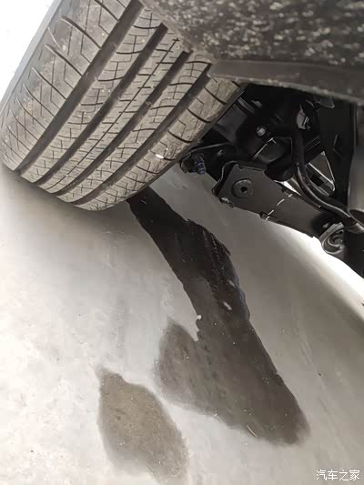

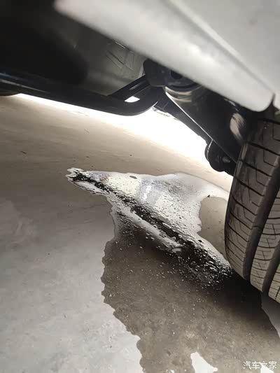

早上起来。过来看一下车 往地下一看 怎么有一片湿湿的 ,请问大家坐新车刚买了三天,这是什么原因?这是水,还是油啊 这个地方会漏水吗 摸了一下 不像是油 !

这是存留在排气管里的水,汽油在经过完全燃烧后生成了二氧化碳和水蒸气,水蒸气在温度较高时是无色透明的,经过冷凝后的水蒸气聚集起来就变成了水滴,并且会随着排气管自行排出!

这个看着像是水。汽车底盘下面的排气管尾节(大粗筒)里是会有水排出来的。尾气通过三元催化后会形成一些水,停车后排气管在冷却过程中会吸附一些地面上的水汽形成水。启动发动机后,轰两脚油门,看看排气管里是否有水喷出来。

这个应该是水吧,这个应该并不像是油的情况,可能里面有积累一些水分流出来了呗

楼主第一次开车吧,这是正常现象,夏天开空调车下也会滴水的,你路上盯着日系车排气管,那都是跟水龙头一样的呼呼的流水。

这个水渍的位置,在车后方。同时冬季也不使用空调。应该是发动机排气管里的冷凝水,找一个坡,踩一下油门。可以排出,排气管里面的冷凝水。

这是夏天开空调蒸发器里面是冷的外面是热的,热气遇到冷气就会结成水珠,汇聚到一起就是水了,车上有专门的排水管,一般水会在车的右前轮附近排除车外

空调水?
