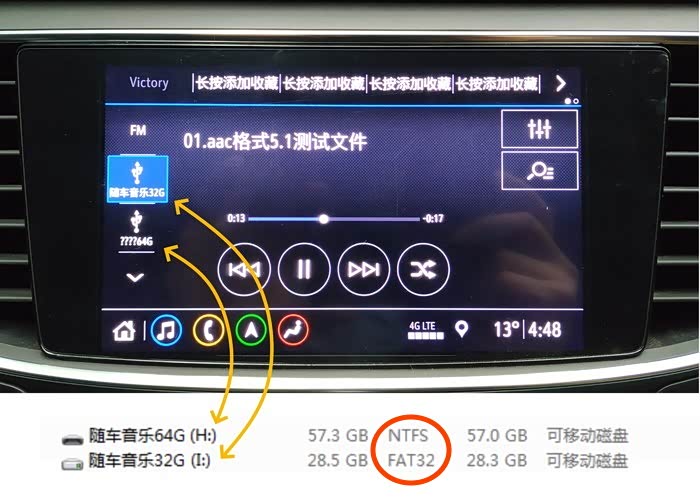

这里建议使用FAT32格式
部分电脑格式化U盘时没有FAT32选项,需要下载一个低格工具来格式化U盘,不会百度的下面评论区我告诉你

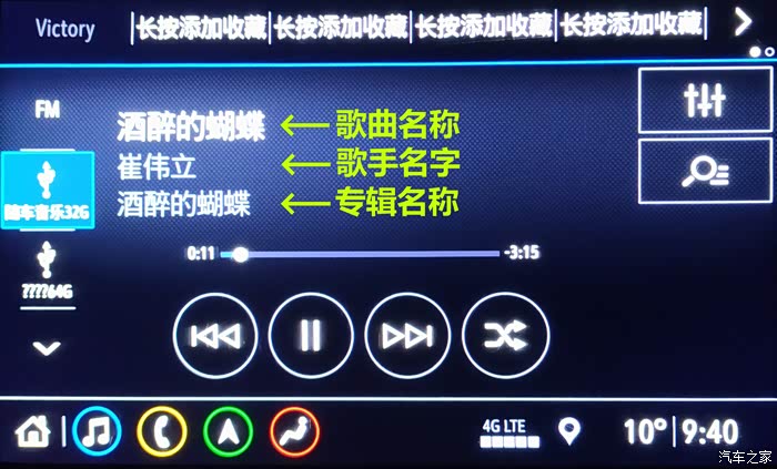

FAT32优点:中控上显示中文盘符号(如上图)
FAT32缺点:只支持最大4G的单个文件。只是听音乐够了。U盘里想放部电影闲下来看的话得注意体积了。
NTFS优点:可以放大体积文件,大点的电影也可以放进U盘(不怕电瓶里电放光了待会点不着火你就慢慢看吧
NTFS缺点:中控上只显示英文盘符或数字,汉字显示成问号(如上图)
)NTFS缺点:中控上只显示英文盘符或数字,汉字显示成问号(如上图)

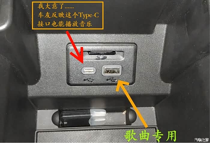

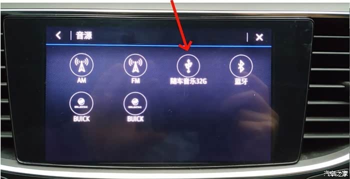

只有扶手箱内的USB接口支持播放音乐,别插错了。

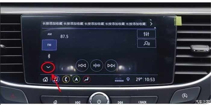

插好U盘后点击上图的红圈标记的箭头找到U盘(如上图)

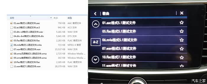

2.接下来说说歌曲的格式
这里推荐使用当前主流的无损格式:FLAC
君越车机支持的音频格式有:MP3、AAC、OGG、Flac、3GP(这些也是写在车辆使用说明书上的,如上图)。没写的还有M4a、APE等格式。
能读出U盘但是不显示U盘内歌曲的请仔细查看歌曲的格式
上图为补充说明,这一条看不懂的直接忽略

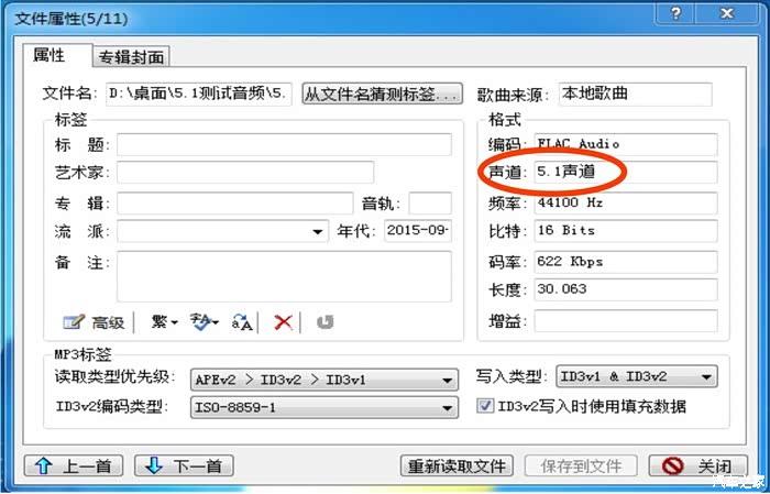

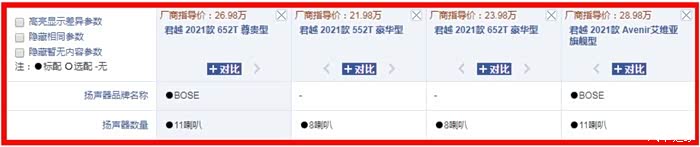

经过本人测试,君越尊贵款和艾维亚款音响设备支持原生5.1声道的无损歌曲。
上图为用软件查看测试歌曲的属性界面,测试方式为依次响应一个声道对应的扬声器。
例如左声道只有对应左声道的扬声器发出声音,其他扬声器保持静默
由于豪华款只有8个扬声器,硬件上不知道能不能完美支持5.1音轨的音乐。身边没有豪华款车型没有测试出差距有多大.估计我这耳朵也听不出来。

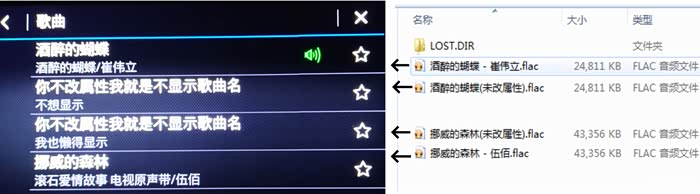

3.接下来说说怎么改歌曲名字。

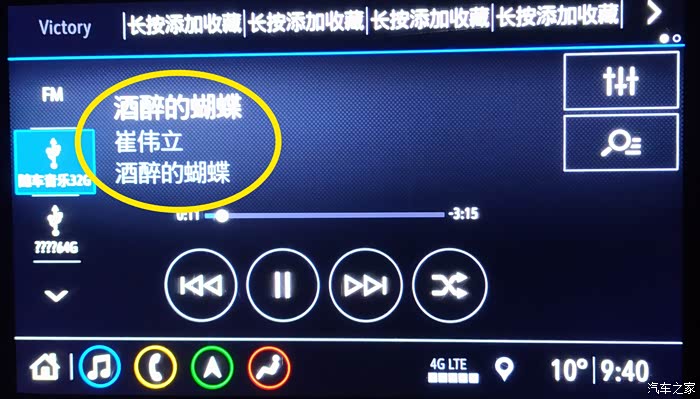

正确的歌曲名称显示应该如上图那样,歌曲名、歌手名已经专辑都应该显示
使用手册上也明确说明了车机中控能显示歌曲的详细信息。但是需要歌曲属性里有
尴尬的是总有些歌曲在播放器里显示的名字与保存的文件名不同(如上图)
或者说文件夹里的歌曲怎么改文件名它都懒得理我,就是那么任性......

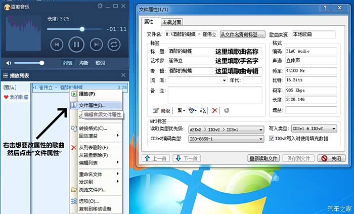

这里歌曲名称需要用软件来更改属性,能改歌曲属性的软件有很多,自己百度。
实际上车机显示的是属性内的标题名,所以歌曲文件名怎么改都不影响它的倔强
这里以千千静听为例,更改方法如上图。歌手名字和专辑名字嫌麻烦就不要写.....
如上图。这个改好的歌曲。已经能正常显示歌曲名称了

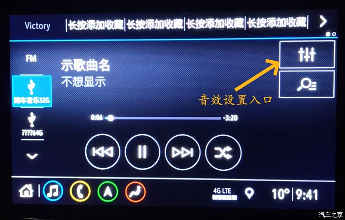

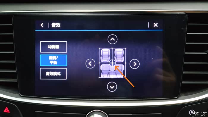

4.经常有车有反应只有主驾位有声音,或者后座扬声器没有声音。
请看图片。在音效设置里把十字准星调到中心位置在看(如图)
