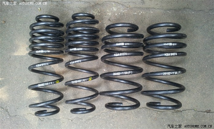

弹簧为什么要做成疏密的形式? 疏密方向有什么差异?
一.赛道上的路况很平坦
       赛道上使用的避震器弹簧都是一样的间距,没有疏密之分,这样的设计可以让弹簧K值维持常数,获得线性的压缩量,操控起来路感更直接。
      公路上使用的避震器为了适应各种不同的路况才设计成疏密状,弹簧的K值为线性,不为常数。遇到小压缩量时,由弹簧密的部分受力,有较好的舒适性。遇到大压缩量时,密的部分会被压实,然后由疏的部分来支撑车身。 这样的好处是遇到小坑洼时,可以保持良好的舒适性,遇到大坑洼时,也可以保持避震器的支撑力。缺点是避震器的压缩量不成线性,激烈操控下需要更精准的技术,才能达到最大过弯倾角和车身稳定性。
       疏密弹簧的另一种好处是可以避免"谐振",减少弹簧本身的晃动,在高中物理中就有关于谐振的知识。
二.疏密弹簧方向的差异
       1.压缩速度慢时:这种情况下,整个弹簧都在压缩,疏密方向的影响很小。相对车身的重量来说,弹簧的重量很小,重心位置对震动惯性几乎没有影响。
        2.快而浅的压缩:应对路面小坑洼,对避震器的反应速度要求较高,弹簧压缩程度小,疏的部分几乎不压缩,由密的部分吸收压缩量,把密的一端朝地面,有助吸收连续快速的小震动,车身不易点头。
        3.快而深的压缩:应对路面大坑洼,对避震器的支撑力要求较高,弹簧密的部分先被压缩,快要压实的时候,疏的部分也开始压缩,提供更大的支撑力支持车身。 此时密的部分重心增大,使车轮的惯性增大。 所以应该把疏的一端朝向地面,得到更好的减震效果。
