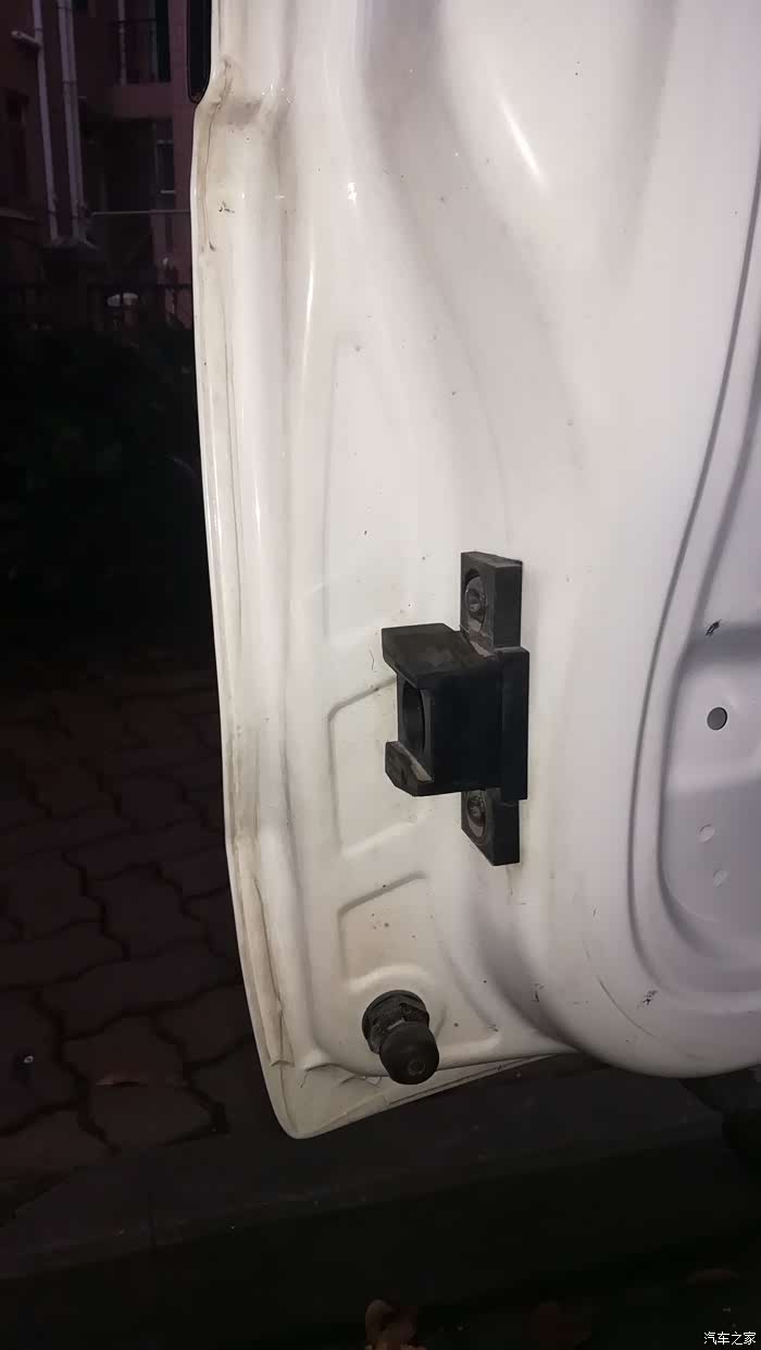

2015年6月买的手动2013版,1.5L的,行驶60000KM,3年半,尾门打不开了,4S店要价820,后来用左手按按住尾门,同时右手按一下尾门的按钮,居然能打开了,就这样将就用了10000KM,到2019年2月26日自已在网上买了整个锁自己换,200元,后来自己在网上买了人新电机换进旧锁去备用。主要是尾门下沉,导致锁扣不对位,所民每次开门电机会用很大的电,久了电机就不行了,这种侧开的门都有这个通病,所以以后要注意检查门扣是否对位。

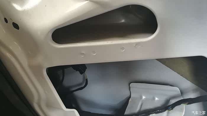

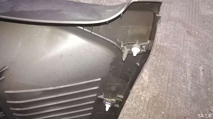

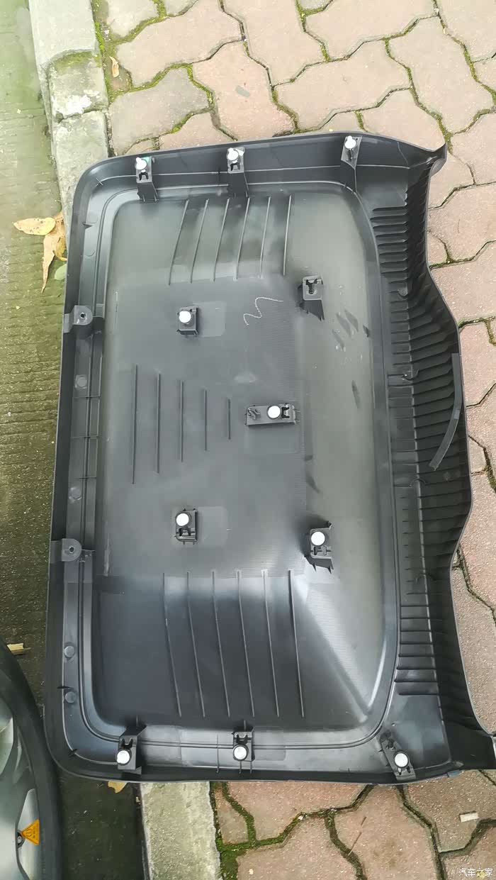

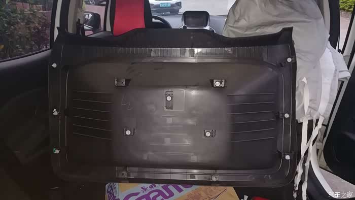

拆门盖的图片没有拍相片

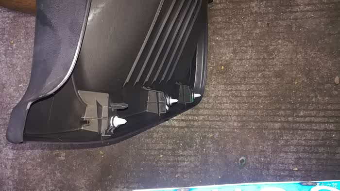

要把后座扳倒,拆下这个盖子底下的两个内6角螺丝,才能往外把这个塑料盖拉开

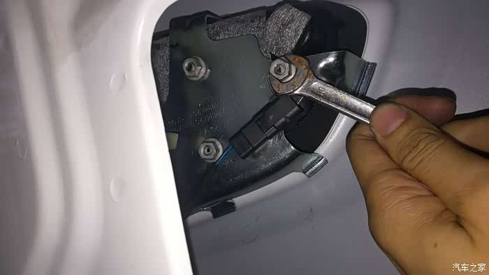

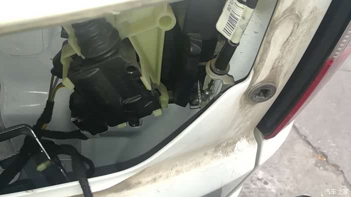

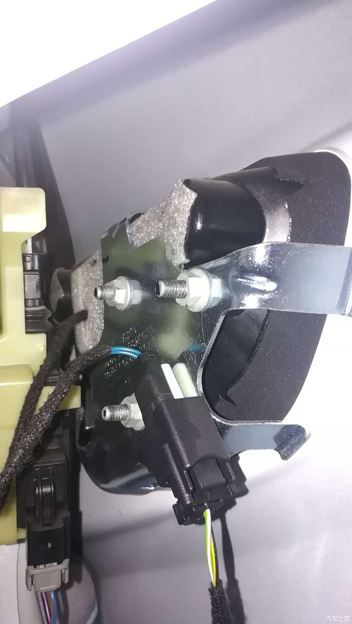

扭下这3个螺母,拔两处的插头

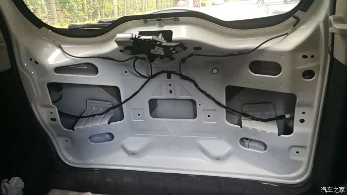

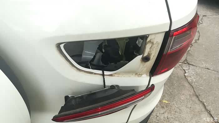

用手往上提右边的拉勾,门就可以打开了,会比较用力,用钳子夹住再提好一些

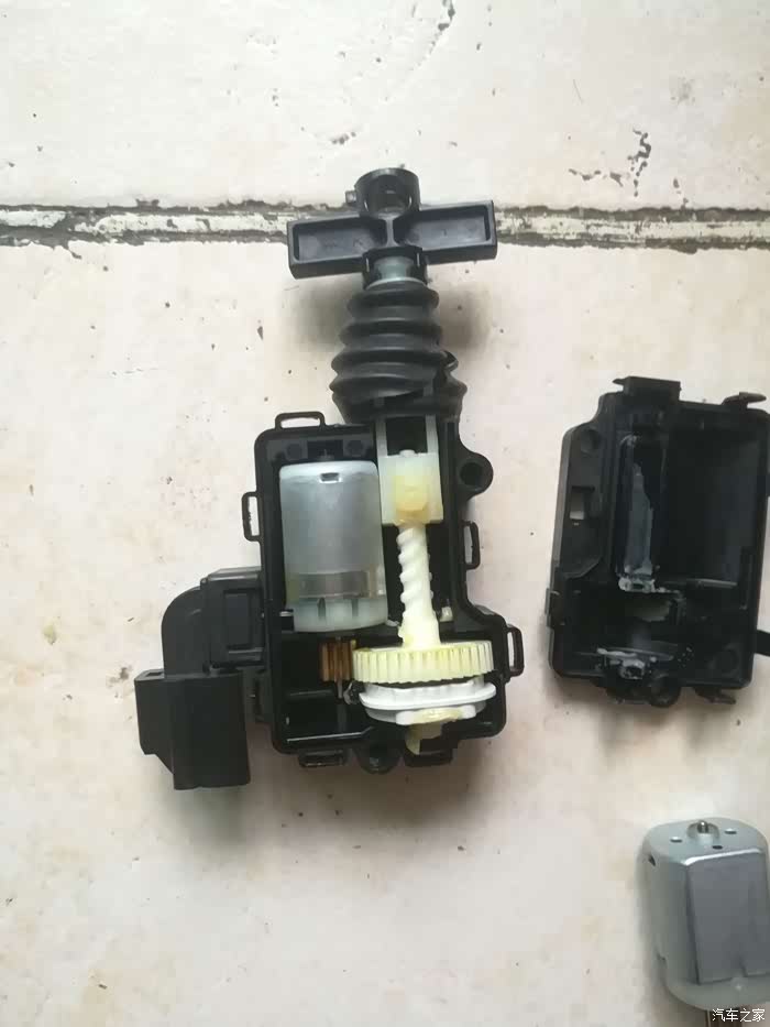

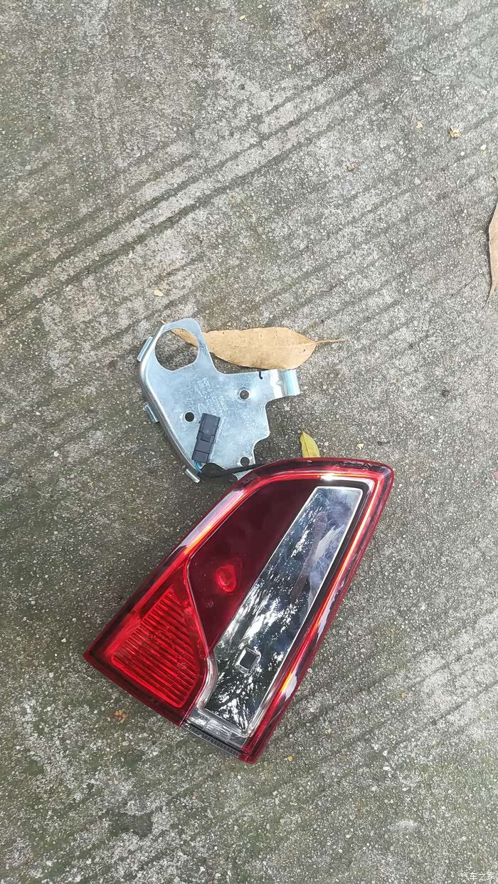

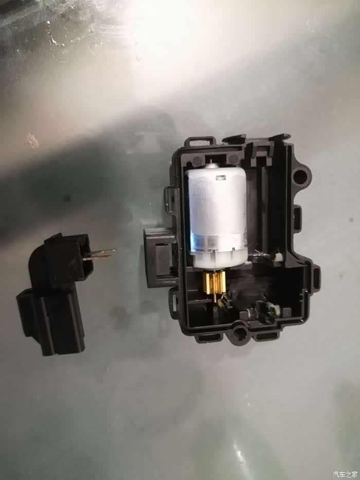

这是电机整体
扭下这3个螺母,M10 的

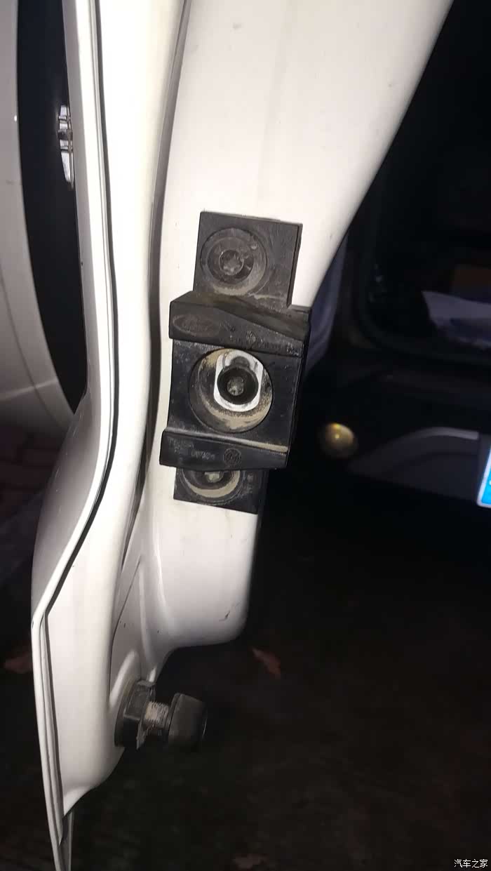

所以以后要注意检查门扣是否对位,如果不对可以松开这两颗螺丝调节的
不想买整个锁,可以单独买电机,但是电机很难拆的,其实电机50元,整个锁也就200,换整个锁方便
