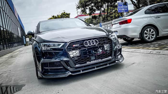

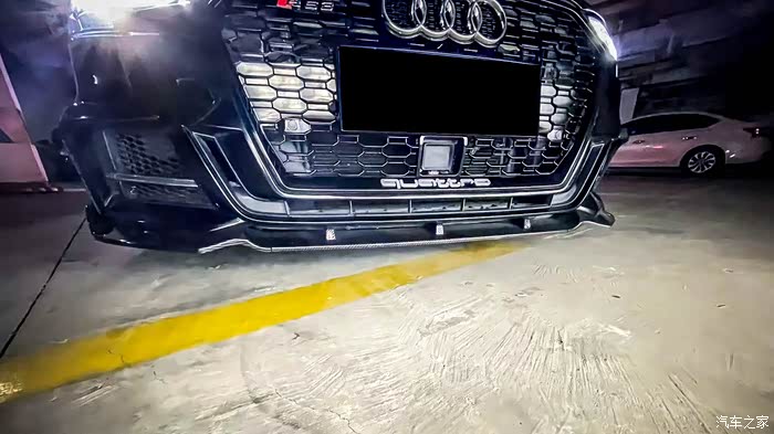

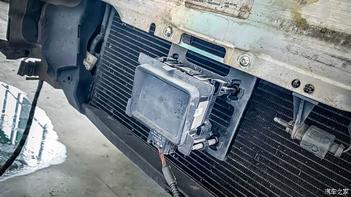

        首先我这台车本来就是带有ACC功能的,前期是采用的切割S3原厂中网的方案。后来在换装RS3款蜂窝中网时,忘记了有ACC这回事(因为确实用的少,就忘记了),就没有换装带开口的中网,于是造成了ACC不可用,每次启动仪表盘上都会有警示。并且呢由于RS3款中网下方有一圈“quattro”字样,所以会挡住一部分ACC探头。正如上图所示......

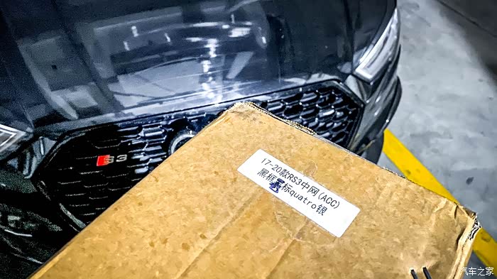

        就这样开了几个星期,总觉得还是不太对,于是又在网上订购了一款带ACC开口的RS3中网。为什么不换回原来有开口的S3中网呢?因为确实RS3款的帅啊!这大蜂窝~
买的是黑框银标的配色,很多人都建议我买黑标,但我觉得车头变得一片黑了反而不好看!

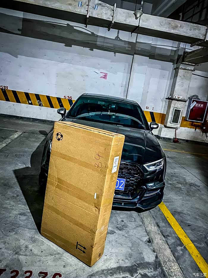

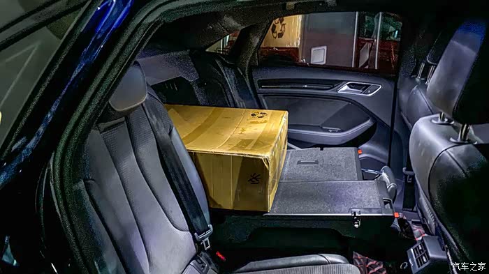

        当时收到货后紧接着要去外地出差,想着这玩意还是有这么大,抱上楼到时再抱下来挺麻烦的,于是干脆直接放车上吧。S3的后备箱显然是放不下,所以只能放倒后排座椅才能塞下,唉~

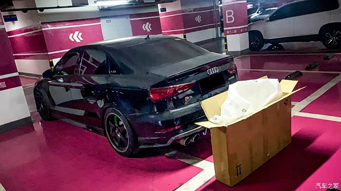

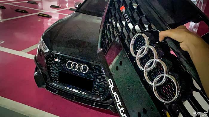

        抵达酒店地库,趁着等人正好拿出来验验货。买的副厂件,整体做工还不错。之前在某鱼上看有人卖自称是德国拆车RS3中网的,1个w,打扰了......

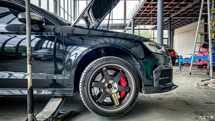

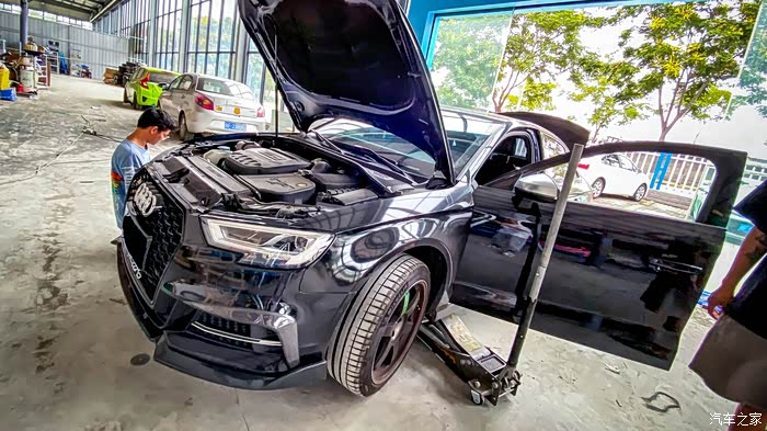

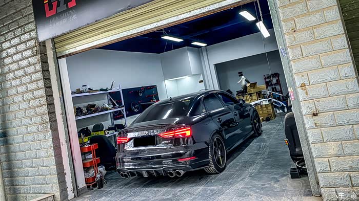

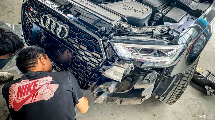

        出差结束,赶忙来自己的店里换中网。因为场地还在装修,所以看着乱糟糟的,举升机也没装好。因为换装中网需要拆卸整个保险杠,于是只能用千斤顶把车顶起来

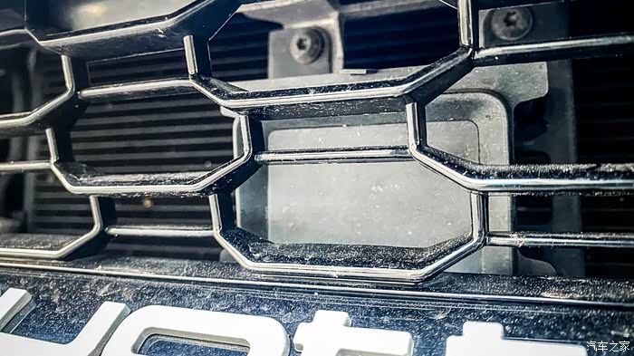

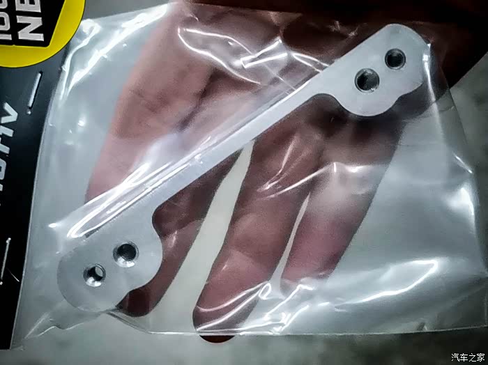

        拆下保险杠和中网后,就可以直接看到ACC的探头了。整个拆卸过程尽量不要给车通电,否则移动探头位置后需要重新去校准。前面说了,更换了RS3款中网后,探头的下端会被中网挡住一点,因此需要换装一个专用支架来把探头位置提高
        这就是那个专用的支架,在某鱼上不到100就可以搞定。有ACC功能的S3车友们,换装RS3中网时一定得注意要购买这个支架。有的卖中网的店会送这个支架,有的不送需要单独购买。不过你细究价格就会发现,羊毛出在羊身上,送支架的店他的中网普遍要贵100多
        探头位置改好了开始往回装新中网,结果又遇到了新问题,新的中网会与防撞梁上的黑色泡沫板相干涉。师傅说他以前装过的改RS中网的奥迪都是取了泡沫板的,然后把防撞梁喷黑。但我之前装的不带开口的RS3中网都能顺利装车,不拆泡沫板,于是我说再试试。最终发现新中网还是装不上,只有把泡沫板取了。然后由于店里还在装修,很多装备都还没收拾整理好,找了半天都没找到黑色自喷漆,于是......
于是就直接变成这样了,内部的防撞梁直接裸露在外,不得不说还是稍微有点影响颜值,后期还是得喷一下漆

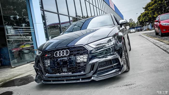

趁着还没把牌照装回来再欣赏一下,这是真帅啊!酷酷的黑武士

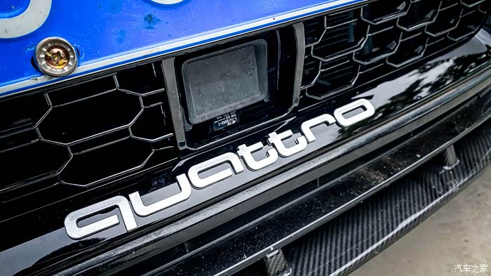

欣赏一下ACC细节,帅!整个车头的科技感一下就上来了~

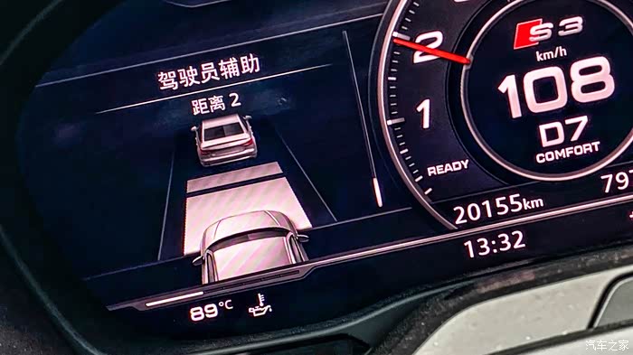

        虽然整个维修过程没有通电,但毕竟挪动了探头位置。所以为了安全起见,还是来到了专门做奥迪电器改装的朋友的店里,重新校准了一下数据。这样用着更放心嘛~
随后专程去高速路上试了一下功能,整个减速、提速的过程都很协调,跟车的距离也控制得很好。不错不错,以后跑长途又可以轻松一点了~

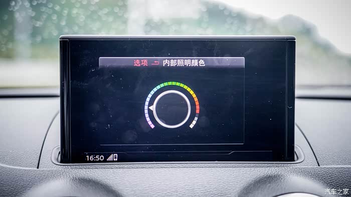

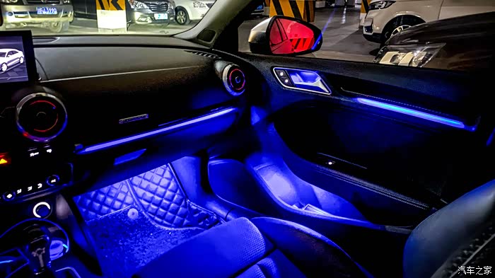

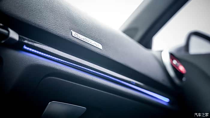

         加装车内氛围灯时,由于有事离开,所以整个施工过程都没能记录,有点遗憾!所以只能直接给大家展示成品了!升级的是自称原厂的30色氛围灯,走的原厂协议,可以在“车辆设置”-“内部照明颜色”界面设定氛围灯颜色。我最近用的是蓝色,隔一段时间我就会换一种,这样又有新鲜感了~

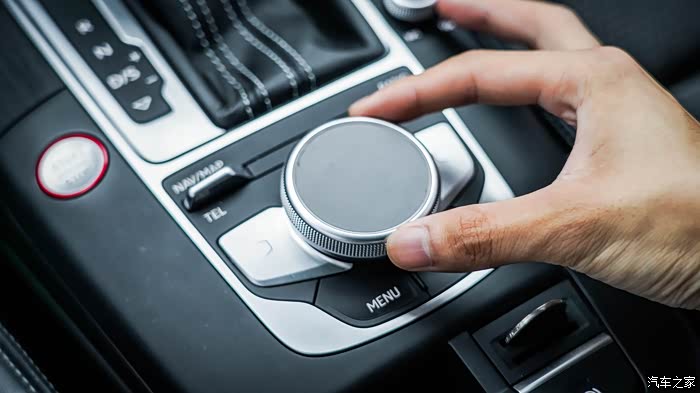

        不过呢,内部照明颜色的设置在四级还是五级菜单去了,所以每次调节一次还是有点麻烦,毕竟不是触屏。感觉每回转这个旋钮都要转冒烟儿了哈哈哈~
接下来欣赏一下氛围灯细节,这是副驾前方的灯带。上方的饰条也换成了碳纤维纹路的,内饰整体的运动氛围提升不少~

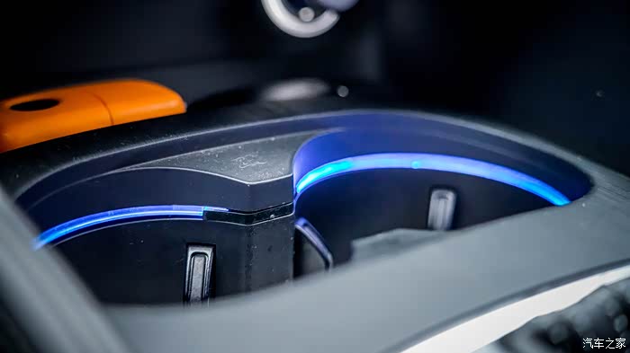

杯座细节~

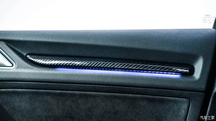

门板饰条~

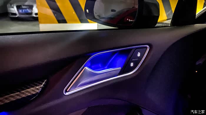

门把手细节~

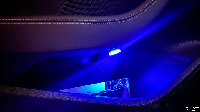

车门储物区域细节~

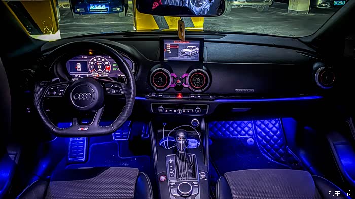

        最后再来两张内饰全景的效果,装上氛围灯后确实整个车内变得有格调了起来。30个颜色也够我欣赏一阵子了,最近都在用这个蓝色,下次又换什么颜色呢?
