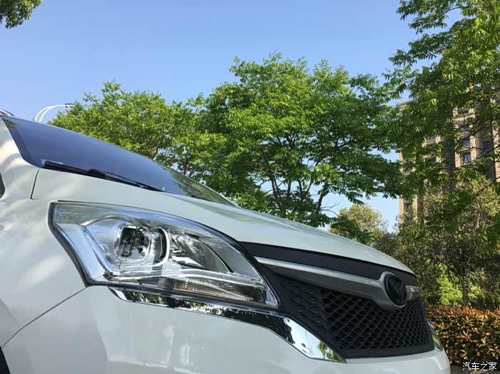

浓眉大眼

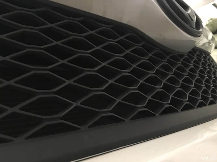

蜂窝进风口
像不像孙猴子的紧箍咒

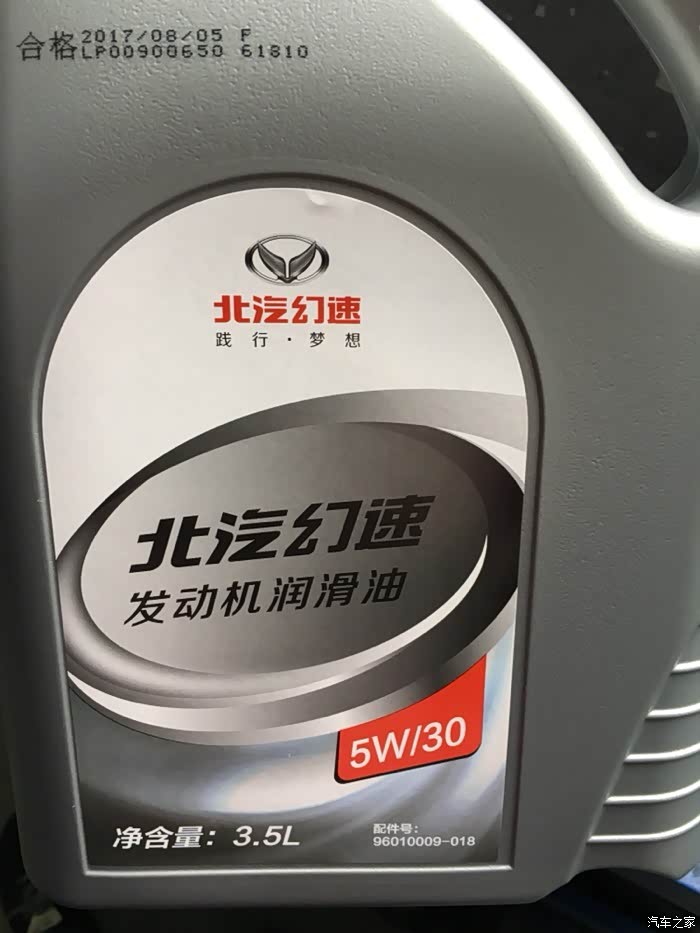

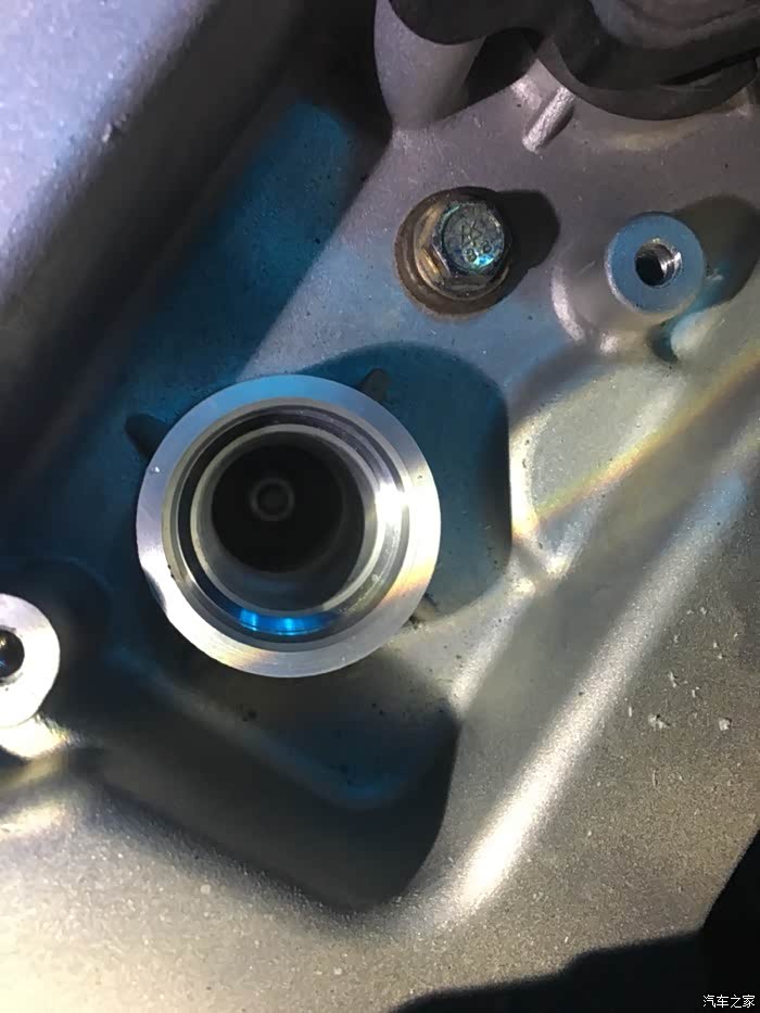

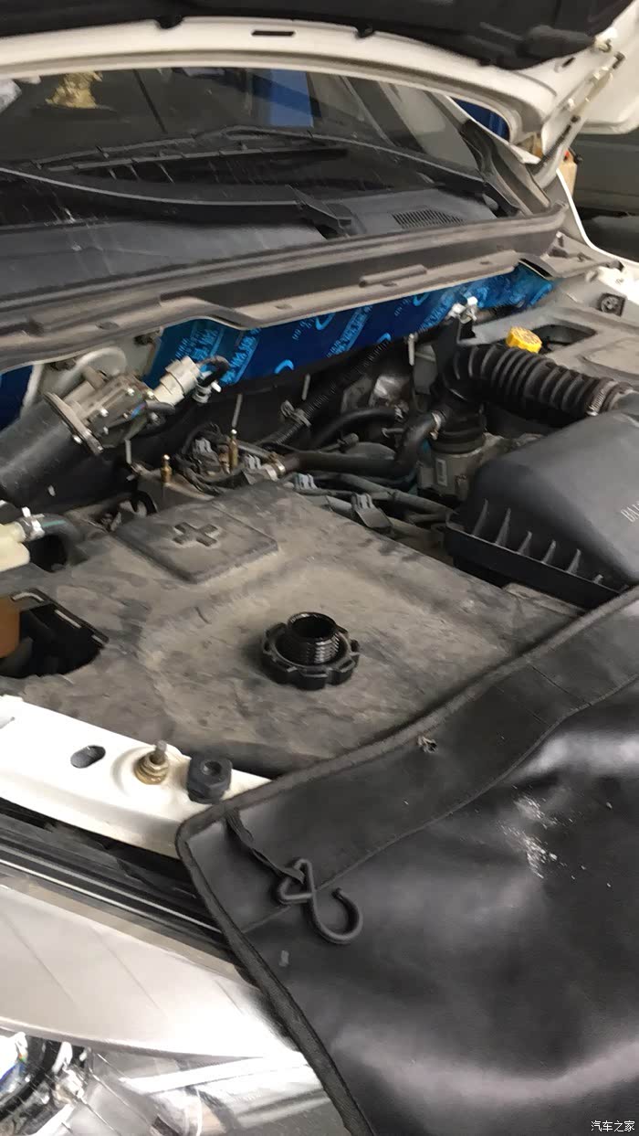

保养开始换机油
惯例,还是用原厂的油

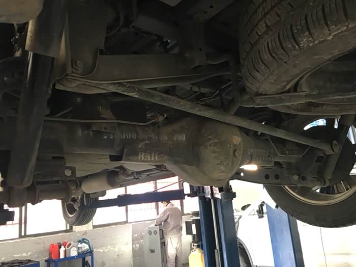

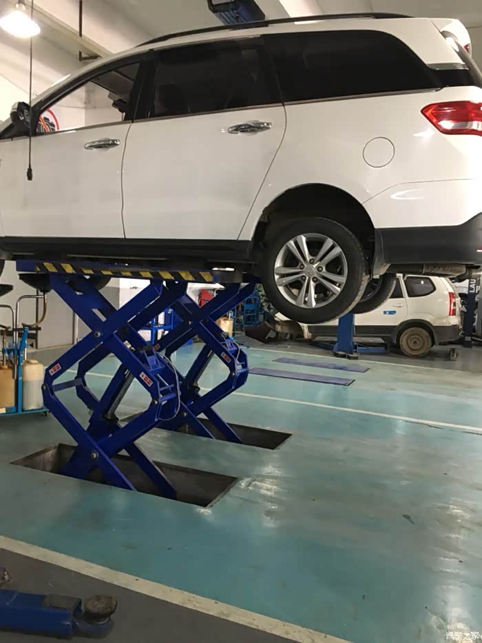

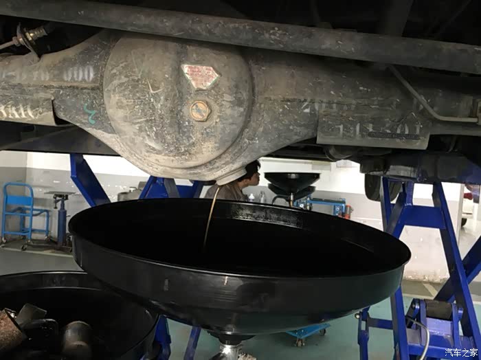

上升降机
换后桥油

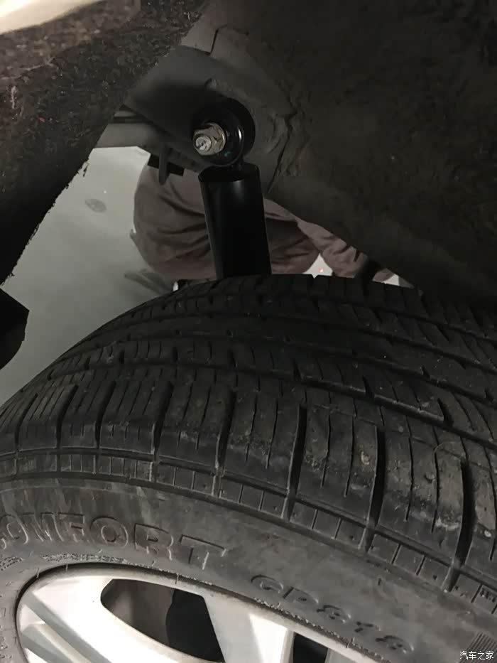

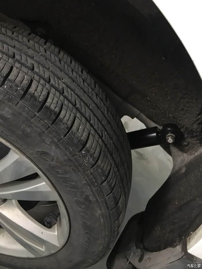

检查轮胎
检查底盘的细节
每个检查一遍
轮胎花纹还行

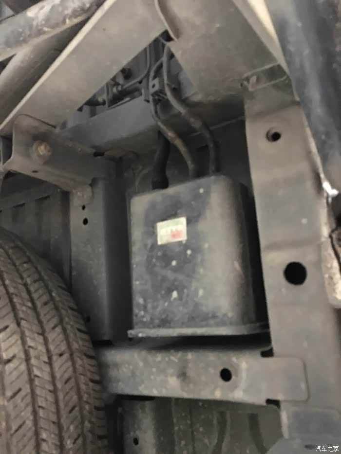

有谁知道这是啥

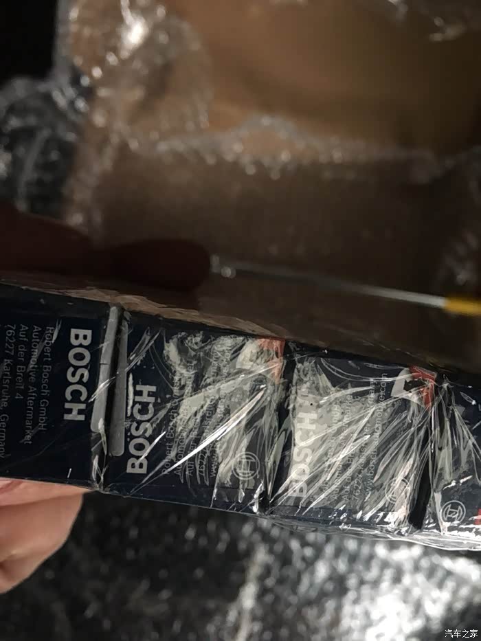

到家看时间还早,把快递拿了准备动工开始装,买的是博世铱金火花塞,价格相比其他的有点小贵,只要动力能增强也无所谓了,开工换换换。
到家后准备动工换火花塞

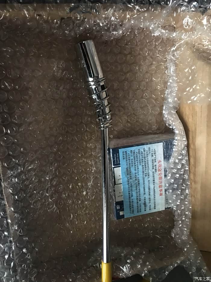

之前买好的,已经到货,还送了拆卸工具
博世铱金火花塞
四个一套

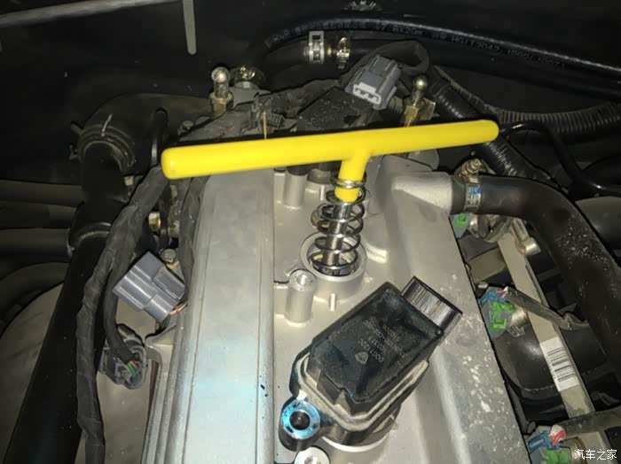

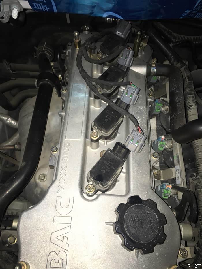

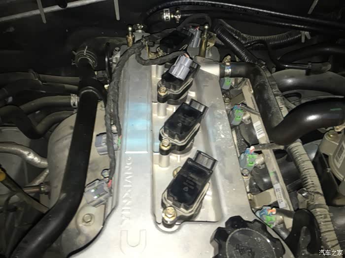

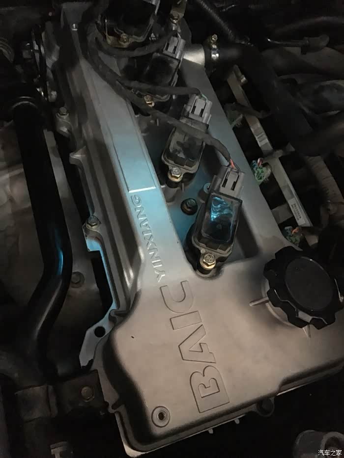

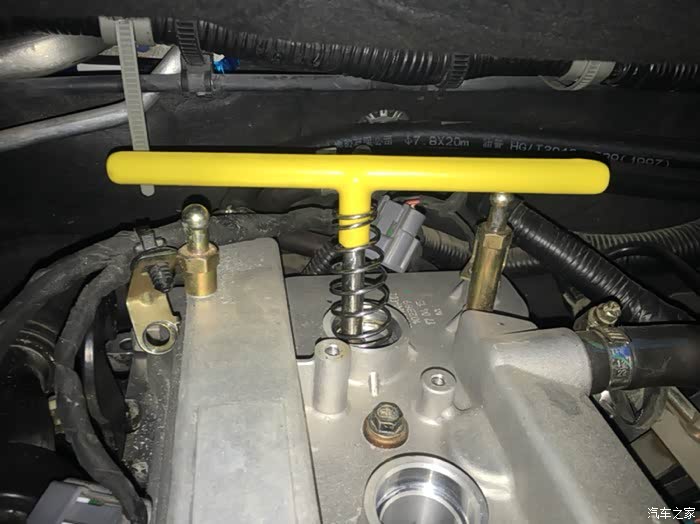

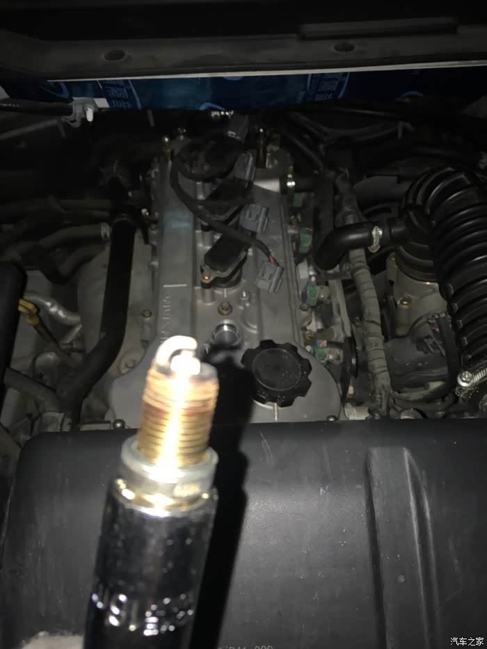

拨出点火线圈就可以看到火花塞了
准备先拆出来看看

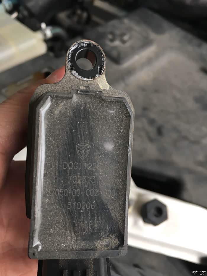

品牌的点火线圈

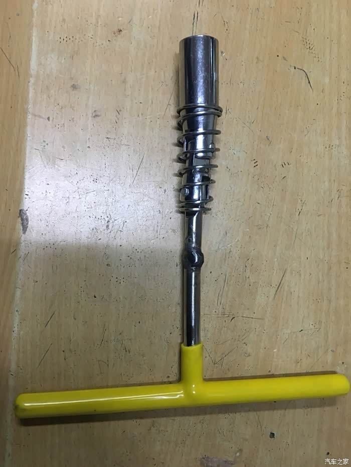

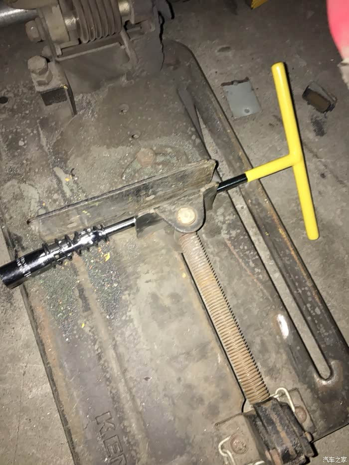

这下尴尬了,送的工具太长,拆不了,自己动手改一下再试试
差不多减短了10公分的样子

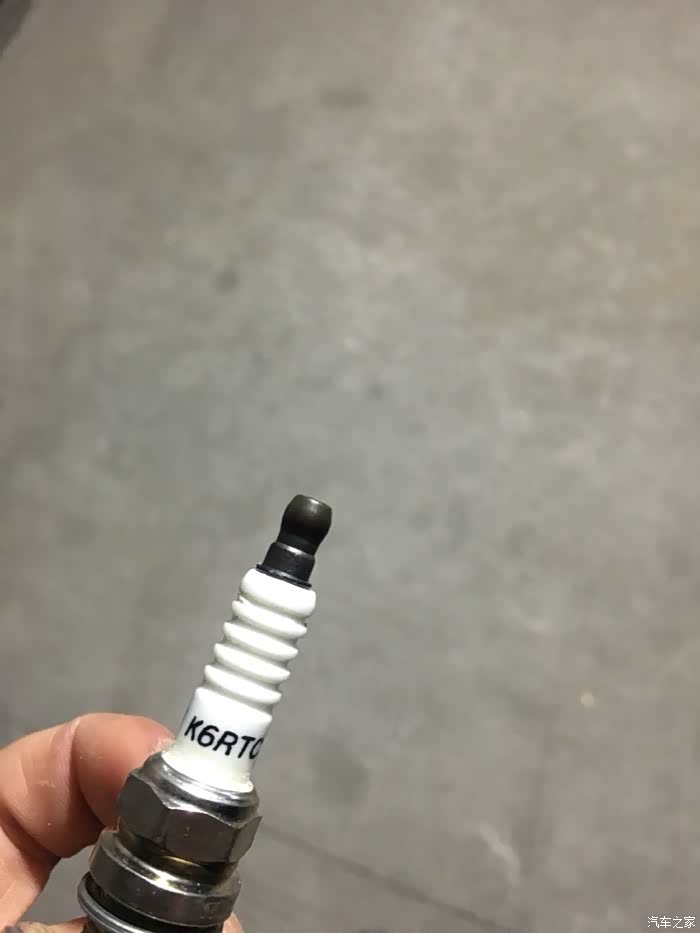

拆下来了看看已经有点脏了

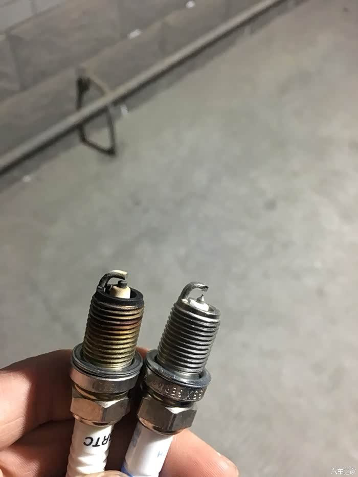

新的和原厂的对比一下
原厂火距牌火花塞
工具改过高度正好

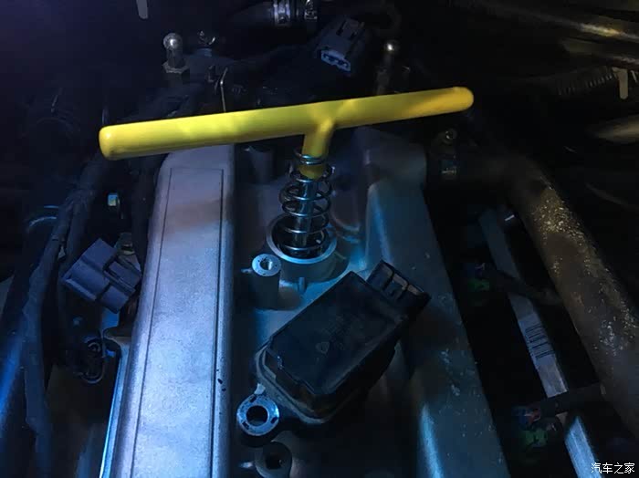

继续拆里面的
第四个
安装完毕,安装时注意拧的力度,不能太用力,也不要太松了

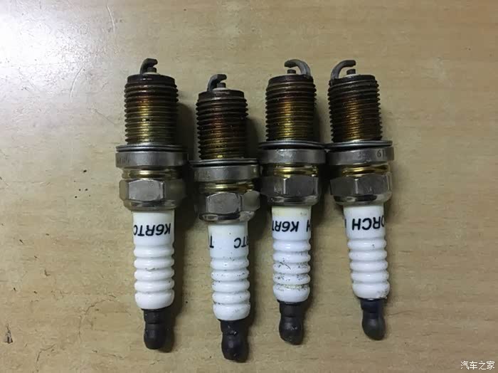

安装新的火花塞时注意力度,有条件就用力矩帮手来拧,准确达到装配工艺力度,打着车试了下,发动机平稳了点,猛踩油门提速快,等下装上增压器再试车。
四个原厂火花塞

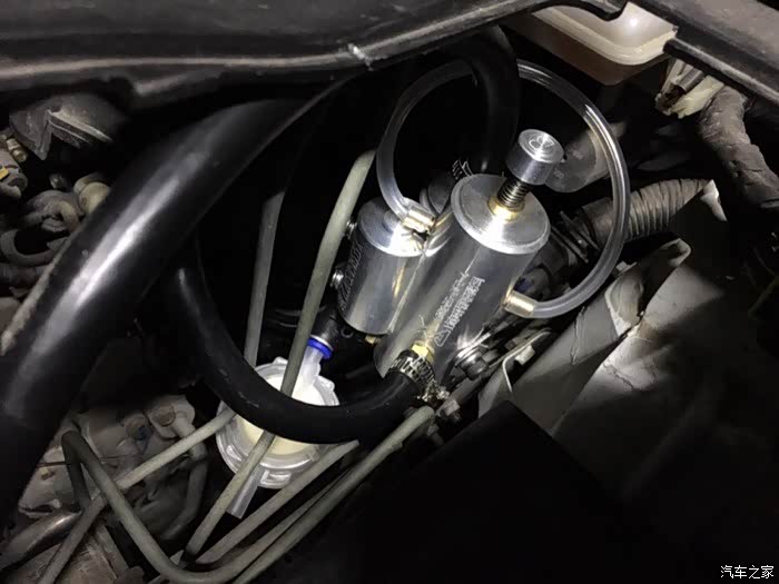

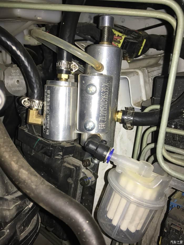

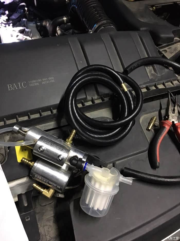

接下安装增压器
看好位置先试下

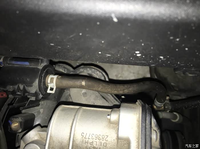

管道先装上再固定位置

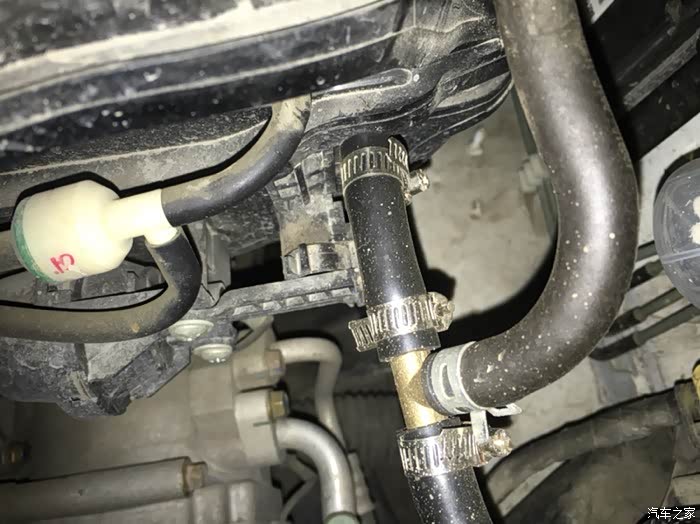

连接三通管
原厂管道

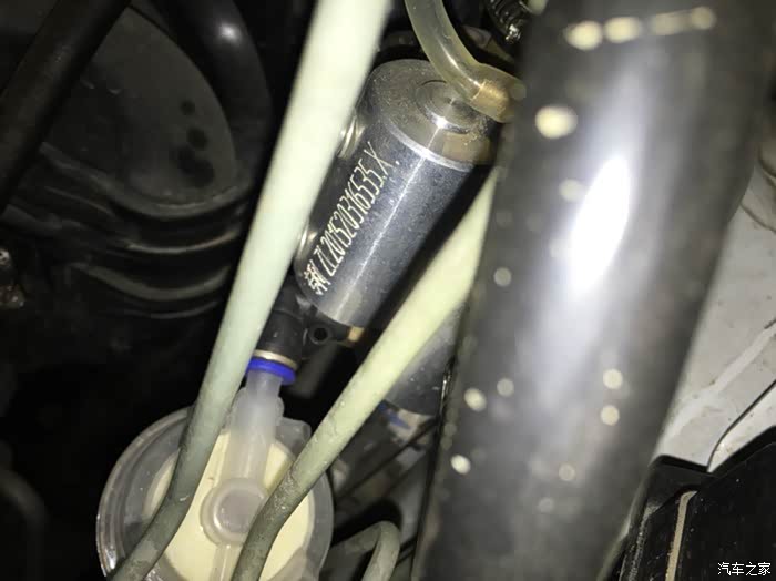

安装好了试车
增压器调试前要仔细阅读说明书,刚开始都只要稍微调整一下,等路试一段时间再做相应的调整……
下面说下增压器调试阶段容易出现的问题,1,怠速不稳,2,减速时转速表停留时间过长或者降下来速度慢,3,开空调时提速不稳,4,增压效果不明显,5,怠速有进气。
根据上述的问题调整解决方法是,1,降低进气活塞行程,2,减小进气量,3,增大进气量,4增加进气量和进气行程,5,减小进气量。
