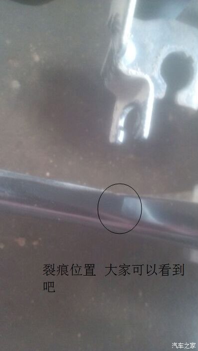

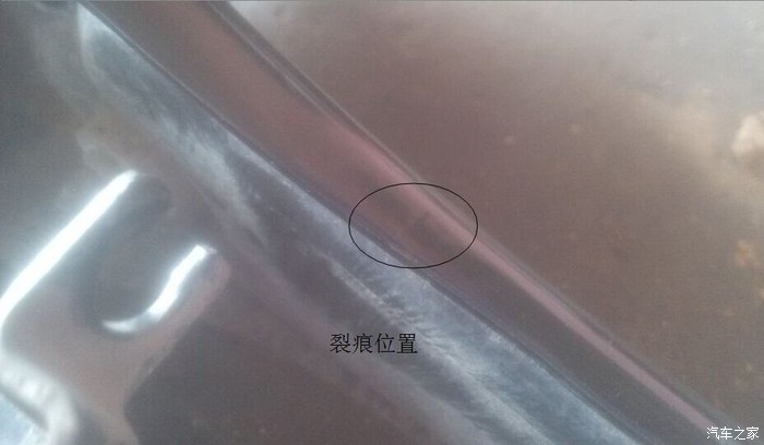

          第三讲一下我为什么要更换悬挂。对于速腾车主来说隔三差五的检查悬挂已经不是什么新鲜事了,我检查了好几次,看着像是有一点点裂痕,我问了4S店师傅是不是裂痕?师傅更我说不是
裂痕,还跟我说出厂就是这样的,前两次我TM的居然相信了。 后来又去检查的时候感觉明显长了一些,我有问他,出厂的时候就是这样的,为什么会比以前长一些了呢?为什么前边没有后边没有单单容易断裂处会有一道痕迹呢?后者师傅不说话了。说真的有一种想打人的冲动。但是我还是克制了,毕竟我是文明人嘛。后来我有仔细的看了好多遍,真的是裂痕。
我开车这么节俭,居然都有裂痕,让我联想到了那比我开车要快一些的伙伴呢,衬板处会是什么情况呢?作为速腾车主的你检查了吗? 各位看到这里,要是有朋友或者是自身就是车主,希望大家可以相互转告,我在此提醒大家都认真的检查一下吧。毕竟关系到各个伙伴跟家人的安全。 安装图中我会给大家,看一下裂痕的所在位置,还有我衬板上的裂痕,
看后大家都检查一下吧。这个裂痕是我决心更换掉原车的非独立悬挂的最终原因。

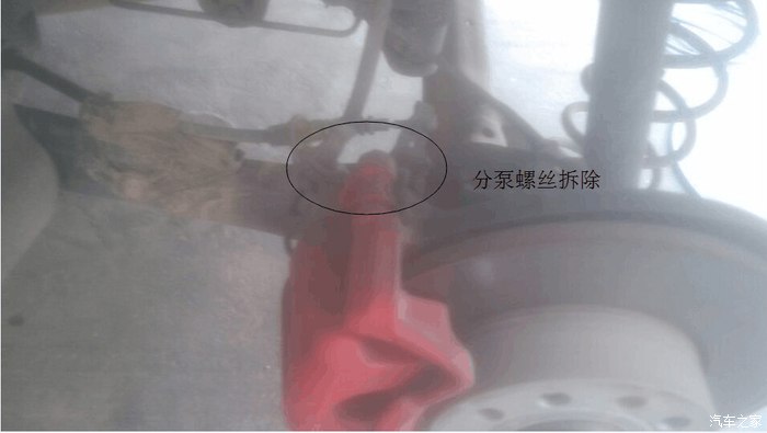

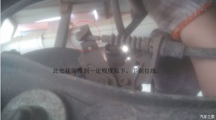

    拆悬挂 分别需要拆除为 拆除轮胎,分泵,手刹拉线 ,减震,弹簧,轴承螺丝 ,ABS线,拆离刹车油管与后桥的链接,拆除后桥。 拆除非独立悬挂基本就是这样了。样图给大家解说一下。

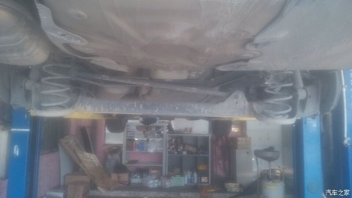

速腾原车非独立悬挂 亮相

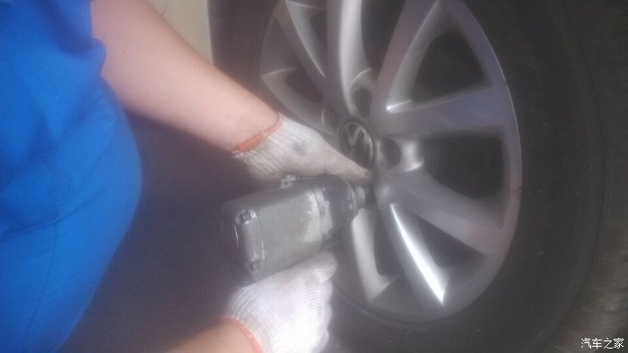

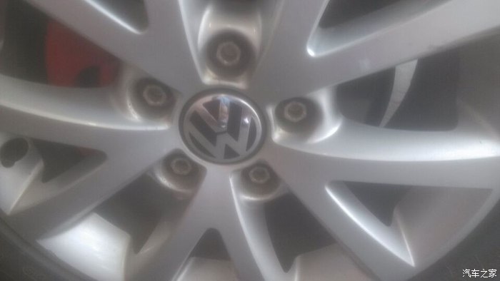

 开始拆车 。 拆除轮胎,一共5可螺丝。取下螺丝盖,拆下螺丝就完事。

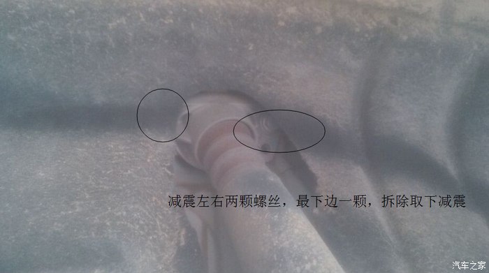

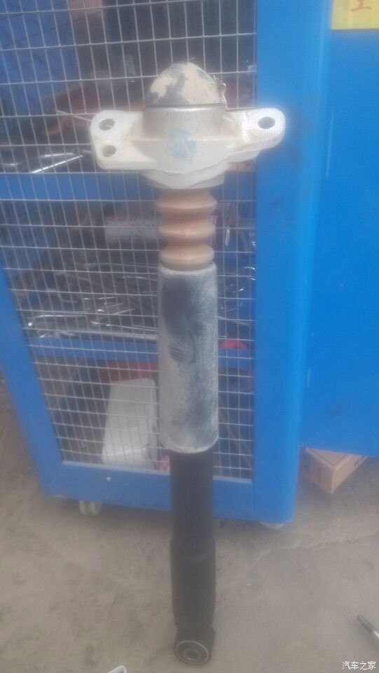

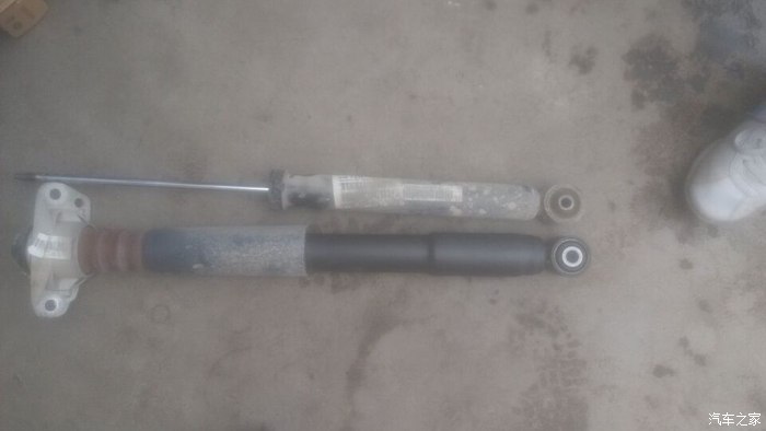

拆下原车减震器

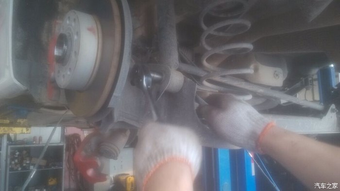

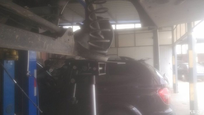

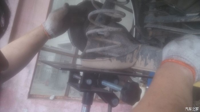

拆除原车弹簧,用千斤顶,顶起后,到一定位置以后取下弹簧即可。

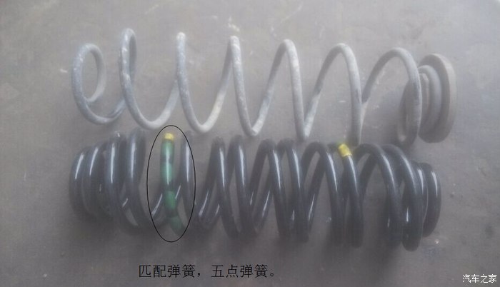

来一张原车弹簧跟,新弹簧的对比吧。

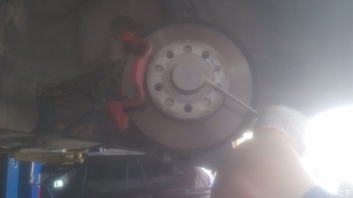

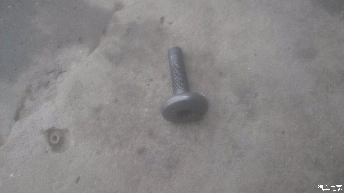

拆除轴承螺丝,取下螺丝盖,就会露出螺丝最后拆除。

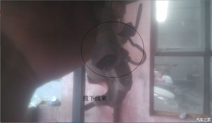

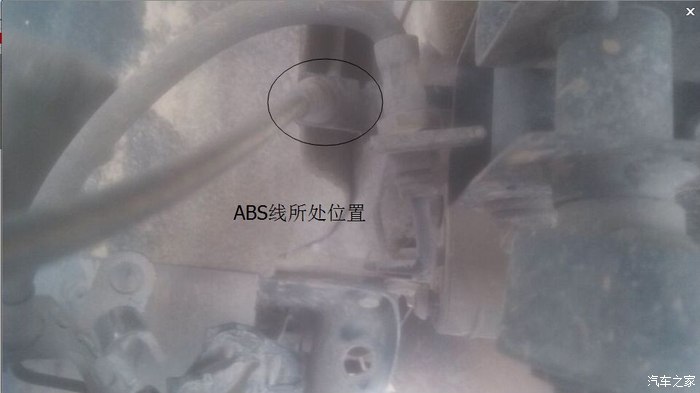

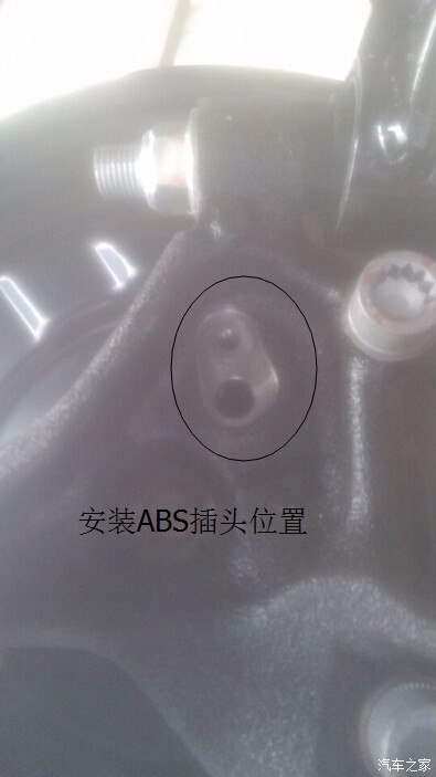

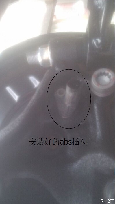

拆下ABS线,找到ABS所在位置,直接拔下。
ABS线 插头需要拆下  最后安装的羊角预留位置。

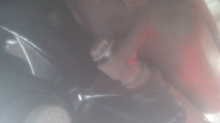

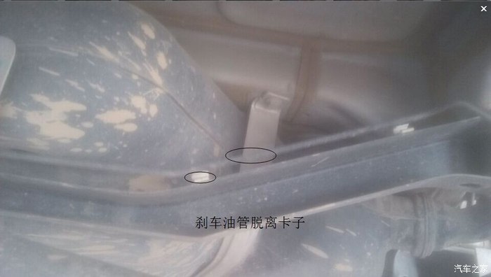

把刹车油管直接在卡子内取出就可以

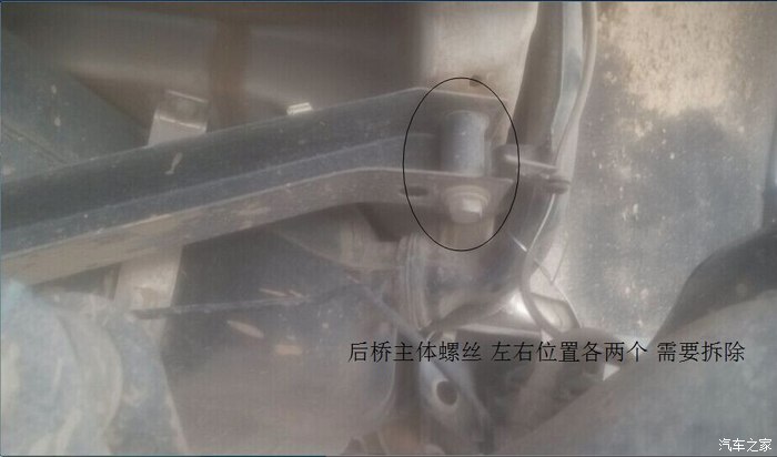

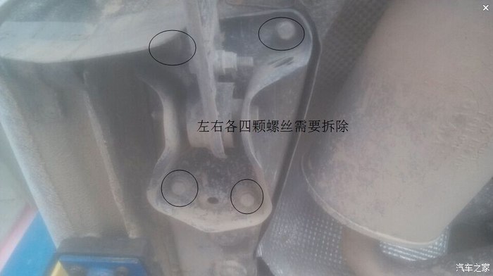

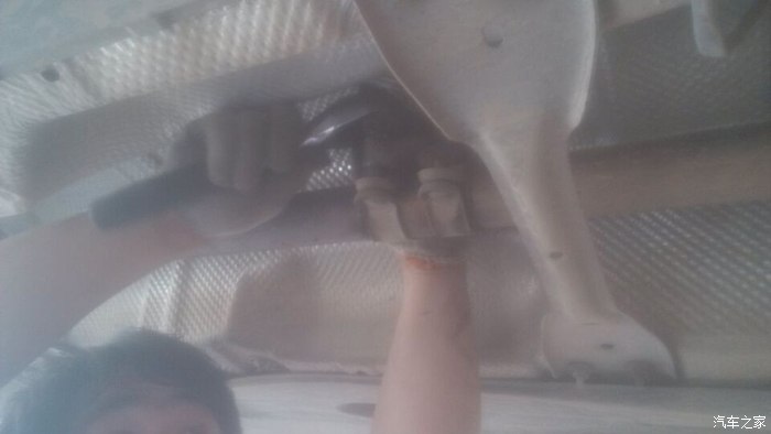

拆除后桥连接固定螺丝

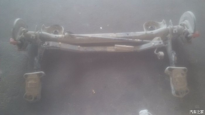

螺丝拆尽, 取下非独立悬挂。
下面给大家看一下 衬板裂痕位置,手机拍的不是很清楚,但是应该可以看出来的。速腾车友们大家最好,有时间仔细检查一下吧,毕竟关系到安全问题。

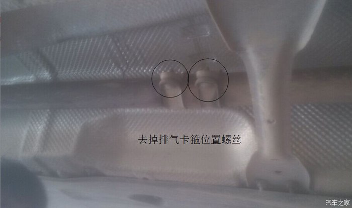

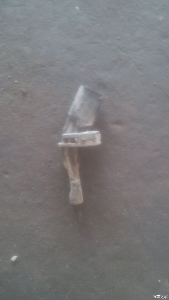

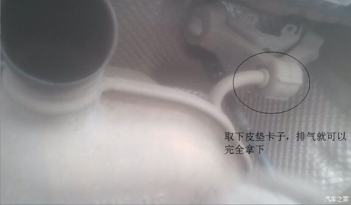

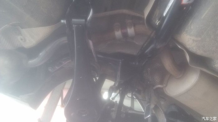

接下来需要拆除排气了,也就是几颗螺丝的事情,很简单的  拆除螺丝然后把卡排气位置的皮卡垫取下。

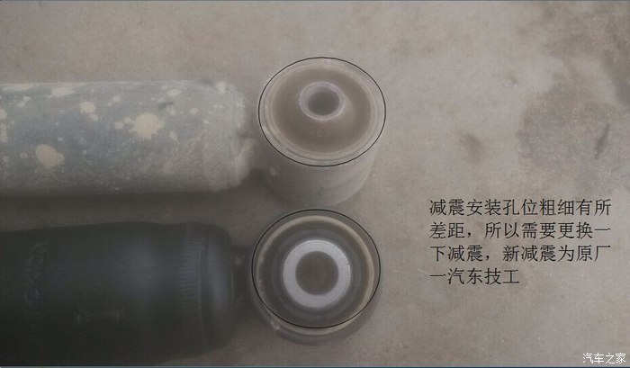

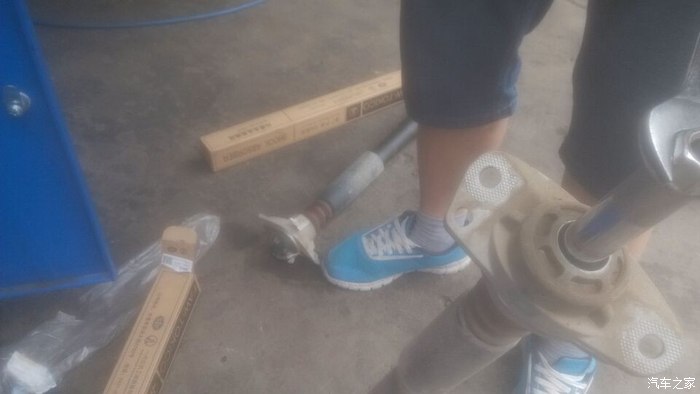

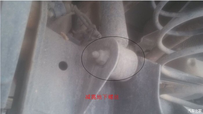

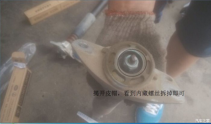

      更换减震套,内侧一个螺丝,用扳手拆下,更换新的减震。

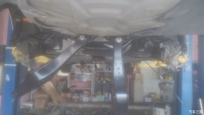

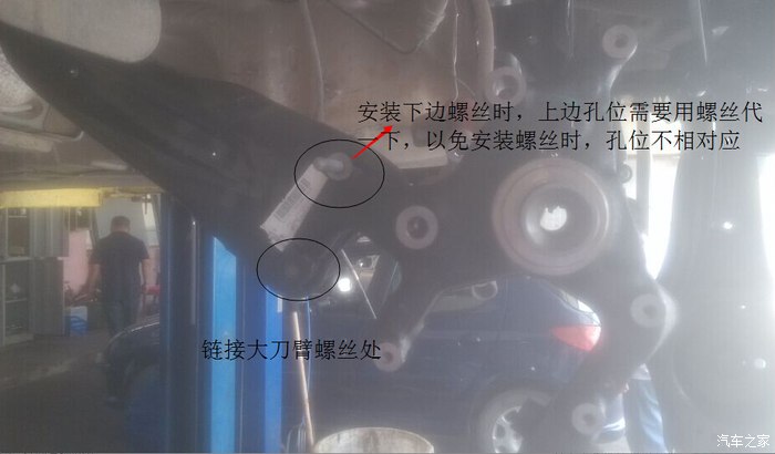

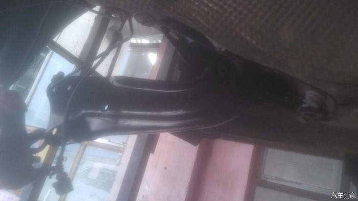

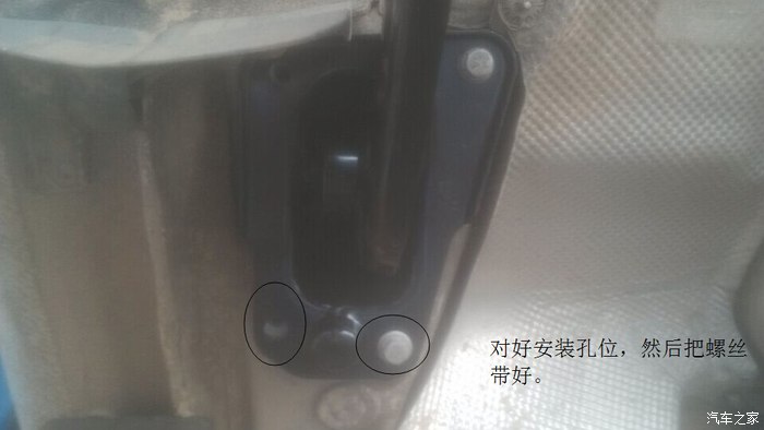

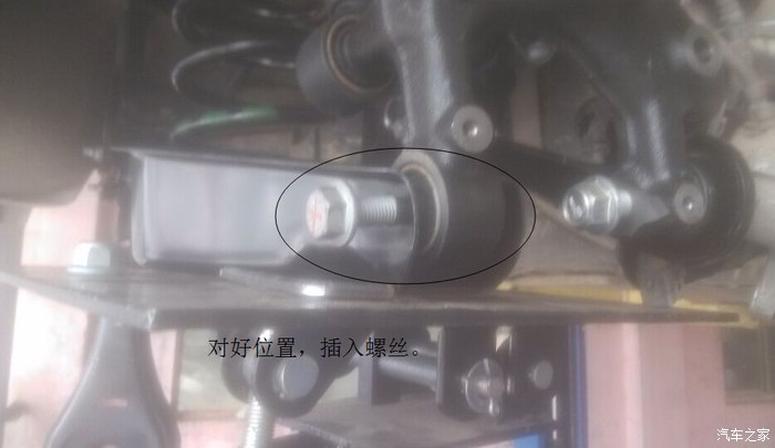

安装大刀臂,以及托架。 首先需要先把大刀臂雨托架,用螺丝连接好,然后用螺丝把托架安装在原车相应位置即可。

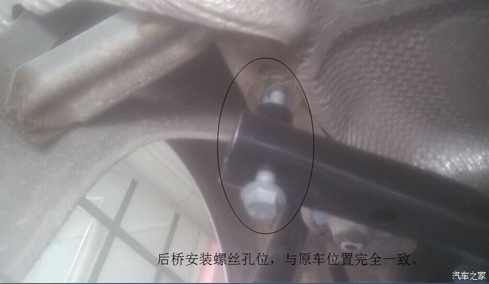

接下来就开始安装后桥了,也是安装在相应位置。我看了一下原车都是有预留安装位置的,安装螺丝位置完全是相对的。这样看来,大众是想到这一点了吧,迟早是要更换独立悬挂特意给预留的吧

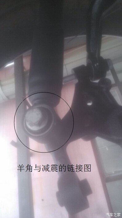

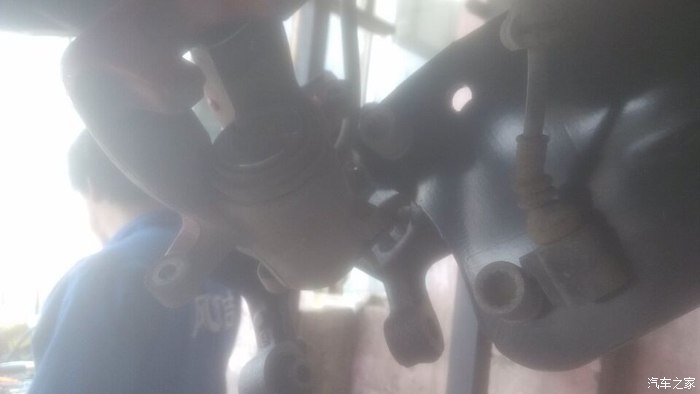

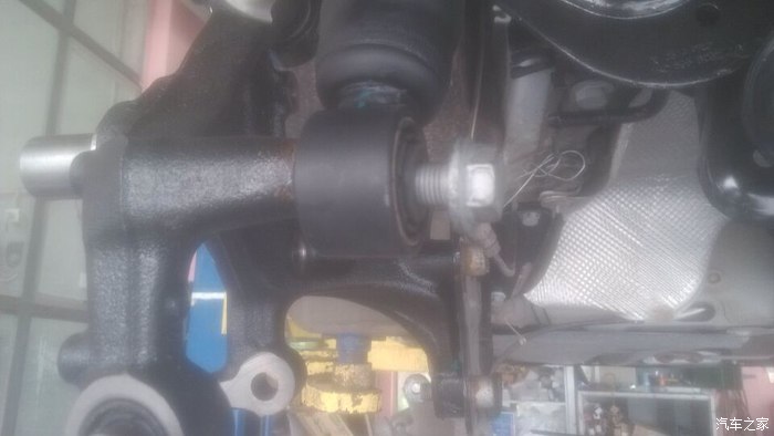

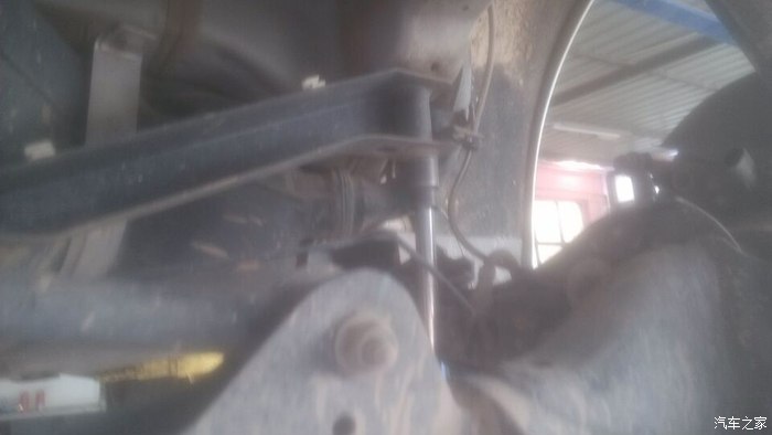

现在要安装羊角了, 羊角主要是连接各个零部件。所需要连接的是有,小直臂 ,大刀臂 ,弯臂。下面图片解说。

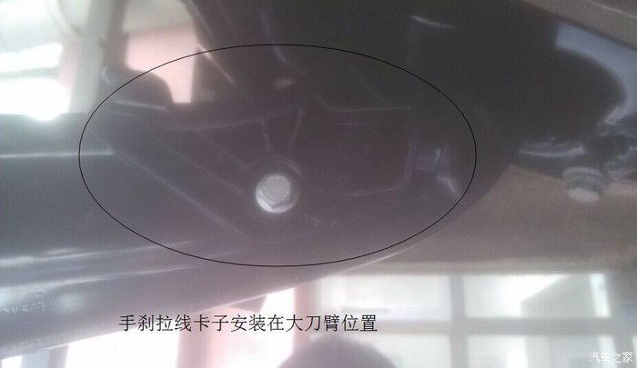

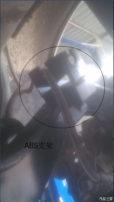

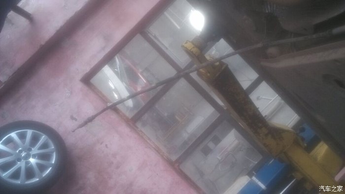

安装手刹拉线卡子,ABS支架位置效果图。

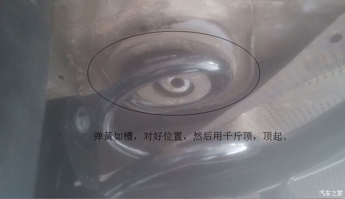

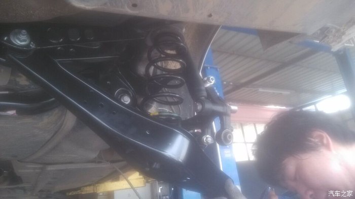

接下来安装弹簧,安装弹簧需要把弹簧上下如槽对好位置,然后用千斤顶,顶起弹簧支架,跟羊角连接。

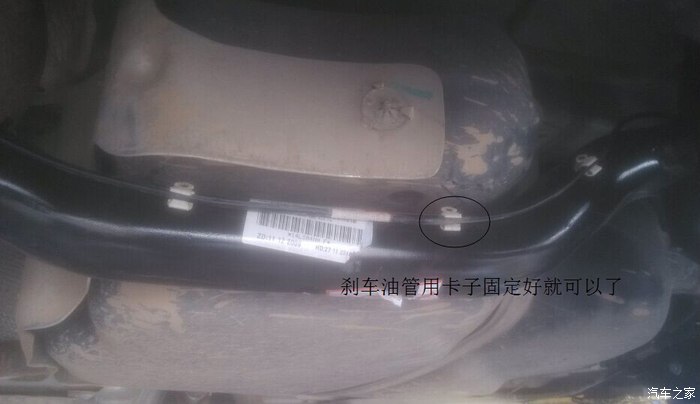

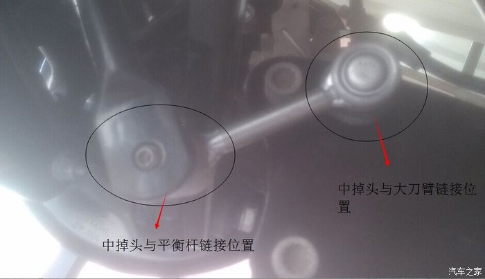

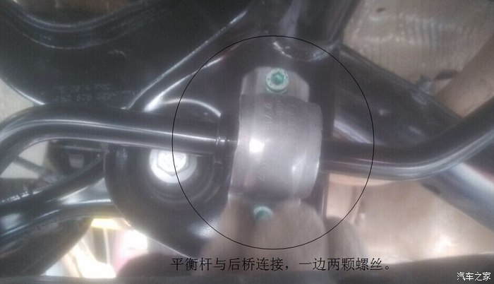

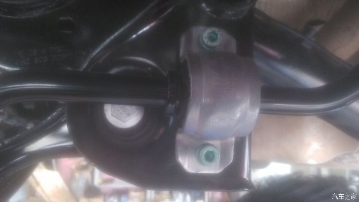

安装平衡杆,中掉头,固定刹车油管。

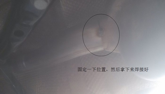

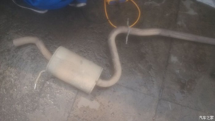

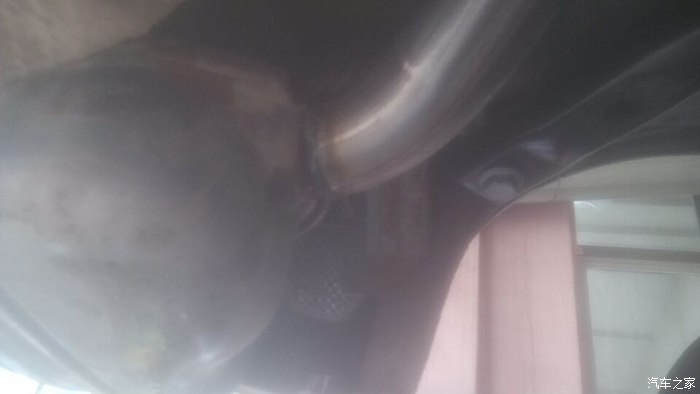

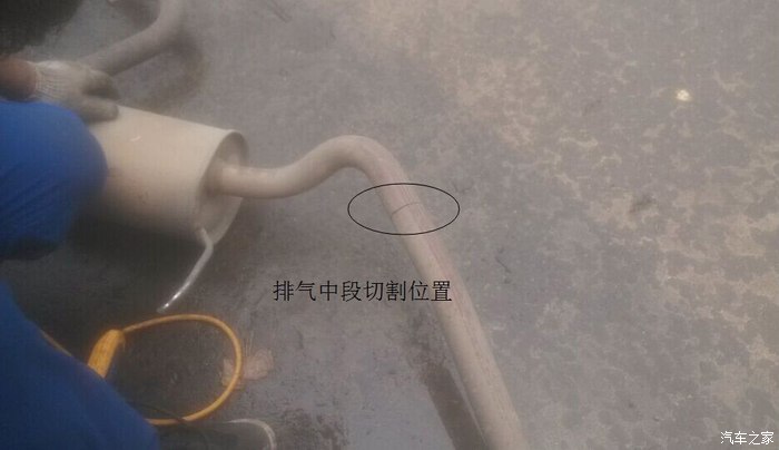

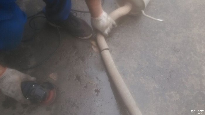

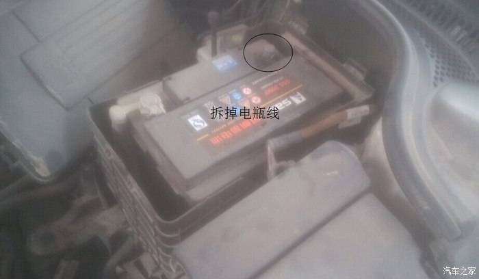

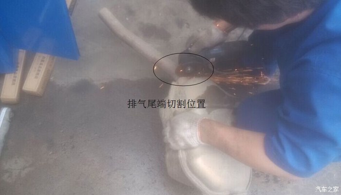

切割安装排气过程图。 有一点需要大家注意一下的,焊接排气需要接原车地线的。所以一定要把原车电瓶线拆掉的,要不会影响电瓶寿命的,也有可能使电瓶损坏。这一点要切记。

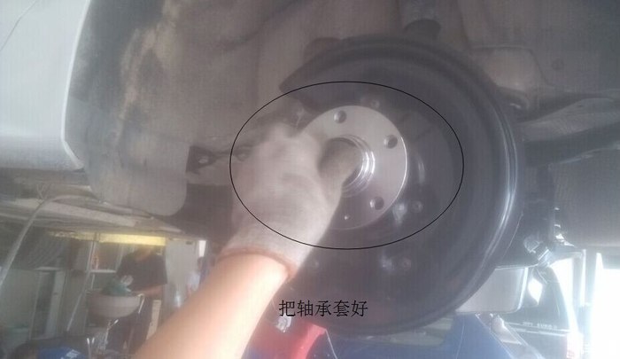

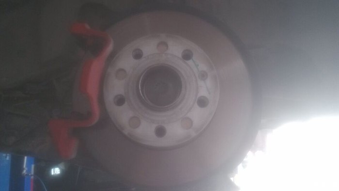

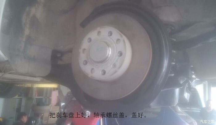

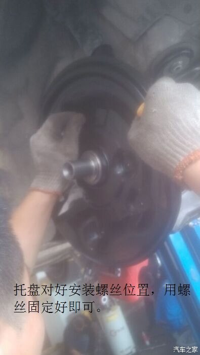

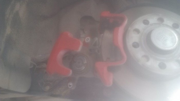

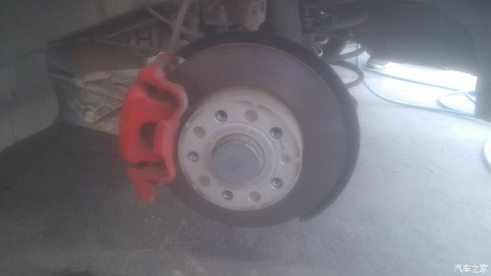

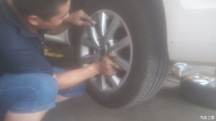

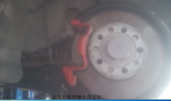

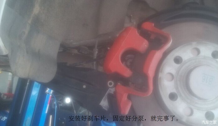

安装 托盘,刹车盘,轴承 ,分泵轮胎。
安装轮胎我想就没有必要解说了吧,相信各位常常可以看到,上图两张吧。

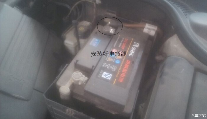

随后把电瓶线安装好

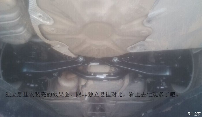

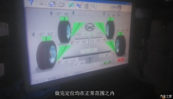

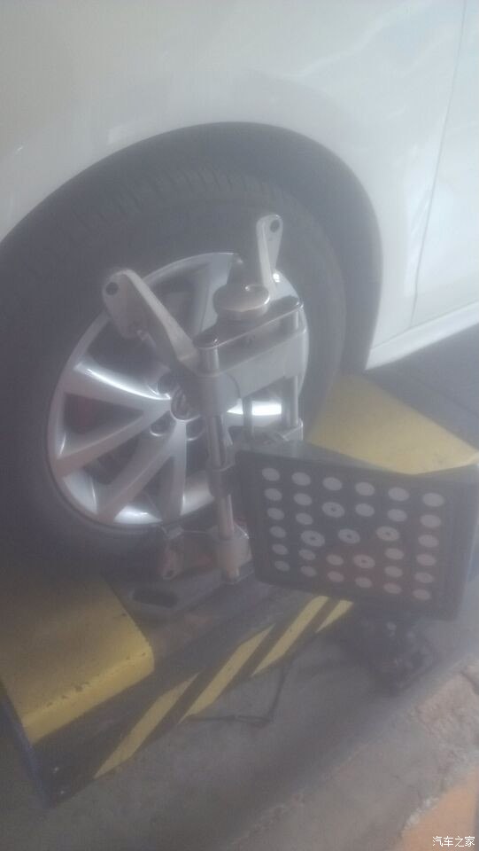

这样算是独立悬挂安装完毕了,然后做下四轮定位就大功告成了。
最后结尾给大家秀一下独立悬挂的安装效果图。

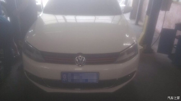

       安装完以后再修理厂,开车转了两圈第一是,测试了一下定位,方向是否有偏差,第二就是更换独立悬挂与非独立悬挂的差别了。
      我跑了两圈,给大家讲一下感受吧。四轮定位做好以后方向是没有任何偏差的,这个大家都是知道的。关于独立悬挂的感受,效果真的很是明显,转弯感觉跟非独立悬挂开着完全两种概念,转弯时速提高些,也感觉是很平稳的。安装处没有什么很烂的坑洼地带,我跑了几圈减速带测试了一下,没有原来非独立悬挂那种感觉生硬的动态了,舒适性提升了不少。真心感觉消费这几千元是非常值得的。 好了就到这里吧,中途有什么新发现,我会及时给大家更新的,最后我陈述一下结尾。
