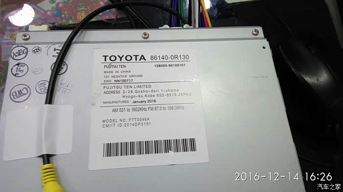

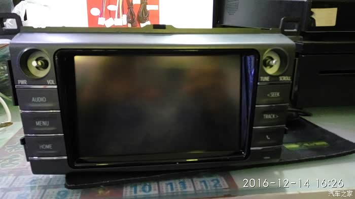

我改的主要目的是能蓝牙接打电话.听听歌,贫穷买不起导航一体机,所以只能想到拆车CD,看中了丰田荣威8寸触摸屏。MP4,USB,倒车影像,收音机,日本富士通生产音质很好,

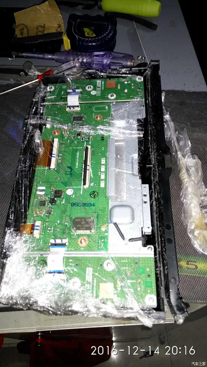

加尾线155包邮的,(2016出厂CD机)拆车CD.98新。都是有钱人改导航拆下来的,我一个人改的,4个小时,工具有锯条一个,砂纸,烙铁,螺丝刀,美工刀,过程没怎么拍照片,看图吧!↓↓↓↓↓↓,

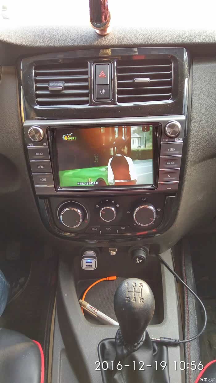

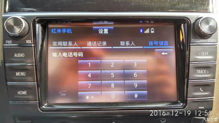

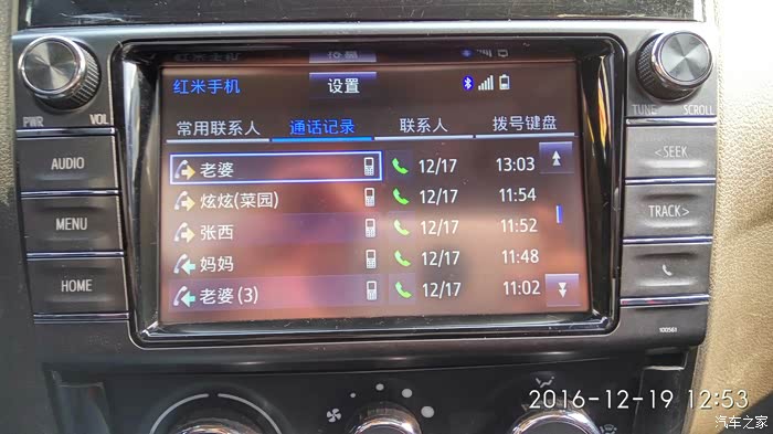

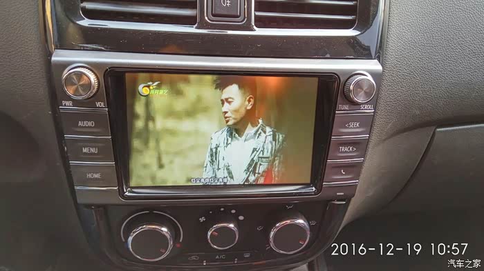

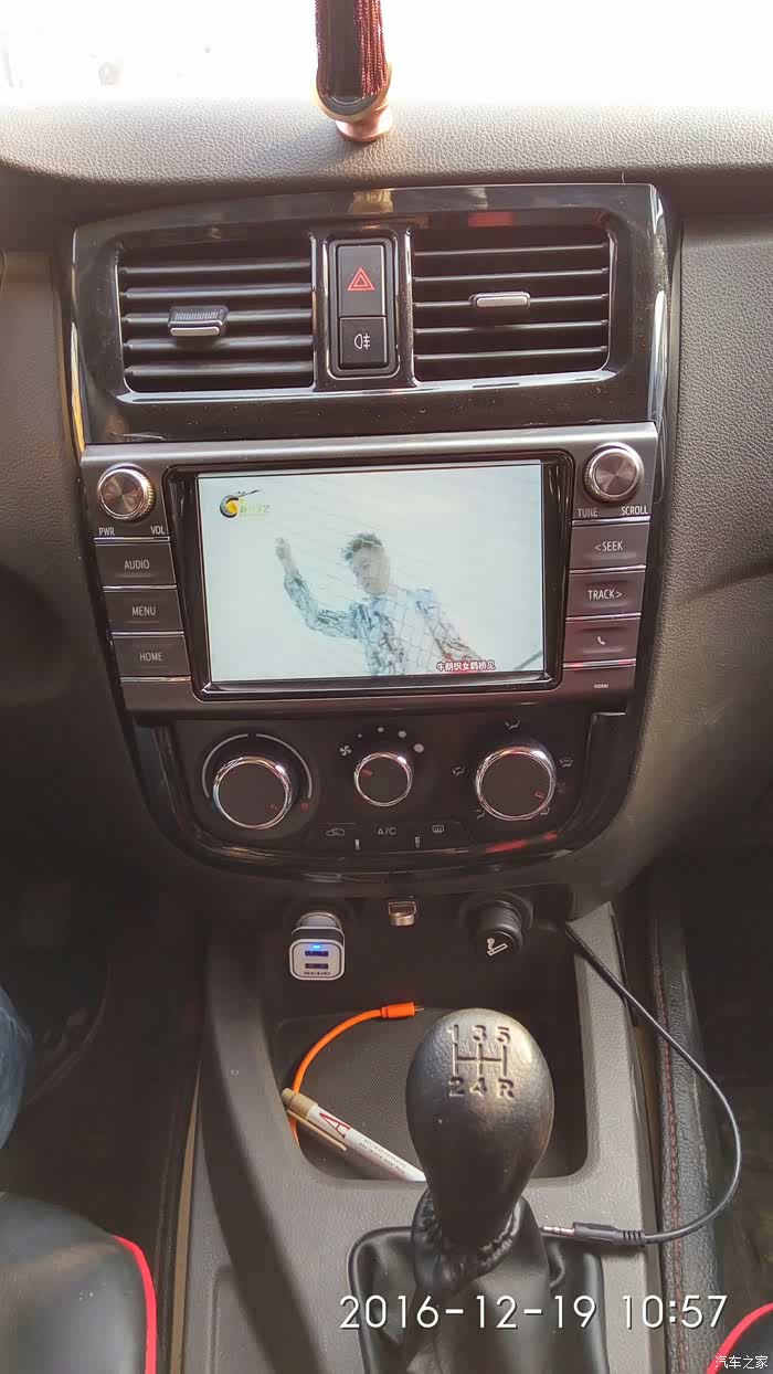

接打电话

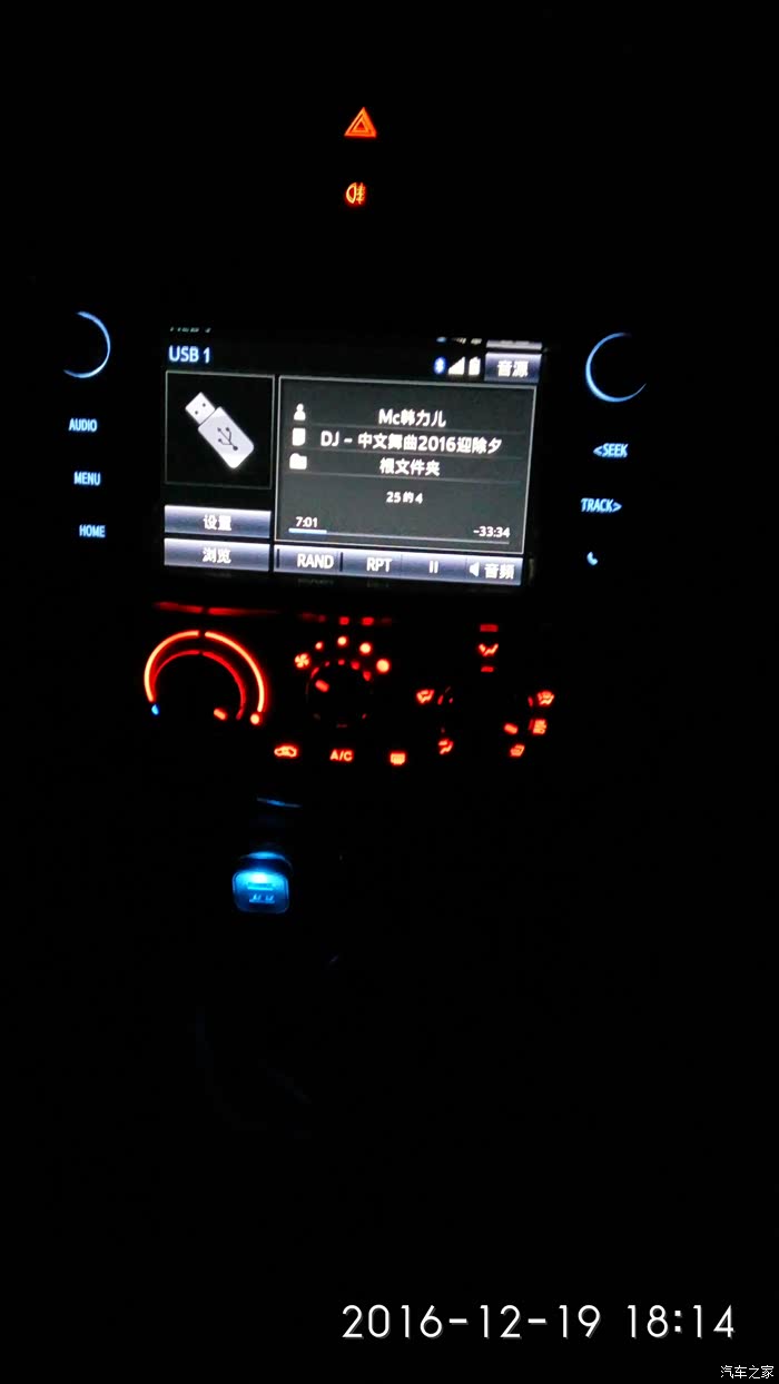

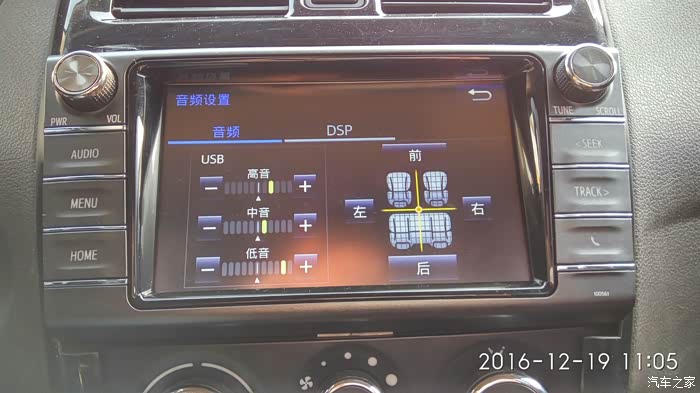

音质调节,4喇叭随意调节,
视频
蓝色背光灯

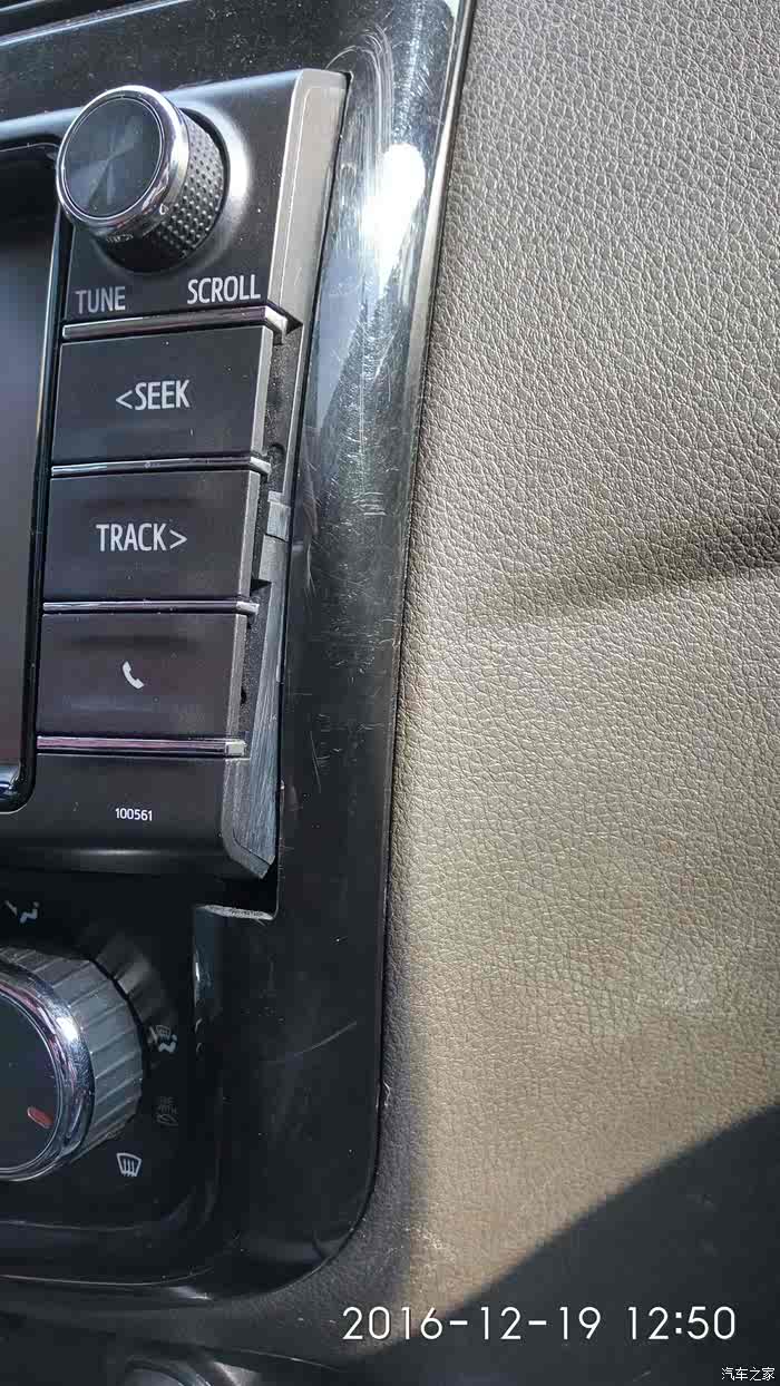

有缝隙,准备贴纸

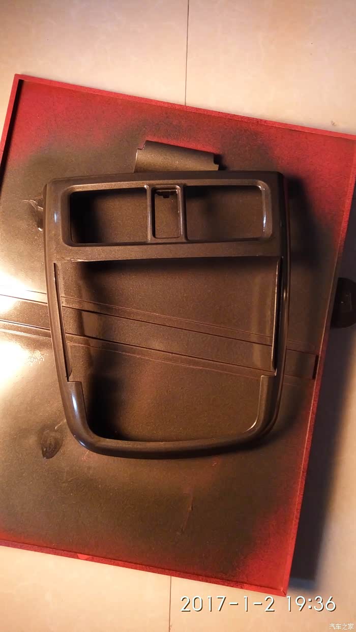

喷漆后对比,,很完美

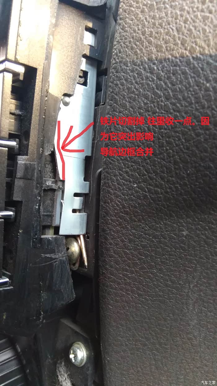

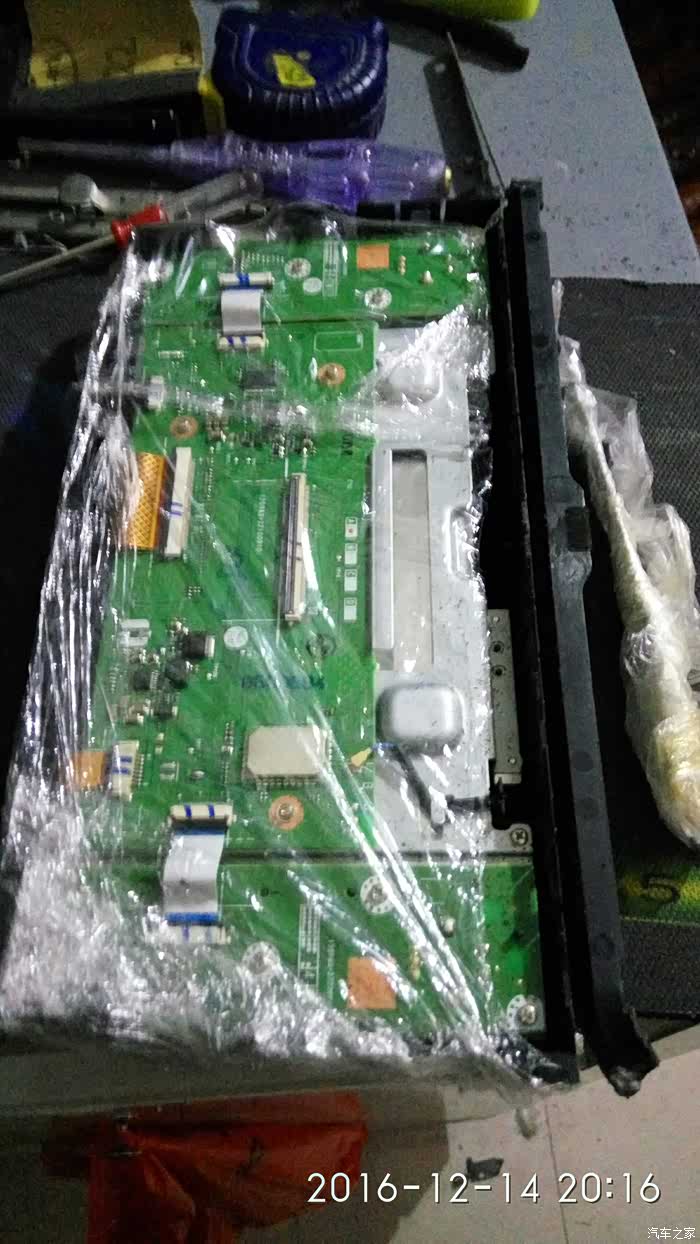

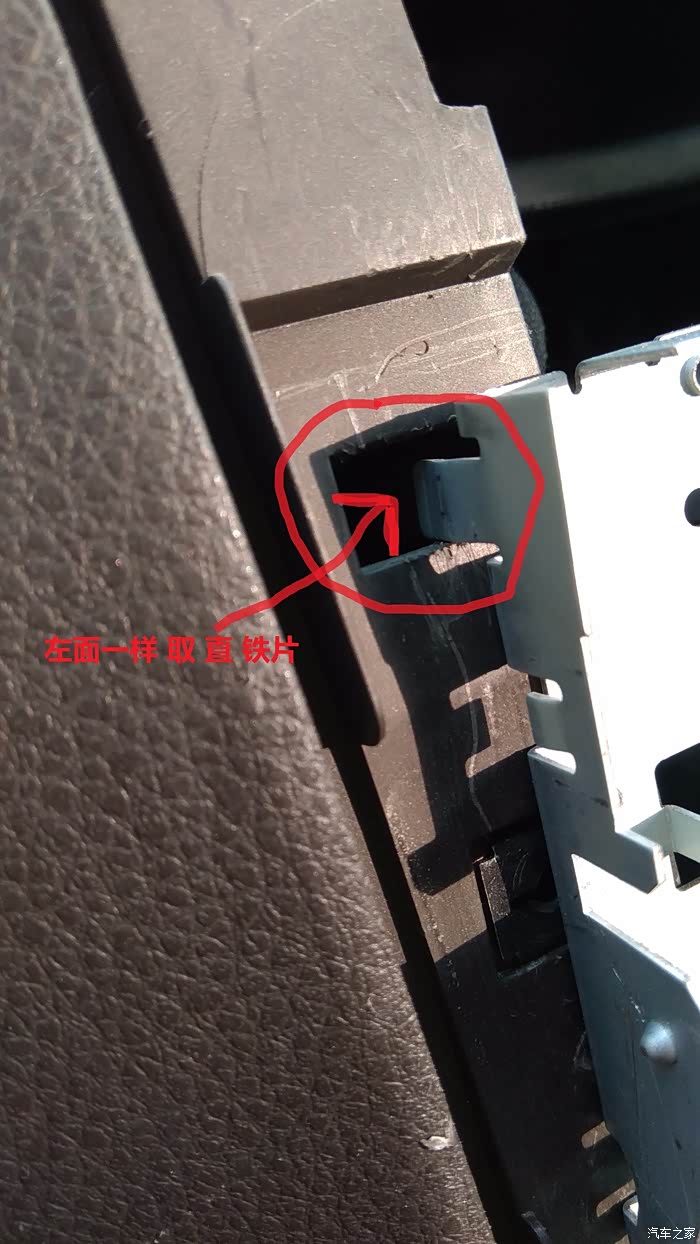

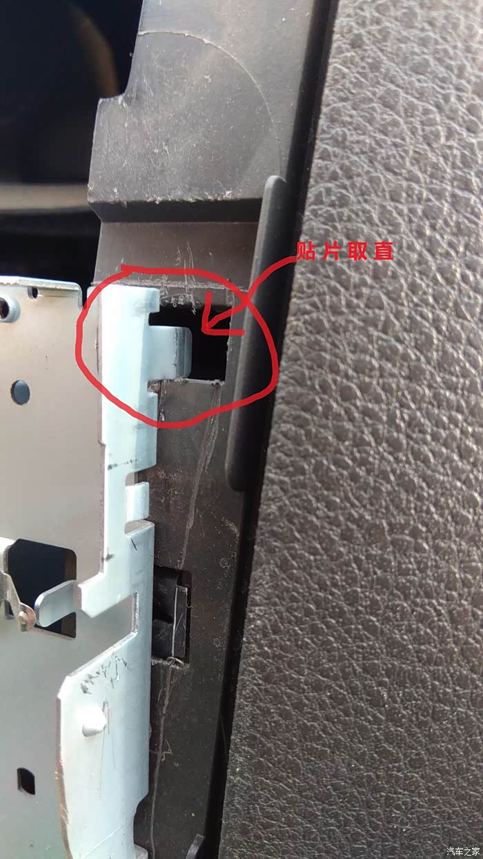

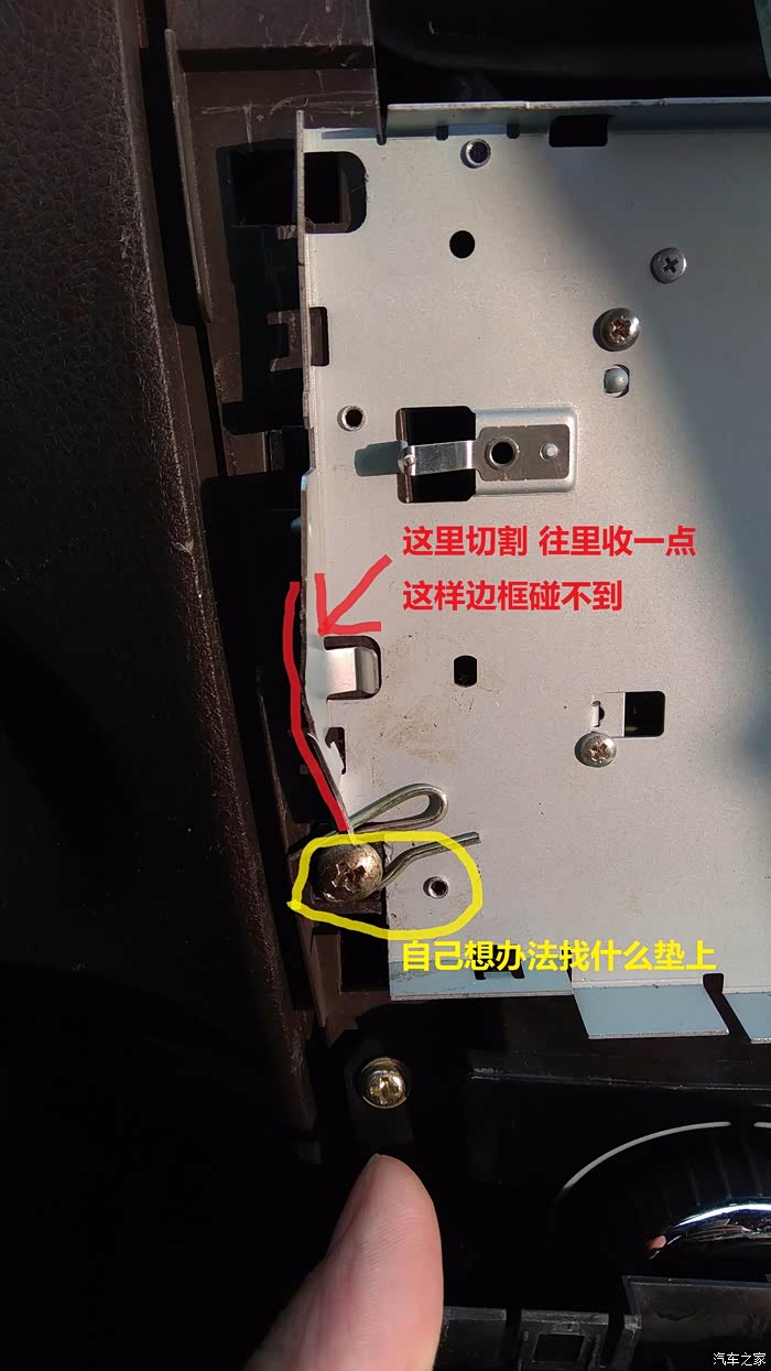

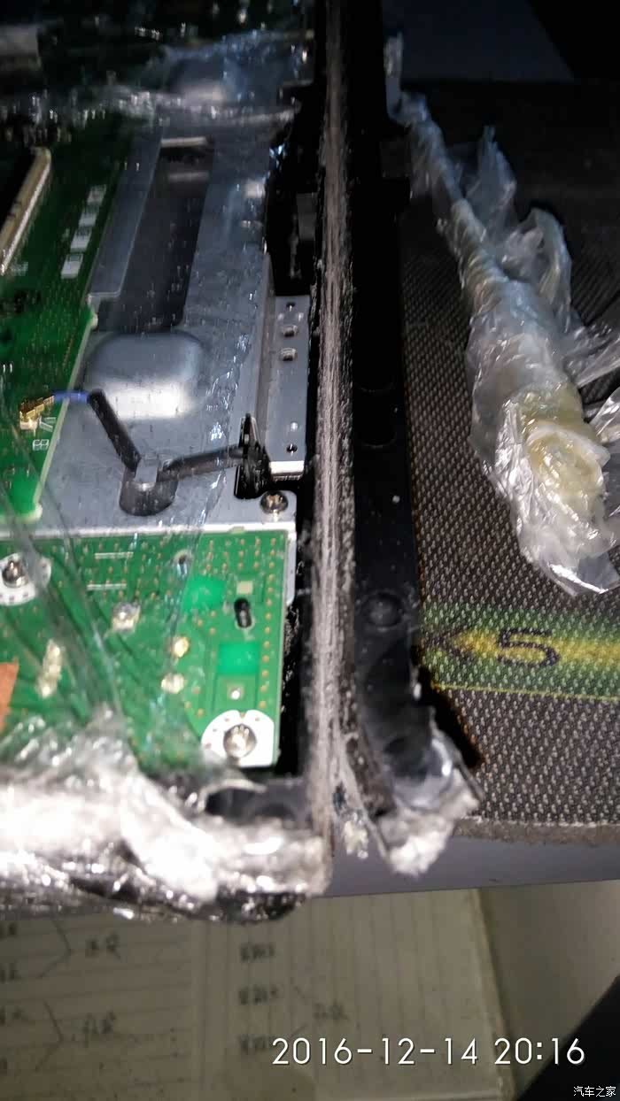

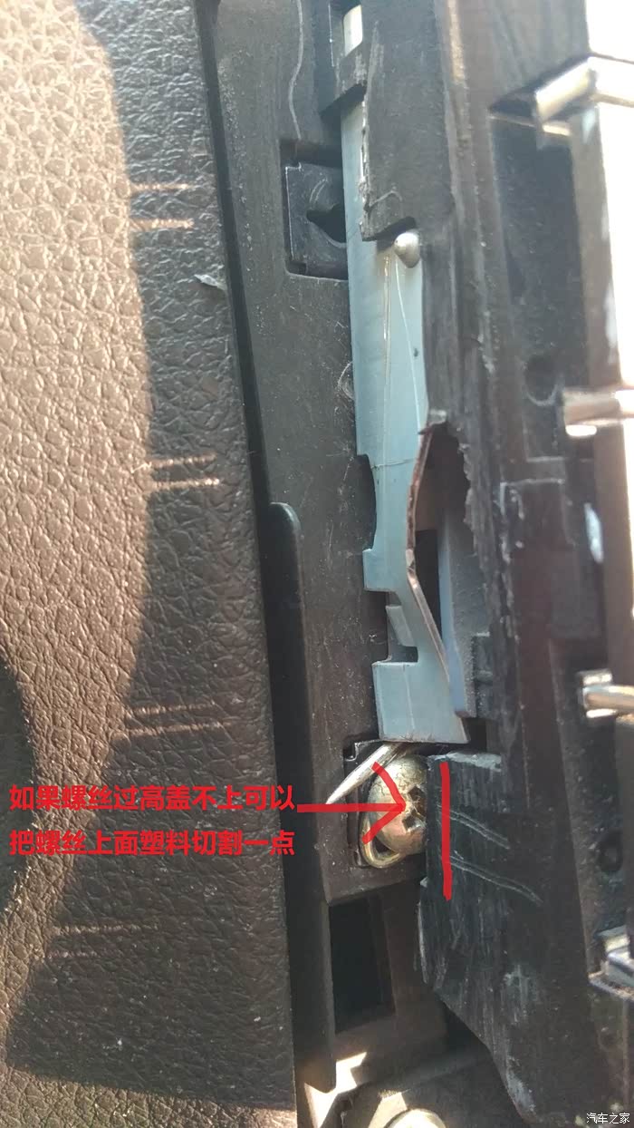

红色方块内要切割掉,,

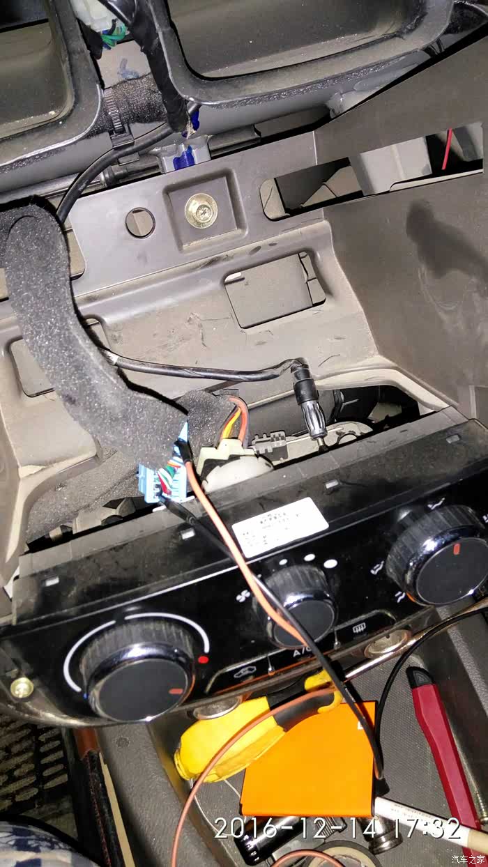

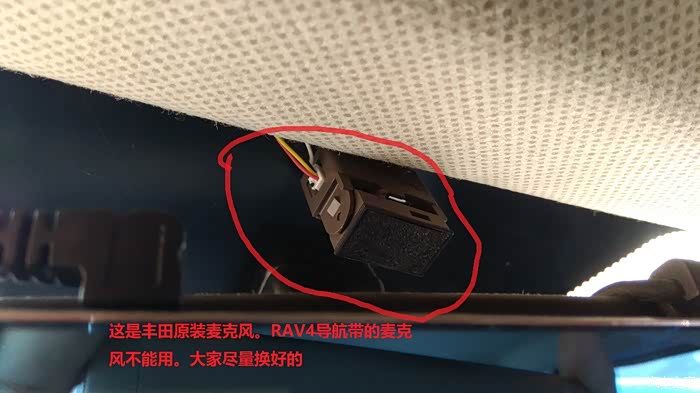

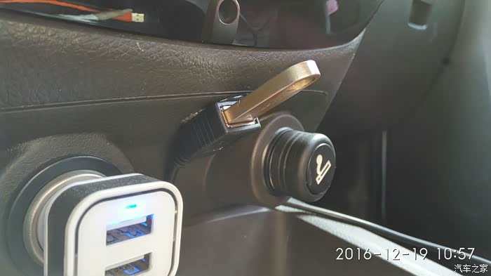

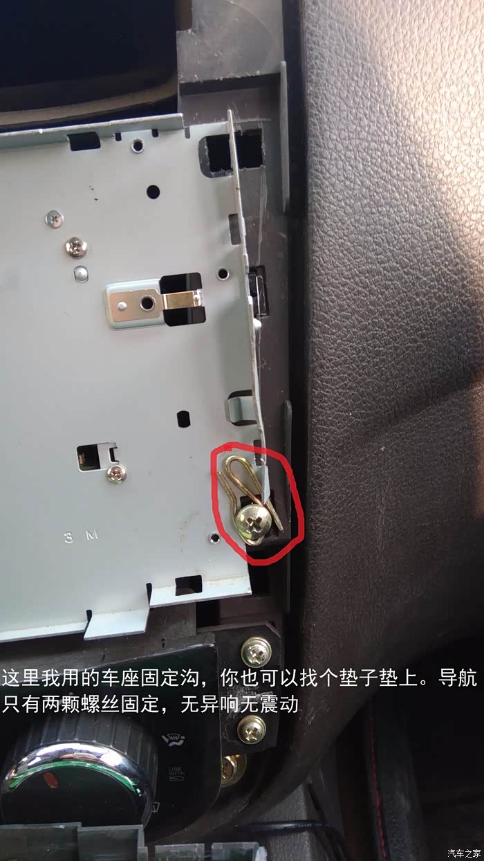

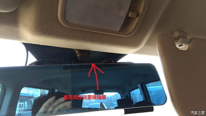

USB固定这个地方了,麦克风固定在仪表盘哪里了,没拍照,
安装好了

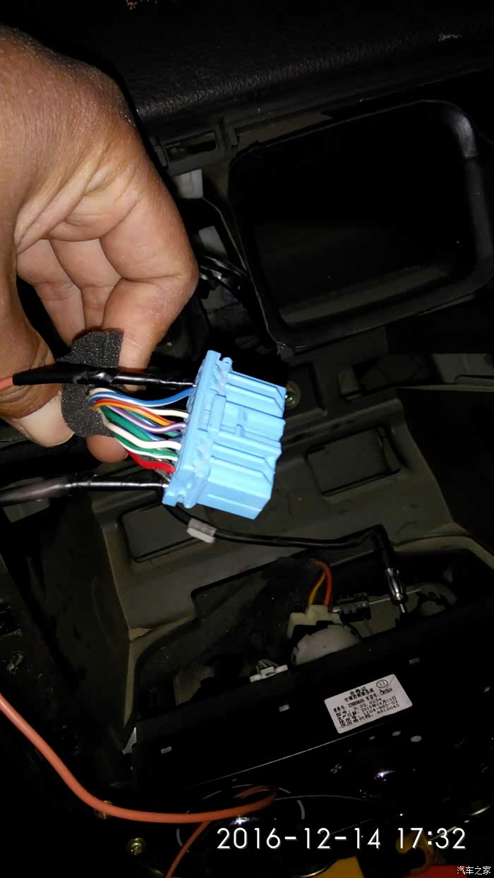

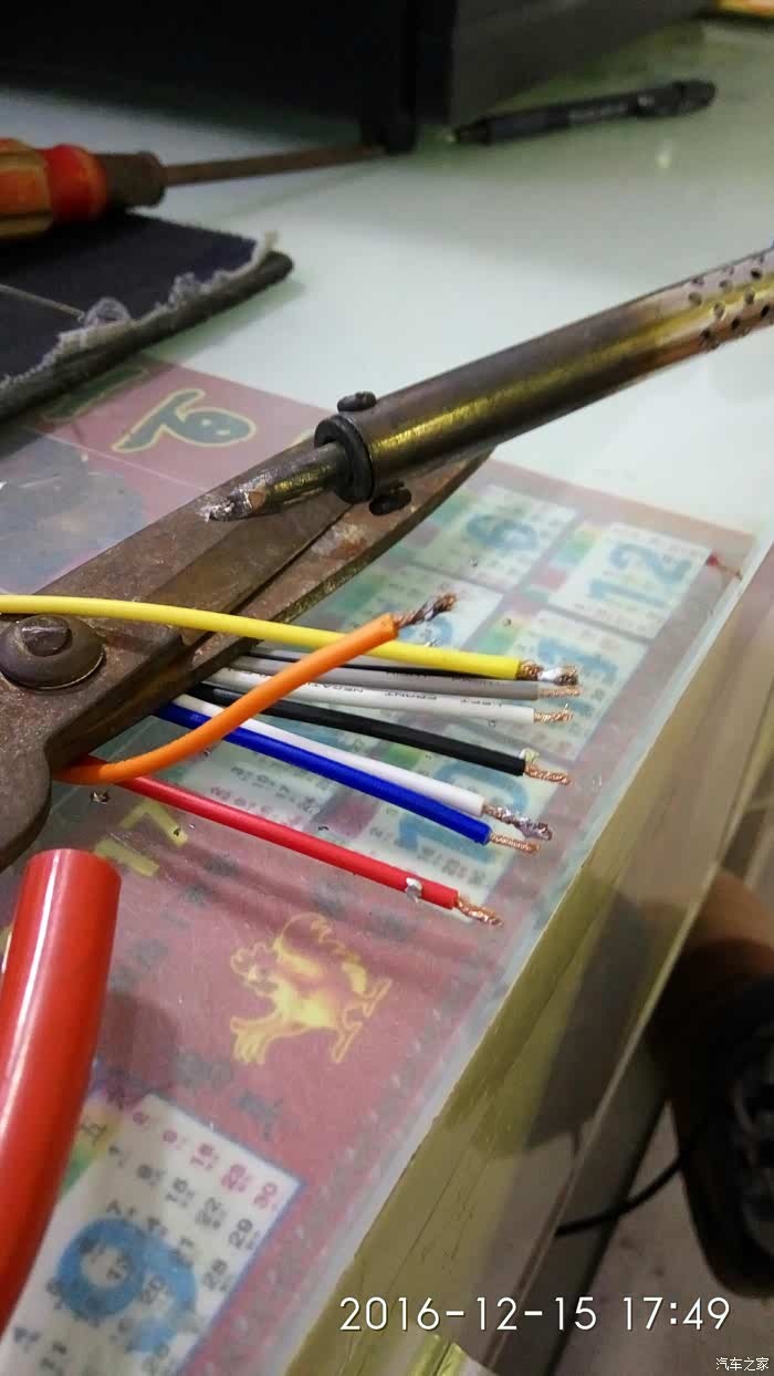

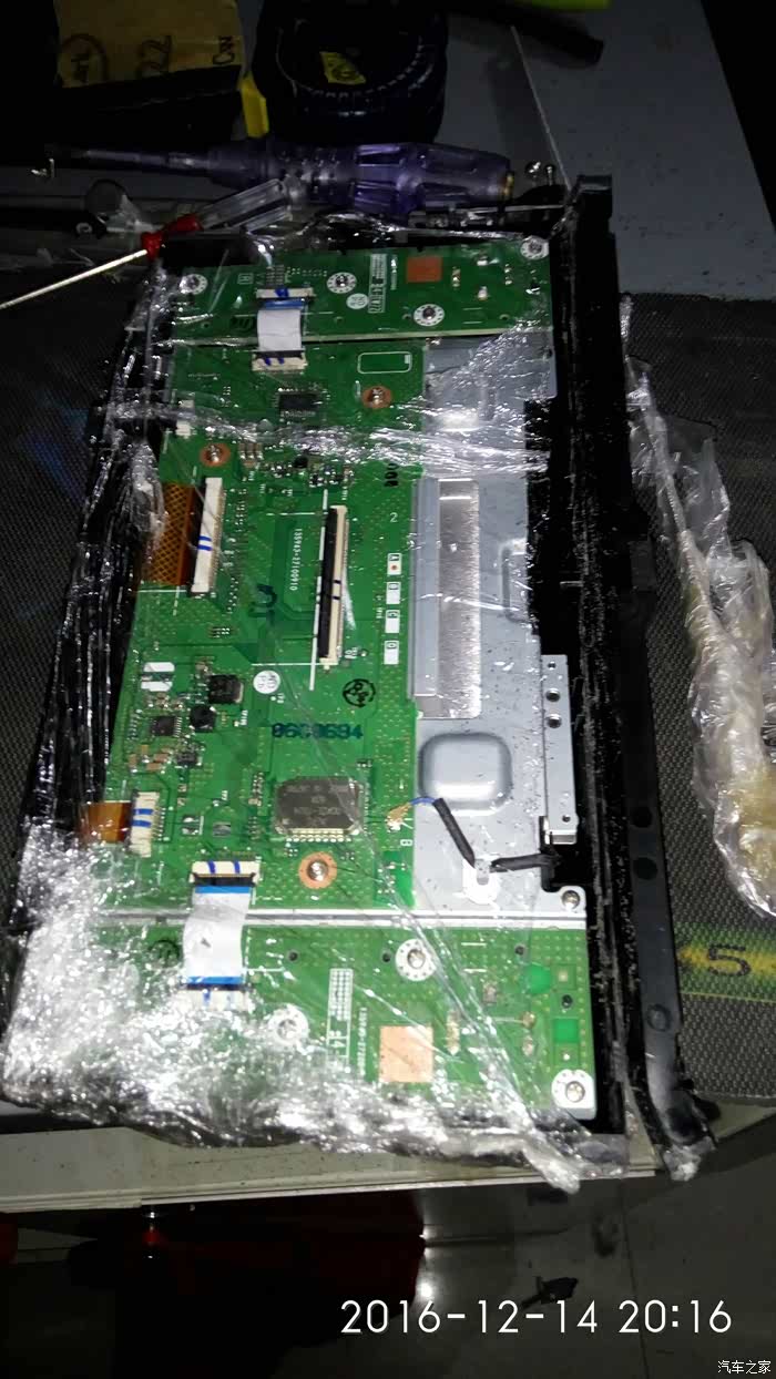

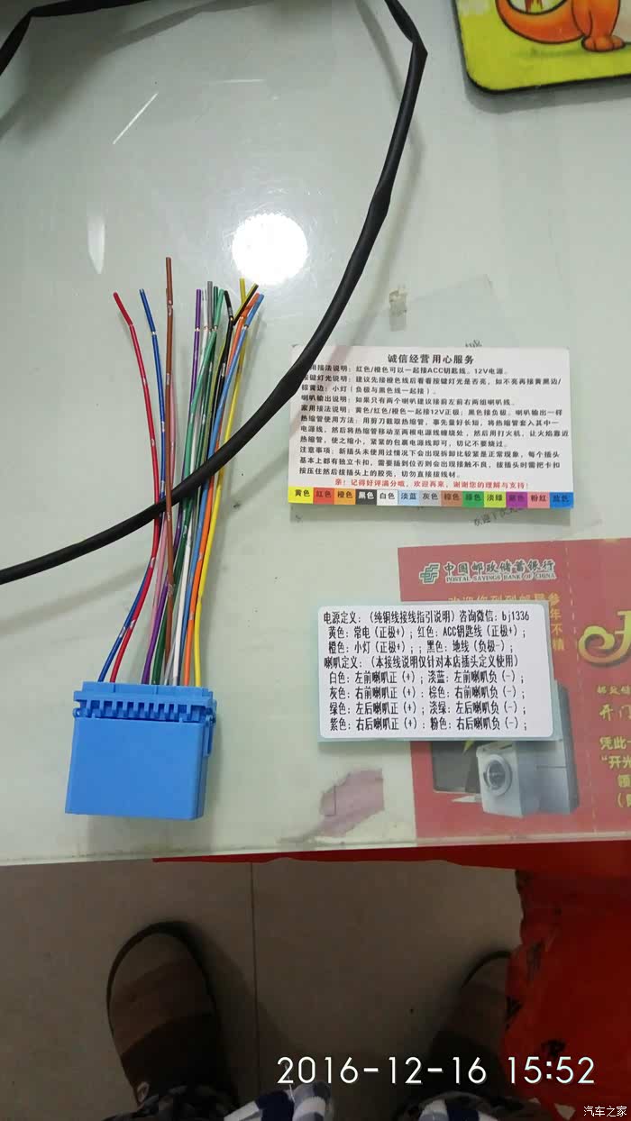

无损对接母头线
切割中!!!!

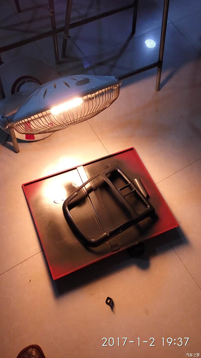

喷好漆用电暖扇烤干
两边小挡片是塑料片贴上去的
MP4视频...颜色不搭配买了一瓶自喷漆。。。看下图
和机器颜色完美一致........
