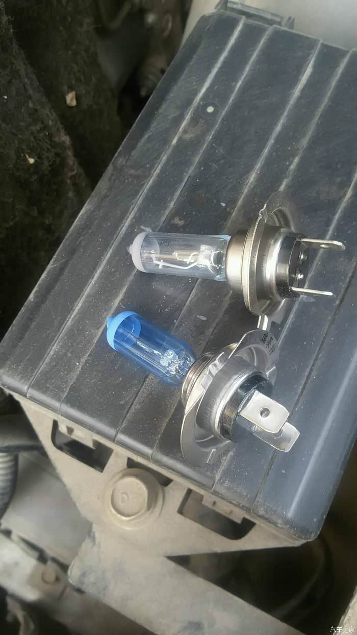

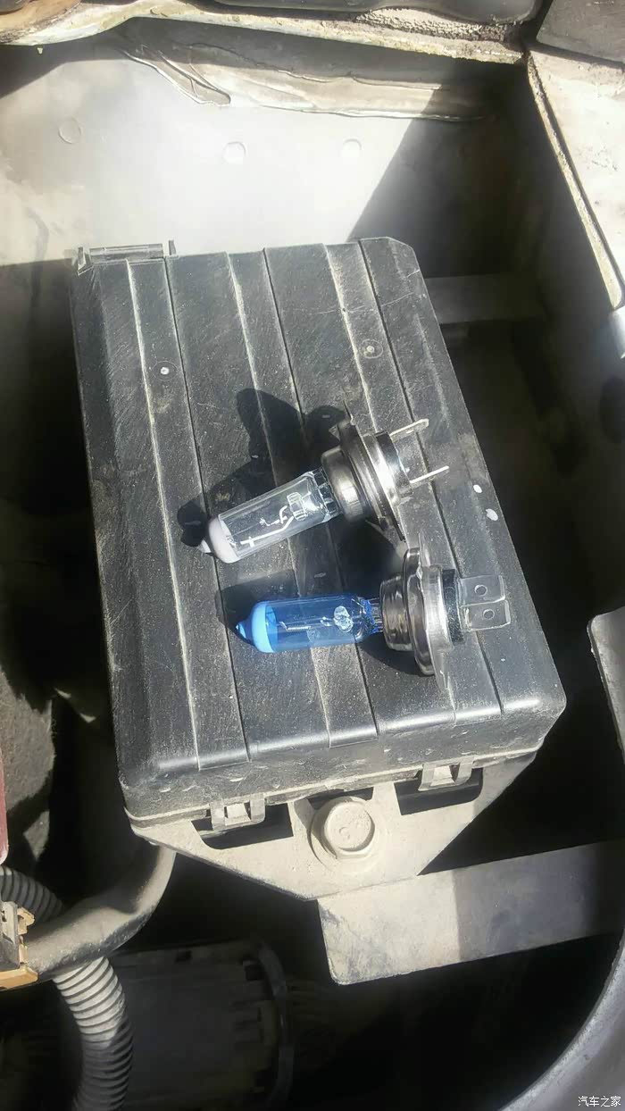

1、近光灯的规格是H7,12V,55W,买个个飞利浦的,一个20元,汽贸城的老板一直强调是正品,感觉还是贵

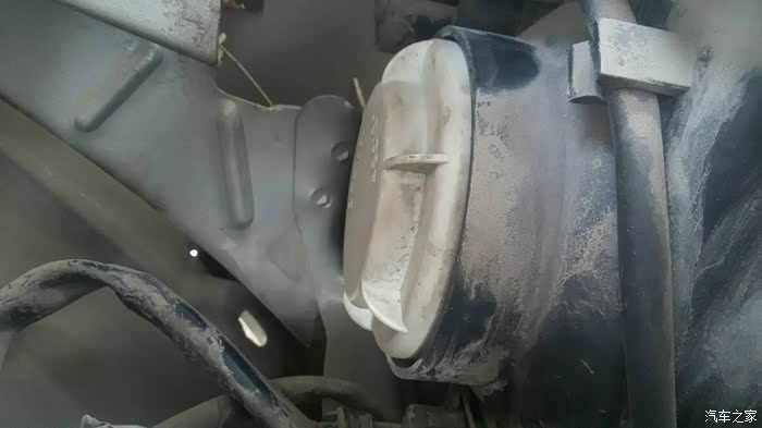

2、近光灯在冷却液壶的前面,逆时针拧白盖20-30度,取下。

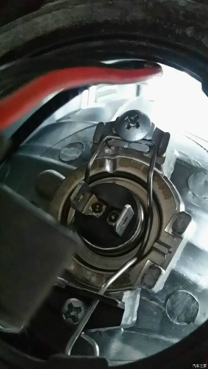

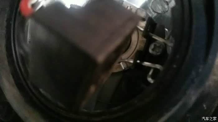

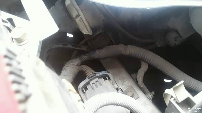

3、拔掉电源线,里面的卡扣往下压,再靠拢,两根自然弹开。
4、取下灯泡,更换新灯泡,按顺序再装回去。
