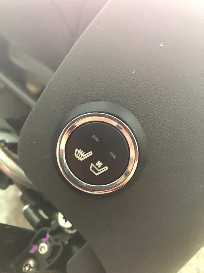

这是4风机开关,个人觉得这个比安预留孔的好看些,每个人看法不一样
