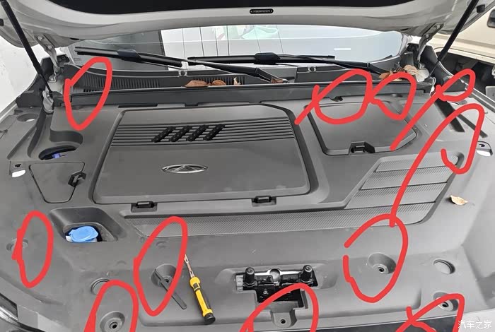

1. 打开发动机舱
? 拉开车内驾驶员侧下方的引擎盖拉手,然后到车头处抬起引擎盖,用支撑杆固定。

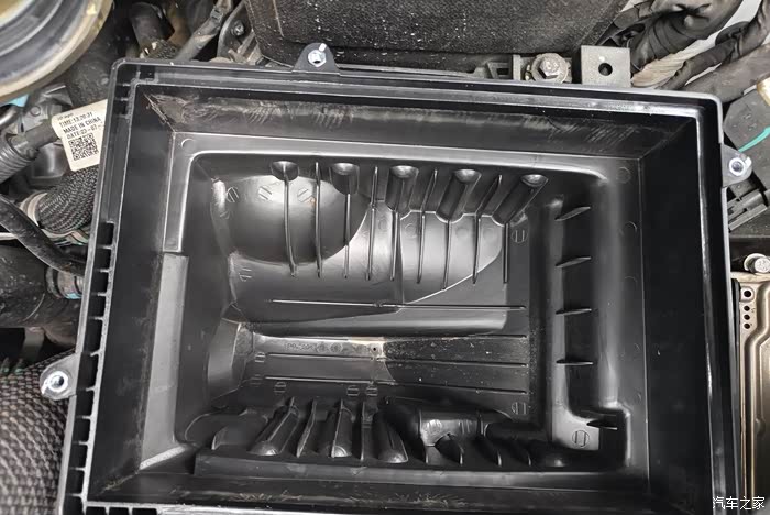

5. 清洁滤芯盒
? 用软布或小刷子清理滤芯盒内部的灰尘、树叶等杂物,避免杂质进入发动机。

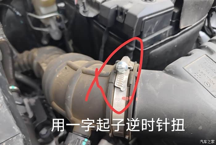

? 如果首次操作不熟练,可参考车辆说明书或咨询4S店。若滤芯盒设计复杂(如需要拆除进气管),建议由专业技师处理。
