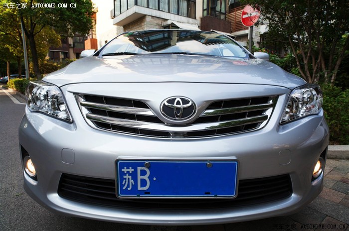

        07年用自己赚的钱购买了人生的第一台车,七代雅阁,08年家里的奥迪也换代了。泡了多年的汽车之家后终于忍不住再次出手,家里的第三台车原本一直打算入个小飞度的,但年初的新西兰之行让我意识到近几年本田不思进取,在新西兰几乎看不到本田车,路上能遇到的最多的新车是丰田的卡罗拉和雅力士。可见丰田的皮实耐用,低故障率得到了各国消费者的认可。
      终于锁定了雅力士和卡罗拉,现款的雅力士(威驰,三厢版)和卡罗拉都面临换代,4S店给出的优惠比较诱人,雅力士、卡罗拉优惠2W多,雅力士只有AUX没有USB播放功能,周末4S店没有提供试驾服务,而卡罗拉不仅有USB播放功能,全系标配的铝合金轮毂、四轮碟刹、后防撞钢梁加分不少,试驾感受良好。于是多花了3W选择了卡罗拉1.6基本款(乞丐版)手动档。理由很简单:1、老婆今年8月份刚拿到驾照,对MT档位还算习惯,我有十几年没开过手动档了,能找回一点青春的记忆;2、家里没人吸烟,手机内置的导航实践证明很好用。炫酷版的天窗和导航对我来说完全没有必要。 3、原厂真皮不错,但国内车企没有个性化定制服务,想要原厂真皮必须搭售导航和天窗!至酷版就是这样诞生的,后装的真皮质感达不到我的要求。这样的选择省了接近2W(炫酷版天窗、导航5000;至酷版真皮6000;自动变速器8000),4S店能送的东西不多,挑了些必要的如车膜、挡泥板、雷达、工时费。付款、提车、上牌都很顺利,最后顺便B S一下4S店强制搭售车险和强制代理上牌服务的行为。
      低碳环保:1、卡罗拉发动机平顺、安静,档位清晰,方向轻盈。第一箱油百公里油耗7.7升,第二箱油百公里油耗7.1升,过了磨合期应该能有更好的成绩。2、银色车漆耐脏,能坚持更久不洗车,洗车少了也算是为低碳环保做贡献的。

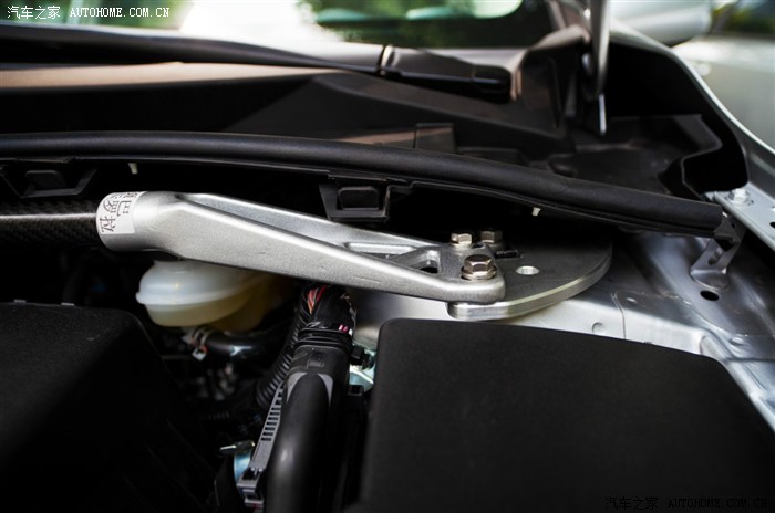

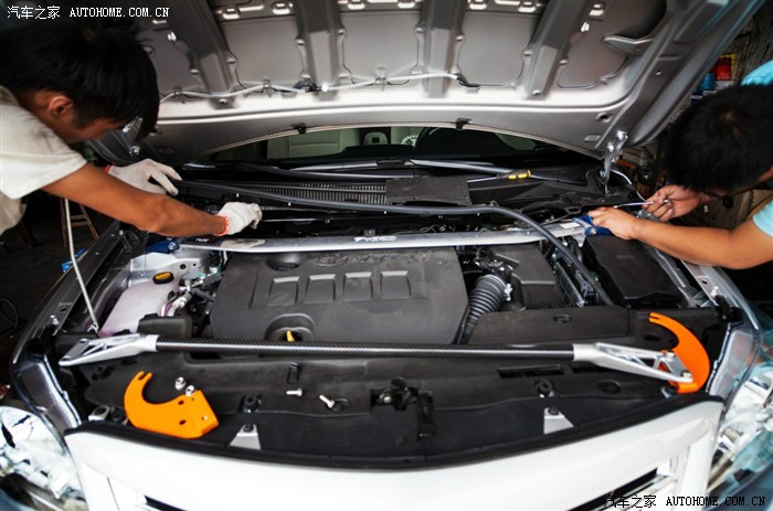

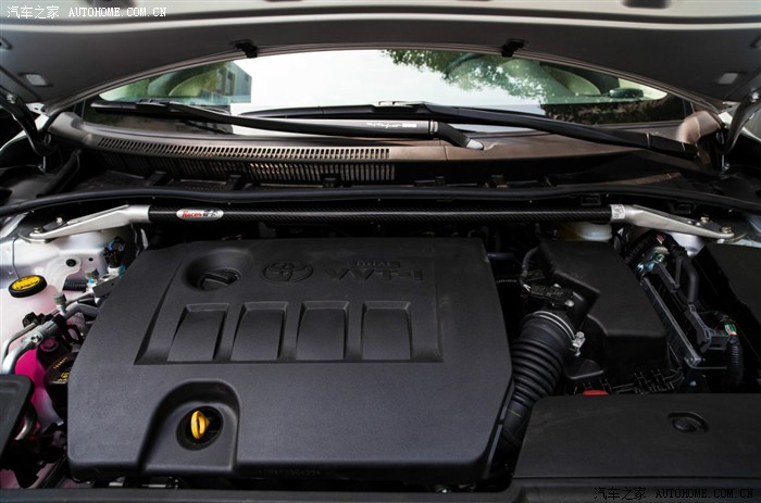

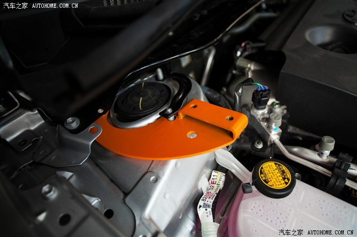

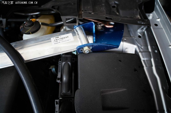

13、顶吧,TRC的有明显的设计缺陷,安装好以后与空气滤卡住,长时间使用不知道会不会对车辆造成不良影响。
14、拆下TRC前顶吧,更换睿卡碳纤维
16、睿卡的安装也卡壳了,金属件与原车不匹配
17、补发的固定件。经过与淘宝卖家沟通,卖家改进了问题部件,帮助我最终完成了顶吧的安装,完美安装。
18、安装好以后的顶吧,很有信心的感觉。

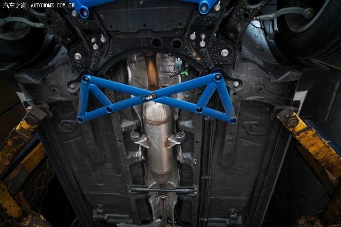

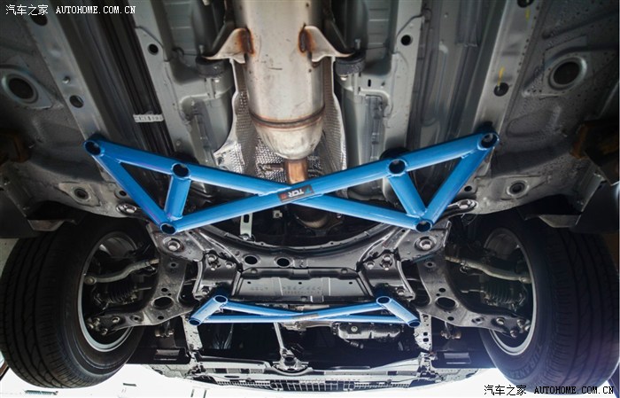

19、底盘装甲施工前,完成了前底吧,前下井字架的安装
20、底盘装甲施工效果

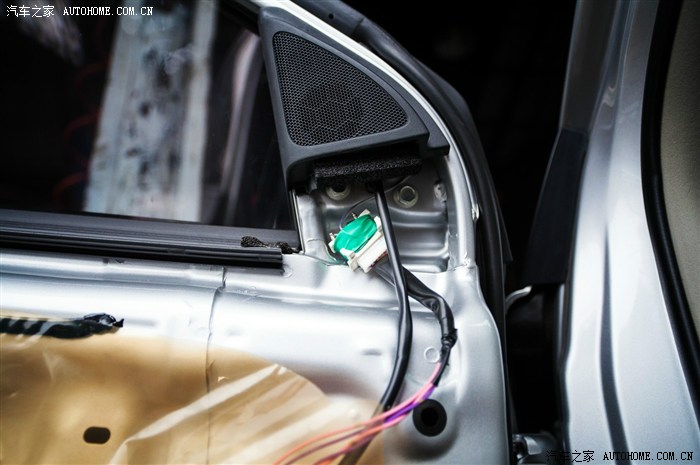

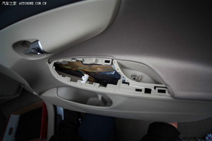

21、音响简单改装,前左高音模块拆卸

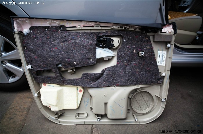

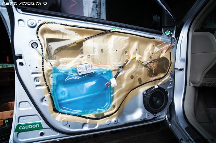

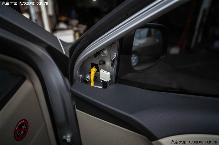

22、前车门拆卸
23、前车门拆卸

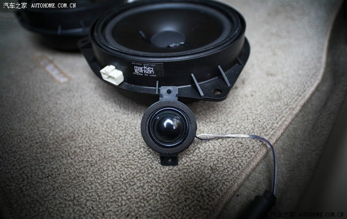

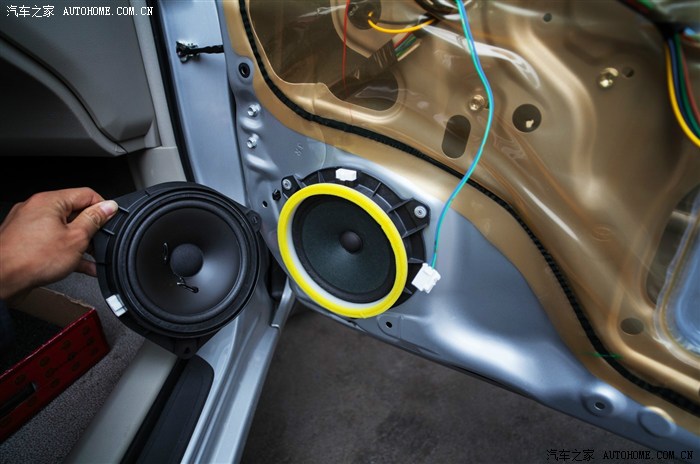

24、原车喇叭与马克列文森喇叭
25、车门内的黑心棉,真不知道车厂哪里去搞那么多的黑心棉。

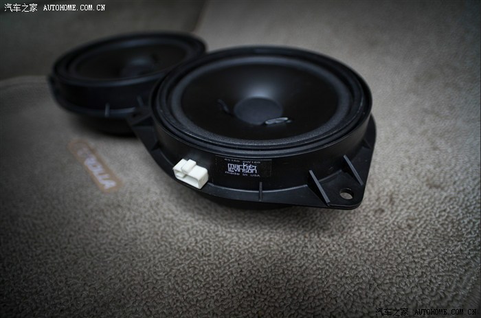

26、待装的6.5寸喇叭

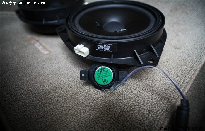

27、待装的 高音单元

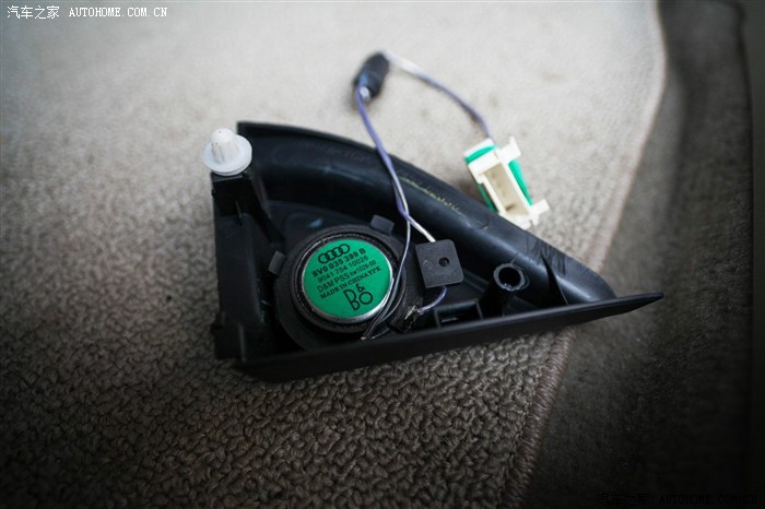

28、B&O( MADE IN CHINA)

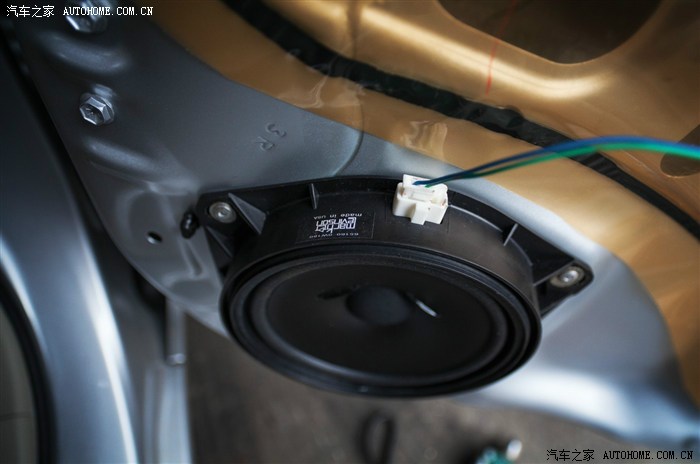

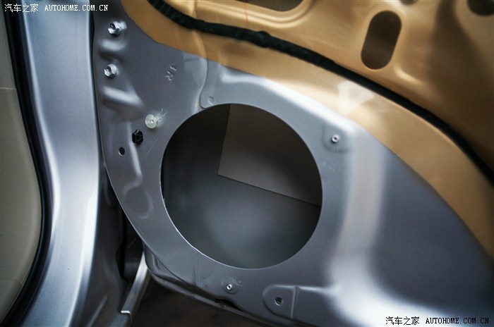

29、拆下原车喇叭,能看到车门内有简单的隔音。
30、安装上新喇叭,接口不用改动。
31,改造完毕的 高音单元。
32、安装好高音单元
33、车门内能看到防撞钢梁

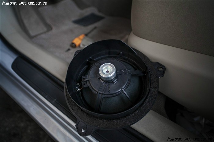

34、拆下的原车喇叭,手感很轻,感觉比较简陋。
