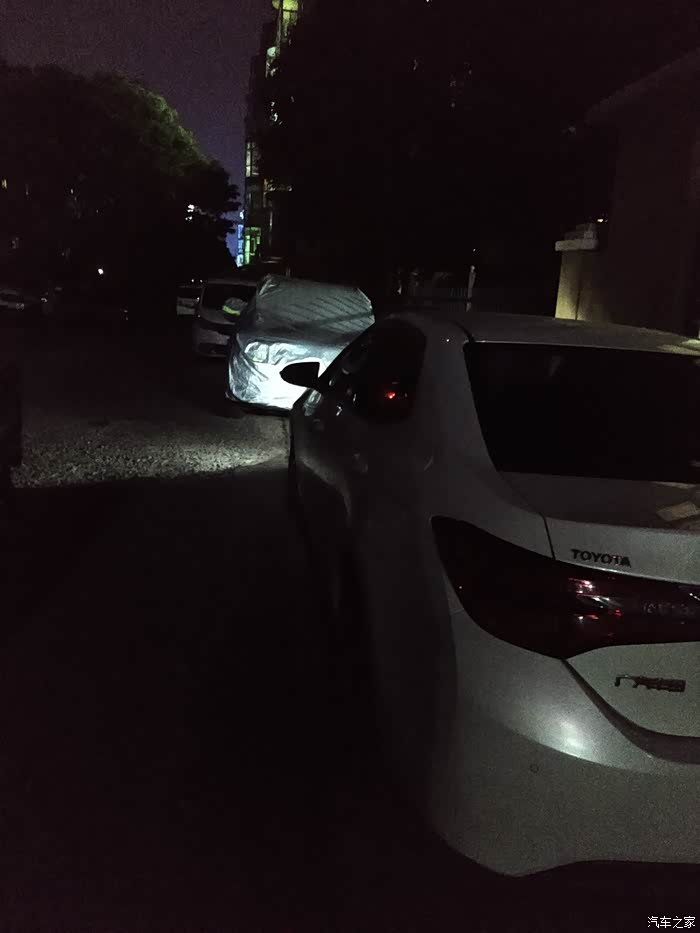

当我买完车的时候吧,就开始流行日间行车灯了,但是雷凌没有呀,开在马路上,看着对面开过的车辆,连大卡车都有日间行车灯,那个羡慕嫉妒呀,买车的时候4S店说啥不给,而且我也不太喜欢那个原厂的,毕竟没有亮条,不美观,我超级喜欢泪眼那个日行灯,太漂亮了,但是怕质量不好,如果不到一年坏了一面,太磕碜了,修理很麻烦,去年我改氙气灯的时候,店主送了我一对LED示宽灯,白色光,挺好看的,也没在意!前段时间下雨,我开车在高速上,我看了一下后视镜,后车是个卡罗拉,他的示宽灯就亮着,等他超过我,看他尾灯却没亮,从那天开始我就下定决心改,现在让示宽灯常亮,等回到家我就看论坛,搜索示宽灯,还真就有几个改的,有破线自己接线改的,有买对插接线的,这回好了,我就在某宝买了个对插线,不多说了,上图

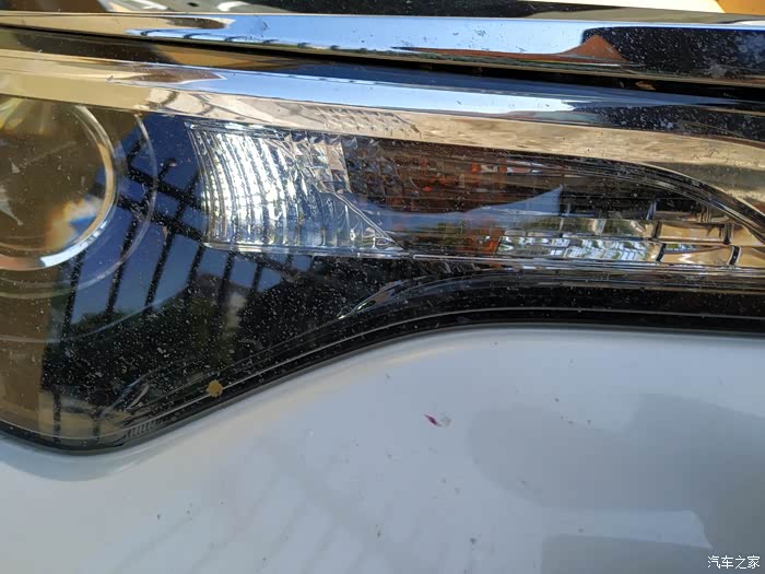

这个是我超级喜欢的日间行车灯,太美了,拆灯我不怕,就怕它不到一年坏了一边,那就磕碜了,还要拆灯修理,麻烦还浪费钱!

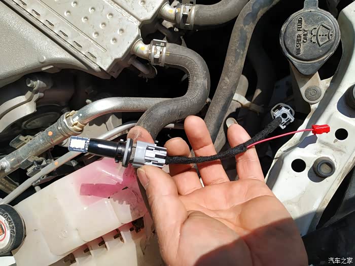

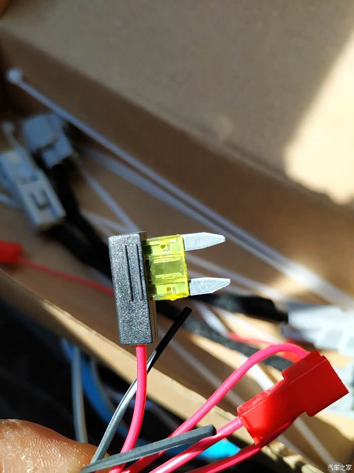

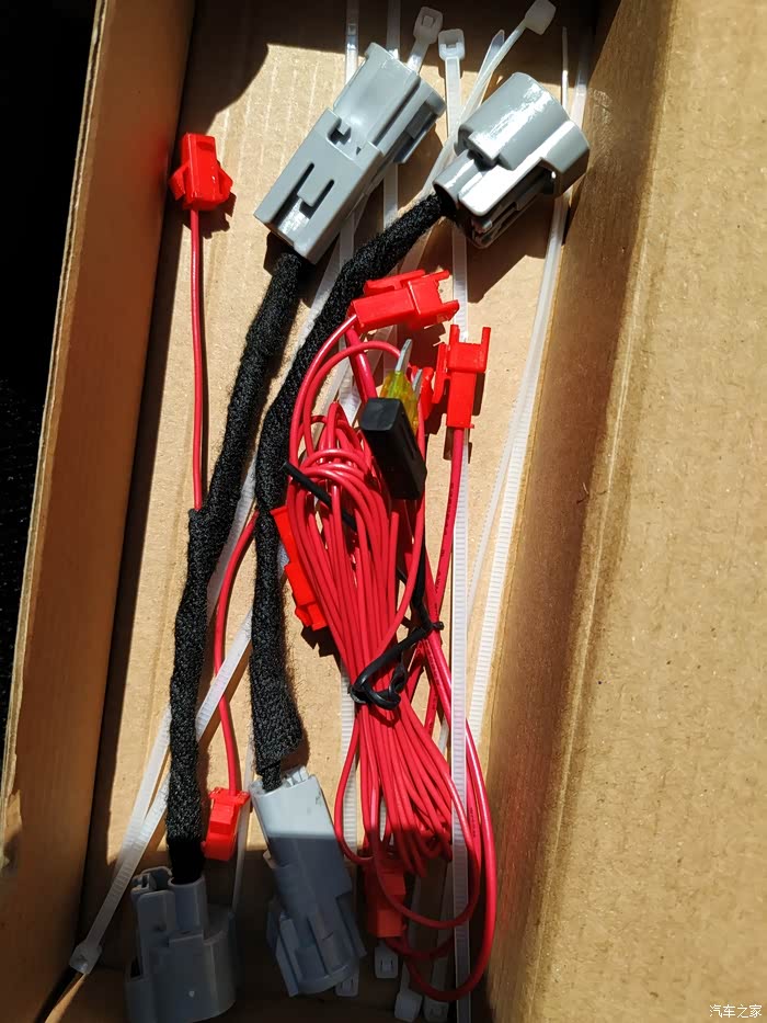

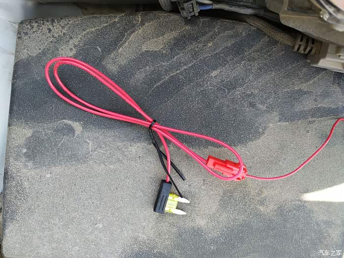

某宝买的对插线,两个对插,一条连接线,一条保险插头,还送了几条勒死狗
保险是一体的

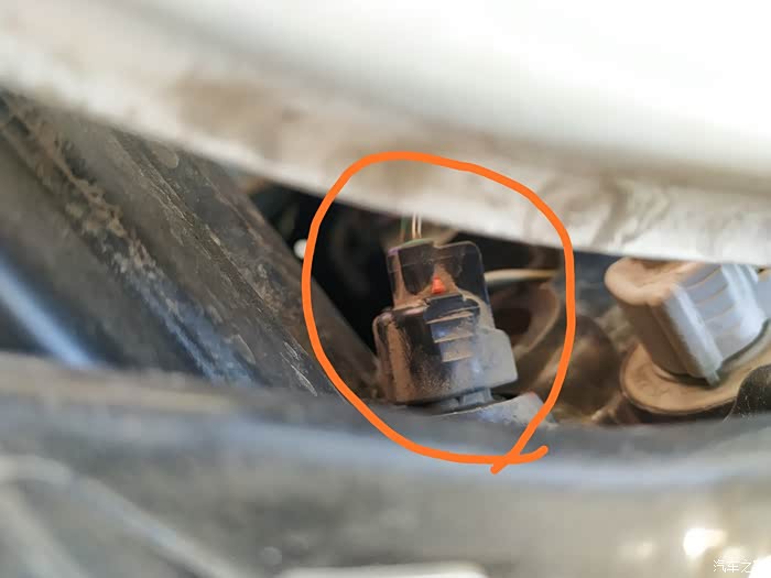

这个就是示宽灯,黑色的

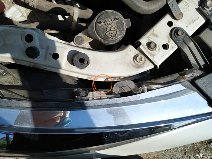

这是水箱那边的示宽灯,右边灰色的是转向灯,别弄错了
具体位置在这

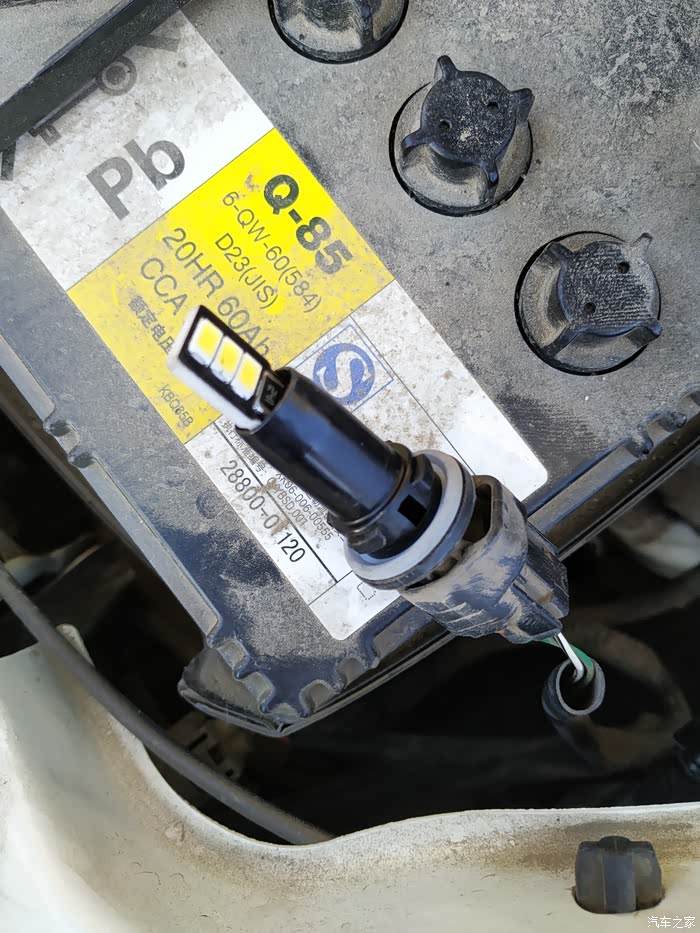

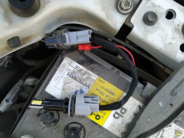

用手顺时针一拧就下来了,上面黄色的就是我改氙气灯送我的白光示宽灯

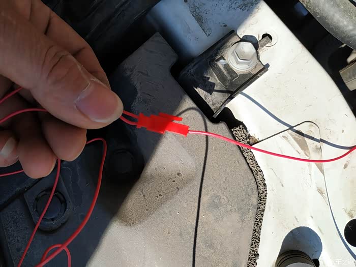

把对插线接上,这个很简单
另一边接好了,接好就是这样的

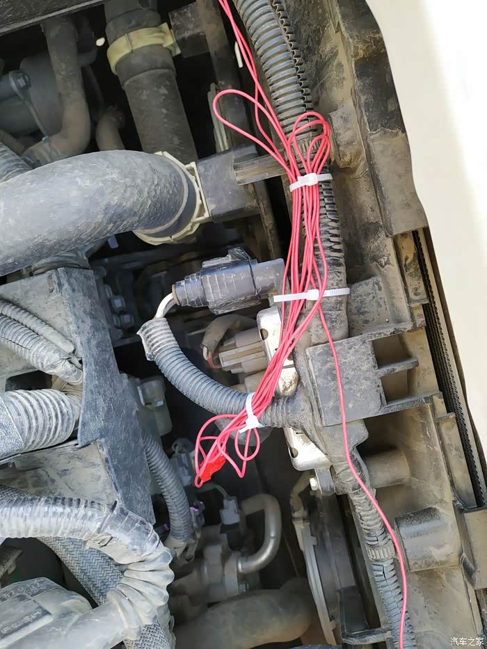

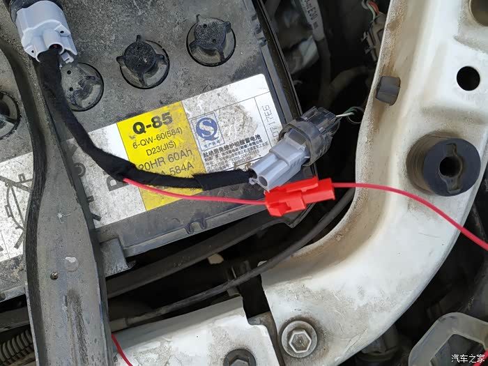

注意这个连接线,接口左边两条线,分别对插在示宽灯对插线的红色接口,两条线不是一样长的,长的那条接水箱那边的示宽灯,短的接保险那边的示宽灯,

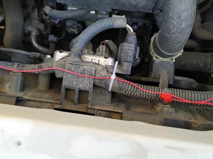

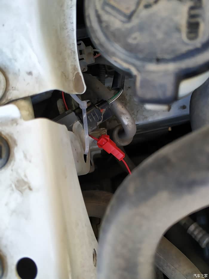

接好给用勒死狗把线固定
这是中间位置

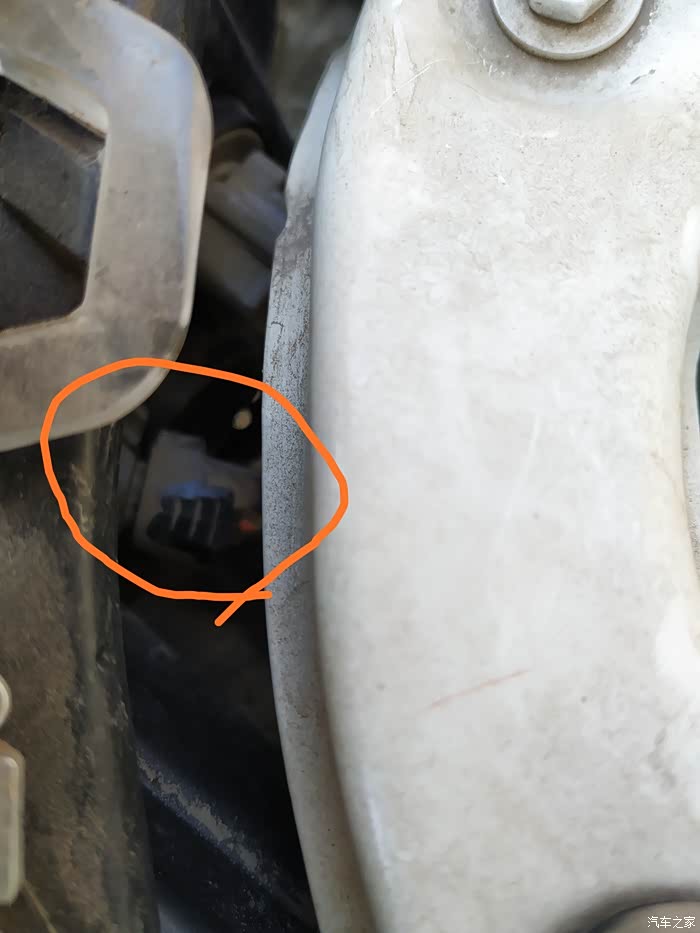

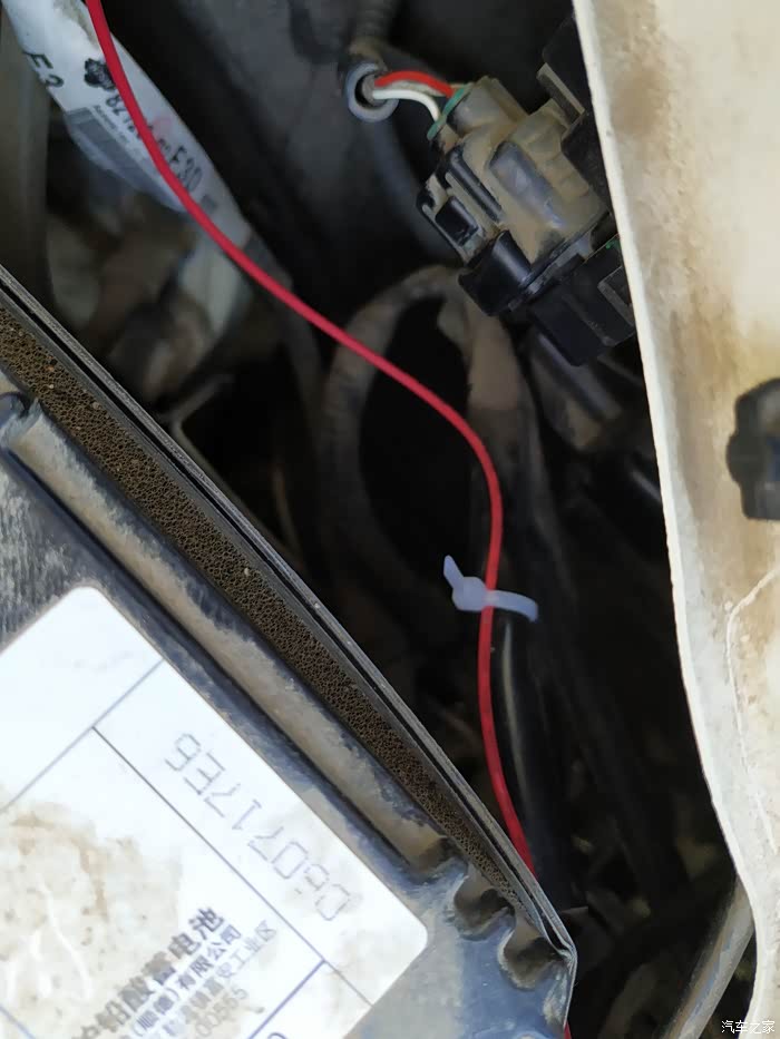

电瓶那边的对插就好了

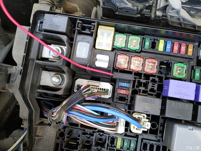

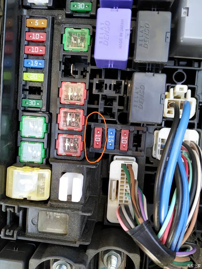

接下来是把保险丝的线对插

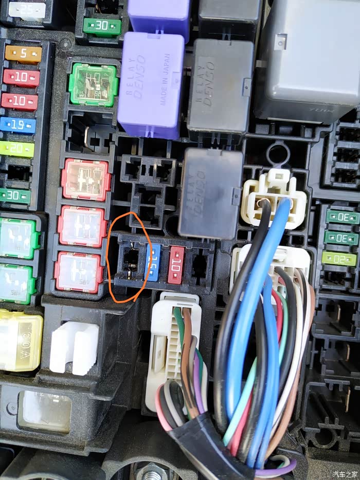

这是保险盒,把画圈的保险取下来保存好,不要丢了
取下来就这样
把保险线插入刚才取下保险的位置

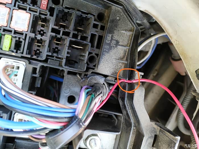

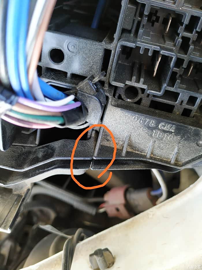

保险盒这里有两个缝隙,用小刀把缝隙再弄大一点
这是弄好后取电线从这里出来,这样才能把保险盒盖子盖好

好了,把线固定好
线太长了,就这样固定吧

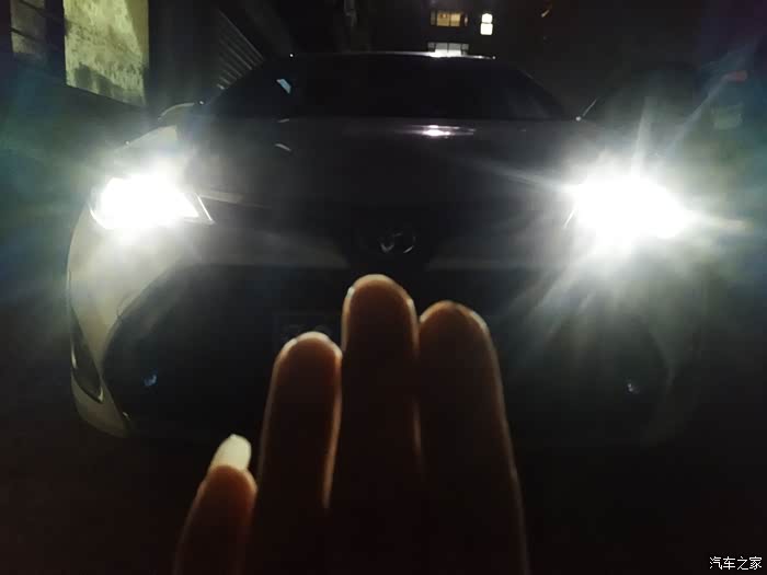

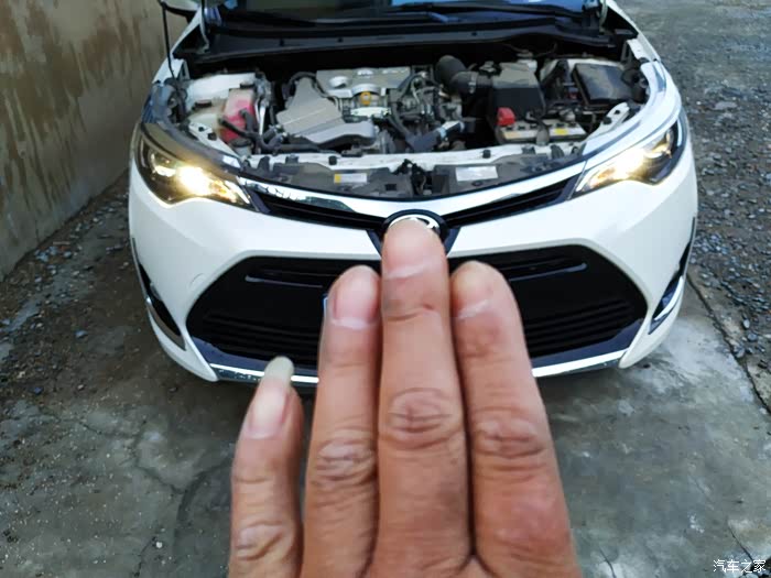

晚上效果,前面亮了,尾灯不亮,完美
前面

这是前几天买的超亮示宽灯,很不错,亮度可以,对比一下,左边是后买的,右边是送的

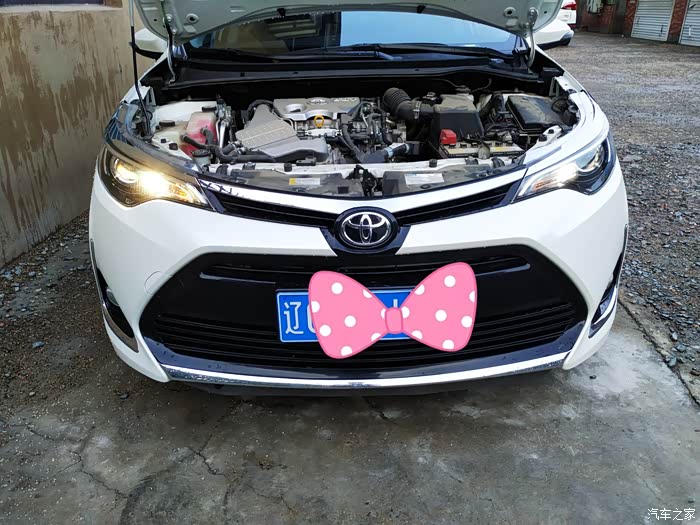

两边安装完成,相当满意,这以后下雨天跑高速就安全点
