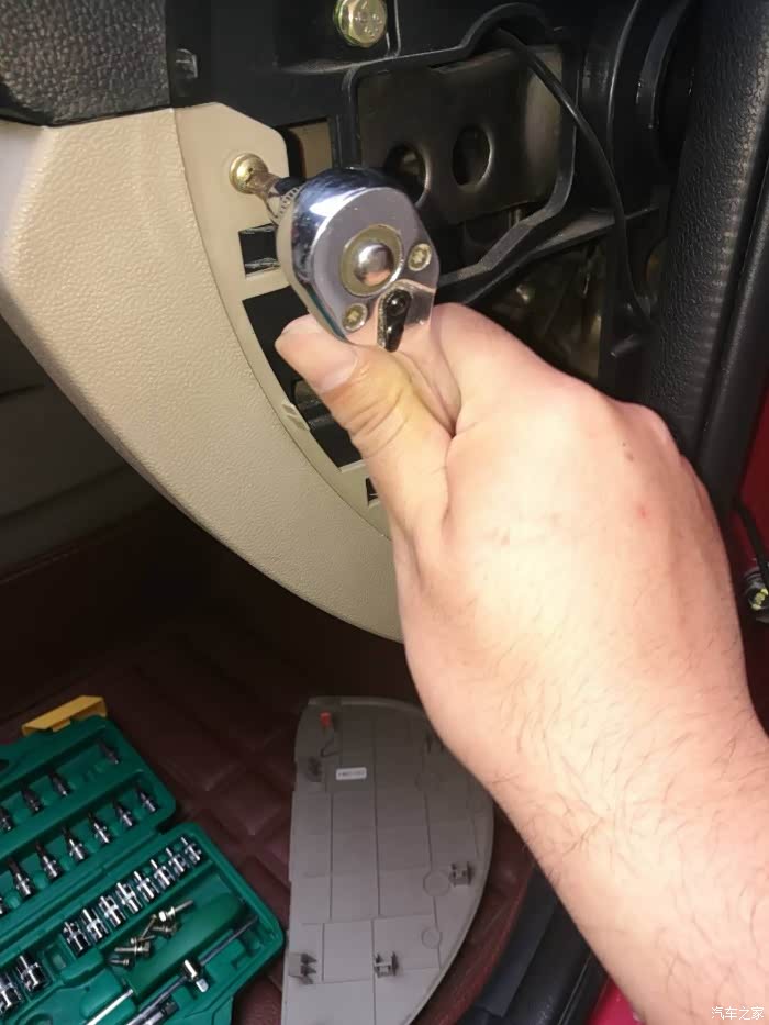

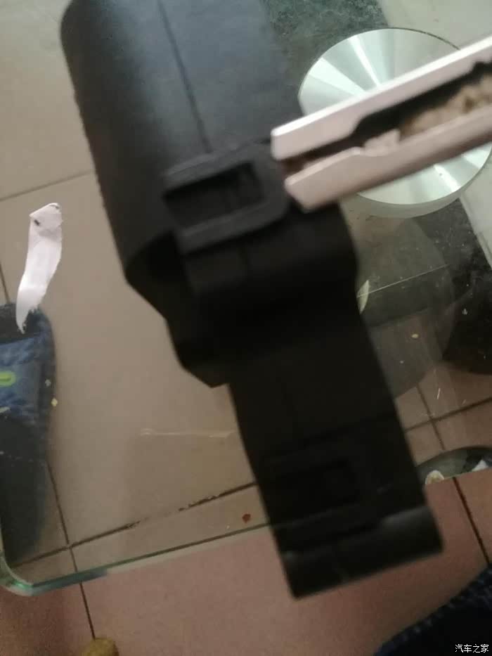

我的爱车逸动开了三年多了,一直不错,没有出现过任何问题,自己想当满意,自己平时开车喜欢有空调内外循环,不知道最近空调内外循环出现了问题,自我感觉是自己老是用内外循环,把内外循环执行器里边的小齿轮损坏了,自己参考太平洋汽车网论坛上各路高手的教程在网上买了一个新的内外循环执行器,第一步很简单就是同更换空调滤芯一样拆副驾驶驶手套箱的地方,通过三颗十字螺丝固定,下面连着。这里可以看见两颗螺丝,下面那颗螺丝内测对面还有一颗,是最难拧下来的,注意哪个白色插头有两个卡口,容易掰断,不过掰断也无所谓,因为要替换新空调内外循环执行器,大家还是小心吧,掰断了其他的东西哟,这就是空调内外执行器,自己更换内外执行器会很酸爽的,当然如果你足够心灵手巧的话也可以试试哟。

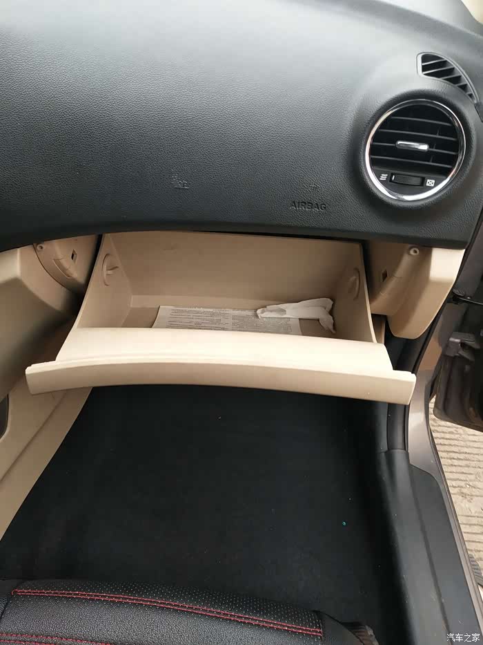

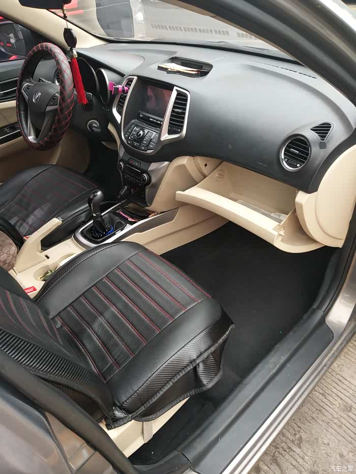

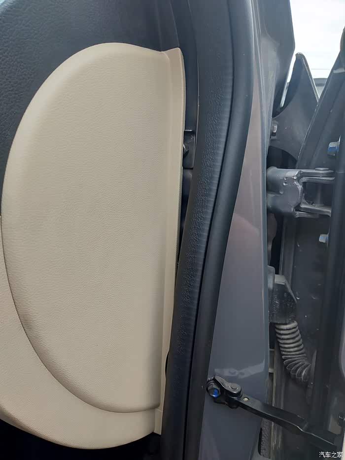

先来拆储物箱。

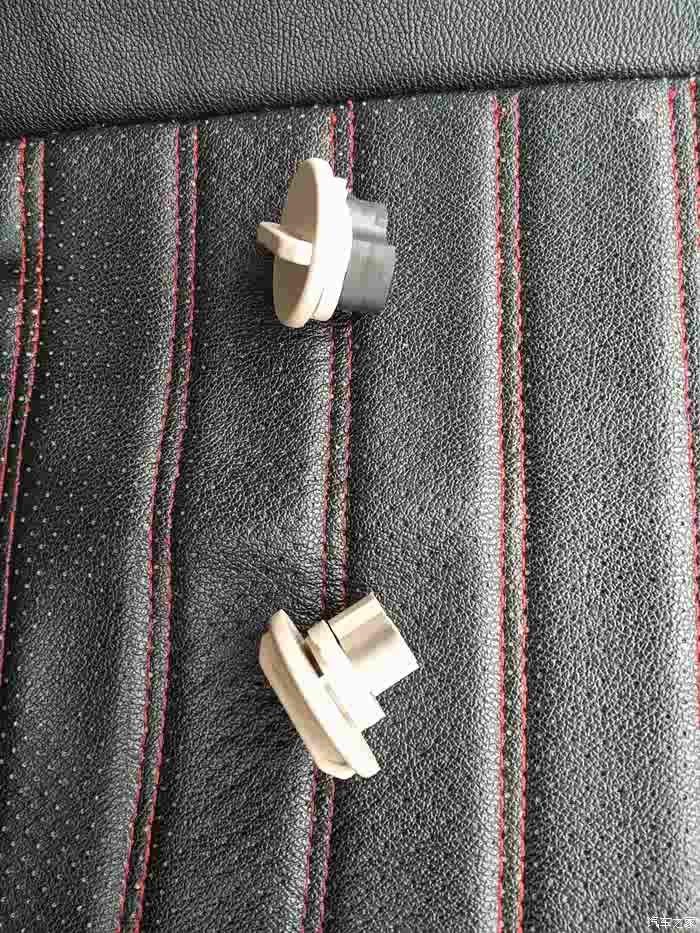

卡扣拿下来了。
图片已删除

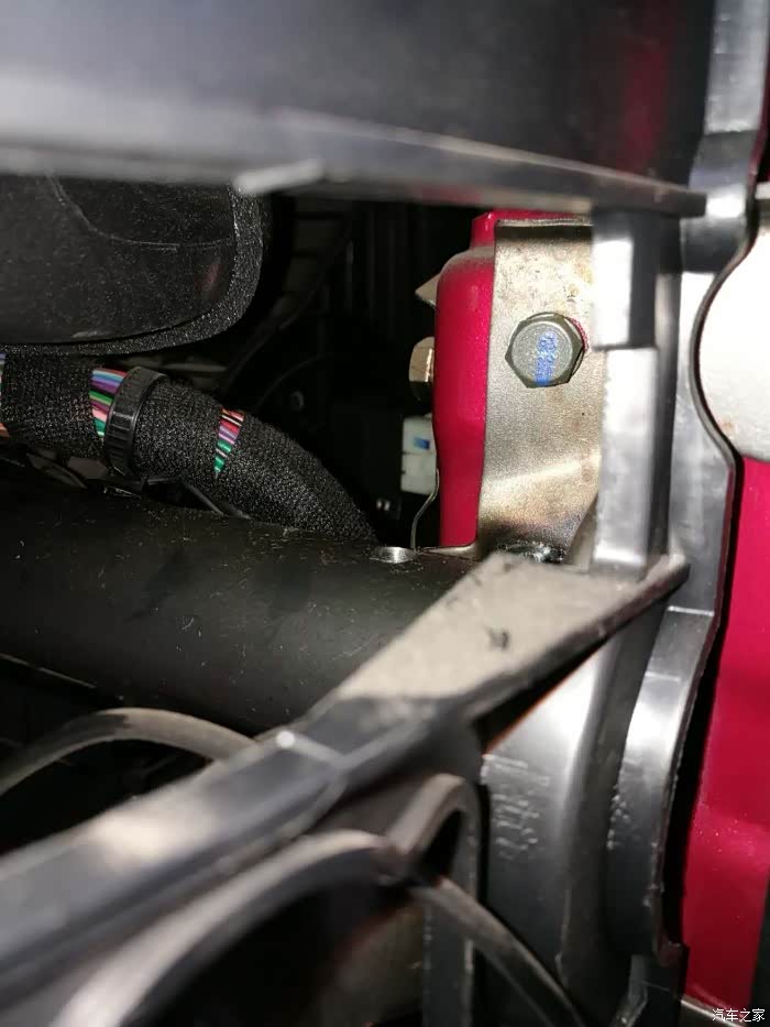

拆前一定要自己先了解下它的结构。

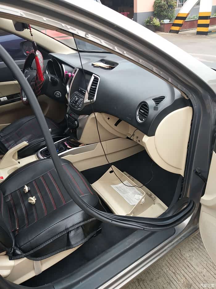

拆掉密封条。
拆起来很快,等下装得上么

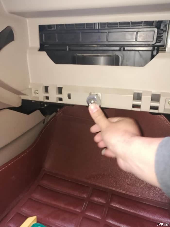

脚垫垫起,拆螺丝。
我拆,拆拆。

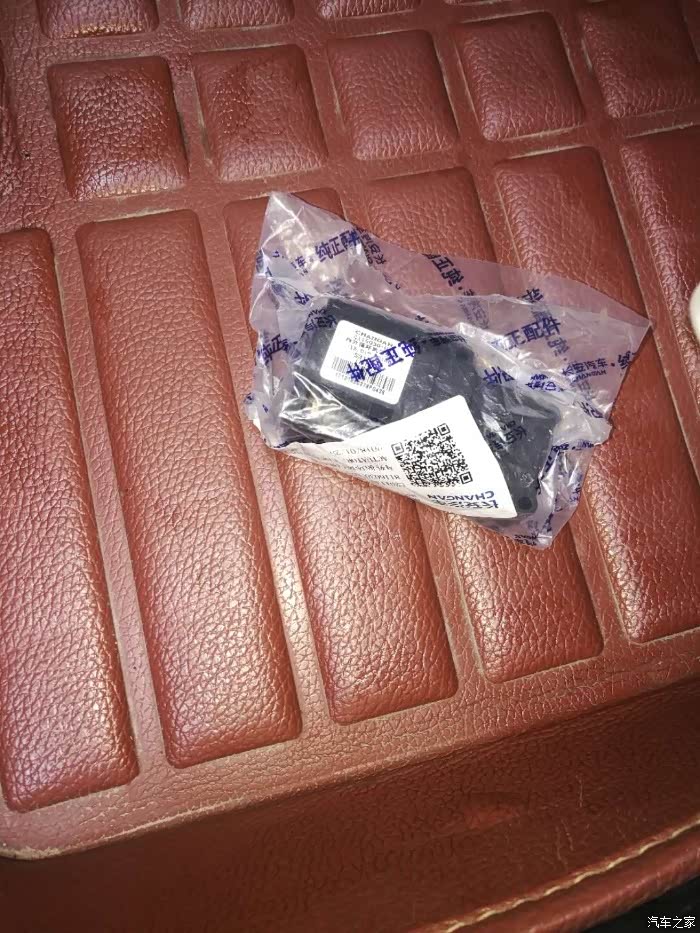

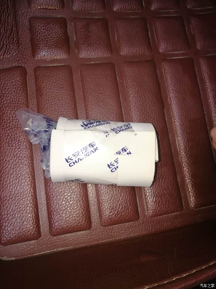

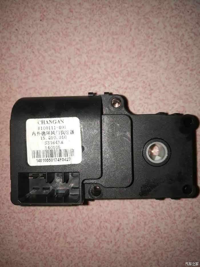

新买的空调内外执行器,原装正品。
背面来一张。
新的内外执行器。

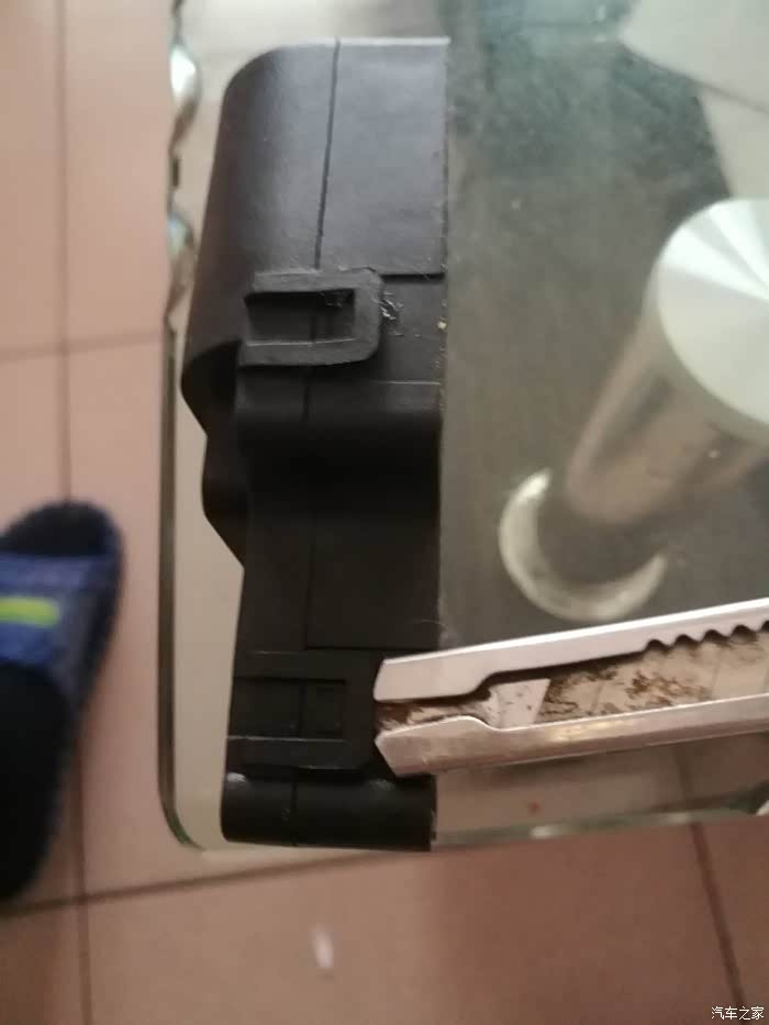

旧的拆下来了。

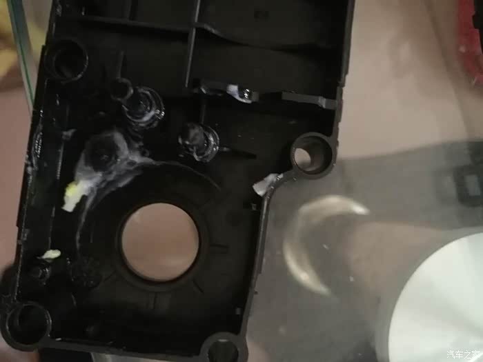

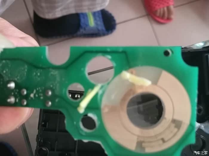

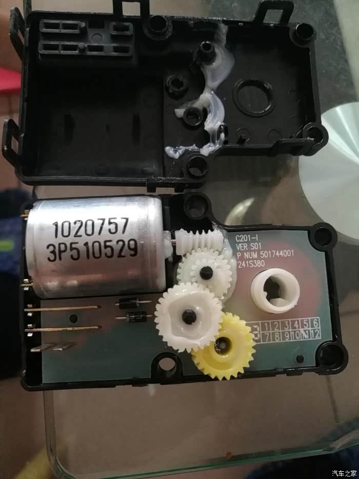

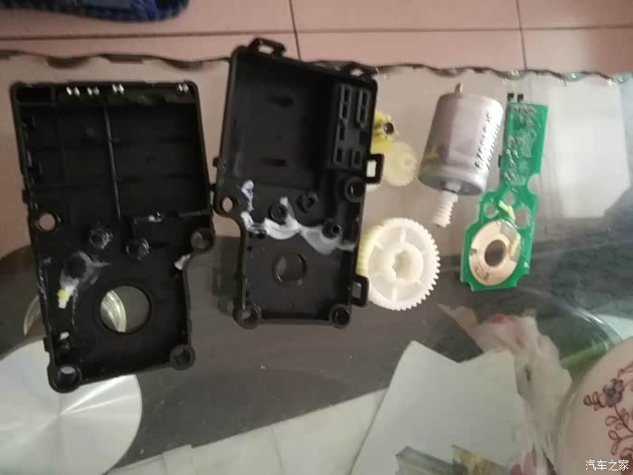

先来打开看看,里边啥情况。
里边有齿轮。
拆开了。
好几个齿轮。

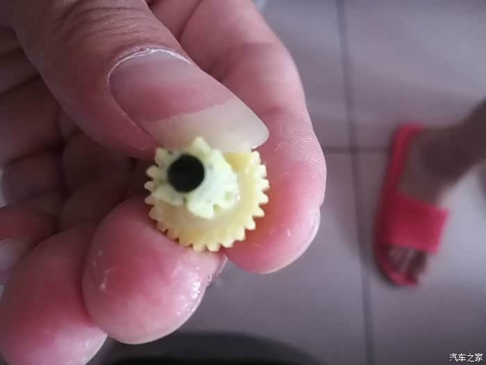

损坏的齿轮还留在上面的。

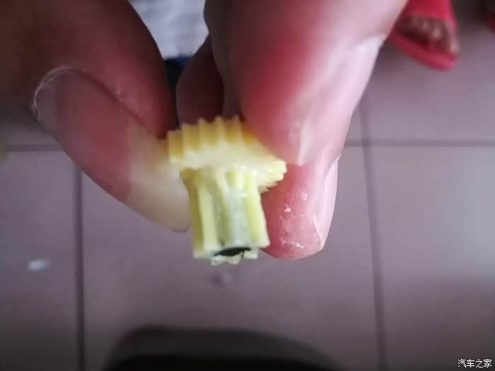

齿轮损坏了的,来两张帖写。
都齿轮都打快打掉完了。
旧的怎么拆下来的,新的就怎么装上去,会了就相当简单。
