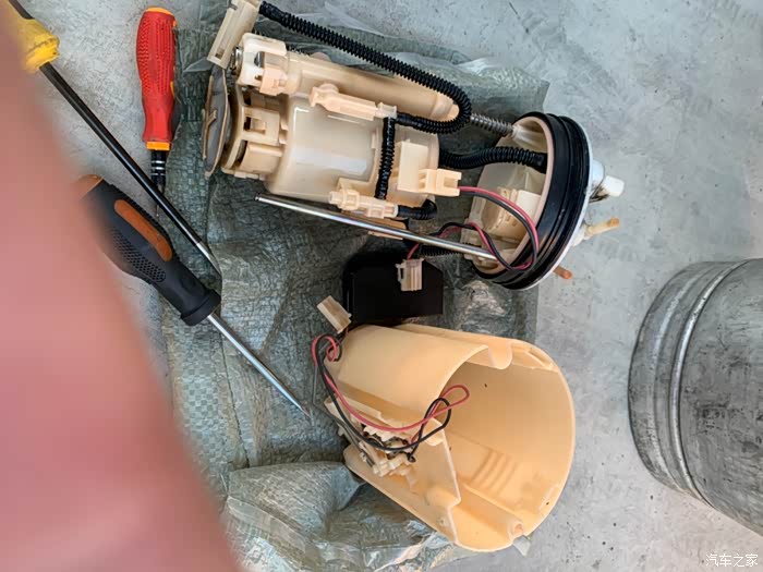

汽油泵真容
汽油泵
汽油泵全图

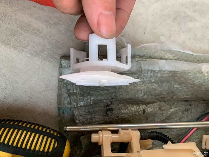

拆开内置电机,看到滤芯

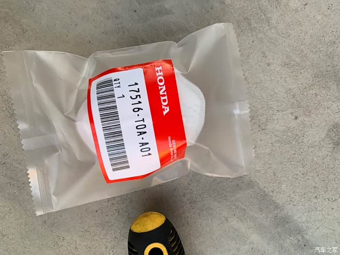

某宝买的滤芯
新滤芯

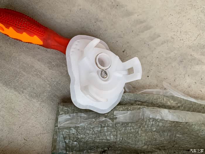

新滤芯

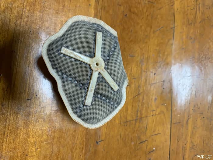

换出来的滤芯,已经很脏了

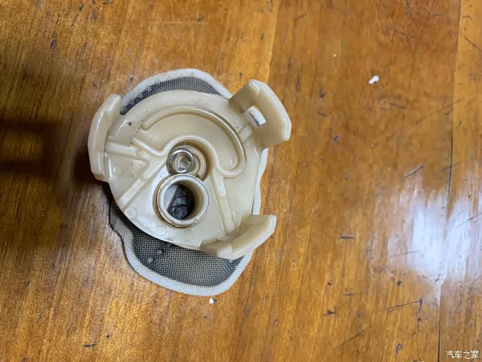

换出来的滤芯内部
