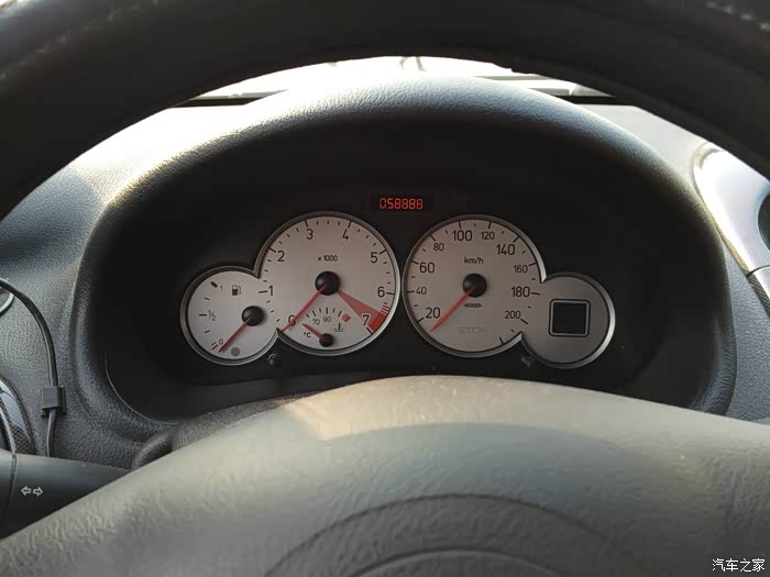

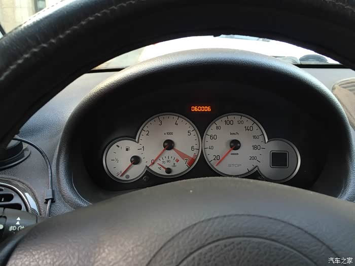

),结果库存胎年份较久,店里同时有XM2,15年49周的。于是不假思索直接换了XM2。换胎里程定格在58128。换胎后已跑5000KM,跟PS3比,除了胎噪比PS3小点,其他方面真的都差不少。直观感受就是过弯,同样的速度,侧面支撑明显PS3强太多。但综合下来,还算是各方面比较均衡的胎。

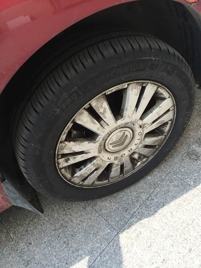

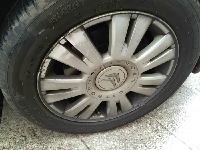

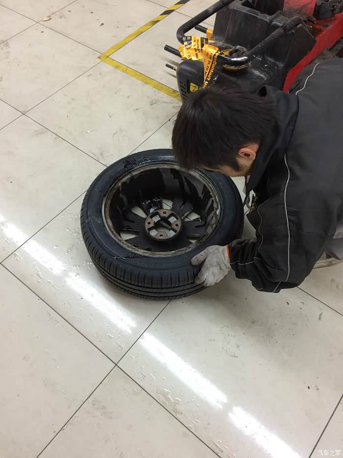

来个题外话,前天抢行(路面由宽变窄),右前轮刚刚好擦了石阶过去,轮毂边缘掉了点漆,胎侧轻微鼓包(肉眼看不明显,摸得出来),鼓包的干脆做了备胎。为确认轮毂是否形变,保险起见做了动平衡,数值差得太多,配重块反复添加无法归零,但自己开车的感觉是没有问题的。于是换了家店,果然自己的感觉是对的,轮毂是没有问题的。看样子动平衡机器也良莠不齐,即便做好,误差也肯定有的。有时候感觉比机器靠谱

),结果库存胎年份较久,店里同时有XM2,15年49周的。于是不假思索直接换了XM2。换胎里程定格在58128。换胎后已跑5000KM,跟PS3比,除了胎噪比PS3小点,其他方面真的都差不少。直观感受就是过弯,同样的速度,侧面支撑明显PS3强太多。但综合下来,还算是各方面比较均衡的胎。来个题外话,前天抢行(路面由宽变窄),右前轮刚刚好擦了石阶过去,轮毂边缘掉了点漆,胎侧轻微鼓包(肉眼看不明显,摸得出来),鼓包的干脆做了备胎。为确认轮毂是否形变,保险起见做了动平衡,数值差得太多,配重块反复添加无法归零,但自己开车的感觉是没有问题的。于是换了家店,果然自己的感觉是对的,轮毂是没有问题的。看样子动平衡机器也良莠不齐,即便做好,误差也肯定有的。有时候感觉比机器靠谱

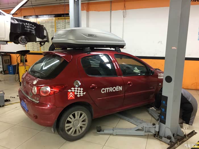

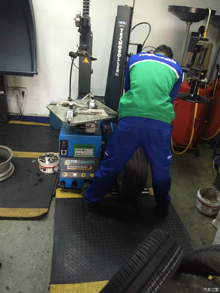

准备换胎

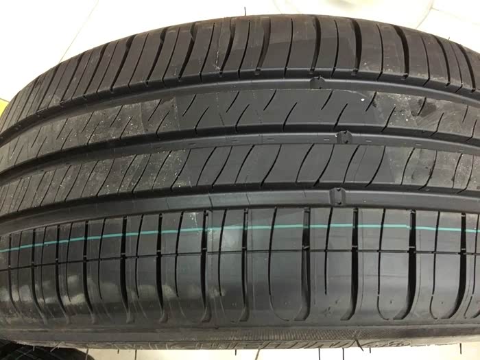

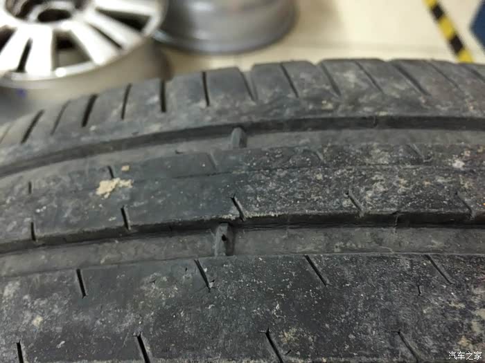

XM2花纹
PS3花纹

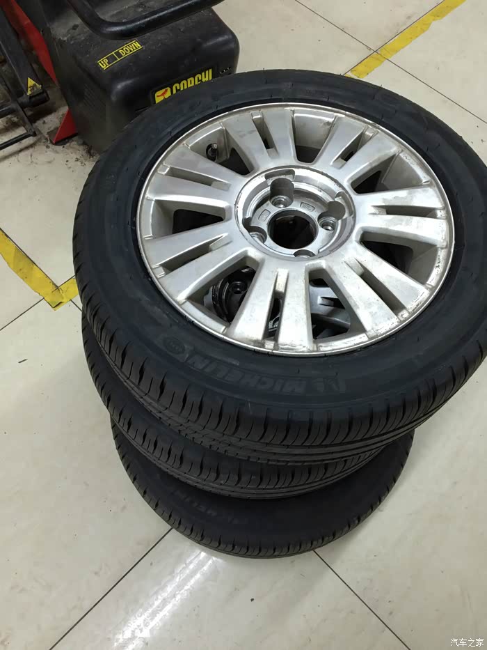

XM2新胎

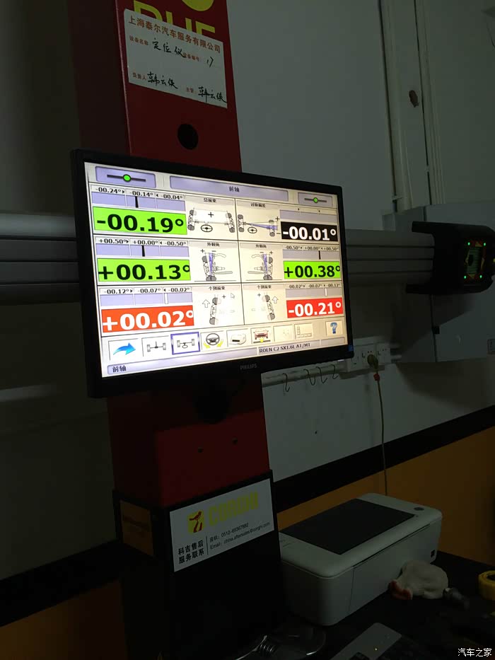

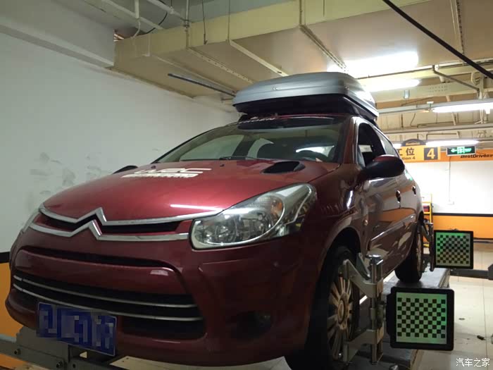

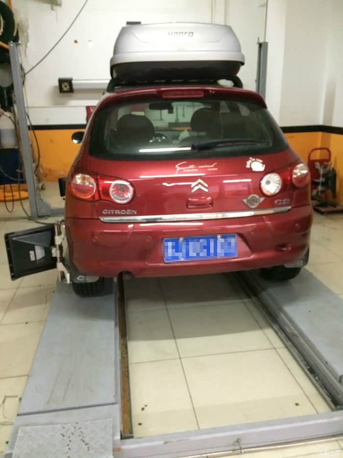

四轮定位
数值就看看

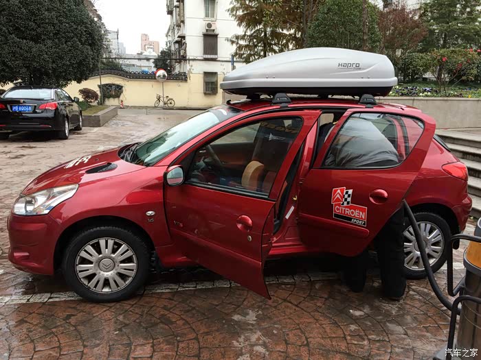

XM2上身,洗洗干净

轮毂边缘及胎侧
检查
换家继续检查
