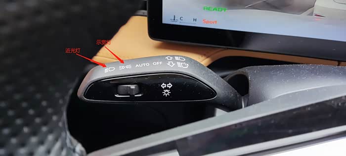

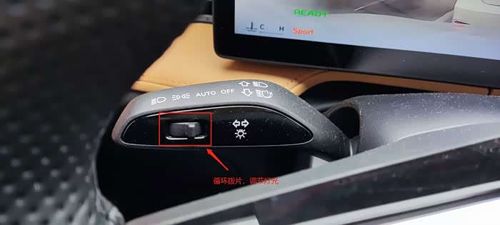

Rx5的灯光控制基本上都可以在方向盘左下方的挡杆上。通过档杆的调节可以打开和关闭灯光,进行灯光的选择。

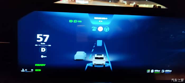

先说下自动灯光,当我们启动车辆时,默认激活的就是自动灯光,也就是挡杆上的Auto,自动灯光,车辆会根据你车辆前方的感应器来判断,自动开启和关闭灯光。
OFF就是灯光关闭,当你不想关闭时,可以拨动到off进行关闭。

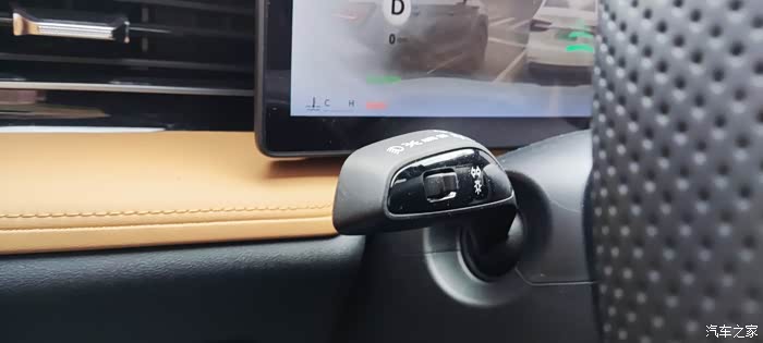

示宽灯
挡杆上的两个灯泡放射光的图标是示宽灯,把开关波动到这里可以打开示宽灯。

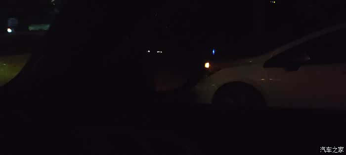

近光灯
挡杆上的拨片拨到一个灯光带射线的图标是大灯,也就是前照灯的近光灯。

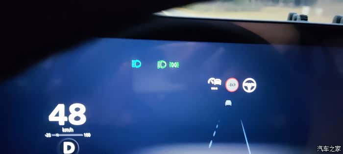

远光灯

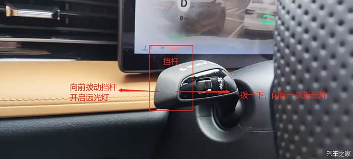

1、当我们想提醒前车车辆时,一般都会闪一下远光灯,只需要把挡杆往我们人的怀中,拨一下,远光灯就会闪烁一下。
2、当我们在车形式在空旷的路段时,可以像前方波动一下档杆,远光灯就会一直打开。往回推动就会关闭远光灯。但是要注意远光灯开启要近光灯处于打开状态。

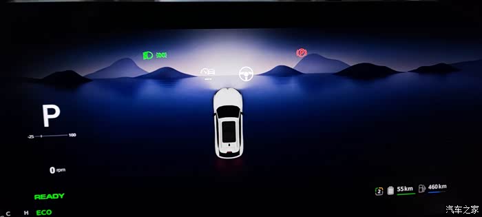

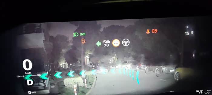

远光灯开启
自动灯光
近光灯和示宽灯
