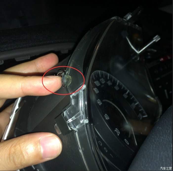

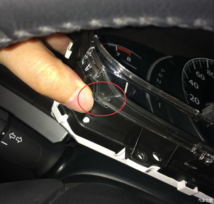

观察下发现仪表盘的透明塑料板扣的不严,用手指按着松动且发出类似的声音。

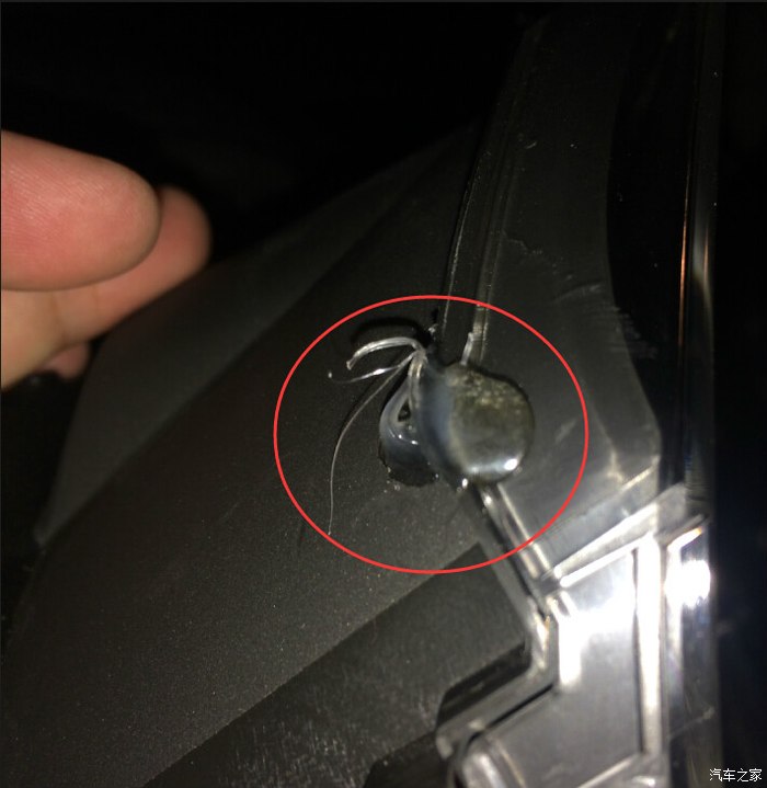

我的做法:把仪表板重新拆开,用“热熔胶”粘紧。

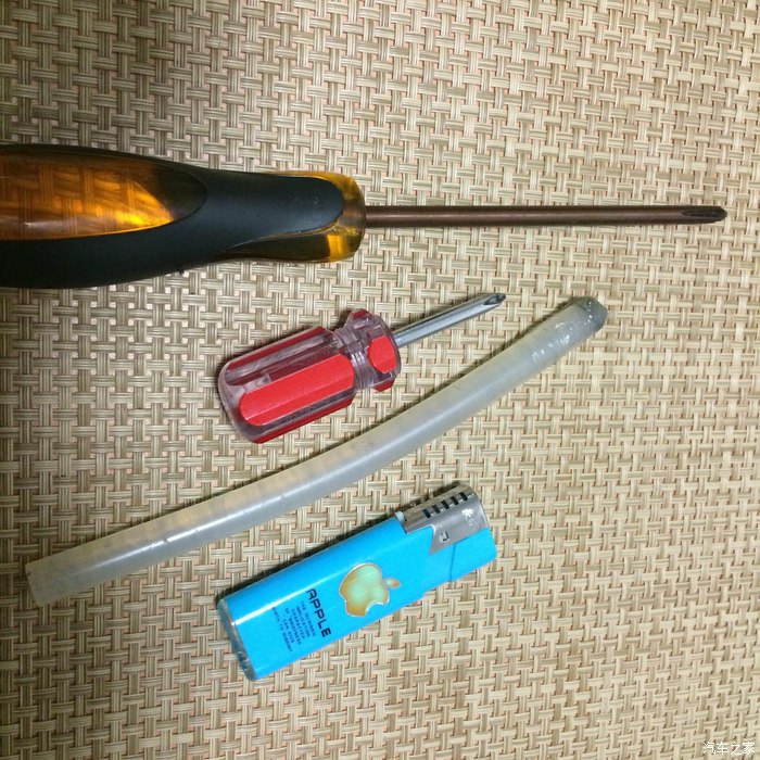

-- 用到以下工具(成本  3RMB):

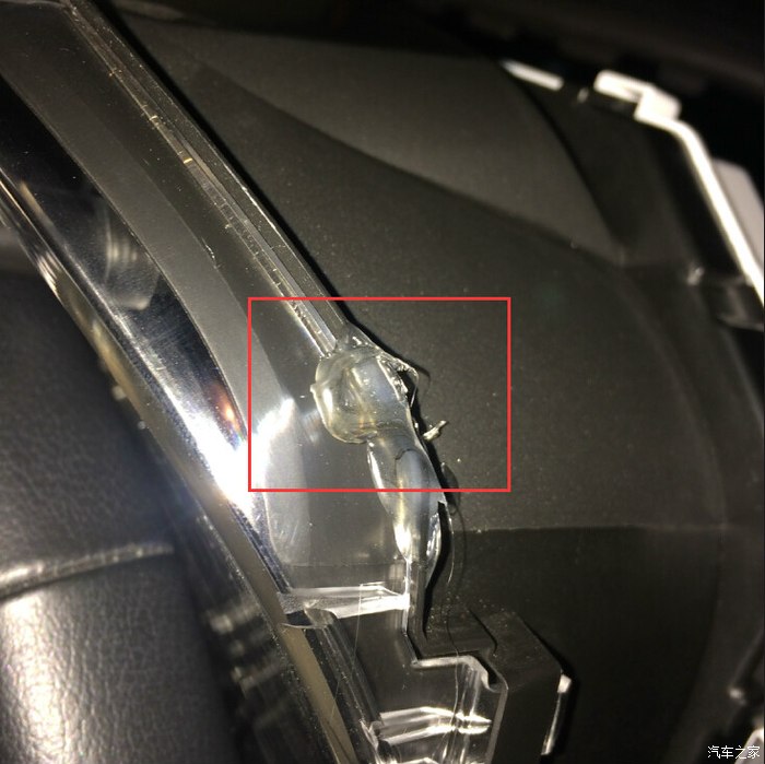

-- 粘4个角就可以了,如图:
再试试,是不是不响啦?
我的重新试车看是解决了,如果对朋友们有帮助的请点个赞:)
