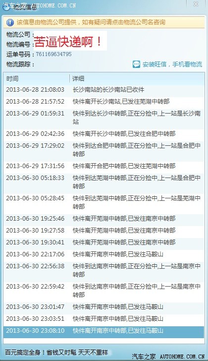

过程吐槽了几次了:
不再多说。

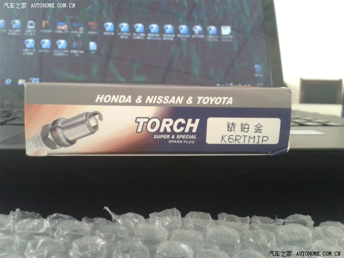

到货的时候,小小包裹一个,拿在手里一晃,里面哗哗啦啦的,感觉不妙。上次的火花塞虽然也是国货或者SZ,但是不至于火花塞在包装里是活动的啊!
打开后,盒子的正面:
看到是TOYOTA、HONDA、NISSAN时,心里有些凉,不给hyundai啊。。。。。。。。。。。。。
型号对,不管这么多了吧。

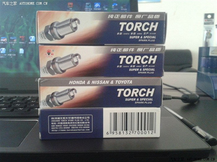

单个火花塞外包装的明细:
四个叠罗汉,各面都看看:

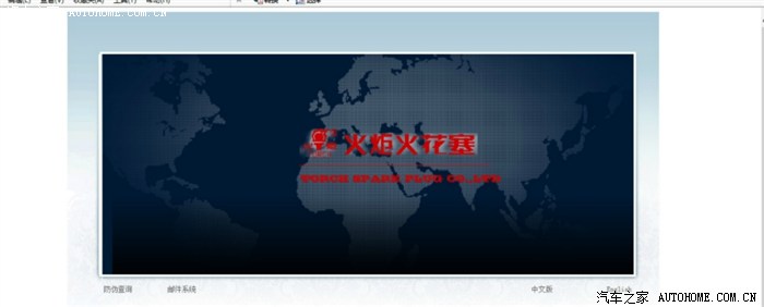

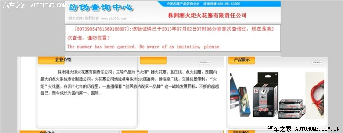

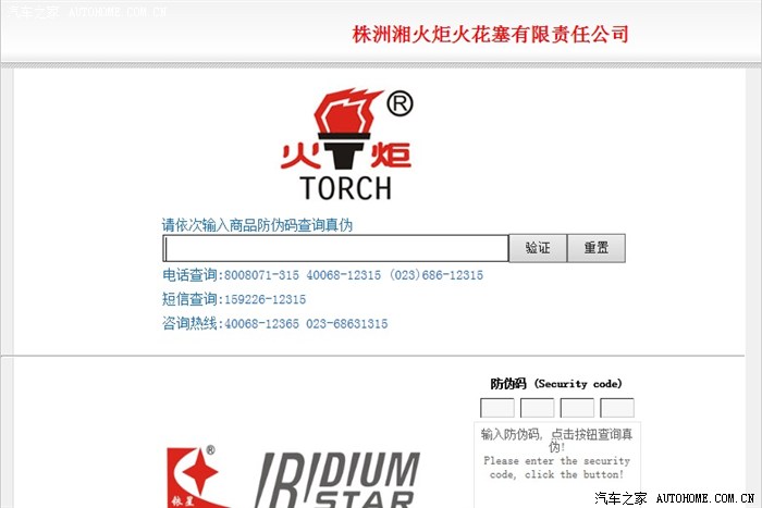

下面这里能看到带有防伪查询的:
刮开,查查吧:
验证过了,一次查询的界面没看到,网络速度你懂的。

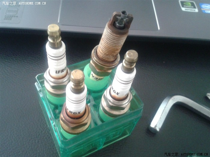

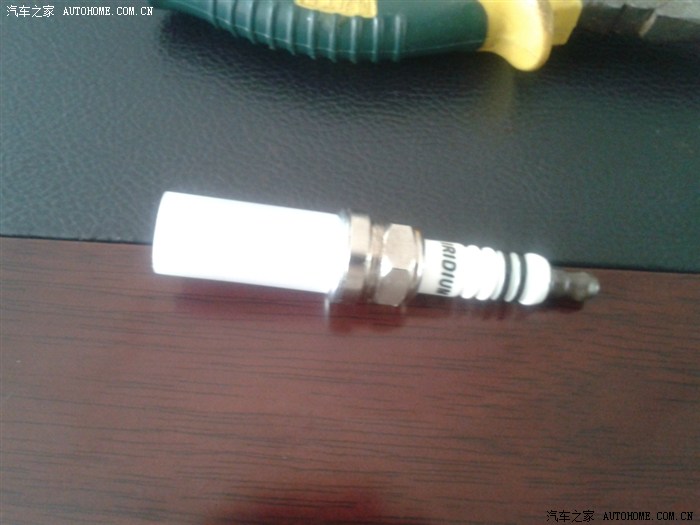

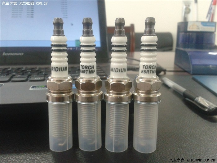

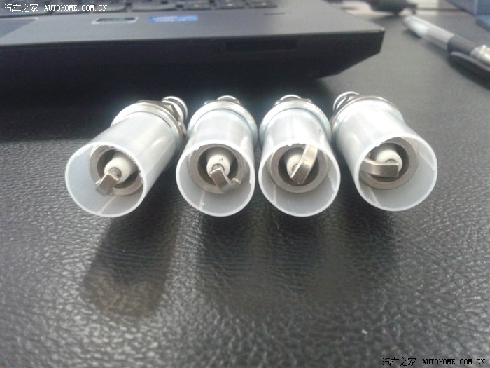

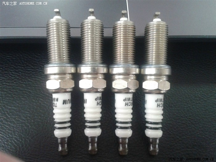

打开,逐一验明正身:
圆鼓鼓的垫片表明没有被安装过,但不一定是没打过火的:

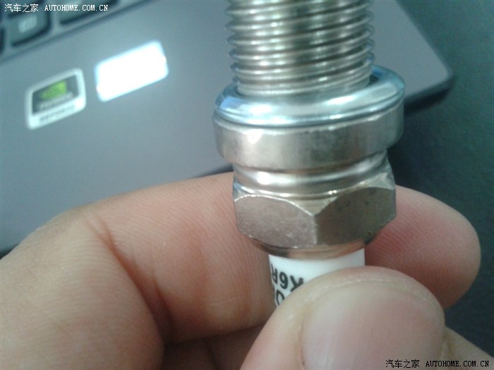

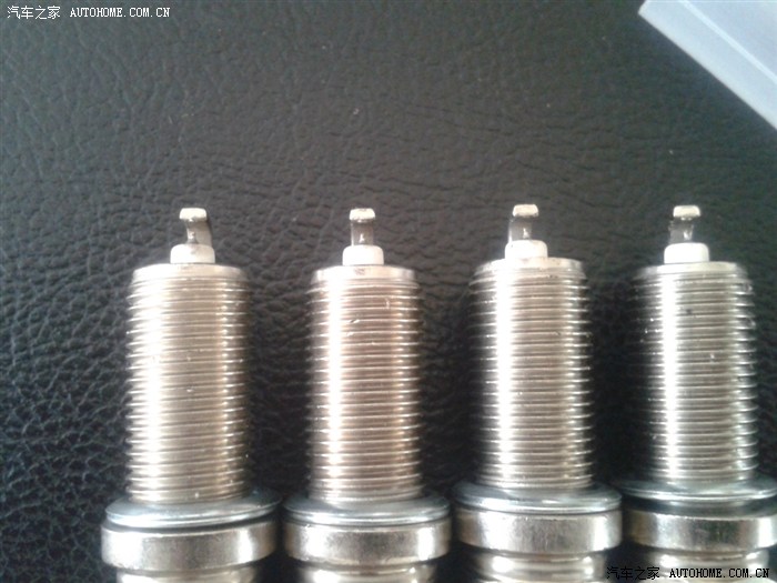

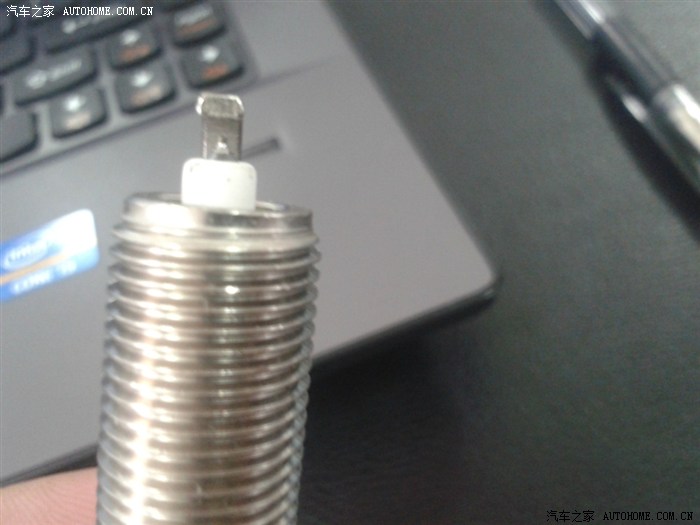

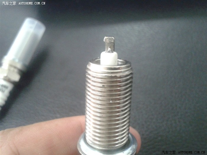

逐一检查时发现了问题:
不知道大家是不是发现了问题:

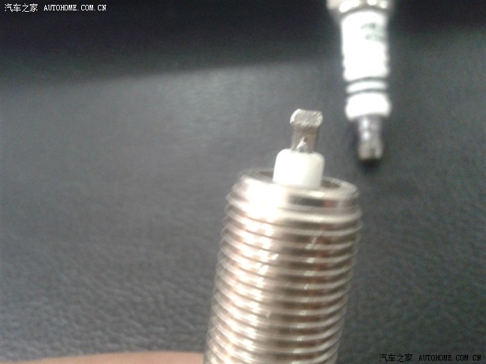

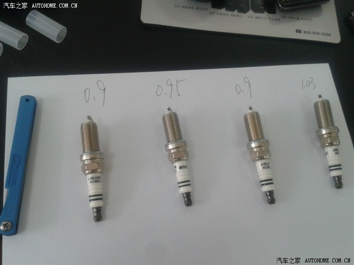

1、四个的间隙不一样,目测应该有两到三个不同的间隙;
2、头子不正,至少两个歪的;
3、加工工艺,呃,有点粗糙啊。

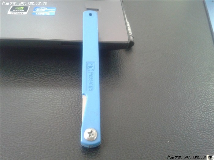

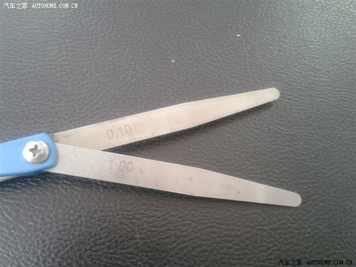

没办法,小看不得,自己用自己的水平检测一下吧。

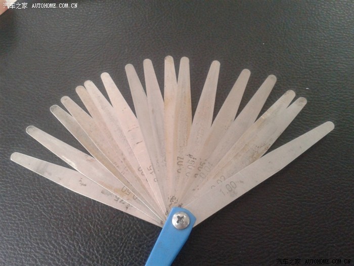

检测间隙的肯定要用专业工具,不然怎么对得起自己。

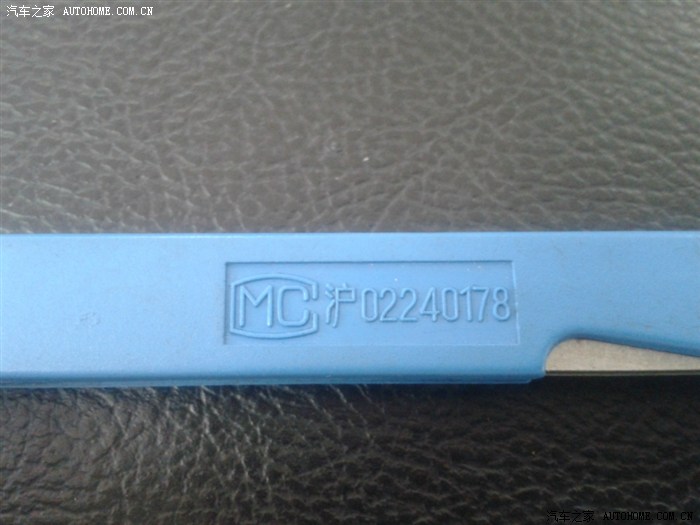

上海名牌,老的塞尺了:
华丽丽的亮一个造型:
测小三的应该用下面的这俩:
应该是1.1mm的理论间距。
实测结果如下:
大汗、狂汗、瀑布汗啊!这么个数据,真的无语!!!

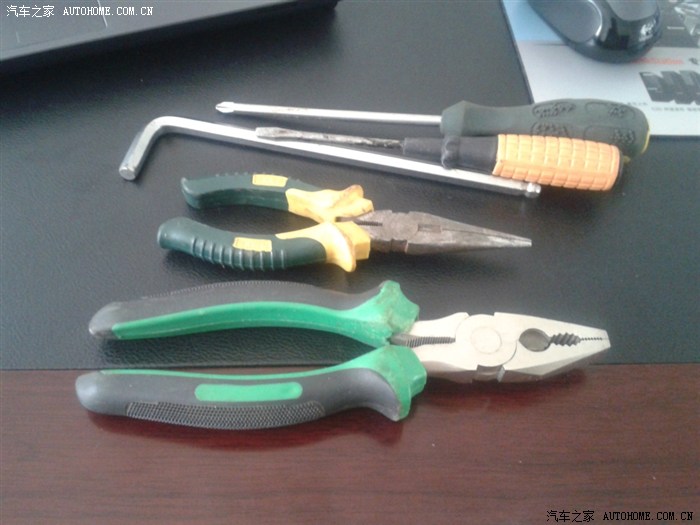

没办法,按我的标准,必须调整好再安装。
小小的工具拿出来。别的也排不上用场。
鉴于上次的工具包亮相时,影响到了大家的心情,本次及以后不再亮工具包,指导买了新的为止。

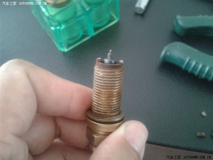

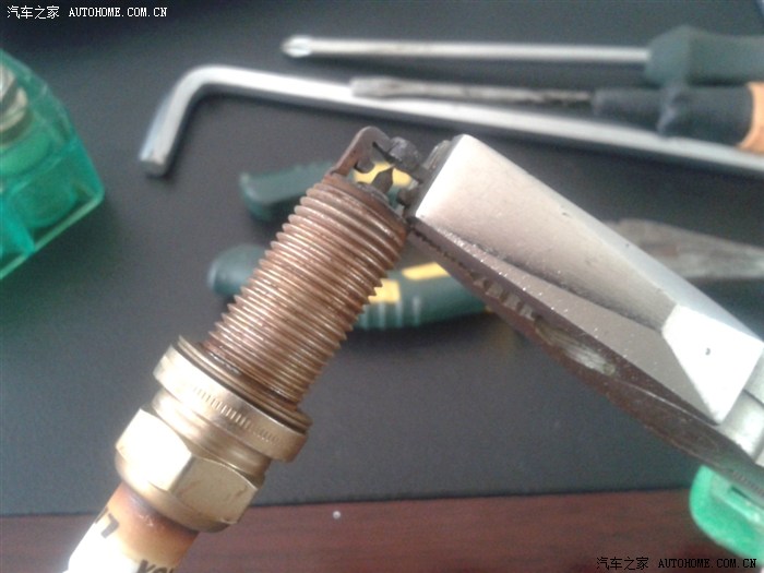

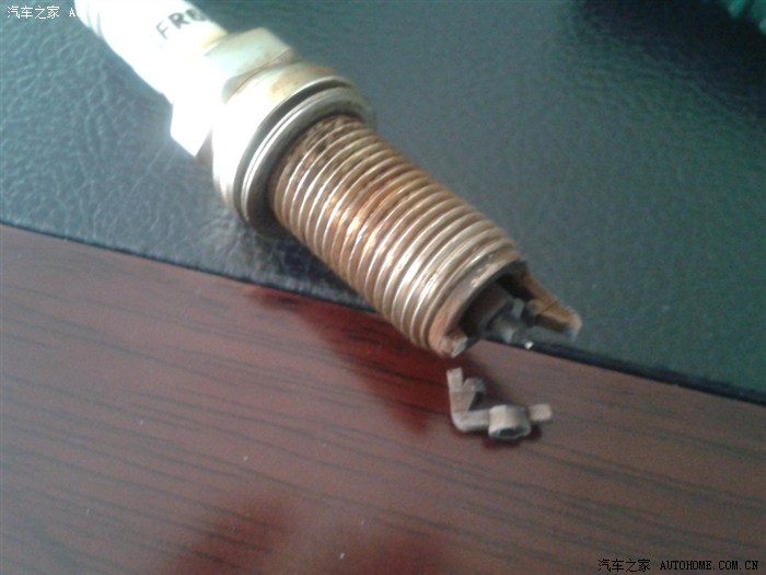

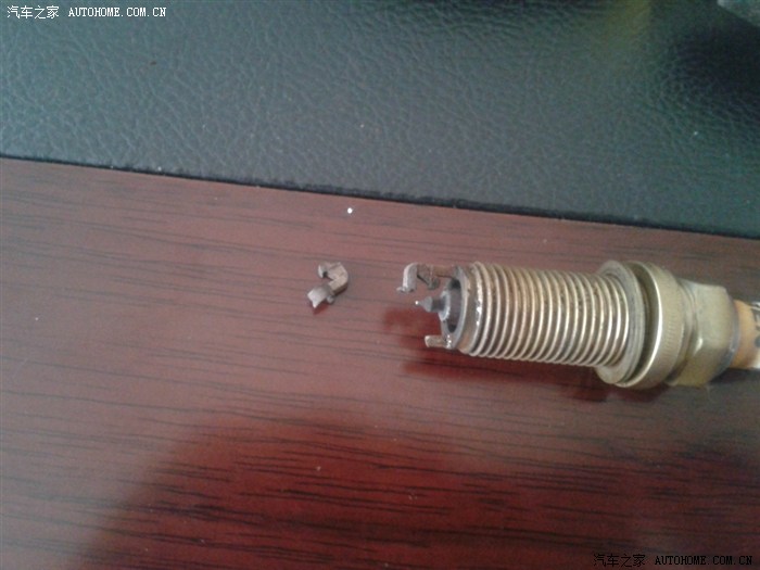

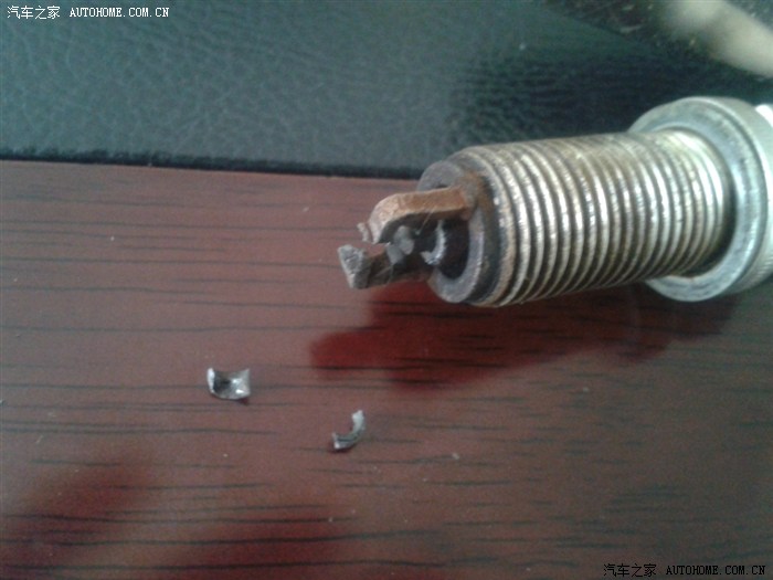

报废前还是要让它们发挥点余热。我准备检测一下中心电极的强度、头子的强度和焊接点的强度等。主要是等会要调整新火花塞,万一。。。。。。。。。。。。。。。。。。。你懂得。

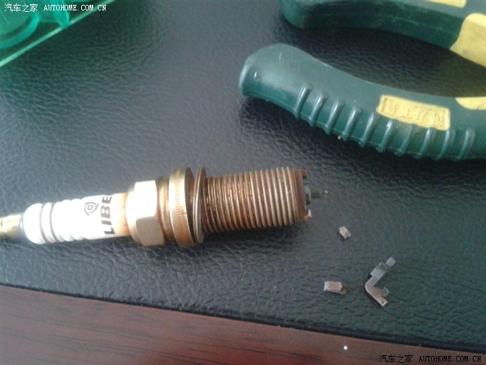

经过检验,中心电极虽然细小,强度足够,刚度不足。就是弄断很难,弄弯稍微简单。头子已经碳化,没有了硬度,很脆;用老虎钳和尖嘴钳测试了头子和塞子本体焊接强度,那叫一个强!怀疑个头子的碳化也有关系。
基本可以确定:调整间隙的问题可以下手了。

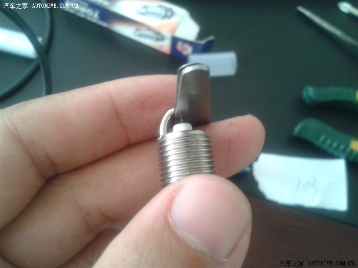

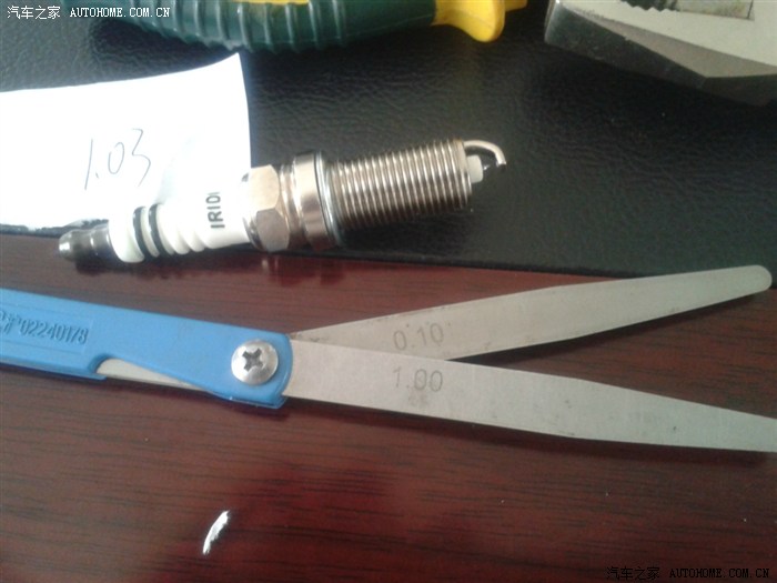

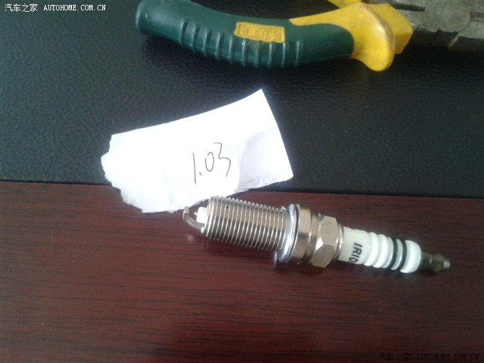

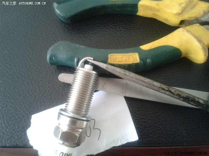

间隙过大,需要变小,TX们做的不多,song760414做过一次;我这个都是间隙小,需要调大,这就得用螺丝刀硬撬,所以才会有前面的试验进行确认。不然电极偏了或者是电极的陶瓷绝缘体裂了就有些麻烦了。
随手拿了第一个,是1.03mm的,这个好调些:
螺丝刀轻轻撬,注意力气不能用老。
调整好,用塞尺确认1.1mm:
就是这个:
调好的和没调好的对比:
差距还是挺明显的。
过程不细表,全部调整好的,亮相:
第一步完毕。
