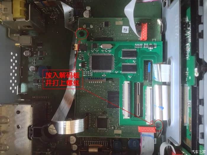

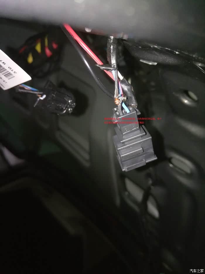

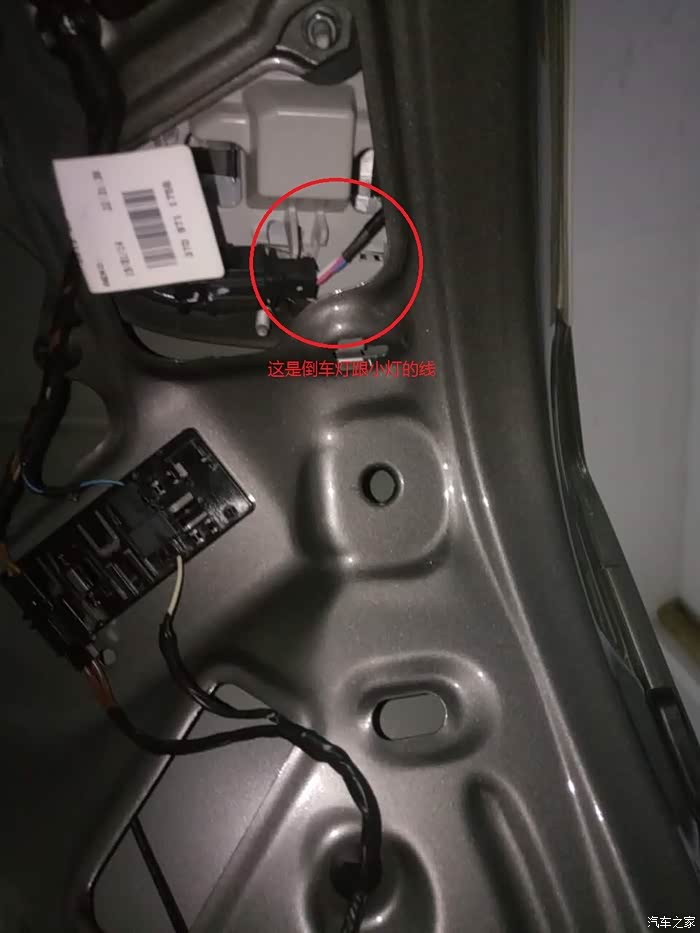

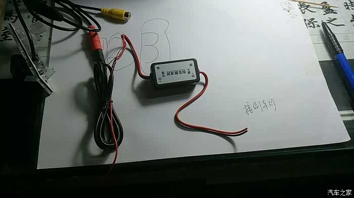

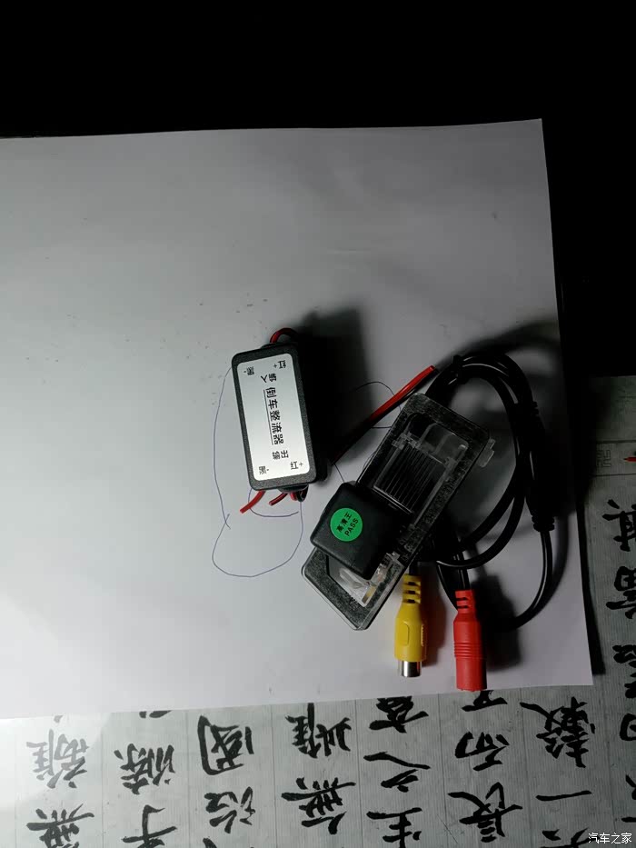

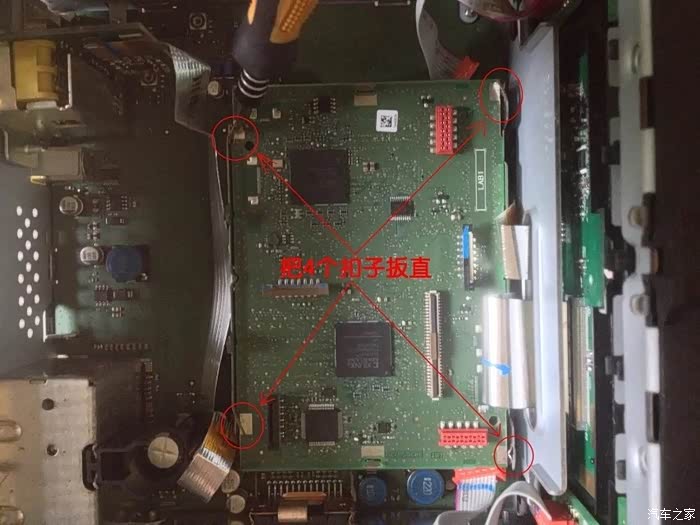

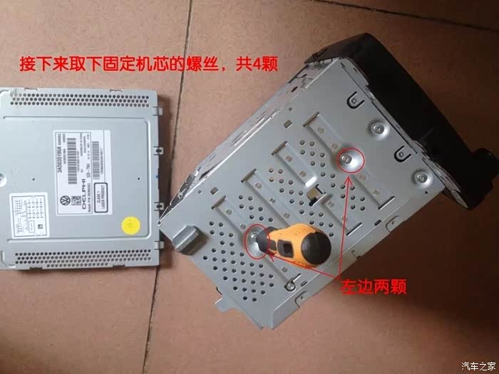

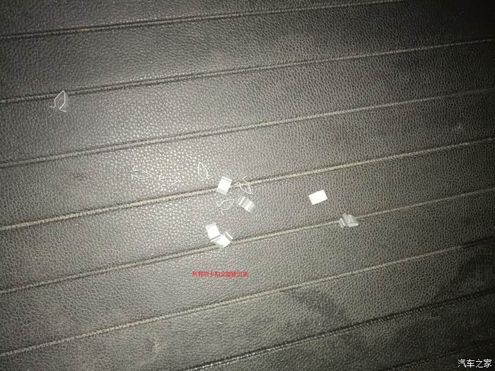

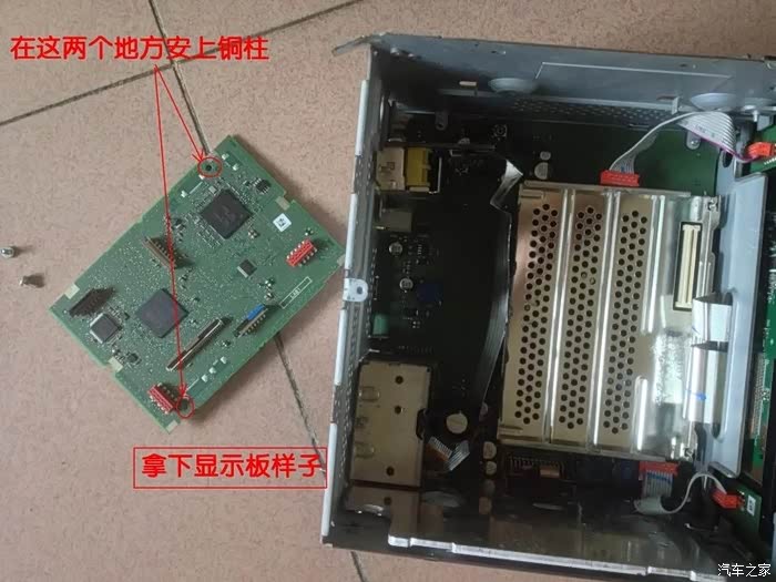

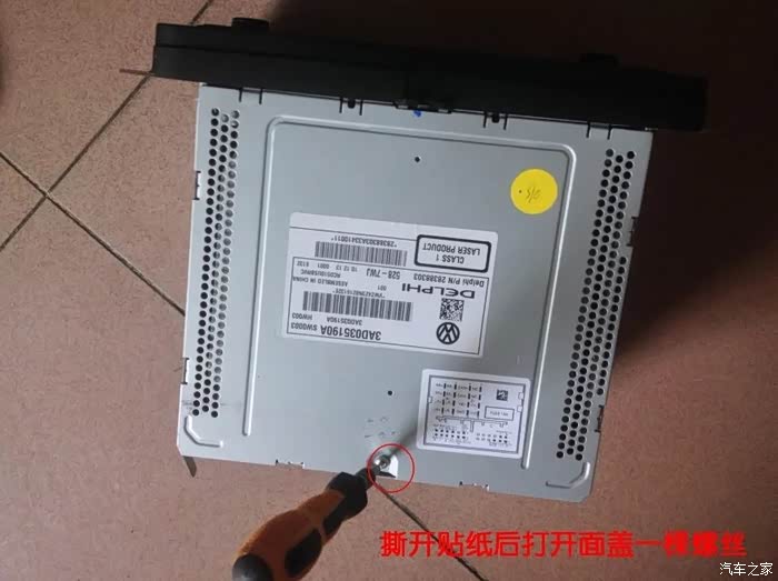

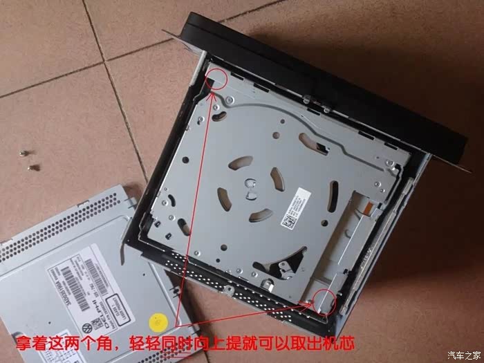

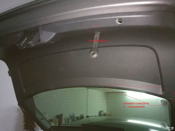

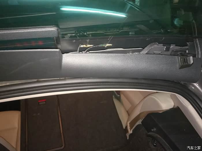

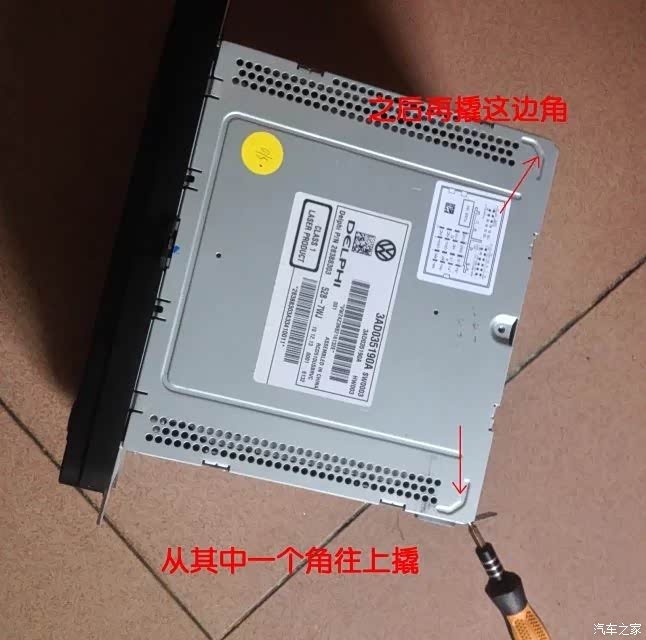

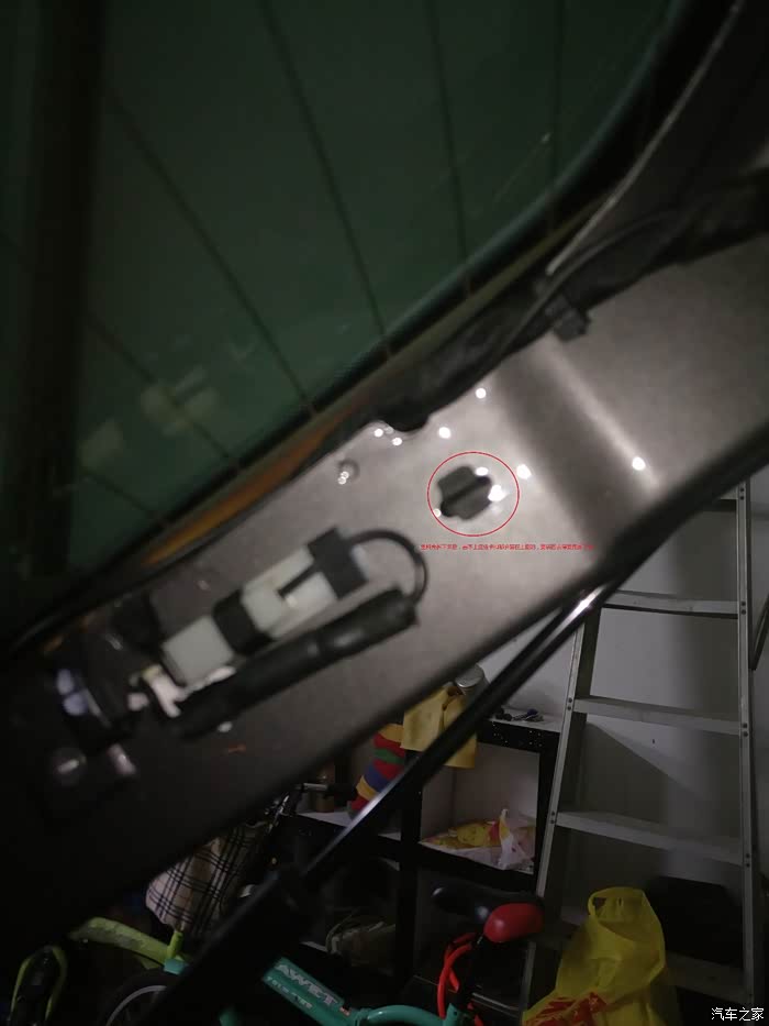

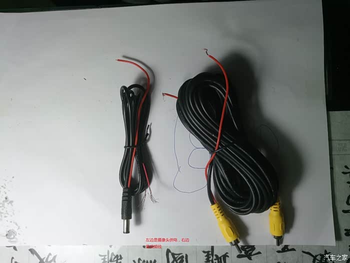

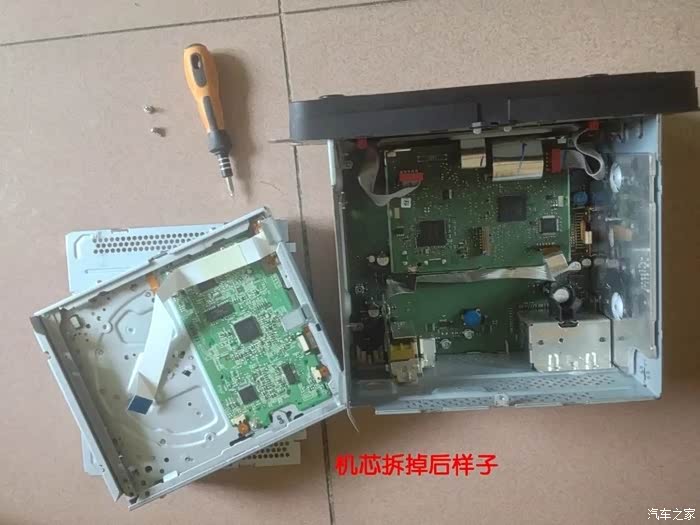

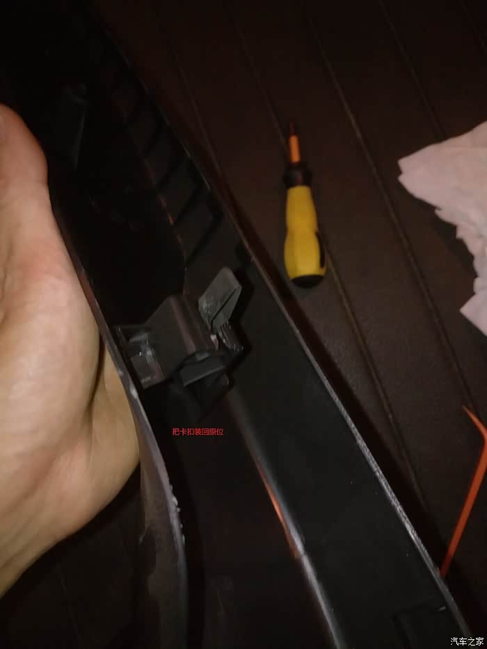

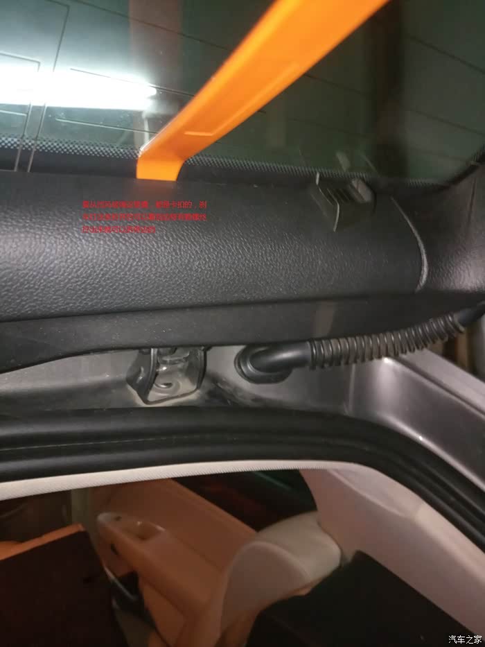

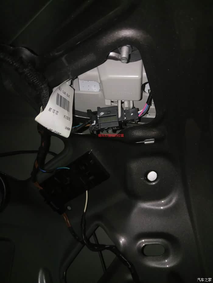

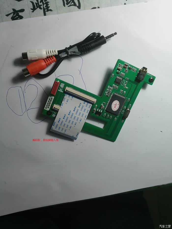

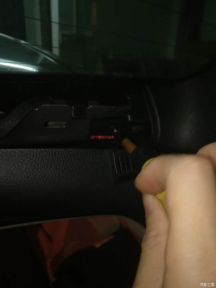

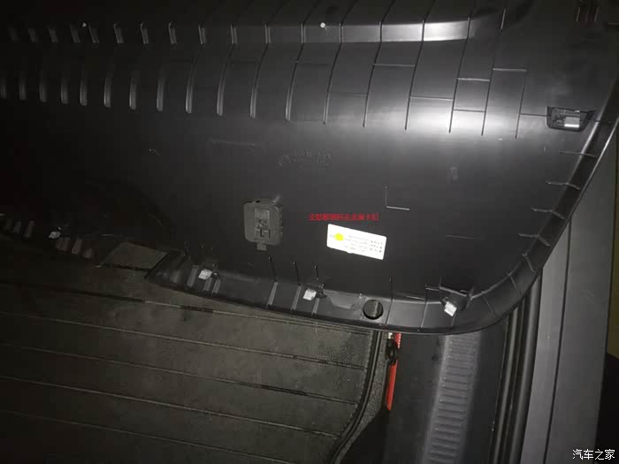

前两天看到有位仁兄的帖子,一时手痒跟着改了CD机。本人比较喜欢听CD,又不想换机子,一直拖着2年多了装倒车影像,在此要感谢这位仁兄,http://club.autohome.com.cn/bbs/thread-c-3171-63345454-1.html这是他的帖子。在拆装的时候这位兄弟给了很多指导,真心非常感谢。以下CD机部分是解码器店家的图片,其它的摄像头安装部分是我自己的拆装过程,由于是自己一个人动手,可能有些拍的不是很好
所有排线接好之后,接上视频输入线,按照原来怎么拆放回CD机

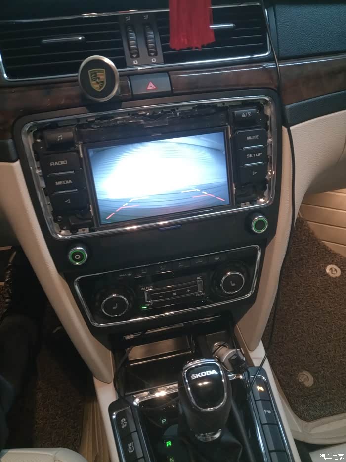

最后看看效果吧,遗憾的就是不能跟OPS同时显示,长按左上角的按键,就能切换到其它的视频输入,比如说电视,或者其它的视频,有两条输入的
