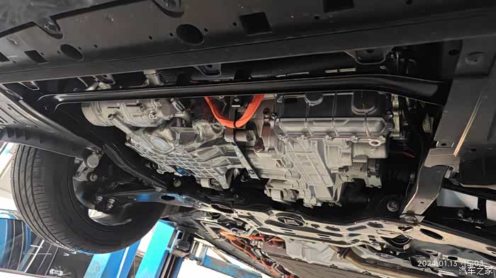

③ 原厂没有护板的E8。真的要好好问候一下传祺工程师,是真的对自己的动力系统如此冷漠,如此没有信心吗?大冬天的好不容易热起来的发动机,没有护板很快就凉了呀!你们在南方快乐的生活,要想想北方的兄弟呀!
④ 换个角度再看看没有护板的E8,变成了流浪小动物的庇护所。传祺的工程师真的那么有爱心吗?
⑤ 最后再拍一张发动机细节。如果不是进了猫,我也不会去装这个护板。因为担心发动机或变速箱有漏液,装了护板就不容易发现了。所以我的混动奥德赛是在行驶了4年之后确认没有漏液才装的全护板(原厂只有一半的护板)。当时安装是为了加强冬季保温效果,因为混奥冬天制热效果一般。

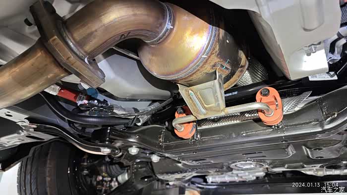

⑥ 这个是传说中的GPF,学名:颗粒捕捉器,俗名:口罩。前后带压差测量,用来检测是否堵上了。从安装位置看,离着发动机有点远啊,这玩意需要高温再生,设计在这个位置又没有保温护板,很担心会堵塞呀。
⑦ 换个角度看口罩。现款的混动奥德赛也加了GPF,但是是和三元催化做成一体的,紧挨着发动机排气口,二合一的设计虽然成本高,但是容易利用排气高温再生GPF。本田的车好像都喜欢这么设计,貌似是有原因的,比某些深陷“堵塞门”的车要好。

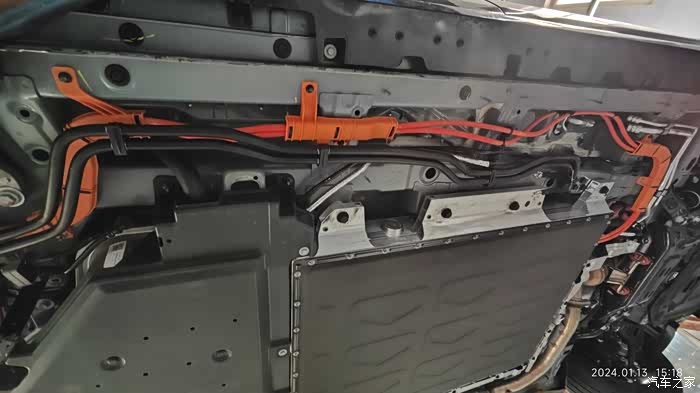

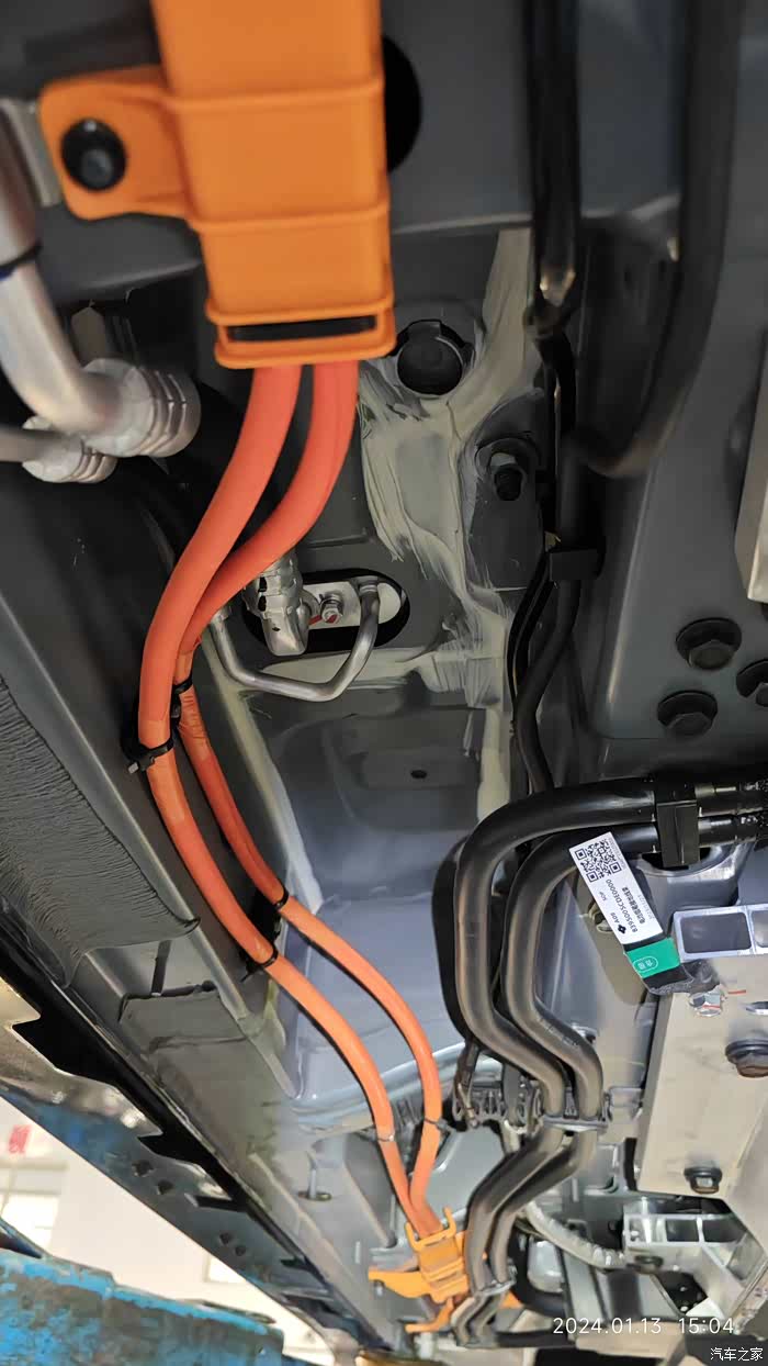

⑧ 看看右侧裸露的线束,看看底盘的做工,特别的广汽本田吧。对了,看到了后排的空调管路了吗?说明后排是有蒸发箱的。
⑨ 后排制冷管路放大看。虽然管路没有保温棉保护(奥德赛也没有),但是有管路存在,至少说明后排是有制冷能力的。那为啥后排没有调温功能,估计是没有配电子膨胀阀——和我一样的精(kōu)打(de)细(yào)算(sǐ)

? 再看看左侧的排气管,还有底盘的做工,重温一下“本田传祺”的制造工艺
? E8下沉式的后备箱,和我的奥德赛是一样一样的,但是E8增加了一条横向加强筋,应该能增加车尾抗碰撞强度吧
? 用大视角再来看一下E8底部的管线和做工,是不是挺“本田”的。
注意,这里没有任何“黑”的成分,我的奥德赛的管线也一样乱,但是不妨碍它成为一代“经典”。还是一开始本人强调的,汽车是工具,好用耐用就行,不要在乎管线乱不乱,底盘工艺高不高级,没人天天趴在地上看底盘!

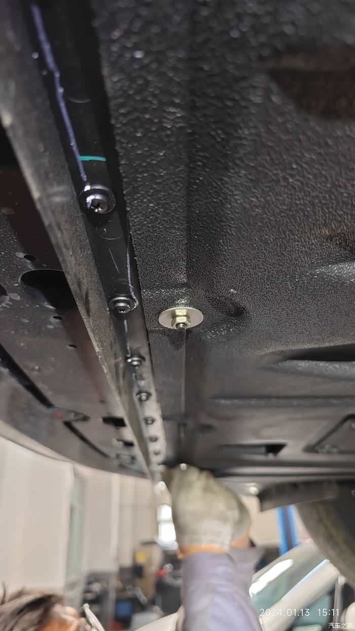

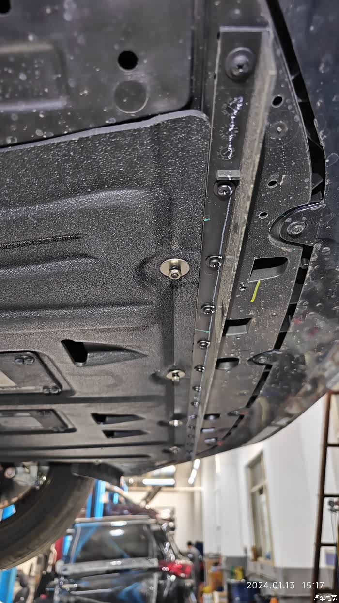

? 原厂的护板安装起来也需要费点功夫,这个固定件中有防松的设计,需要仔细调整。
? 安装快结束了。原厂的护板就是严丝合缝呀!
? 护板很快安装完成!装完护板的E8希望再也不是流浪动物的庇护所了!
