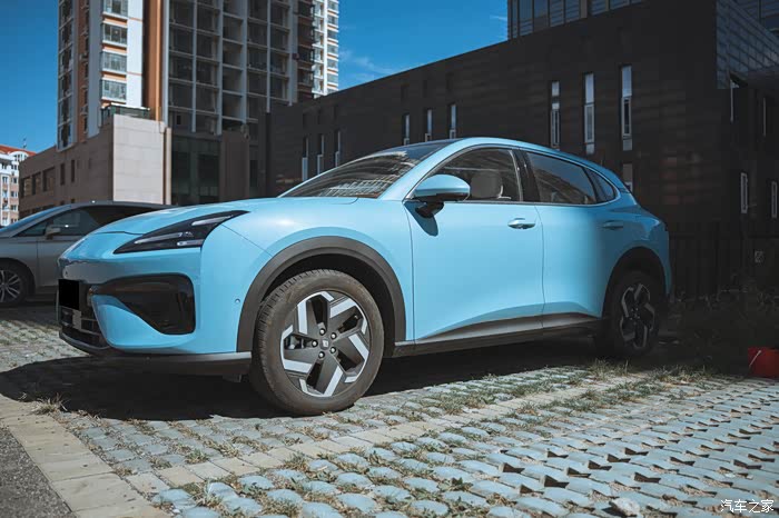

咱都知道汽车改装那玩法可多了去了,机械改装、外观改装啥的,就看咱对车子的喜好偏向哪边。像我就觉得,DIY个贴膜就挺带劲的,当然,机械式改装我也超爱,不过那玩意儿太烧钱啦,得看咱自己的经济实力。要是就想简单玩一玩、体验体验,那不妨瞅瞅我这次的改装案例。
这次改装,我打算给车外观加点卡通元素,挑来挑去,最后选了草莓熊。为啥选它呢?这草莓熊现在挺火的,而且我这车本身就小巧,不贴点啥,感觉车身光秃秃的,少了点灵魂。

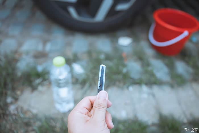

工具方面,我本来准备了个水桶、一瓶水和一把美工刀。

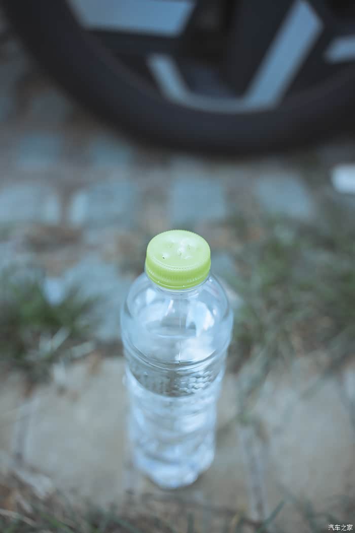

结果到地方才发现,忘带喷壶了,这可咋整?临时从车上拿了瓶矿泉水,用刀子扎了几个孔,就当简易喷壶用啦。

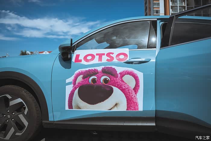

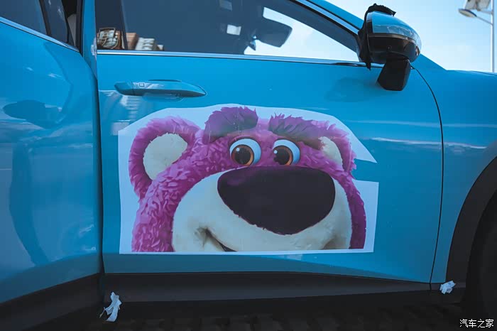

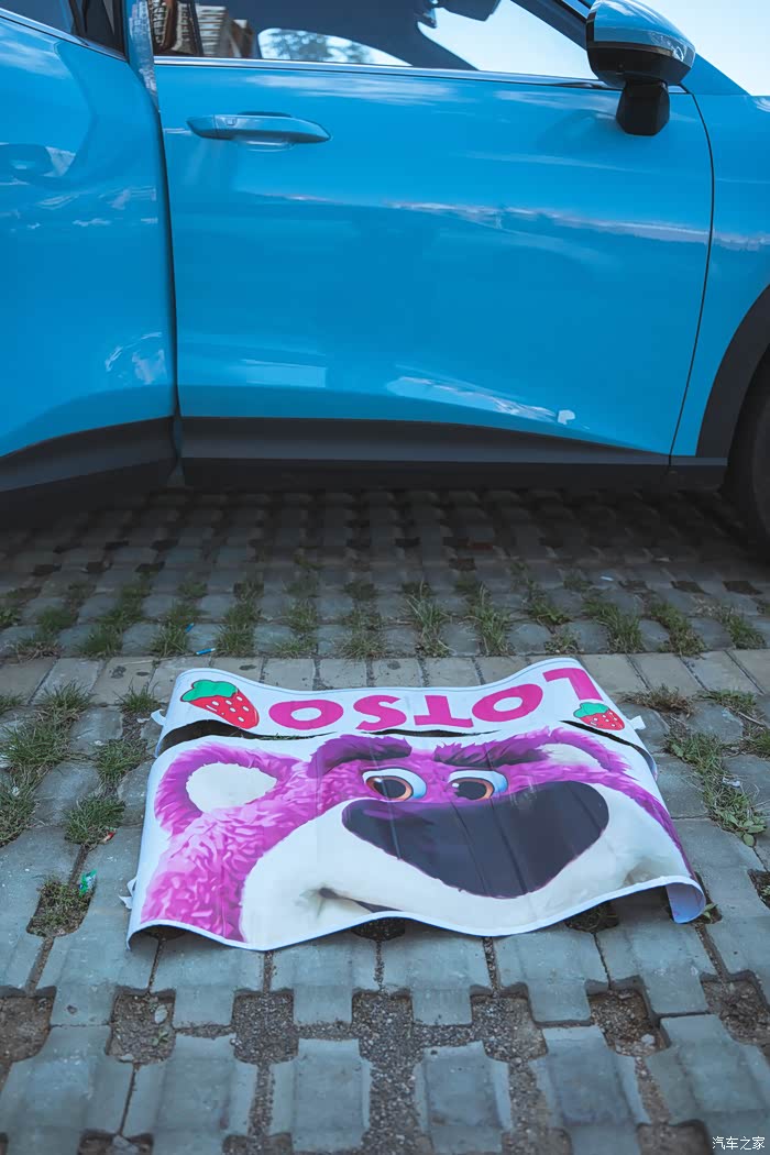

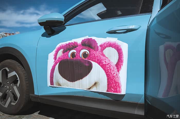

我先打算在车门上试试效果,这贴纸尺寸有点大,咱得根据自己的车门实际大小来裁切。裁的时候可得小心点,别把图案弄坏了。
这样贴是不是就欧克

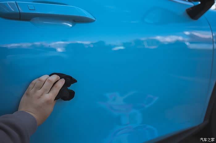

贴之前,车门表面必须得擦干净,不然贴上去容易有气泡。

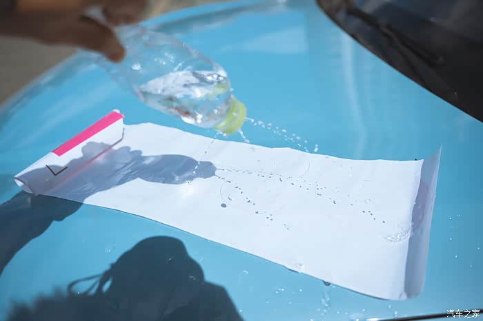

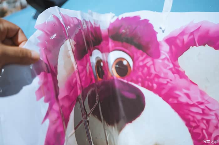

还有,得把贴纸用水浸泡一下,这样它就能更好地吸附在车身上。
贴纸贴上去以后,要是觉得合适,就把多余的部分裁掉。

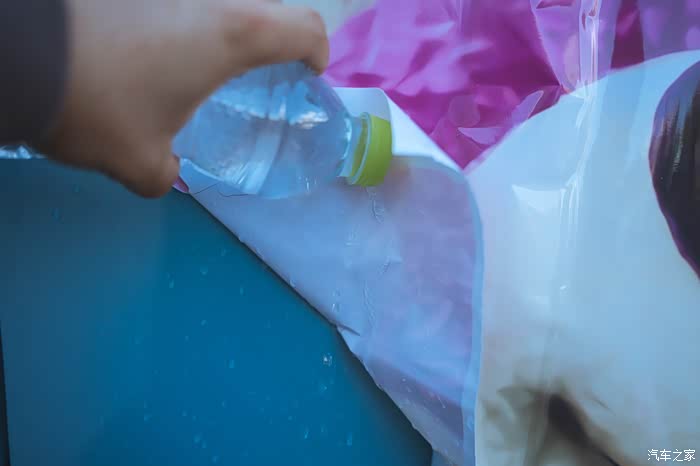

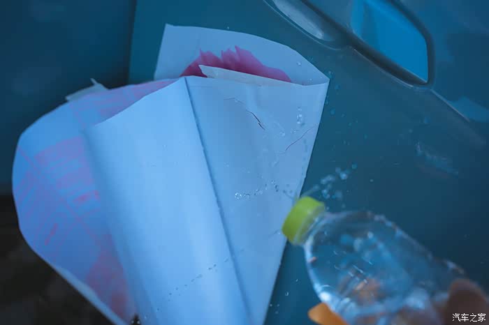

贴纸背面要多加水

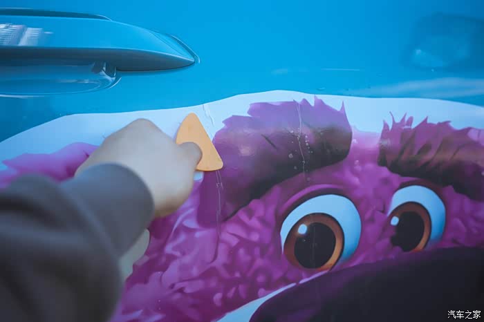

这时候,刮板就派上用场啦,用它把贴纸和车门之间的水珠刮出来。刮的时候得慢慢来,一点一点操作,剩下的部分再单独粘贴。
这里有个小技巧,贴完一部分后,先别着急把最外侧那层膜撕掉。

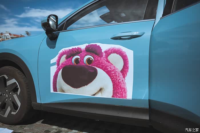

大概就是这个样子,还挺漂亮的。

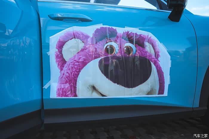

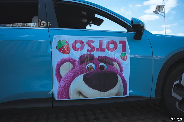

接下来就是主驾驶车门啦,步骤和前面一样。先用纸胶带调整好方向,确定好位置后,在车门内侧喷水。
喷完水还是用刮板把水刮出来。要是觉得用刮板麻烦,也可以直接用水瓶子在贴纸背面大量喷水,水越多越好操作,这样贴起来更服帖。

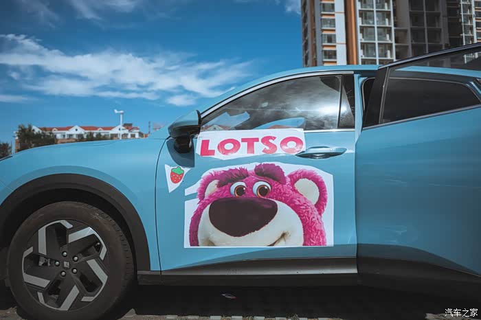

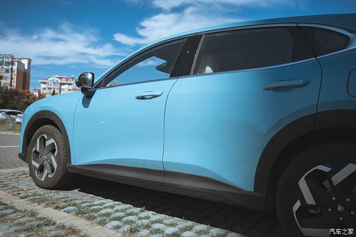

左侧效果展示一下,

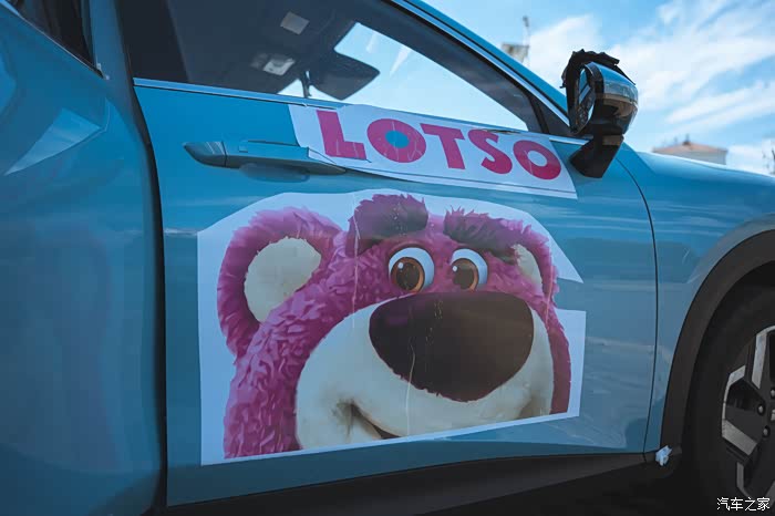

剩下的部分贴之前还是先喷水。

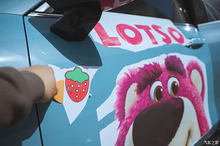

我把贴纸分成了三个部分,分别是图案部分、字母部分和小草莓部分。分区域贴有个好处,就是每个部分都能贴得更精细,不会出现乱七八糟褶皱的情况。
最后再来贴草莓

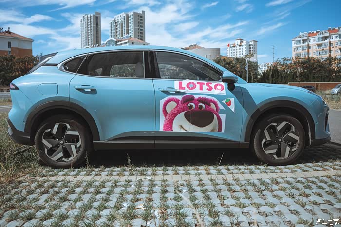

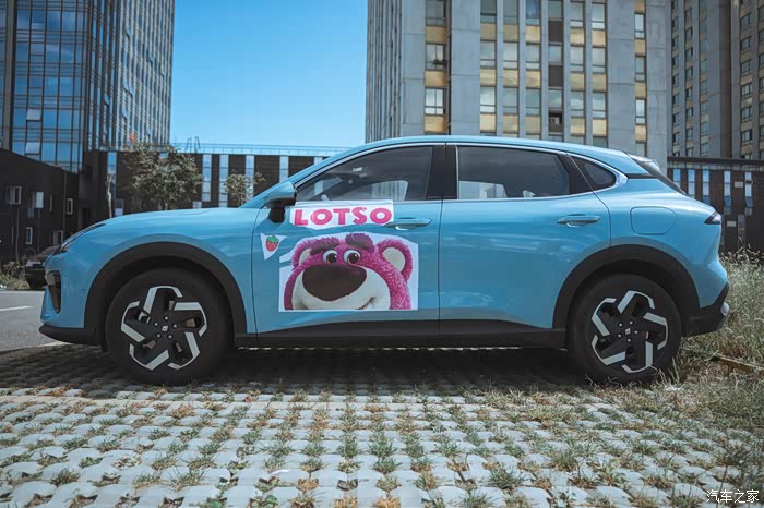

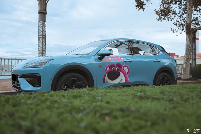

就是这样,现在是完成了。
前排都贴好后,我就让车晾一会儿。大概等半个小时到一个小时吧,让贴纸和车身充分贴合。这段时间可别闲着,可以去检查一下有没有贴歪或者有气泡的地方,要是有,赶紧调整。
等时间到了,就可以把最外侧那层膜撕掉啦。撕的时候得小心点,别把里面的图案弄坏了。撕完一看,车身上多了这么可爱的草莓熊贴纸,感觉回头率肯定超高!
这次贴膜总共花了我两个小时时间,不过价格倒不贵,就二十块钱。主要是锻炼了自己的动手能力,还能让爱车变得更有个性,简直一举两得。这种贴纸又不涉及车身改色备案,不用担心违法违规啥的,贴着玩特别省心。
