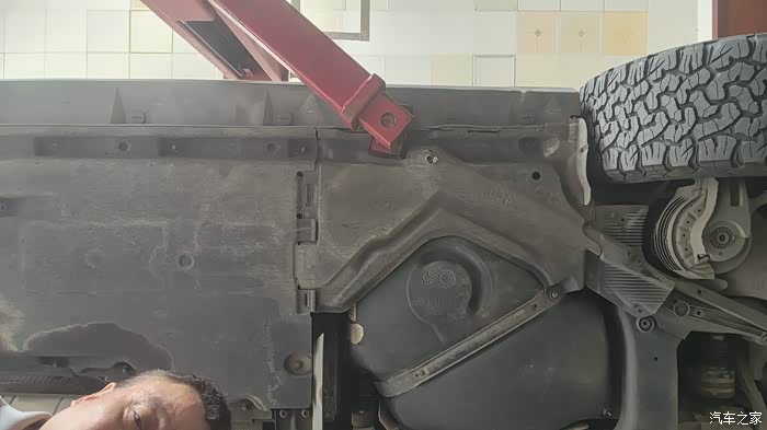

原厂主驾侧完整护板为三段式 ,左侧车尾 。

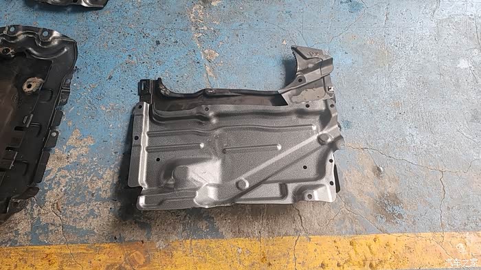

商家提供锰钢和铝合金的,重量差异5kg左右,我选20kg的锰钢护板,这个品牌自己查,它是两片式,大片集成原车的前两段,这个大片比标轴旅行车的前两段合体要长大约7-9cm,坐实,奥肉比A6L短7-9cm。奥肉的前门和A6L一样尺寸,后门则短一撮,精确差异尺寸,自己量,勿喷!

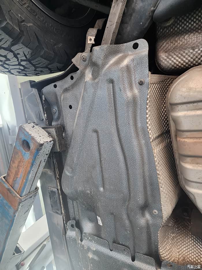

锰钢的小片与标轴旅行车的后段小片完全吻合,原装孔位,可以直接安装替换。

副驾侧的原厂头段和大片护板前部已经损坏,暴露出油管和碳罐管,感觉必须更换。
主驾侧底部是红色正极大电缆。
主驾侧底部是红色正极大电缆。
主驾侧原厂后段小板,锰钢板完全一样,可直接原位安装
副驾侧原厂后段小板,锰钢板完全一样,可直接原位安装
原厂第三段小板和锰钢板重叠对比,孔位一致。

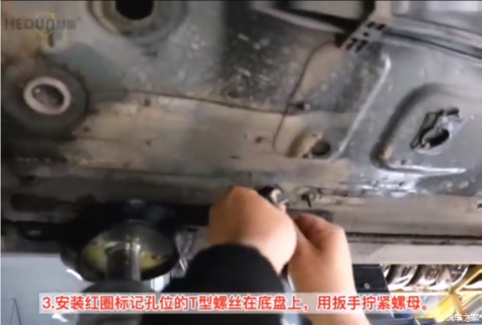

3、安装锰钢大板,需要使用厂家提供的T头螺栓,按后面图例中提示打开底盘对应的几个黑色塑料盖的预留孔(孔径20mm),T头螺丝是M10 15*26*30,这样的每块板四个孔位的固定强度足够把9kg左右的大板牢牢固定,不惧蹦石溅水冲击。具体安装可以见厂家的安装视频。我把视频提出了几个关键的图片。安装中,同边的T型螺丝的间距尽量不要小于标准孔位中信距,建议先用工具测量记录,T型螺栓固定后,复查中心间距,确保主螺栓孔位与四周的塑料螺帽孔位不错位,便于一次性安装到位。
4、为了保证T型螺丝的安装确保在孔的中间,可以预装10*19*0.5的定位垫片,车身裙边的两个安装孔巢钢板厚度大约是1.2mm左右,可以使用一到两个定位片,里侧的两个安装孔巢钢板厚度大约是0.6mm左右,使用一个定位片即可,国标垫片一般是偶数。(10*18*0.5)

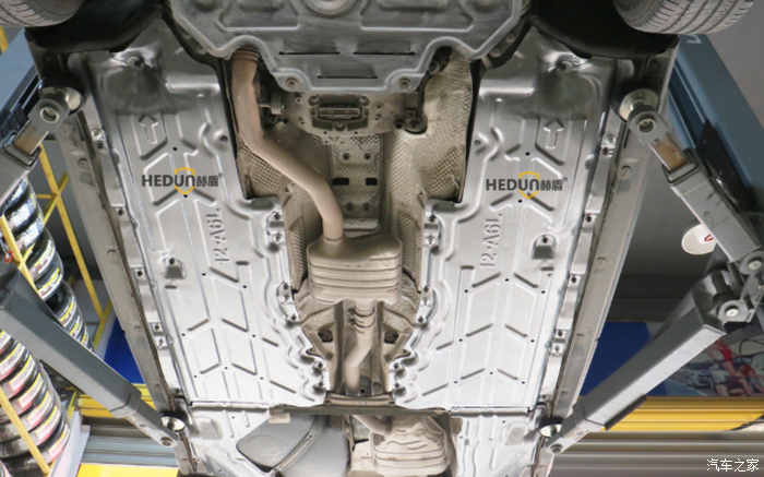

安装结束后的装甲底盘效果。
(图例中的奥迪车底盘应为前驱的A6L)
(图例中的奥迪车底盘应为前驱的A6L)

锰钢板直接压覆后段小板
锰钢板直接压覆后段小板
锰钢板直接压覆后段小板
无损安装结束。
