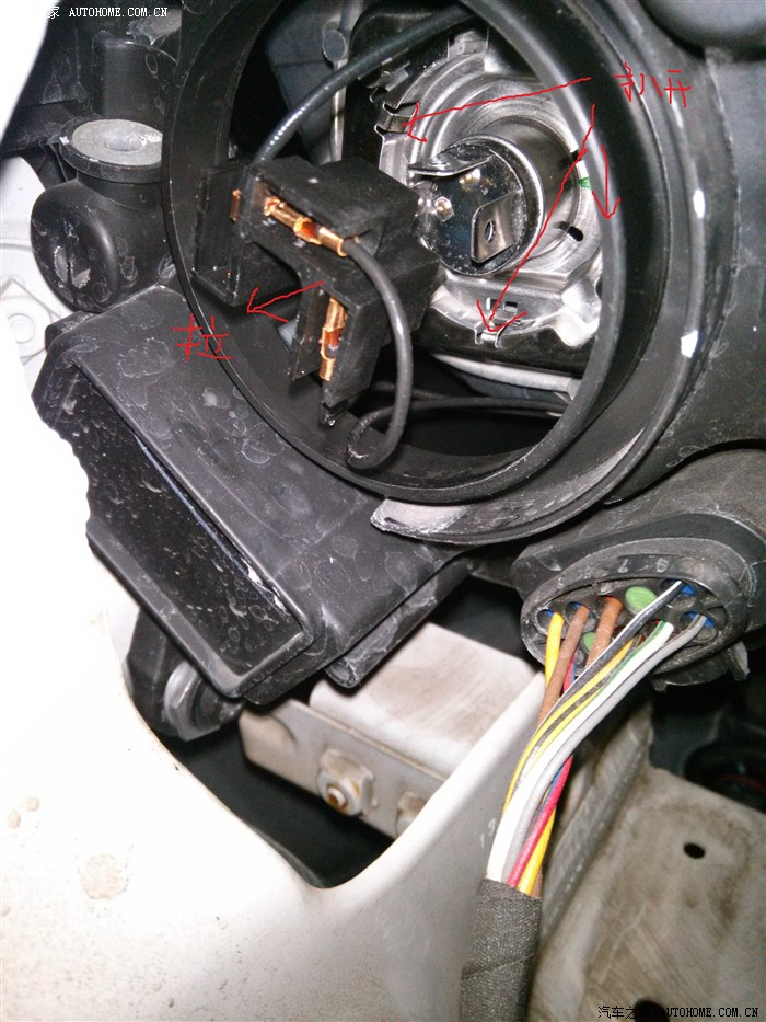

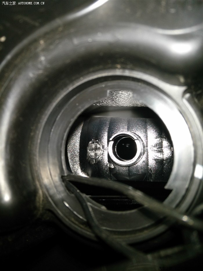

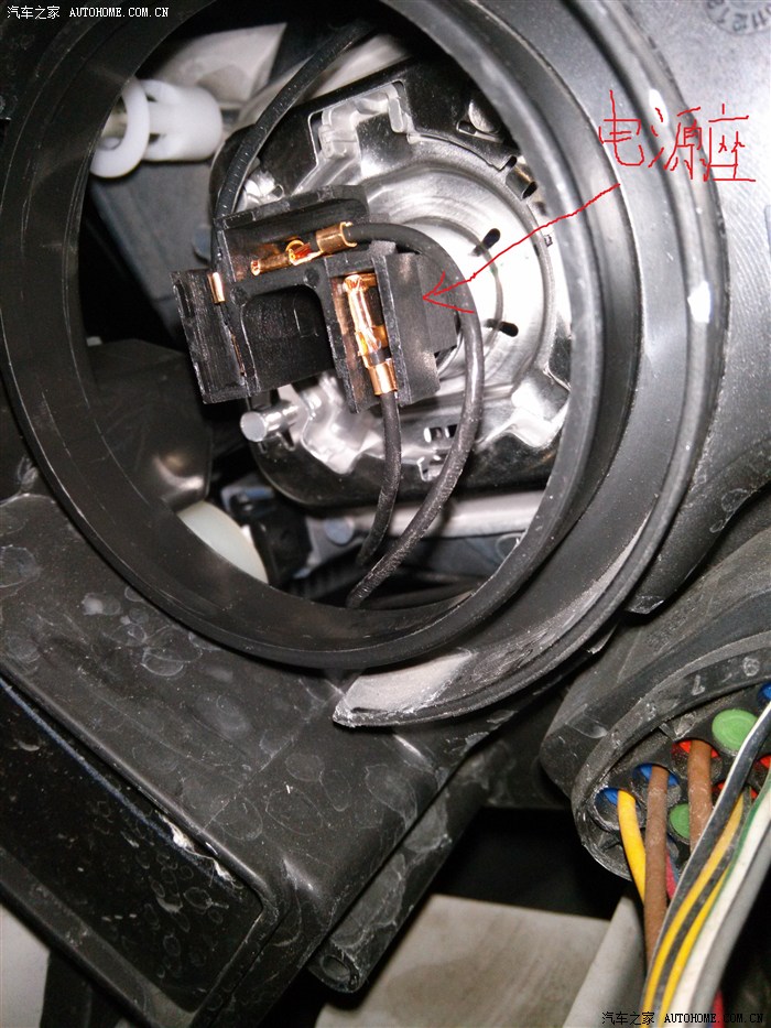

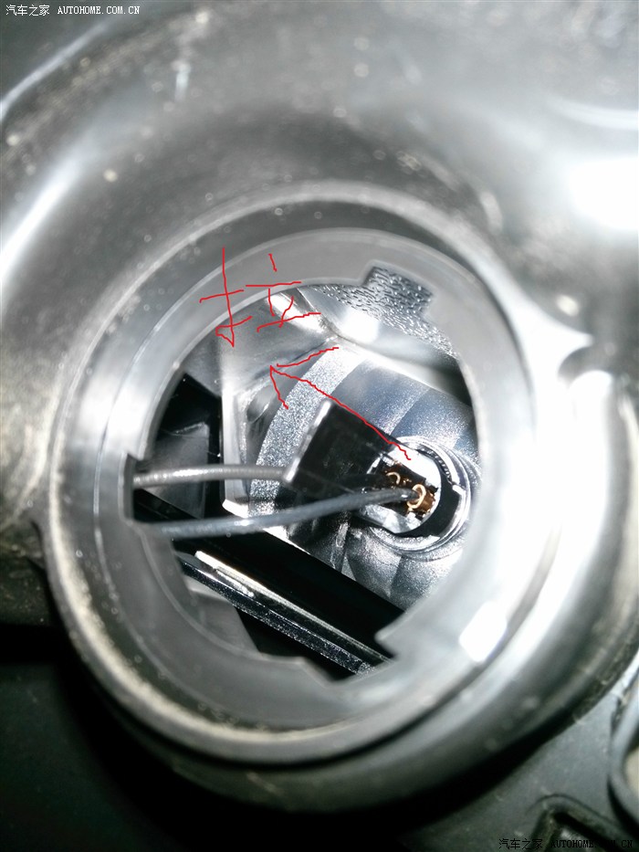

拆盖子。使劲扒开塑料盖,把电源底座望外面扯。
三个箭头地方往里面压。
取下大灯

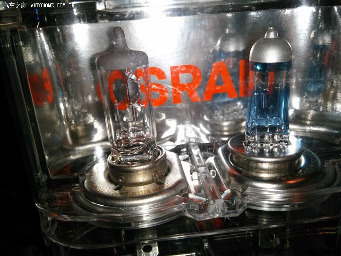

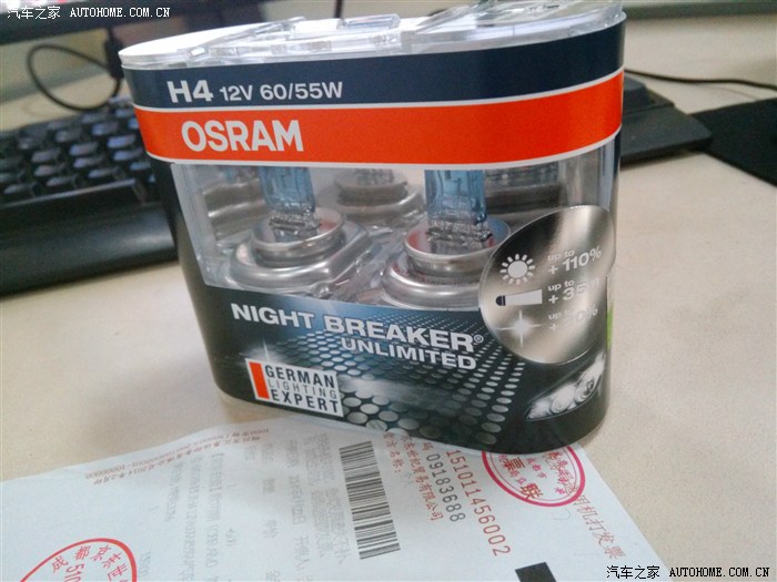

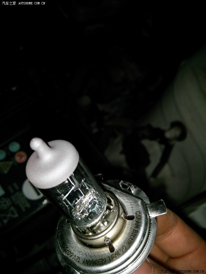

原车灯泡欧司朗普通卤素灯(H4 12V 60/55W) 3700色温,黄光穿透性很好,亮度一般。
更换的欧司朗夜行者三代(H4 12V 60/55W)3900色温,黄白光,兼具穿透和亮度都很好。

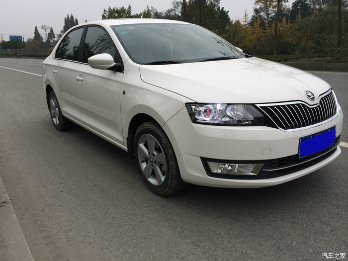

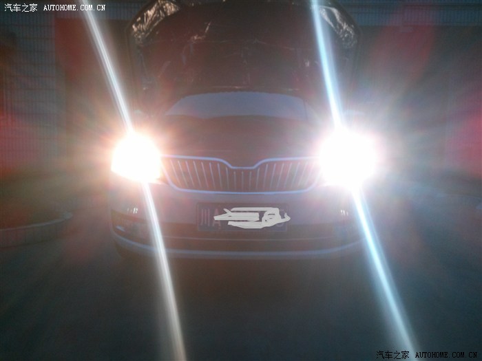

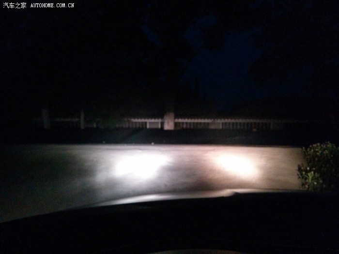

对比下效果,左边是换上的夜行者三代。右边是原车普通欧司朗。
近光
远光
正面来张远光左边原车,右边换上的。
本是同根生,相煎何太急。

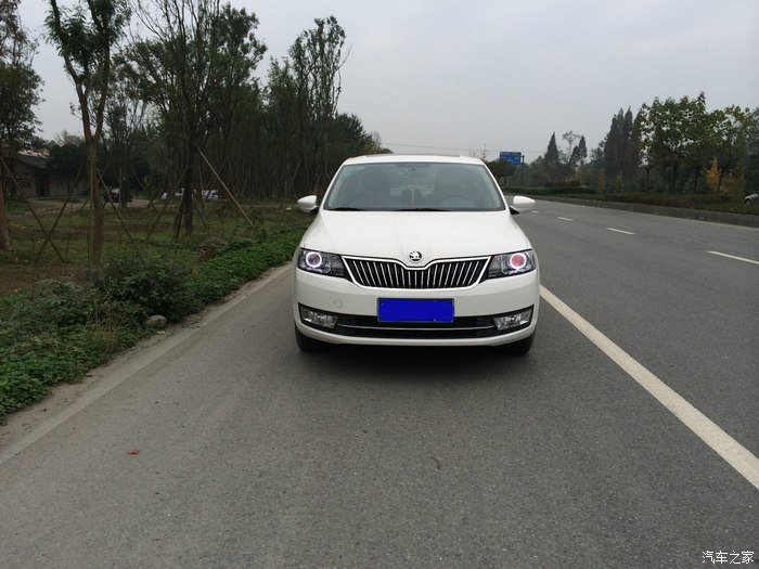

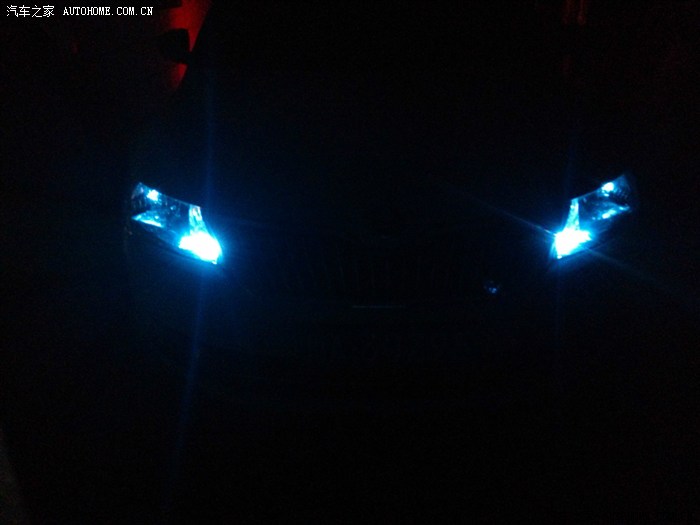

看了不少车友更换的冰蓝示宽灯十足个性,于是乎自己也搞来尝尝鲜。
操作扭开示宽灯盖子,拉出示宽灯。
技巧,先用清水洗一次手很好拉。
原车小灯泡发热很大。
更换的LED冰蓝示宽灯

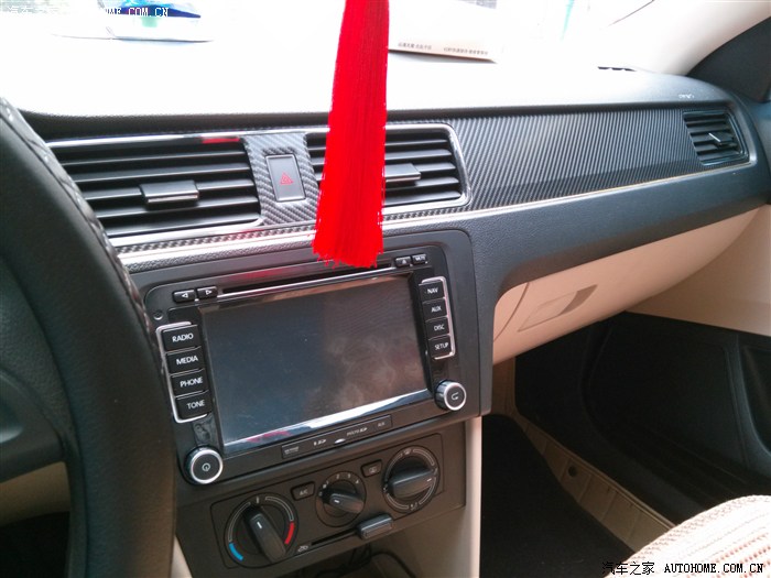

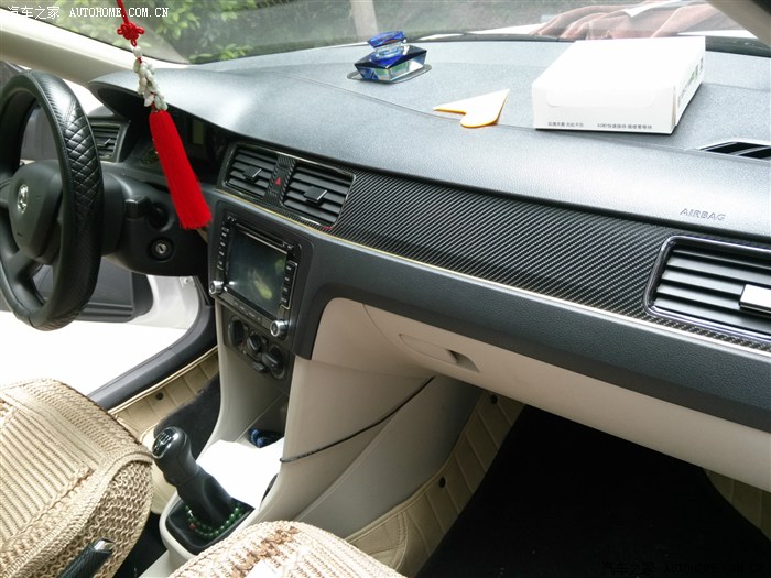

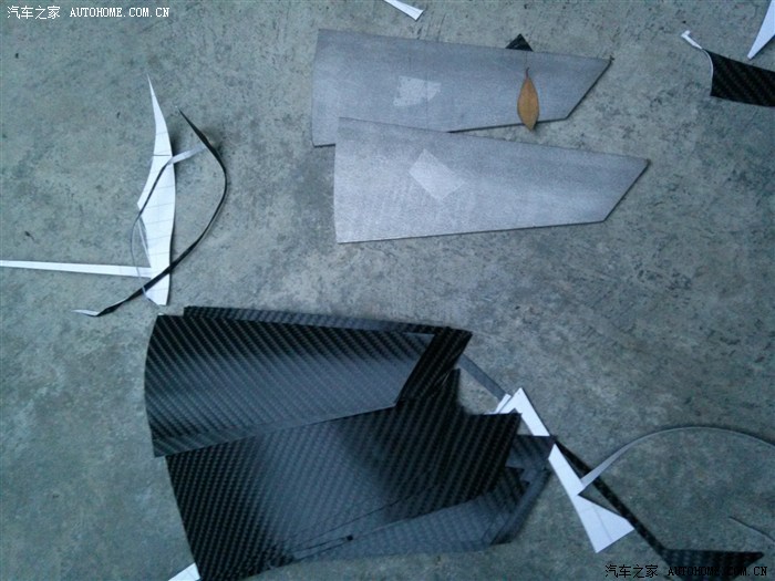

NO.3 魅影黑4D碳纤纸
中控,感觉质感提升不少。工具美工刀,刮片。

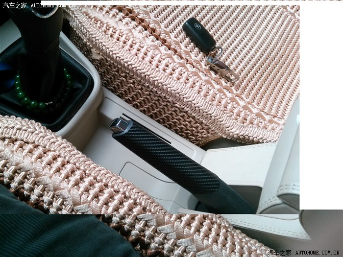

手刹

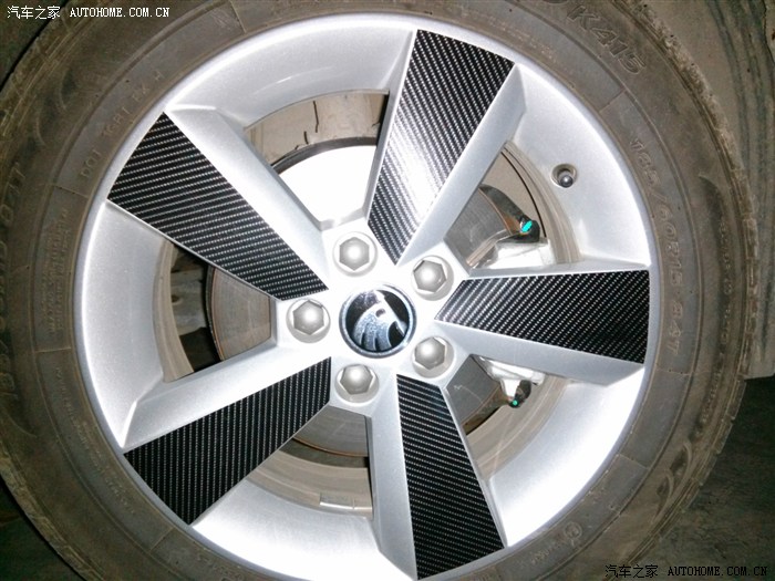

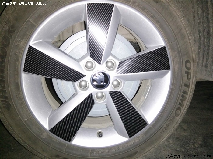

轮毂贴纸
自制的模具,以后不再愁没的轮毂贴了。什么颜色都可以划,不受限制于某宝的3D轮毂贴
前轮
后轮

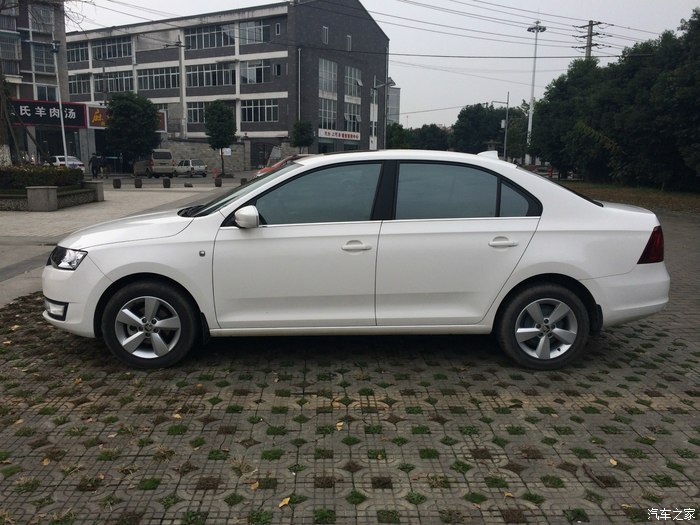

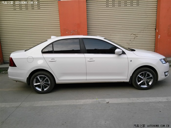

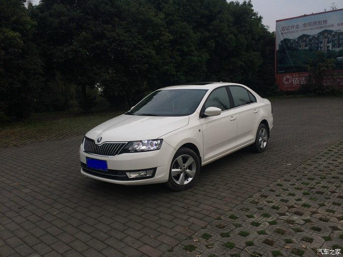

整体效果

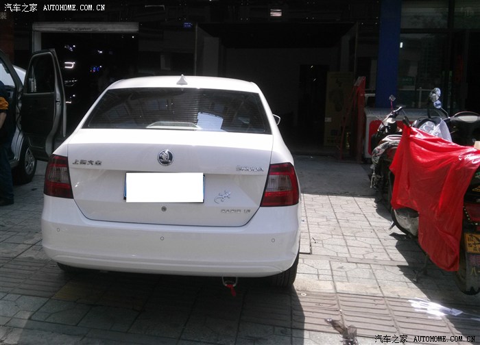

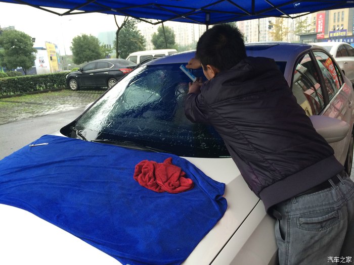

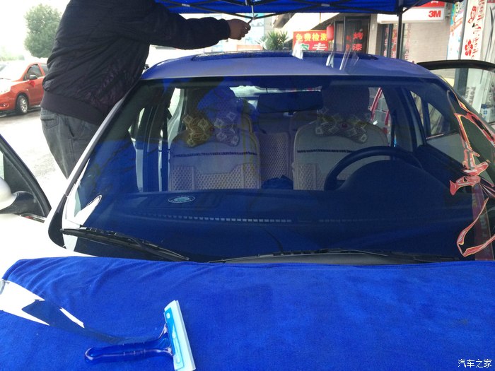

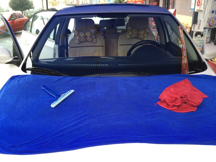

前档准备中
     美基膜的质保卡

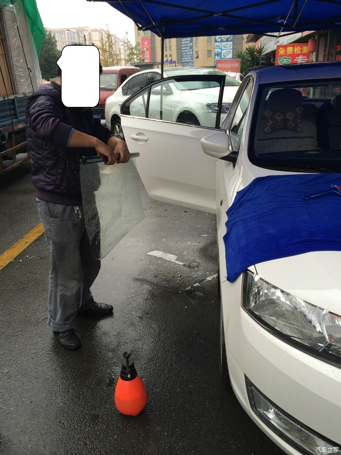

施工提示
师傅动手了
