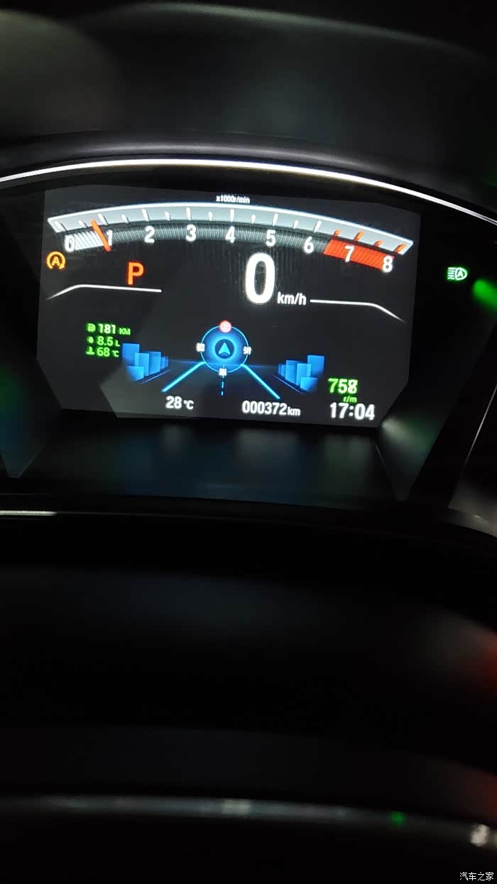

仪表罗盘不随车动,指向始终指北

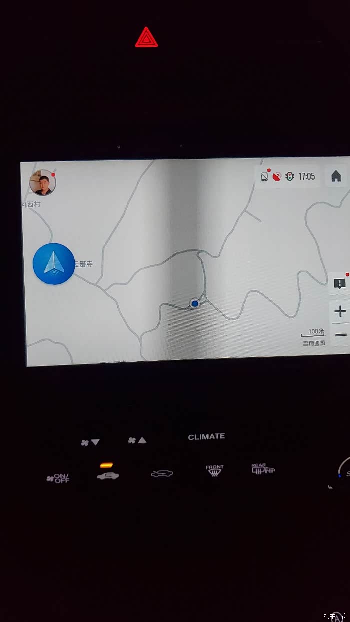

地图始终无法定位,连接热点可大体定位但不精确

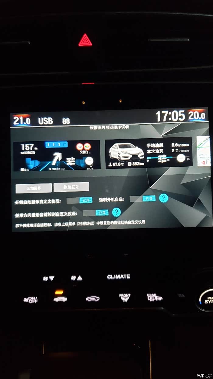

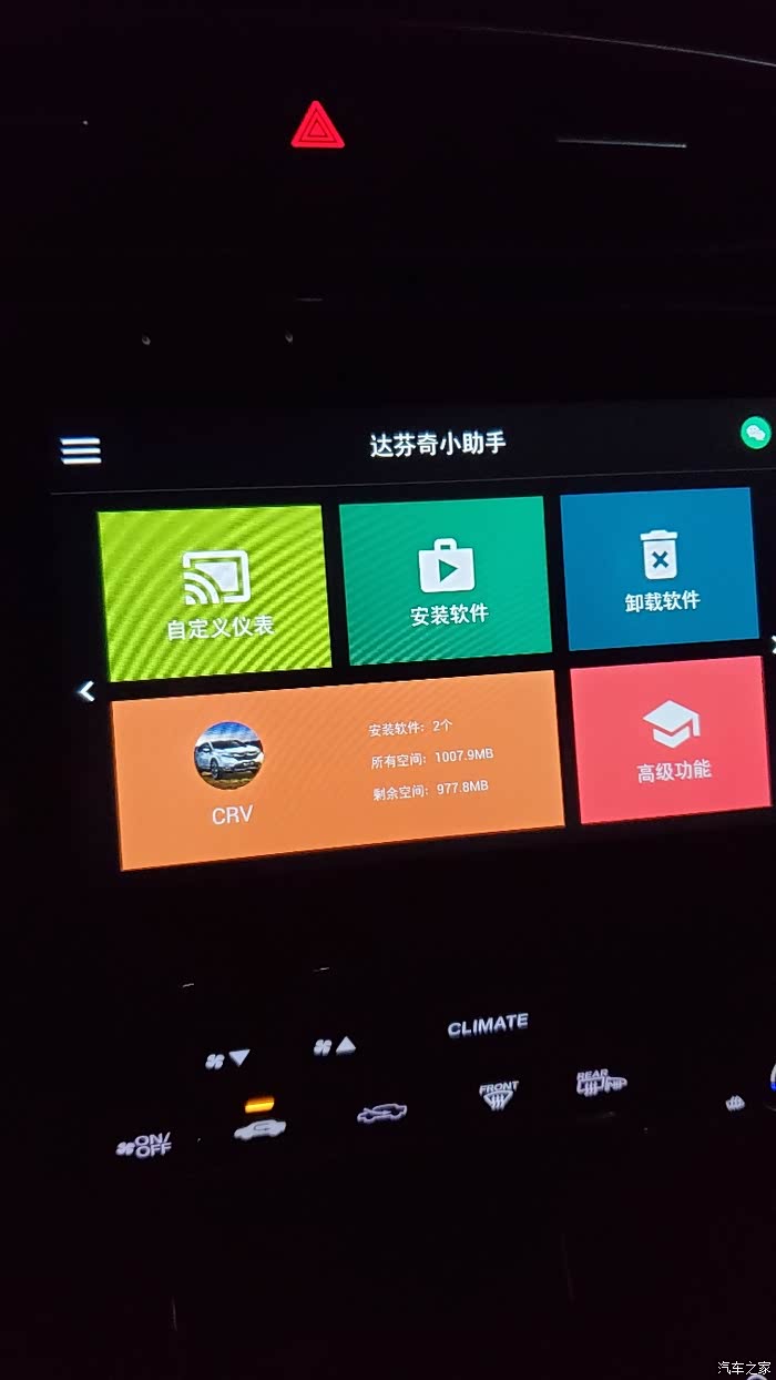

达芬奇软件界面
仪表显示选择

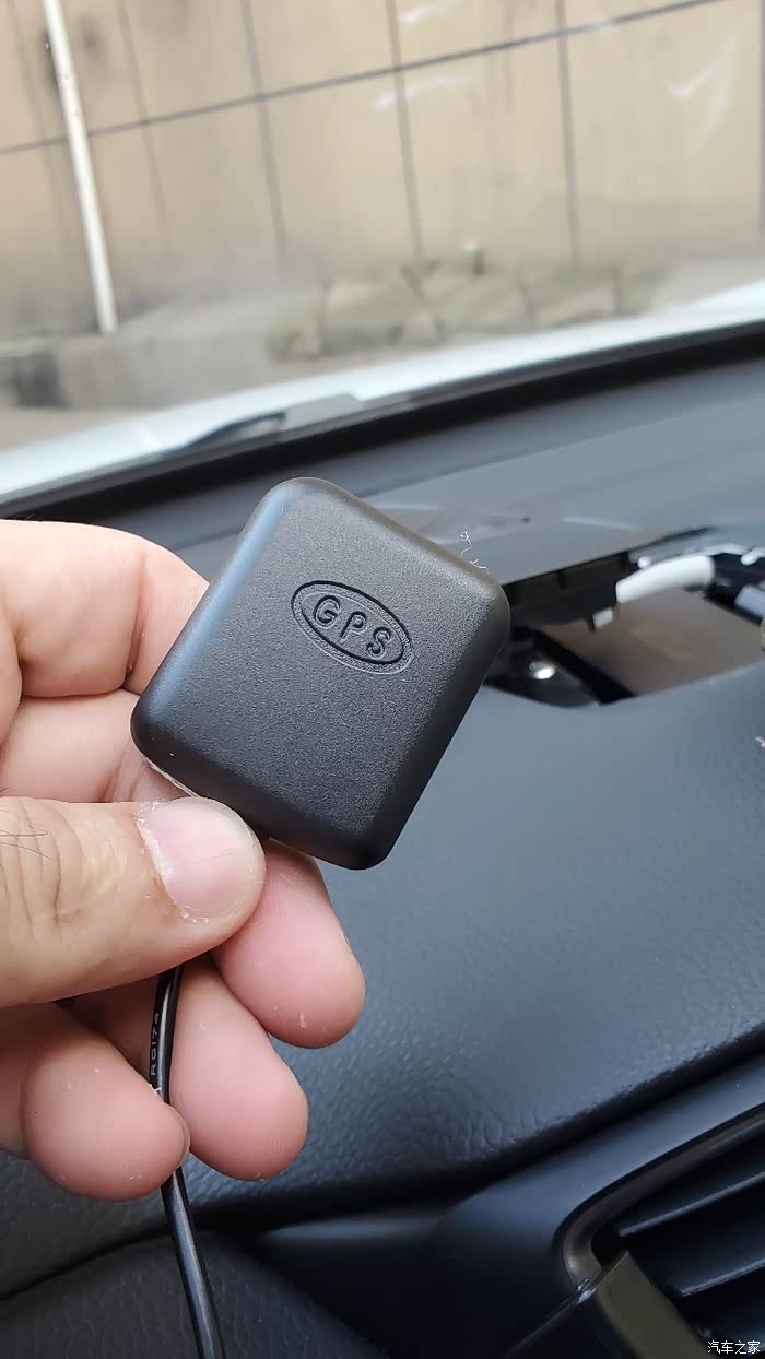

就是这个东西

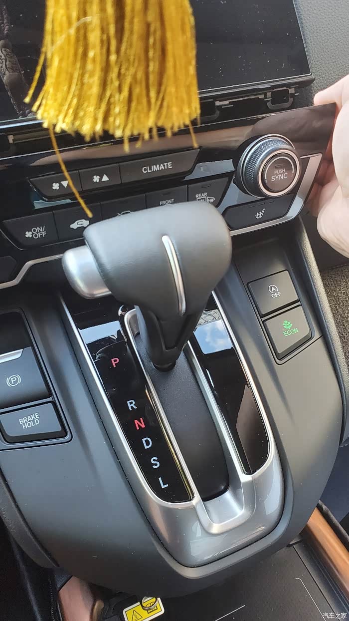

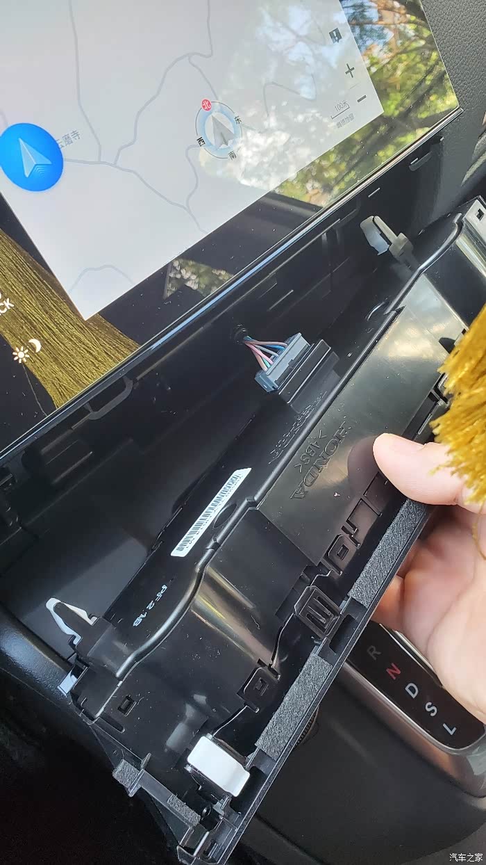

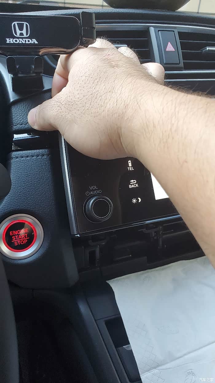

开拆,用手向外拉
拉开右边

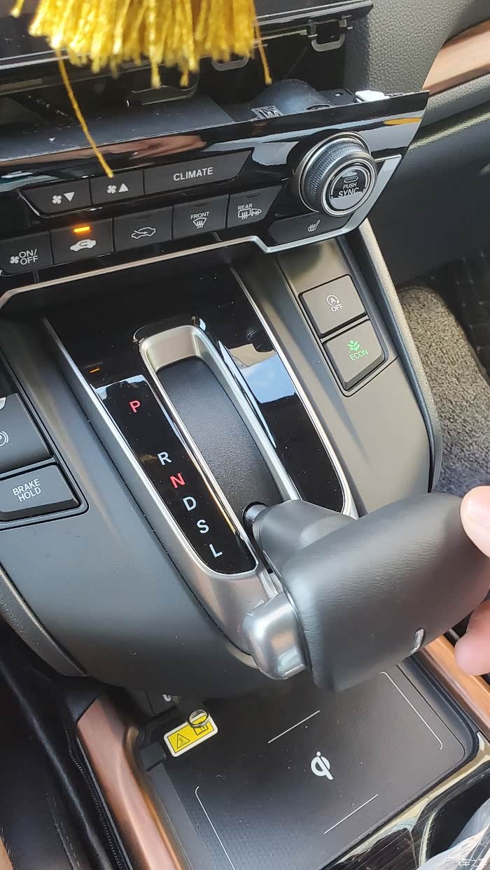

通电把档把拉到最后腾出操作空间
拔掉空调面板后的线束

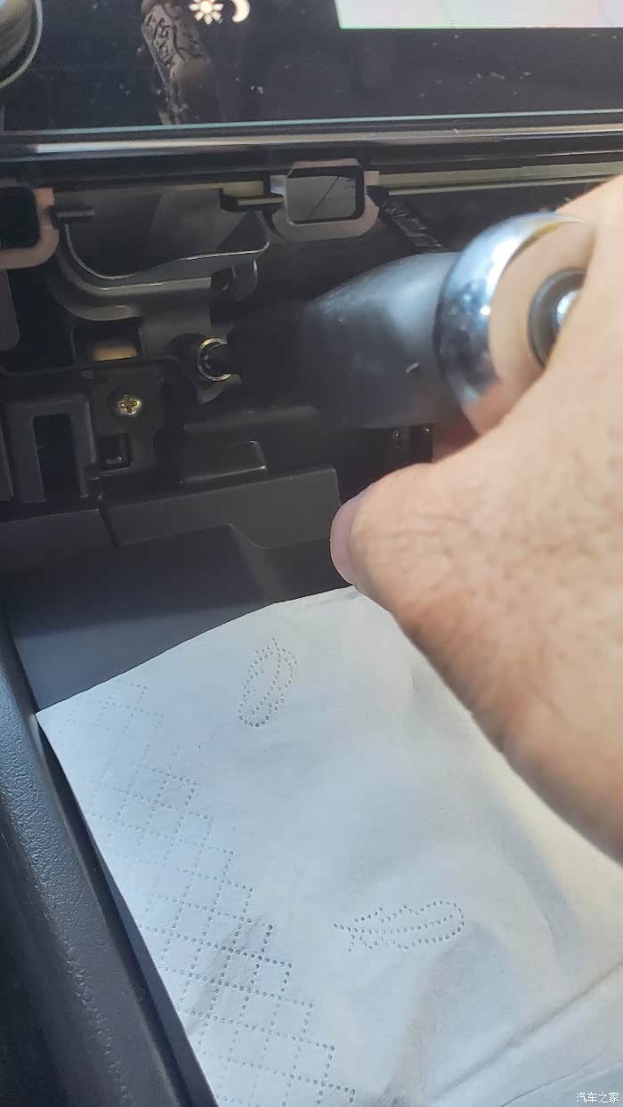

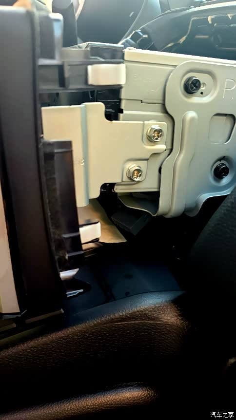

看到主机下面的两颗固定螺丝
分别卸下两颗螺丝

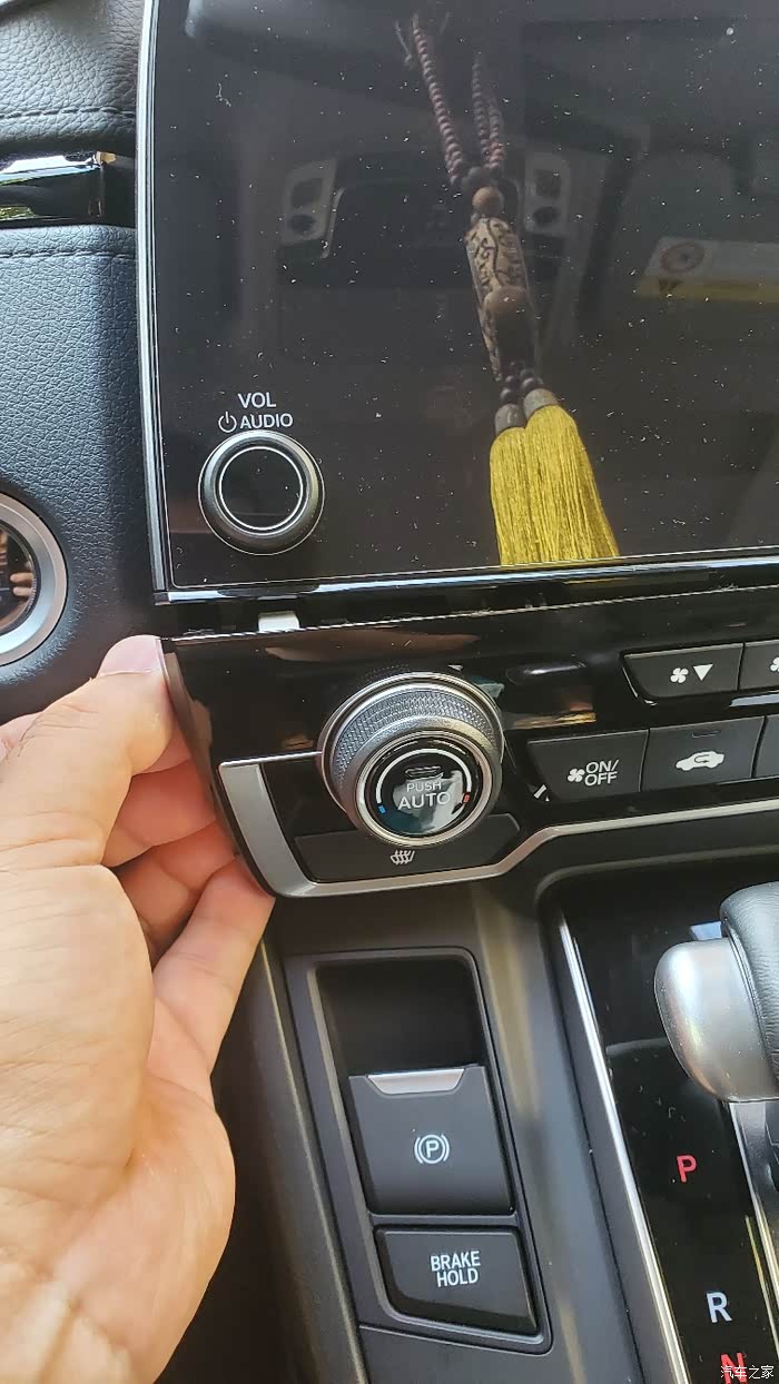

这里应该是两个手操作,一上一下向外拉,不需要太大的力就能拉开
可以看到主机上下两个白色的卡子,左右各两个,共四个,所以拉的时候并没有太大阻力。

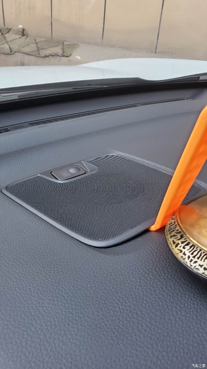

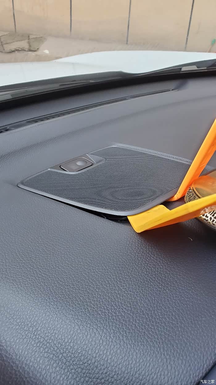

翘中置喇叭的外罩,先插进去一个翘棒
稍有缝隙后用第二个翘板沿缝隙一路翘开即可

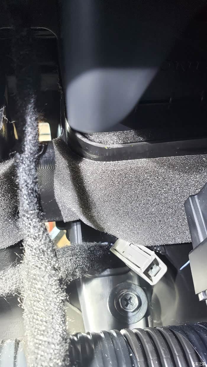

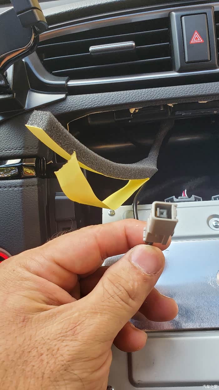

双面胶固定GPS模块后,跟随原车主线穿过插头,空间比较小不太好穿,大家可以准备一根铁丝带过来,或者卸掉里面原车自带的集成模块,就两颗螺丝,方便穿线腾出空间。
从中置喇叭处穿出GPS定位器插头并缠绕隔音棉防止异响

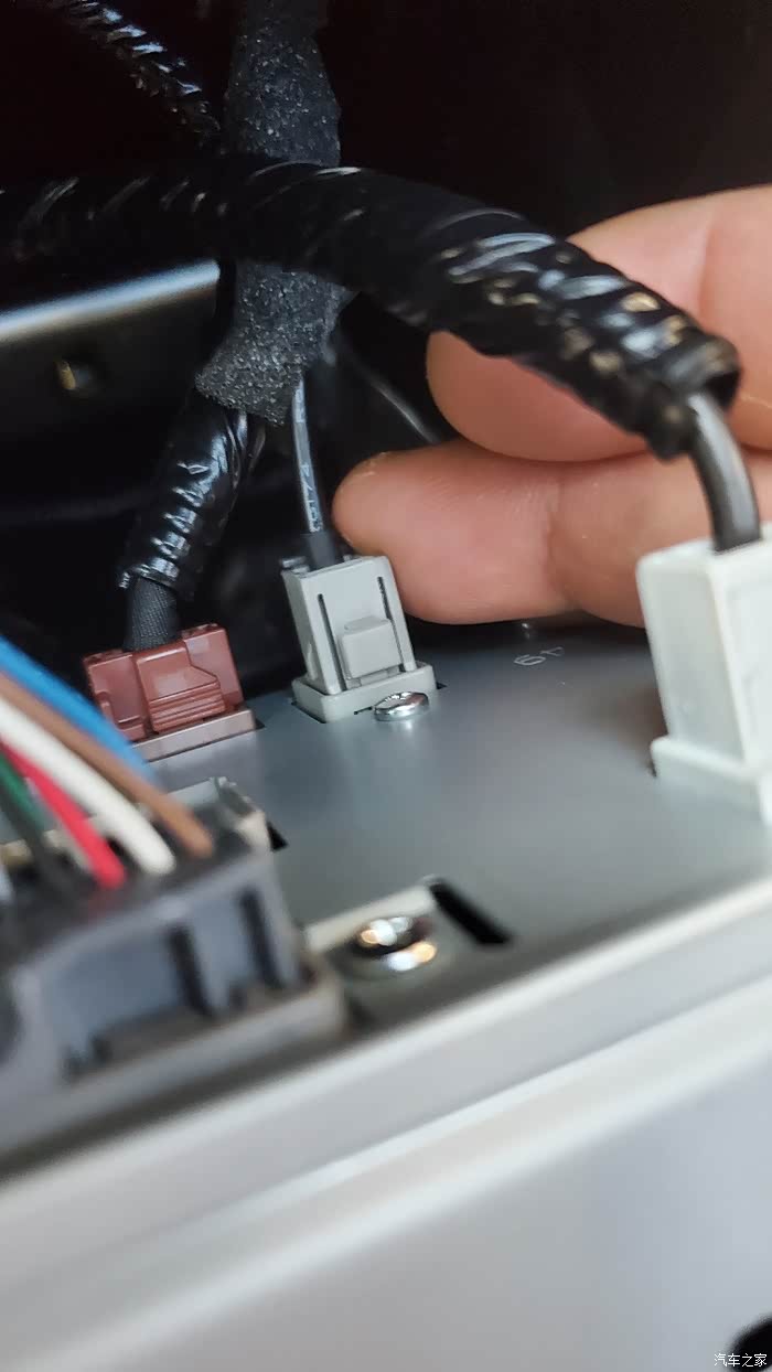

往主机后面一插即大功告成

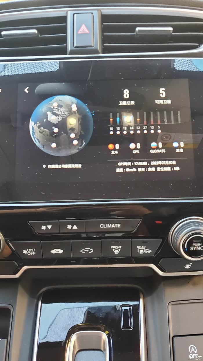

测试搜星8颗,移动后10颗上下,达到安装目的,反方向原位装回各部位组件,大功告成,现在测试罗盘随车头转动指示,地图也可以精准定位,我最看重的是巡航模式下的路口道路标志提醒,走哪条线可以提前变道。
