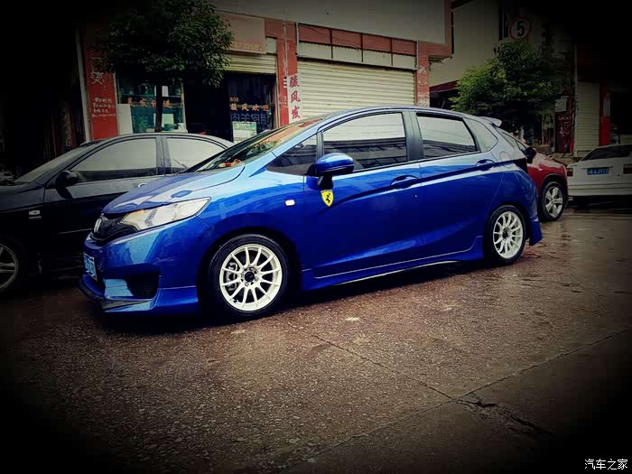

用着雅泛迪n715轮胎,et35,7j。1955015的轮胎,胎压前后2.2。
上了博德,调前两指,后一指半。
换了避震之后方向歪,做了四轮定位。
现在请教老司机几个问题:
1.博德是自带1.5度倾角的,装避震的时候师傅帮我都推进去了,上定位仪这个倾角可以调整的吧?我听说调到负1度差不多?不知道到底调多少合适?因为我前轮有点凸,谢谢。
2.博德是32段阻尼可调,后排目前跳得厉害,我车主要是家用,一般四个大人。现在我前后各是两指和一指半,不知道这个满载会不会蹭。另外后排阻尼调多少合适?舒适度才会提升。
调了阻尼,变软之后,对车有什么影响吗?
