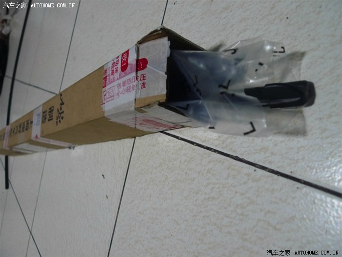

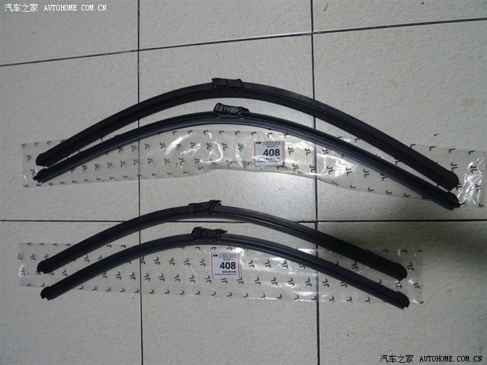

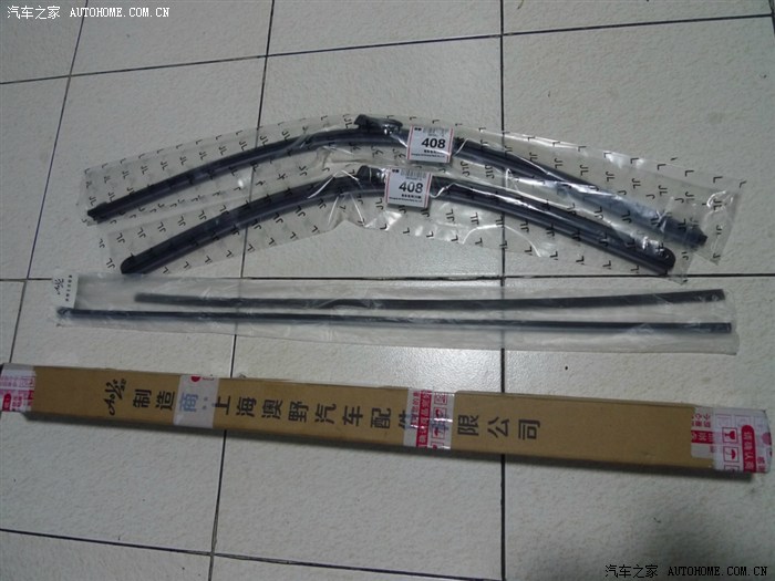

↑一幅无骨雨刷30/26寸的,赠送一幅胶条
↑上方是主雨刷,下方是副雨刷。原车的放在新雨刷上面,对比下一样长

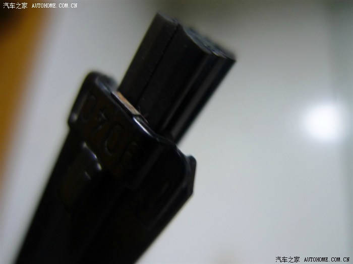

↑雨刷的两端有堵头,有一端的胶条是活动的可以拉伸,另一端就是固定的,现在就是要找固定的那端动手

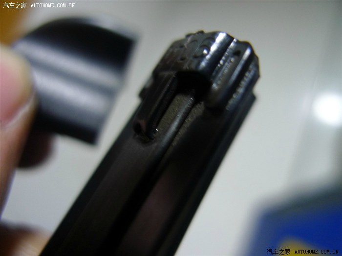

↑换到固定端一侧,从中间接头处位置开始,把这个像鲨鱼鳍的叫什么来着记不到了,用手指抠开来取下
↑就是这样,取下后只剩下固定一端的堵头了

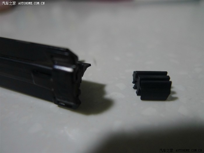

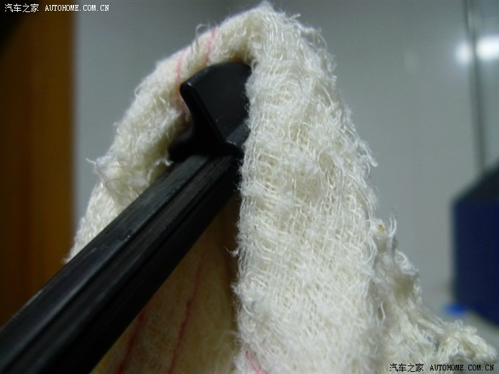

↑接下来就是拔下堵头,还没找到巧劲,只能用点力了,不清楚里面是否锋利,用抹布包着使劲扯

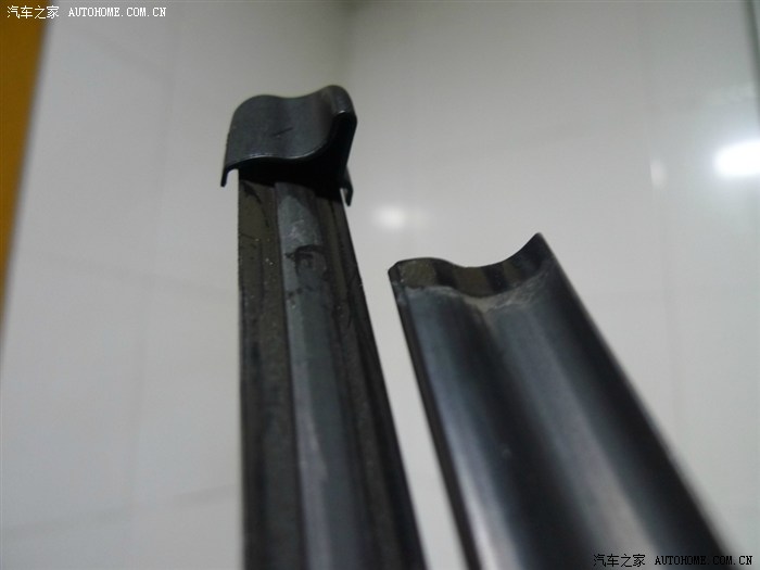

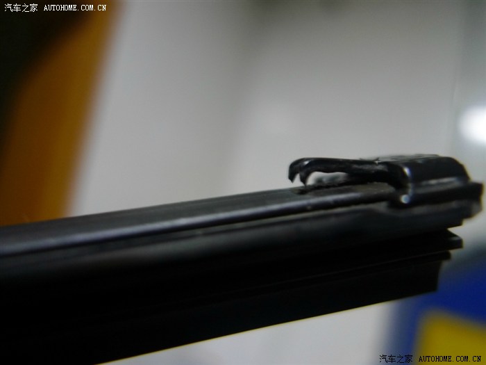

↑拔出堵头后,就是这个样子,一个带尖爪的卡子,压在胶条上的

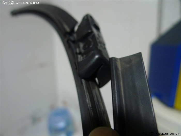

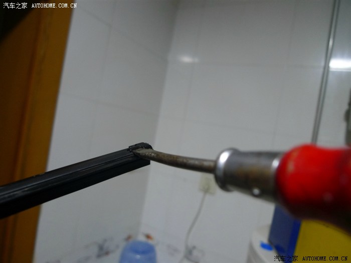

↑用一字起稍微把卡子撬起来一点就行
↑卡子撬开
↑胶条这下就可以顺着钢带抽出来了

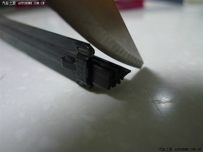

↑装入新胶条,送的胶条稍微长了点
↑把多出来的部分给剪掉

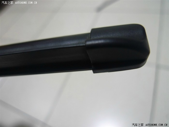

↑再把鲨鱼鳍似的盖子给装回去,把堵头给按进去,OK完工
↑一对胶条换完,旧雨刷重新焕发了新春,这下有备用雨刷了,装入盒子里放到后备箱以备随时换用

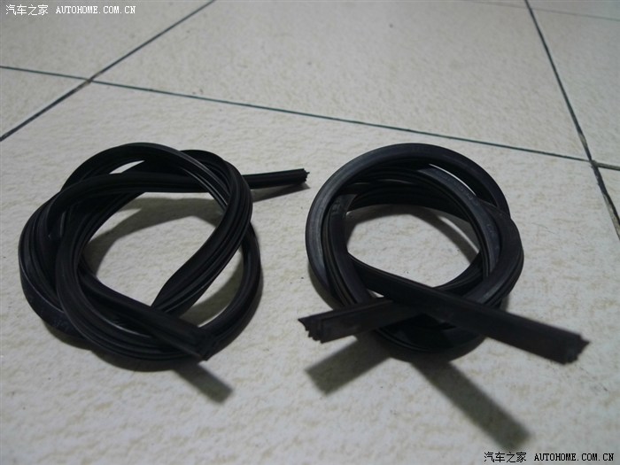

↑换下旧胶条,用了两年完成光荣使命退休
