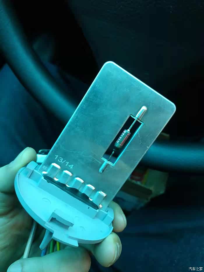

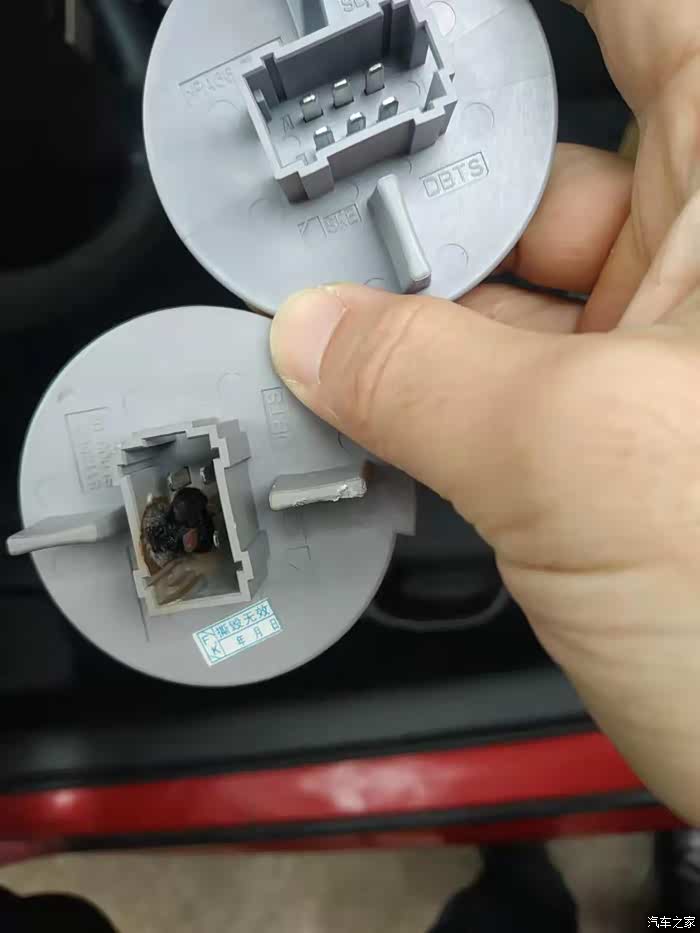

入手307处理的第一个故障,鼓风机不转。
原车主已经换过一个了,这个日期是13年还是14年????这次插头也烧了,只能把线剪断了接新插头。
收了这台307一个多月了,疫情的原因还没怎么整备,这几天天气冷了,开暖气发现居然鼓风机没反应,多开了几次,发现又转了,我还以为这个车的鼓风机和水温是有关联的,后面论坛看了各位大神的作品,估计电阻烧了肯定性大,速速买了电阻和插头,去熟悉的店拆下来一看,果然如此
