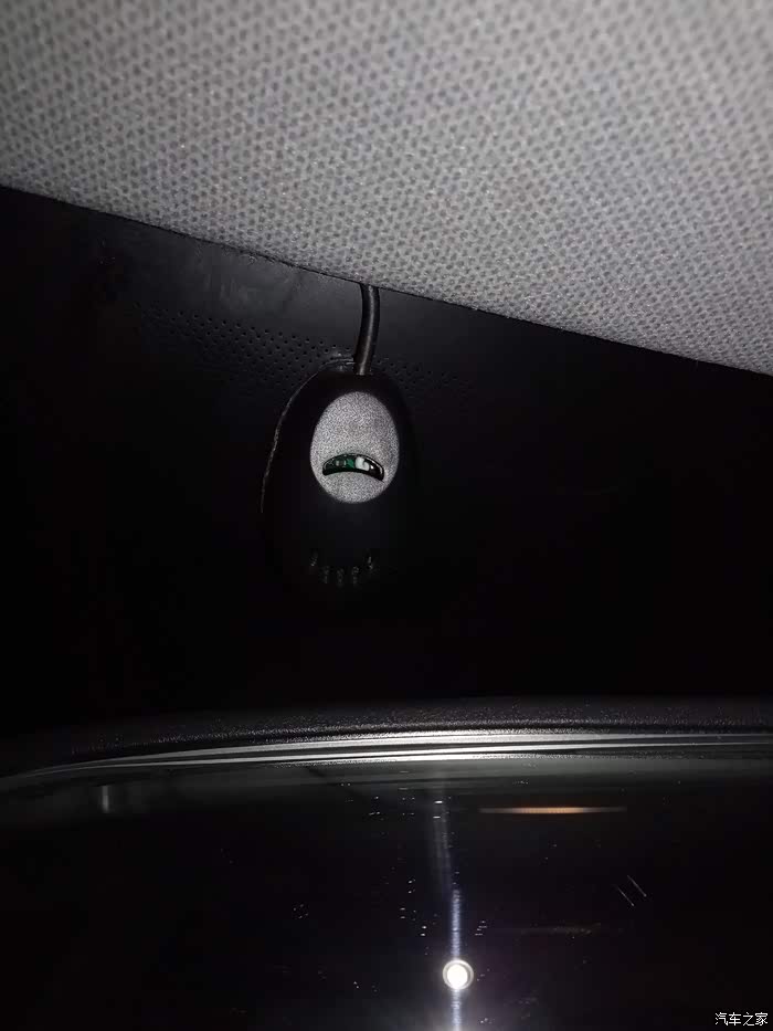

麦克风,USB

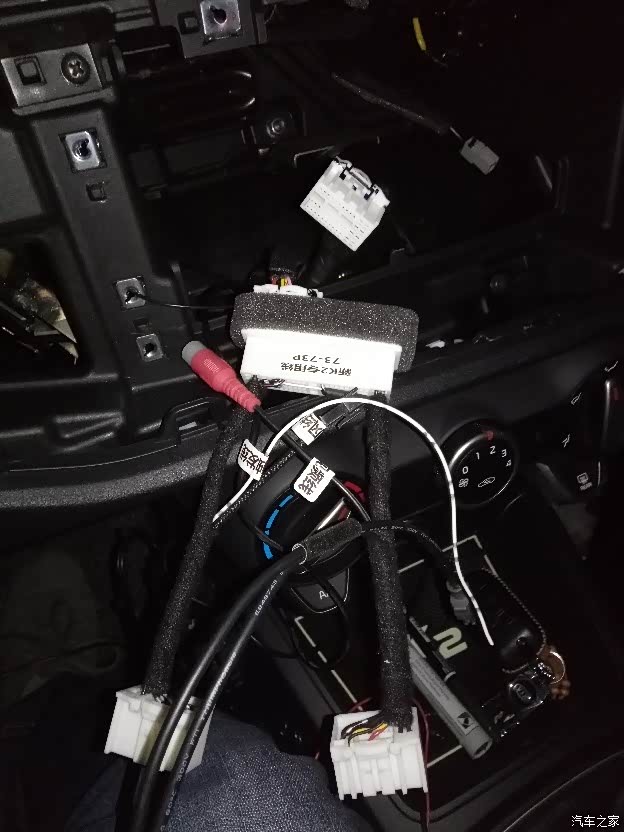

转接线

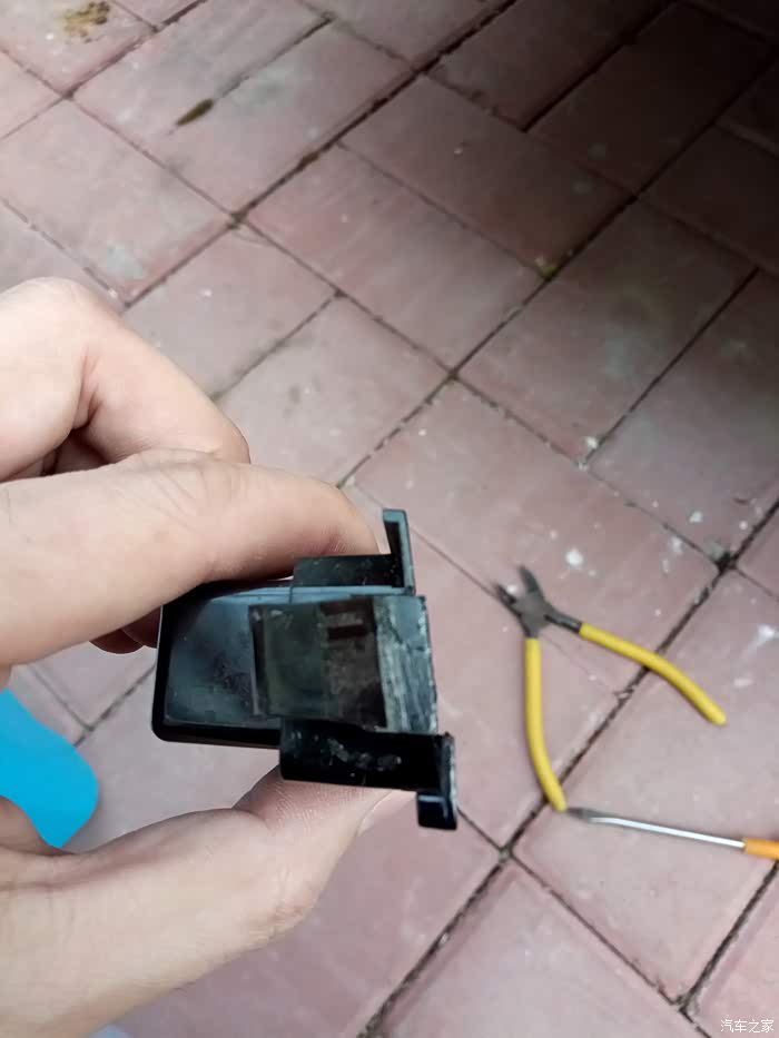

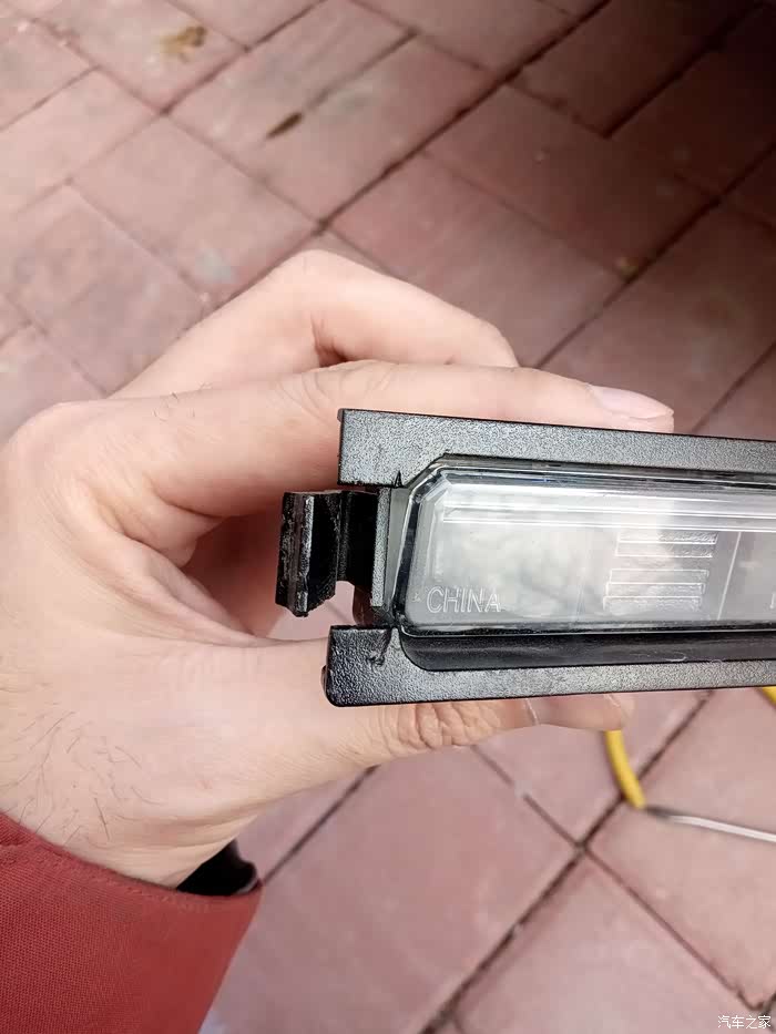

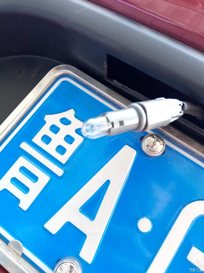

拆牌照灯
拆牌照灯,平口螺丝刀插手指甲缝了,疼,流血了

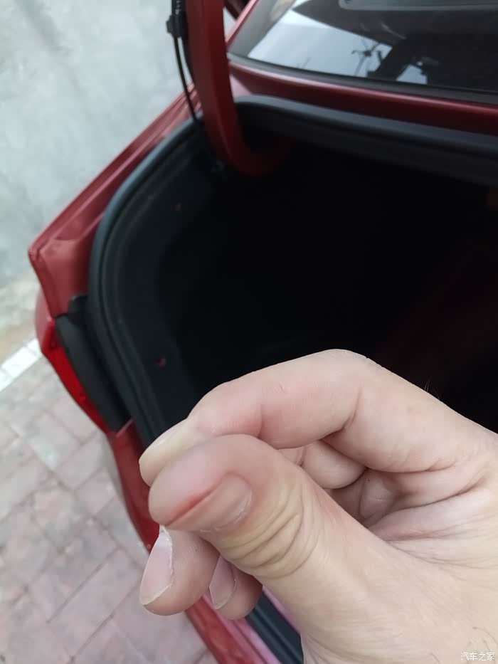

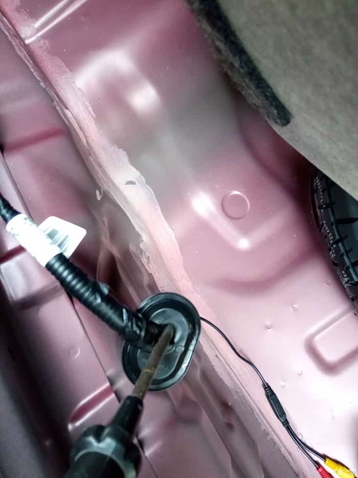

拉进来

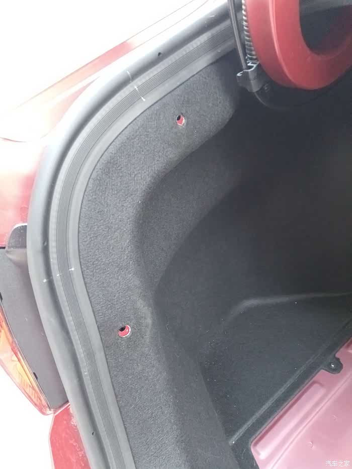

这里捅个孔穿摄像头的线

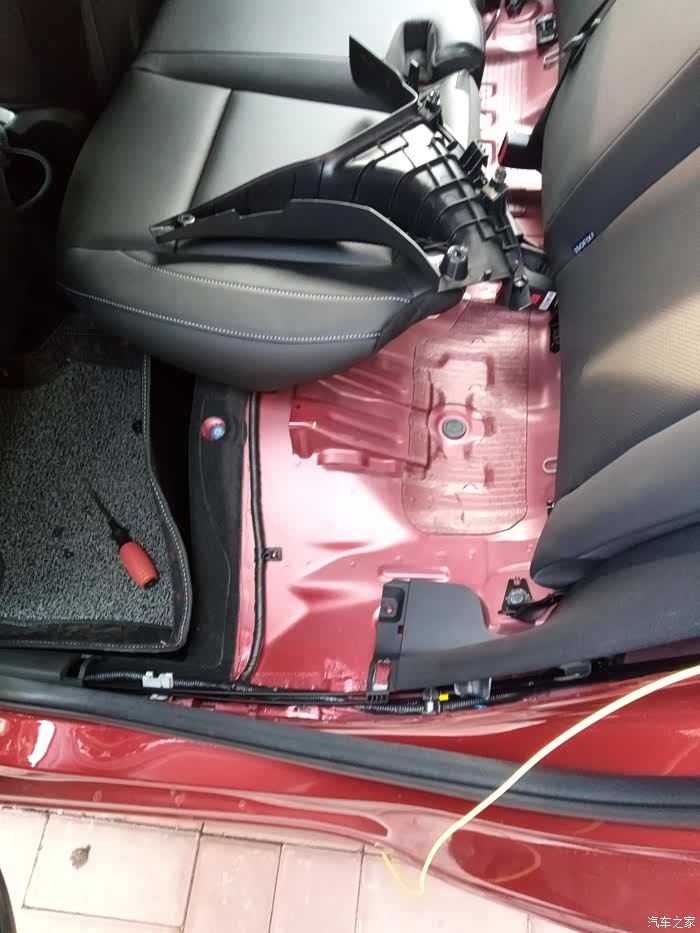

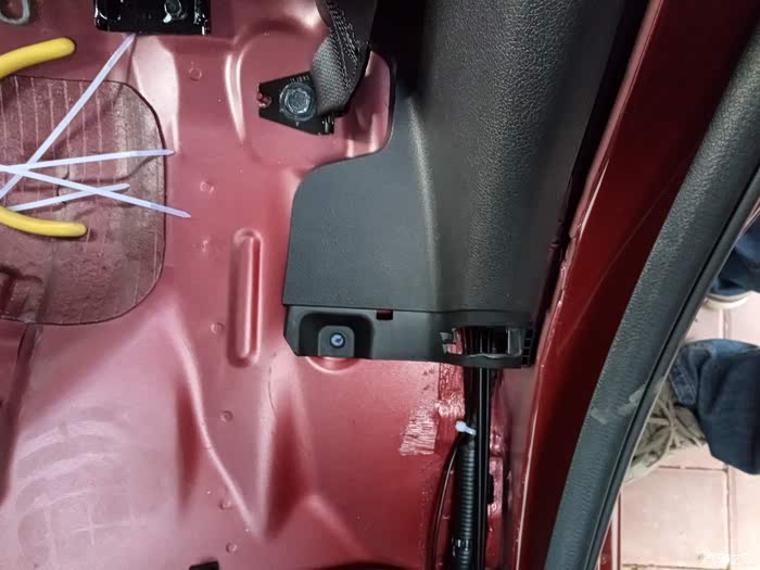

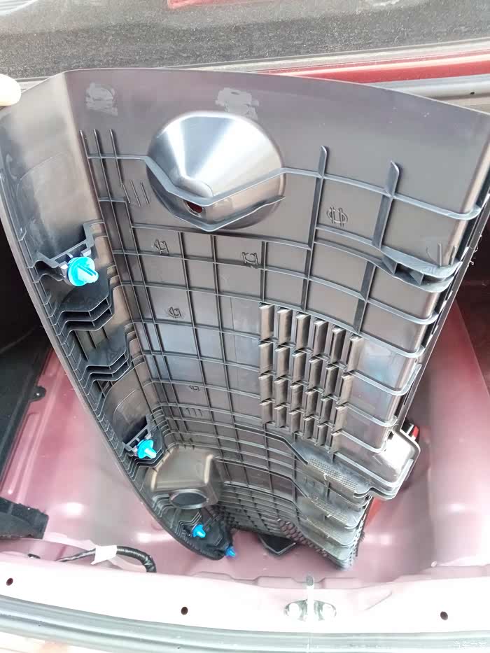

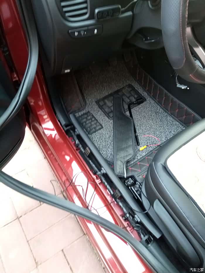

拆座椅穿线

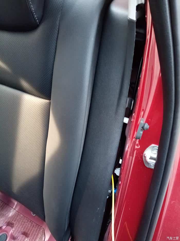

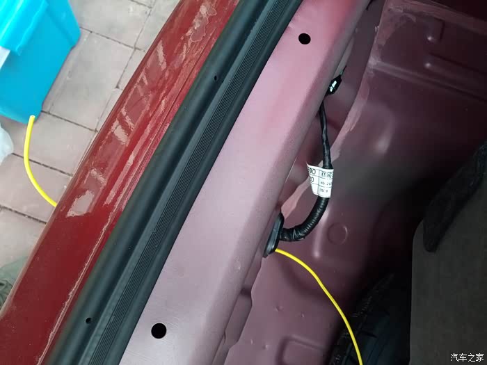

从这里穿

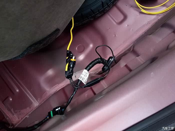

穿过去

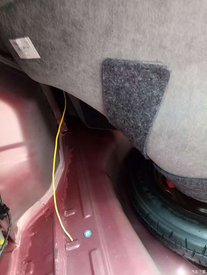

顺着往前穿,看了下小2的线包的挺好,没裸露
用扎带扎好

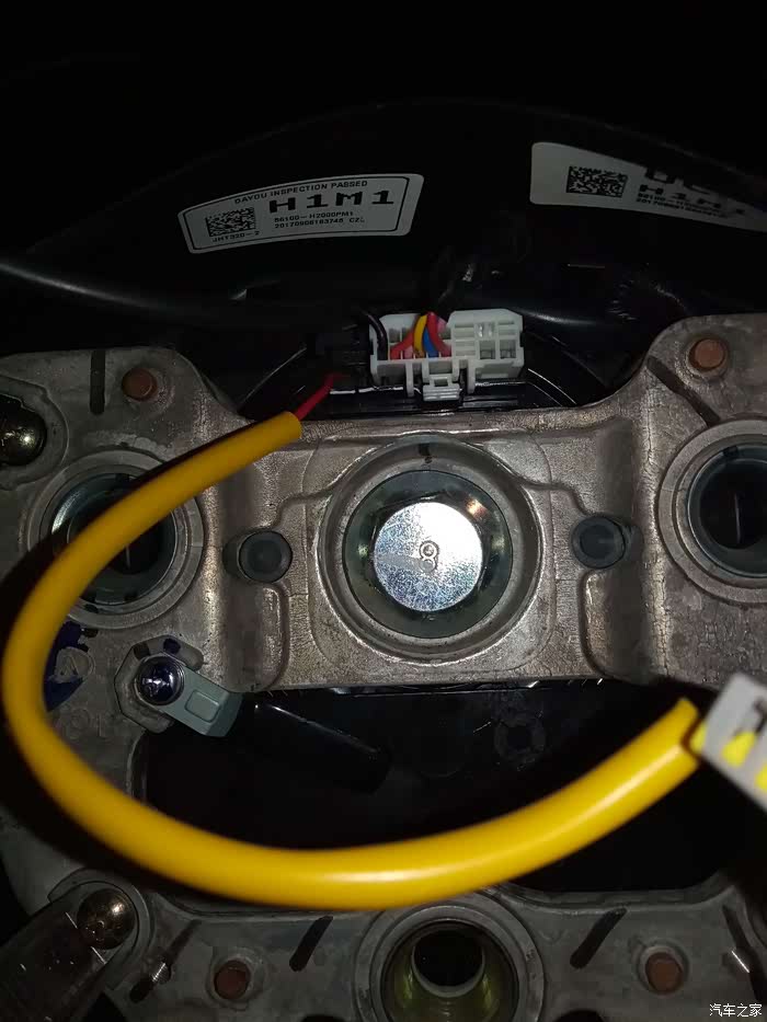

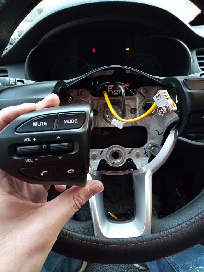

多功能按键

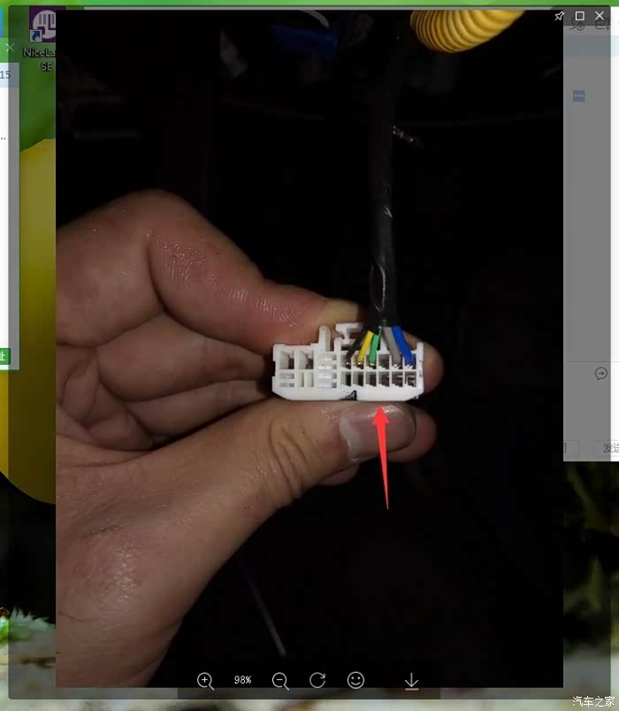

多功能按键接线图
游丝线圈接线
对插转接线

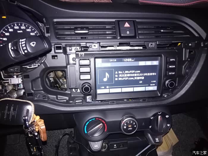

装屏

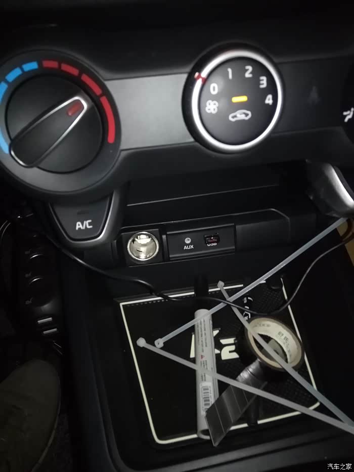

替换USB,天黑了,拆的时候没拍照

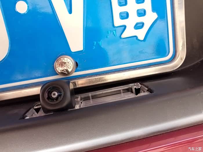

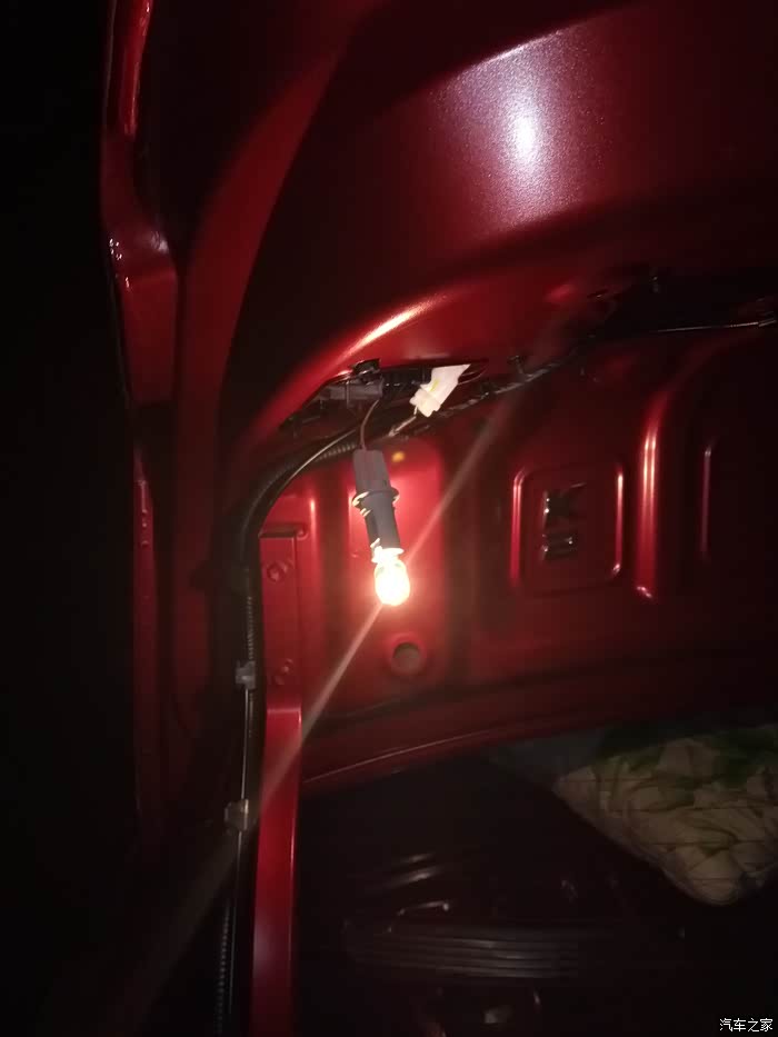

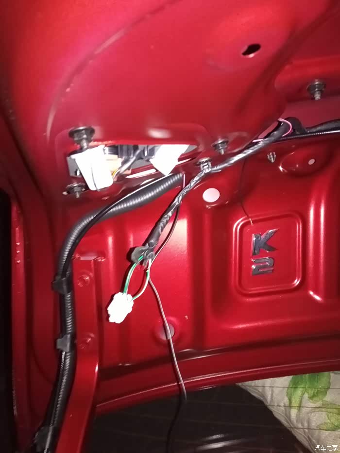

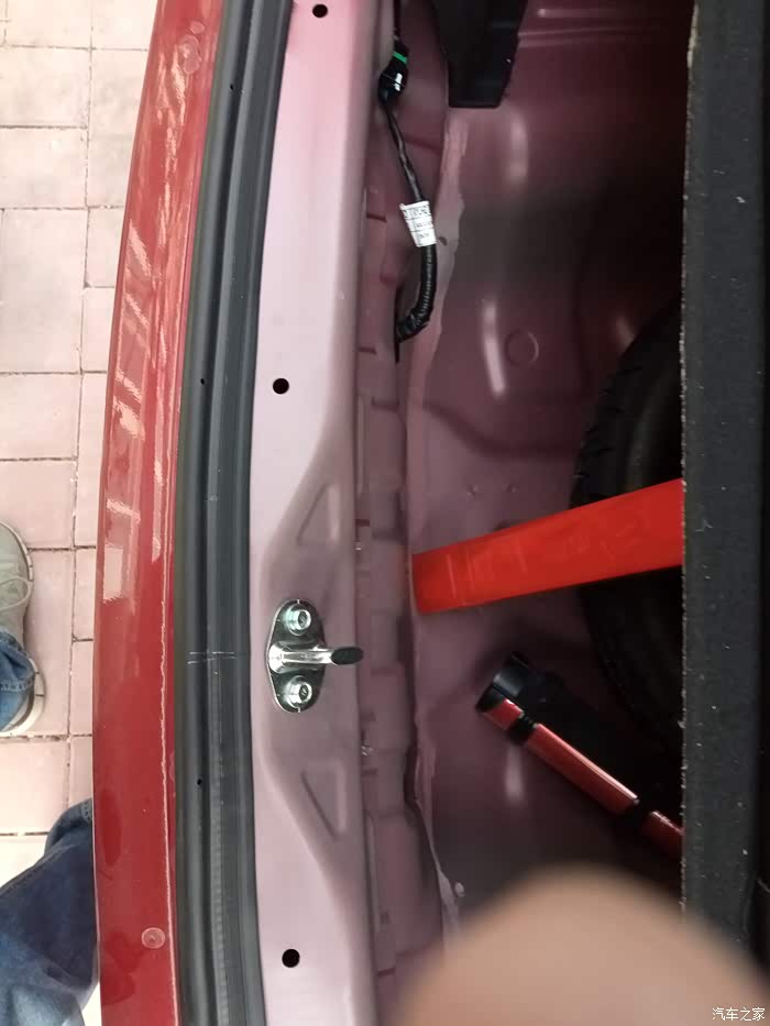

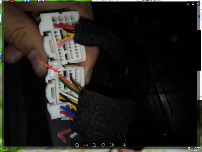

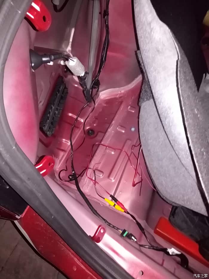

找到倒车灯
接线,黑线不用接
找到倒车灯线

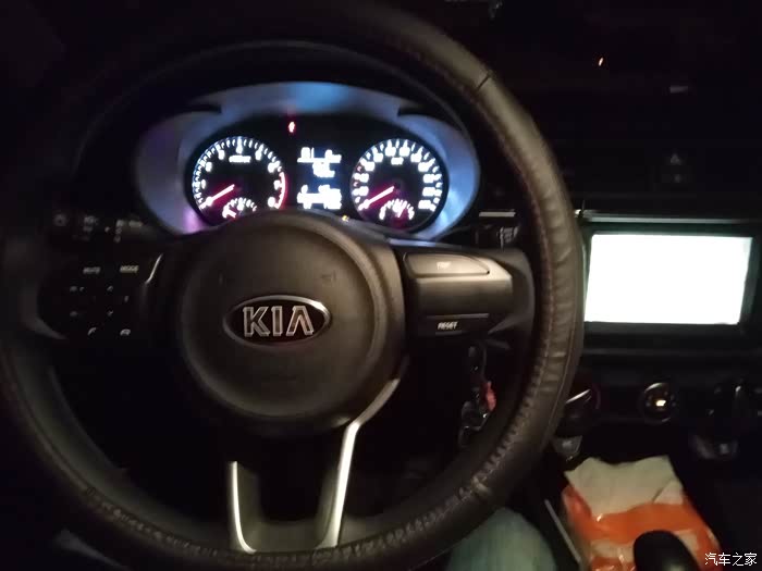

安装好的
多功能按键
麦克风

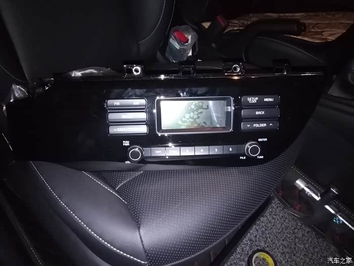

拆下来的原车收音机,烤漆面板哦??
