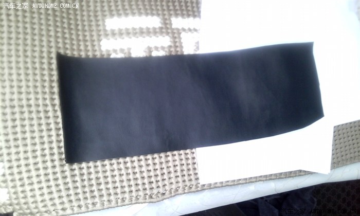

皮料选的是汽车装饰专业PU 要比真皮耐磨、耐划 只是手感没有真皮好
之所以选择PU 有两个原因 一是我这次包皮 没有拆门板 所以缝隙要一点一点塞进去 真皮太厚 不拆门板因为怕拆完后 会出现那种吱吱的声音
二来 是真皮 真的没有我用的这种PU材料耐划 至于价格 我这一共买了长一米宽1.4米 80元 要是真皮的话 有200多也就够了 下面上作业 真正的不拆门板

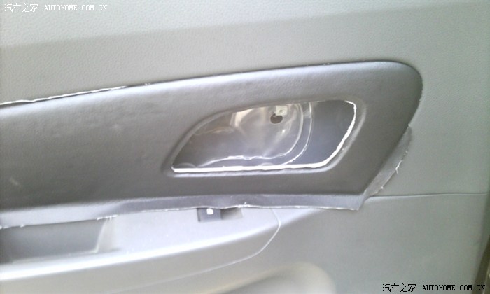

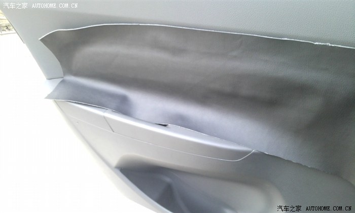

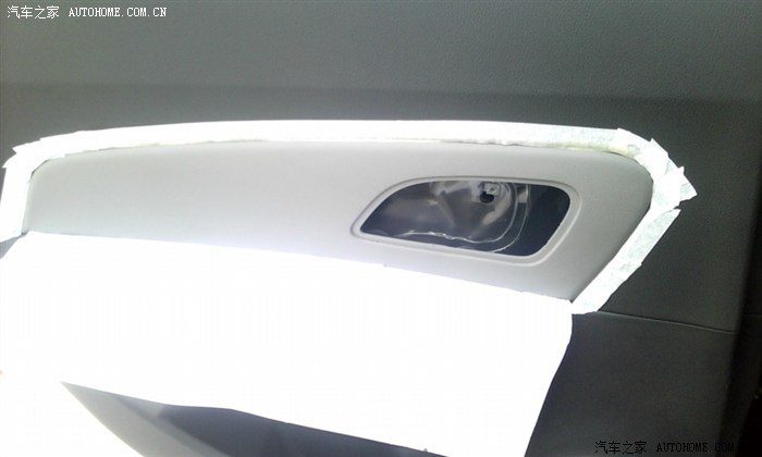

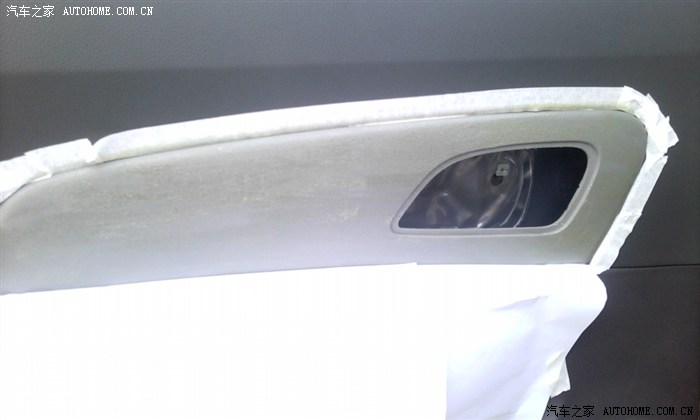

已经粘到门板上了 等待 塞边

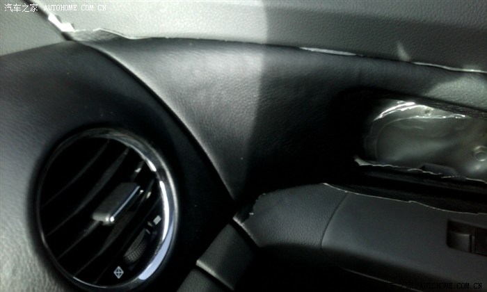

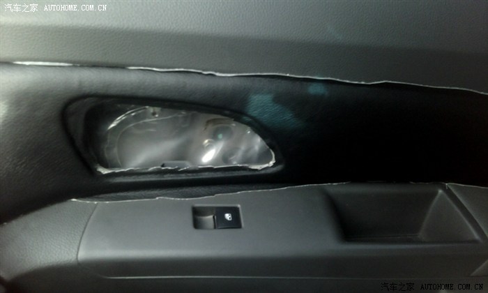

这些 边 差一点 就塞死我了

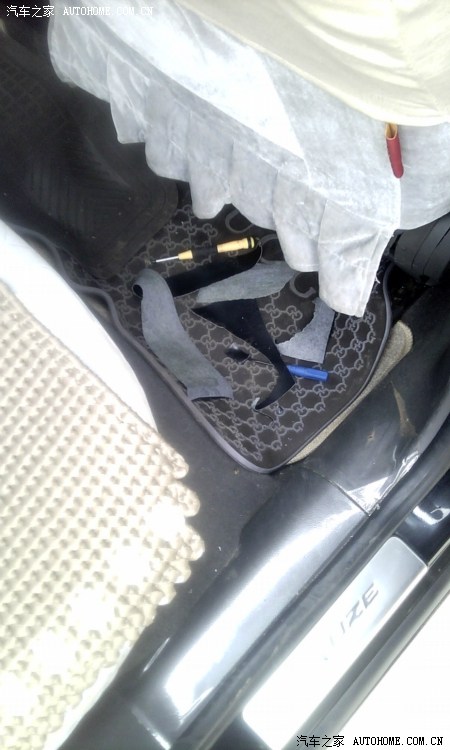

一片狼藉

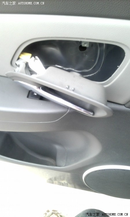

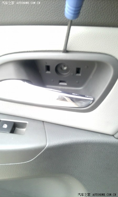

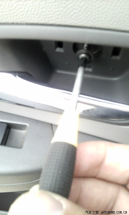

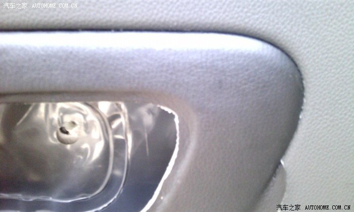

拆内拉手 就按照我这个位置 轻轻 一别 就下来了
粘好边缘 上胶
胶水一定要刷均匀

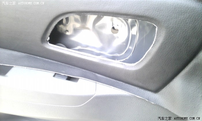

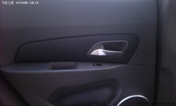

塞啊塞 塞啊塞塞啊塞塞啊塞塞啊塞塞啊塞

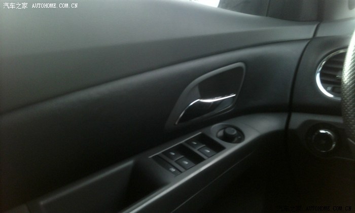

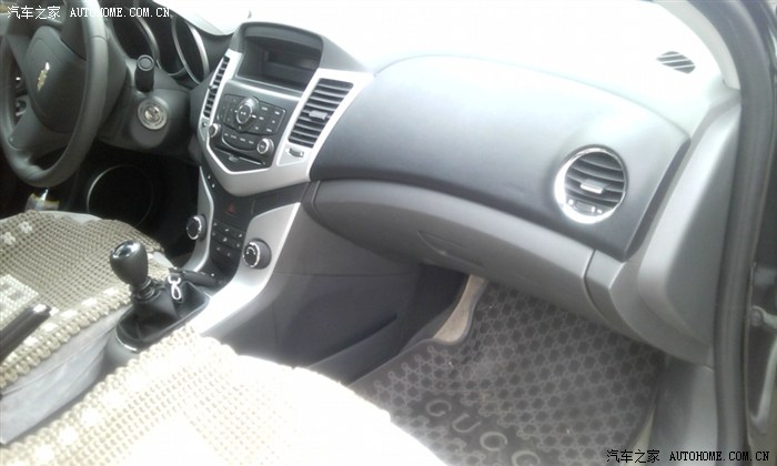

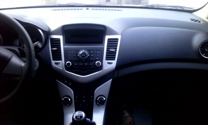

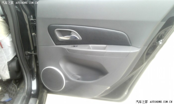

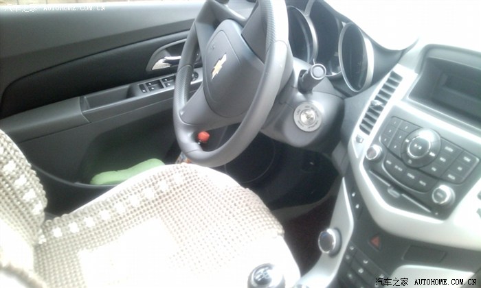

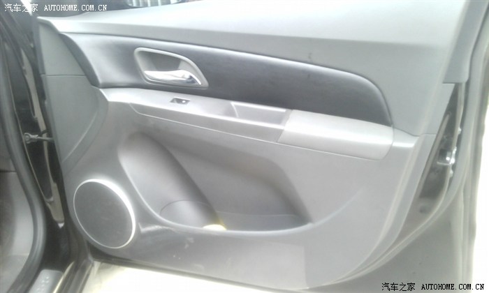

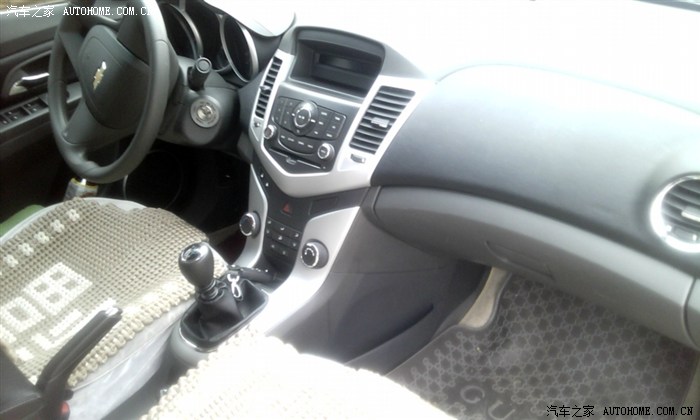

整体效果

已经粘到门板上了 等待 塞边
这些 边 差一点 就塞死我了
一片狼藉
粘好边缘 上胶
胶水一定要刷均匀
塞啊塞 塞啊塞塞啊塞塞啊塞塞啊塞塞啊塞
整体效果
