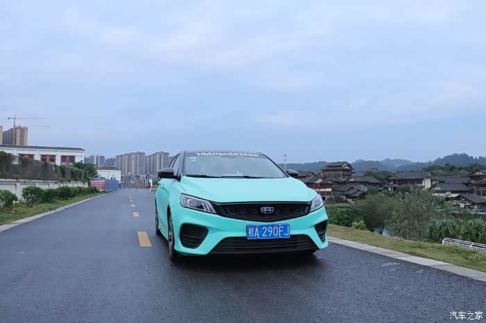

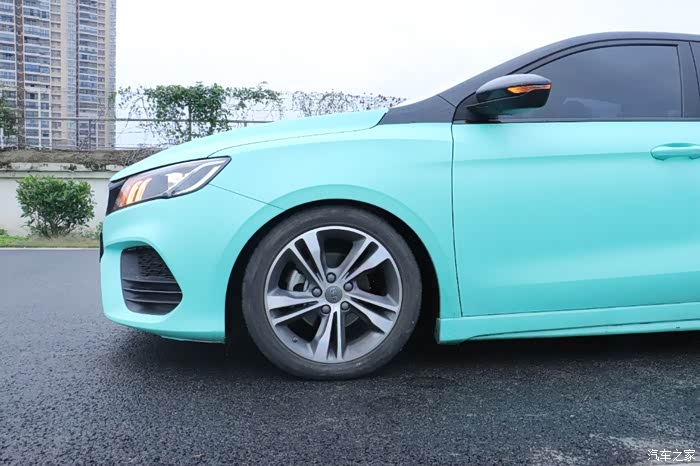

给我自己的爱车改了个颜色,还有了许多的心得呢。你们是不是也和我一样特别的纠结,汽车改装轮是要喷漆呢还是要贴膜呢?我在改了这辆爱车颜色的后, 经历之后呢,我真的是有了非常非常明确的答案,我现在就,一点都不吝啬的传授给你们吧,几个月前,我就把我自己的爱车,白色改成了绿色。
是不是觉得我就是个山炮,但是呢,这个颜色并不是我的原意方式,在汽车改装店的时候呢,我就找不着,我想要给你光明红色改装膜,但是他又说朋友帮我调色喷漆什么的,然后当时呢,我又得到了老板肯定的回答,他说一定会过得很快,然后我就相信了,然后呢,为了给店家参考颜色的, 还特地跑去看,看一下有没有我想要的荧光色 ,然后就贴了这种叫蒂芙尼绿的颜色
