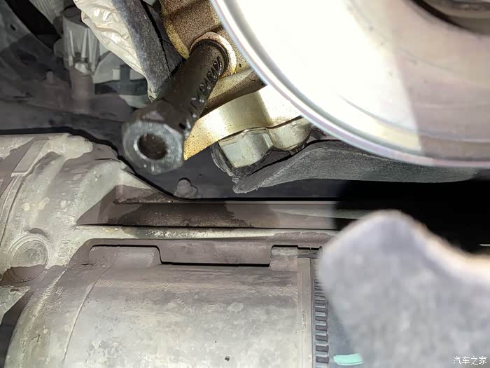

F35 B48发动机下部一个塑料闷盖渗油严重,4S更换
过保8个月多。买了永达的发动机变速箱延保,发现渗漏严重情况马上跑4S检查,查询有库存后当场更换,

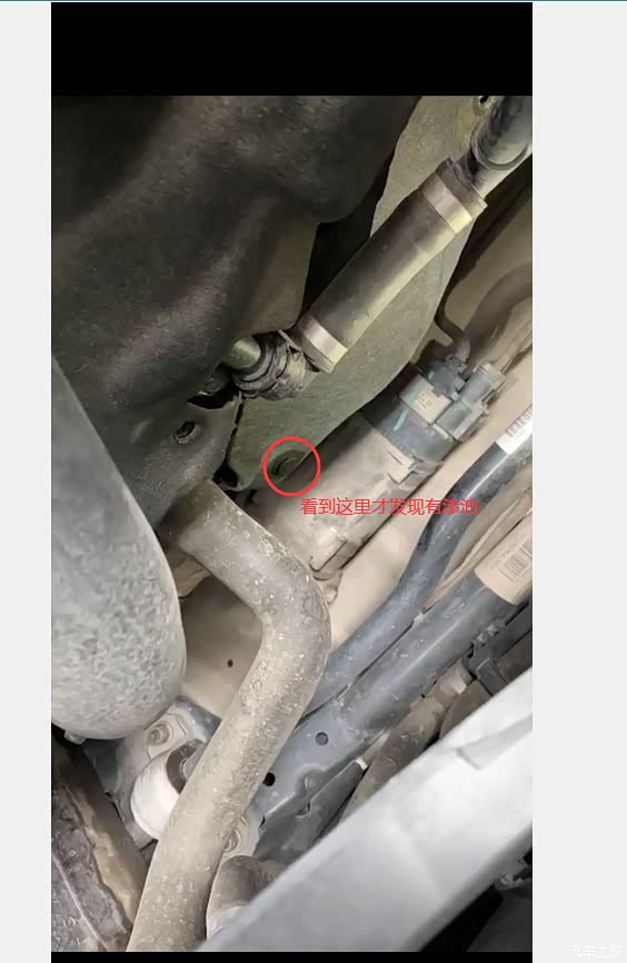

下面附位置和图片

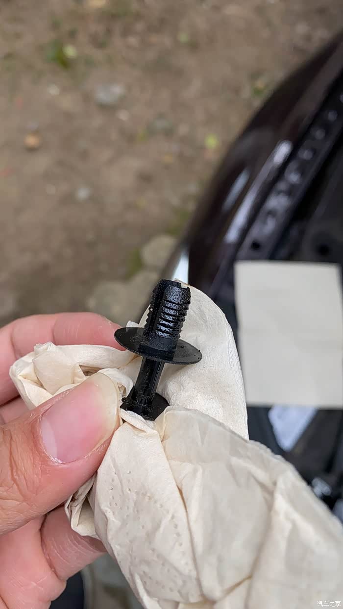

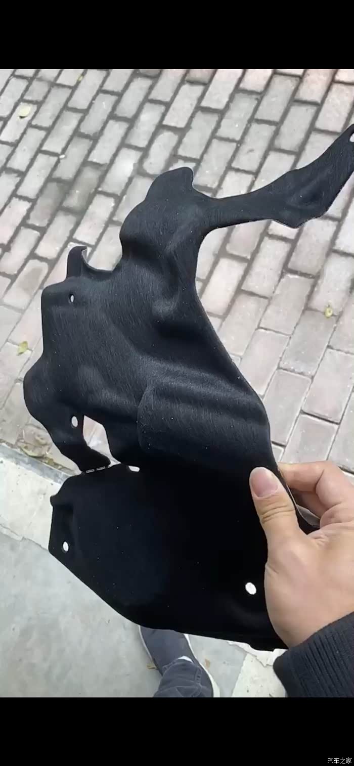

如有相同问题去更换的发动机皮带前方那块护板建议小心拆装,不要乱扯,一次性的。我是看着4S操作工扯烂了要求赔了一块。
下面附位置和图片
发动机盖打开后发现护板上有渗出

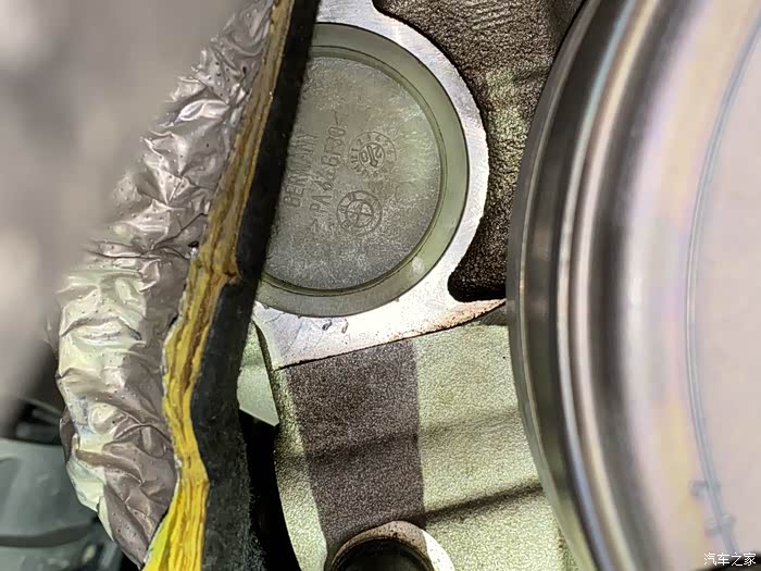

拆掉护板以后的样子,方向机上也有滴到油了,说明已经漏了好些时候了
护板渗漏点的螺丝钉

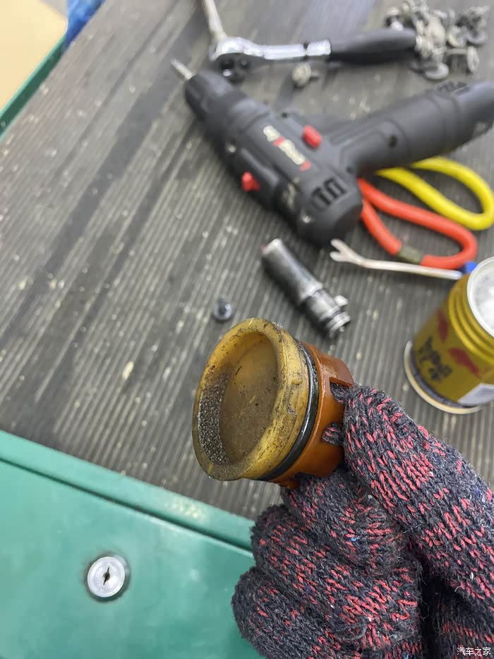

4S换下来的盖子
新的换上以后的的样子,生产日期20年9月

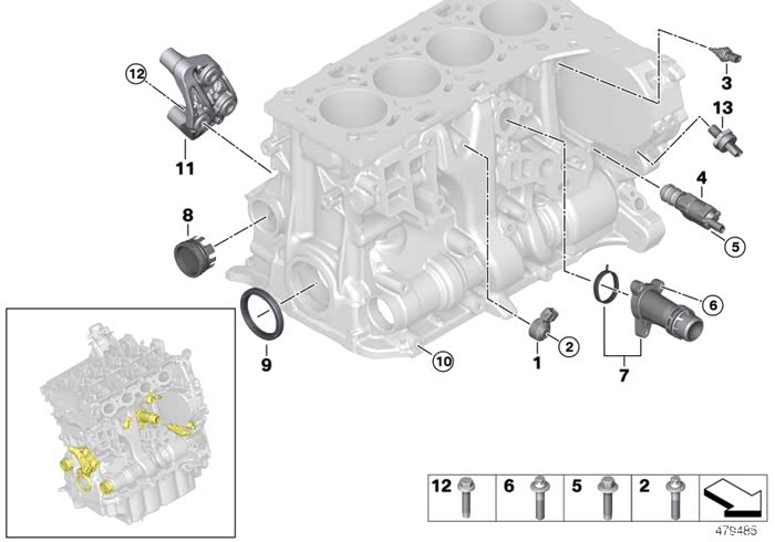

图片8锁指示零件
带密封件的密封盖,零件编号11117797932
赔的护板,准备换防冻液时候无损给他换上
