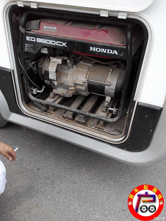

用的时候把发电机从发电机仓里拉出来,回收时候用绞盘拉回去。这种方案的优点是可以提供持久的电力供应,缺点是除了污染外、噪音让人无法忍受。先不说这个发电机仓就占了车内很大的空间,用起来也不方便,如果你敢用这玩应儿是人都躲着你,你就有机会体验到人嫌狗不待见的乐趣了。知道你是来度假的,不知道还以为你来施工的。因此房车厂家的销售认为你人傻钱多,向你推荐进口静音发电机。

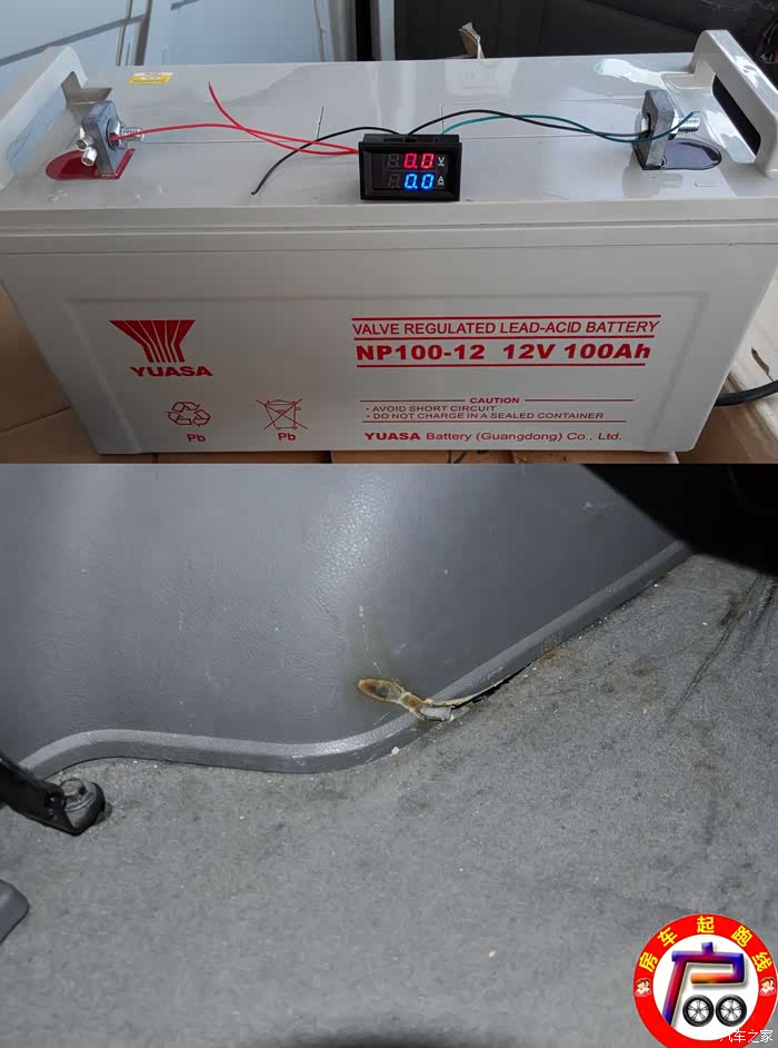

第二种方式是厂家给你装个电瓶隔离器,外接一块备用电瓶,装个能带动空调的逆变器,剩下的靠你自己了。一块电瓶能干什么?一顿火锅都不够更不要说带空调了。你问他电用完了咋办?他说柴油发电机是选配。
你说我自己解决,多加几块电池并联增加备用电池容量,只要你不怕烧发电机就试试吧。我一个朋友烧了几台发电机了,教训深刻啊。汽车发电机功率厂家都经过严格计算匹配的,发电机怠速时的输出功率约为满负荷的80%,这时候你开启全车所有电器包括音响、空调、大灯电瓶也不会亏电的。20%是富余功率,但并不等于仅有20%能用来充电。以依维柯为例,我原来的发电机是110A的,如果不使用汽车电器的话,富余功率可能会超过50安,行车时一个多小时就能充满一块12v100A电池。我换装了台150A发电机,有900瓦富余功率,理论上行车2个小时就能充满两块12v100A电池。要了解汽车发电机负荷的参数,只能在今后的使用过程中监测发电机励磁电流,才能掌握规律。无论如何,汽车发电机决不能直接给并联的大容量备用电池组充电的,千万不可让发电机满负荷长时间工作。

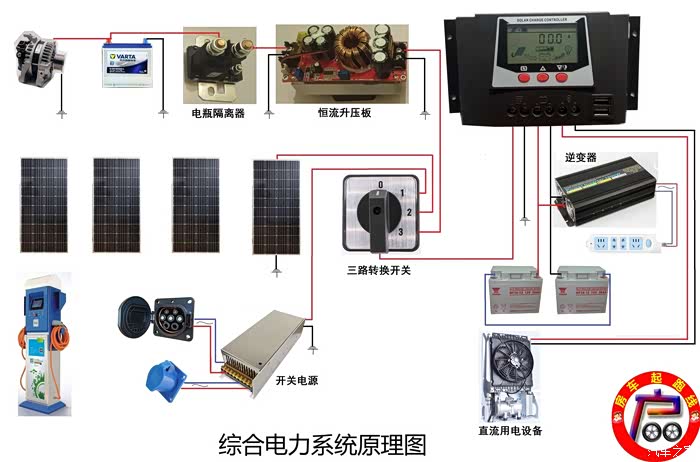

我的房车供电是这样解决的,取名房车综合电力系统,由内能源(汽车发电机)、外能源(市电或充电桩)、光辅助能源(太阳能电池板)及24v备用电池组构成。首先升级了大功率发电机,安装电瓶隔离器,购买DC_DC直流升压模块组成内能源充电装置。光辅助充电装置由4块太阳能电池板,太阳能充电控制器组成。外能源充电装置由工业防水连接器插座、24v开关电源构成。太阳能充电控制器除了控制太阳能充电外、还要担任外能源充电的充电管理和信息采集。

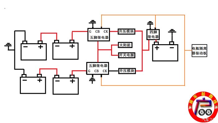

安装内能源充电装置,我准备了两个方案。先说第一个方案;

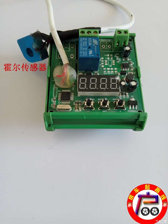

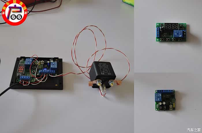

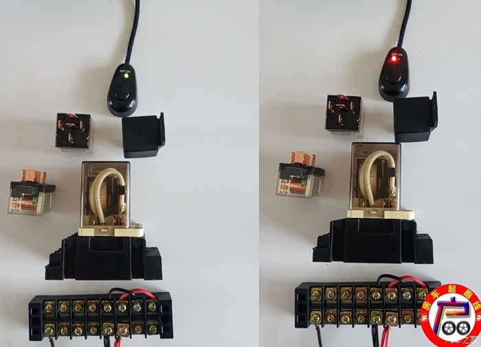

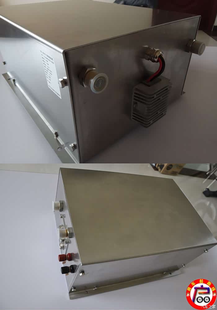

首先我自己做了一个电瓶隔离器,由电压控制板,触发延时模块,和120A继电器组成。我做这个电瓶隔离器要比买一个现成的成本高,因为自己做能符合我的要求。其工作模式是当汽车电瓶电压高于13.5v时2分钟后接通继电器,开始给备用电瓶充电。低于12.5v时两分钟后断开继电器,工作原理与市场上的电瓶隔离器一致。区别是我的隔离器是分体式的,还有外接充电指示灯接口,让我随时了解充电状态。我用的是3个120安继电器,因为我的主电瓶并不直接给备用电瓶充电,而是给DC_DC升压模块供电,升压模块将主电瓶直流12v电压升为29v给24v电池组充电。当然升压模块也可以调到48v电压给锂电池组充电。使用升压模块的好处一是可以限流,防止发电机长时间大负荷工作,二是可提升备用电池组电压,因为24v或48v备用电池组的逆变转换效率比12v高的多,线径也小很多,关键是这个电压要留给我后面要装的神器用。

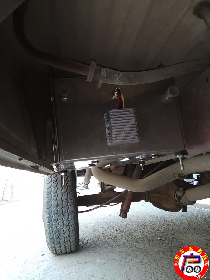

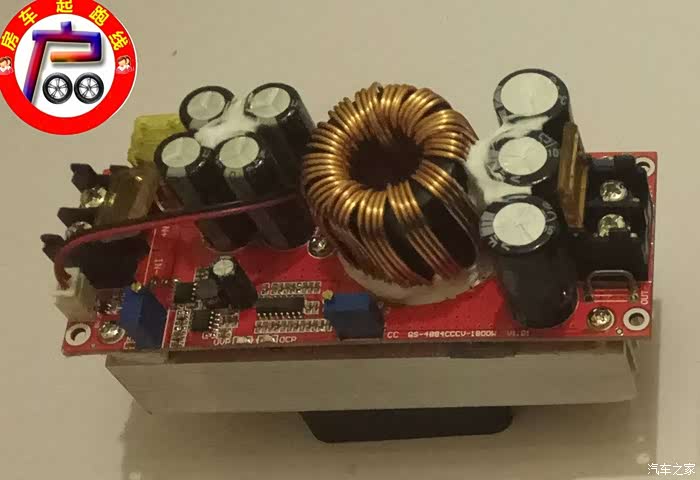

这是我选用的升压板,可恒流,输出电流最大22A,带散热风扇,我将电压调整到29v输出,单块充电功率可达600W。我的备用电池组是4块12v100AH的胶体动力电瓶,我的发电机富余功率大,我用了两块升压板,按照我设计的电路分两路给电池组充电;
这样做的好处是充电效率高,单路电流小,行车时充电功率最高可达1200W。这意味着什么?开4个小时车晒会儿太阳电池就充满了。使用这个升压板时不能直接装车,必须做技术处理,不然装车就烧保险,到时候别怪我没跟你说。
所以在建立24v/48v备用电池组的时候,最好先升级原车发电机,根据发电机的富余功率和电池类型,来选择升压板的数量,做到合理匹配,旧发电机可以放在车里备用。

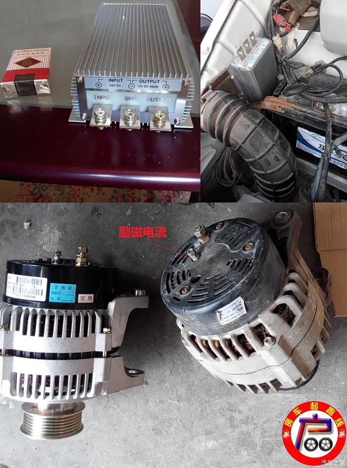

内能源充电装置的第二套方案,是直接把原车12v发电机更换为大功率24v发电机、发电机优先充备用电池组、再通过降压模块返充主电瓶的技术方案。这样做的优势在于充电效率极高,充电速度快,先紧着能吃的喂,而升压充电是吃不了才喂能吃的。用这种方式充电即使发电机坏了都不怕,备用电池组的能量能让你的车跑的很远。我先将原车的12v110安发电机更换为依维柯2046的24v105安发电机,这样功率大了一倍,而且还是原装位。如果你的车系没有24v发电机也不是问题,就用铣床加工一个发电机过渡支架,这样你可以选择用大客车上装的24v150安发电机, 4000w的功率用它直接给备用电池组充电没有任何负担。
但是这样改有个问题,24v大功率发电机满负荷状态下发动机怠速能不能承受?空调启动怠速都会提高,当然车子跑起来是没问题的。大家都知道发动机怠速马达都是双速的,有的甚至三速。水温低时发动机怠速是1100转,水温上来了怠速才恢复900转。我就用一个电流控制器,把霍尔传感器焊下来,加了一根延长线,把发电机励磁线穿过霍尔传感器监测电流。励磁电流大,说明发电机负荷大。我把接到怠速马达低速的电源线接到控制器继电器公共上,常闭接怠速马达高速,常开接怠速马达低速。设定参数,励磁电流大时控制器会一直把低速线接通怠速马达高速,励磁电流下来继电器才切换常开,怠速恢复900转。

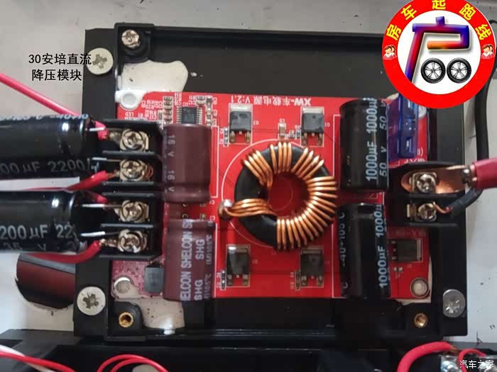

这么改有一个前提,你的车如果是外置发电机调节器的,就不要尝试换发电机了,对原车电路改动有点大,不好恢复,自励磁的发电机都可以换。下一步我买了一个24v转12v80安的直流降压模块,用来给主电瓶供电,确保汽车行驶供电。打开车钥匙,继电器接通降压模块与主电瓶,还没来得及笑降压模块就烧了。又买了一个降压模块,12v输出端加了一个100安二极管防回流,这时出现一个问题,启动发动机后发电机故障灯一直在亮,原因是降压模块的输出电压为12v,低于主电瓶电压。目前市场上还没有这么大功率的可调恒流降压模块 ,在后来测试过程中,我的主电瓶一直处于吃不饱状态,用了一段时间降压模块烧了,分析应该是过流的原因,我被迫放弃原先的方案,改为12v150安发电机加恒流升压板形式、来解决内能源充电问题。如果今后市场上出现稳定可靠的、60v降14.5v100安的恒流降压模块,我还是青睐这种方式。

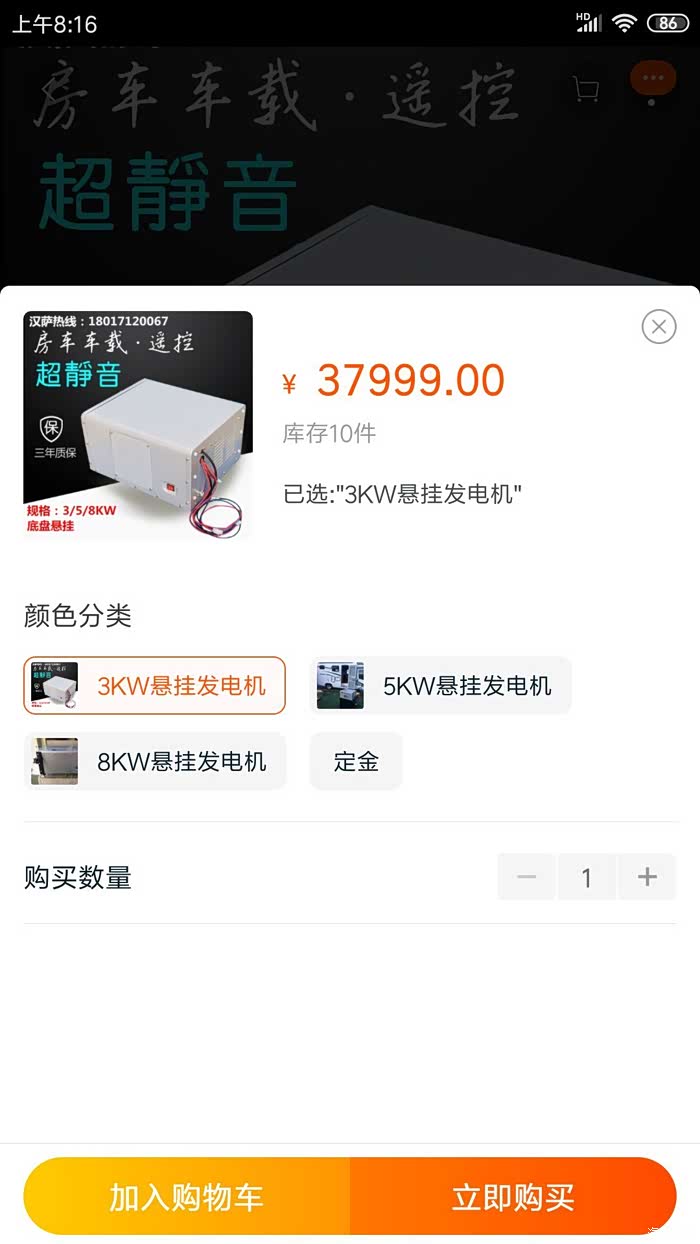

其实还有一个内能源充电方案,就是外挂第二发电机,这样可以不改任何原车电路一劳永逸的解决房车供电问题,有个厂家已生产出48v60安的房车外挂发电机。对于这种方案我持观望态度。要知道买一个发电机没有多少钱,可把它装车上要花多少钱想过吗?首先你的发动机仓要有足够的空间,第二要做一个符合发动机仓结构、可涨紧的发电机挂架,第三,要想外挂发电机就要把曲轴主动轮盘多做出一个槽,曲轴轮盘要按照出厂标准重新加工,还要有合适长度的传动皮带,厂家不提供安装套件没有一个客户可以自行安装,反正我的依维柯是没有空间安装的,这个方案理想很饱满,现实很骨感,厂家必须做出多种主流车型的安装套件,那投入可比开发一台发电机高多了。

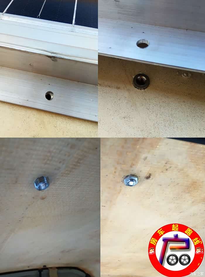

4块太阳能板一串一并形成24v电压。安装的时候先将太阳能板摆正位置,用6mm的钻头在角铝上打眼连车顶一起打透,然后将车顶的孔用钻头扩至10mm,将内外牙螺丝插入车顶,在车内上螺母,将内外牙螺丝在车顶固定好后再上6mm的螺丝将太阳能板压实。记住一定要打胶密封,再上内外牙螺母,螺丝要上橡胶垫片,不然漏水,我已经领教了。这样做的好处是拆卸方便。也可以用平齐螺母,我没有压铆机就用这个代替。没有这道程序将来维修的时候你是不是要拆内饰顶子?如果你的车没有房车公告的话,验车时拆也方便。最后用接线柱穿过车顶,正负极一目了然。

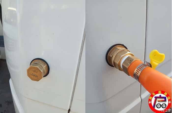

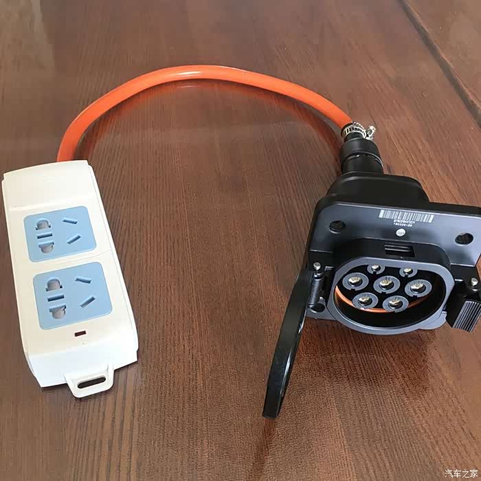

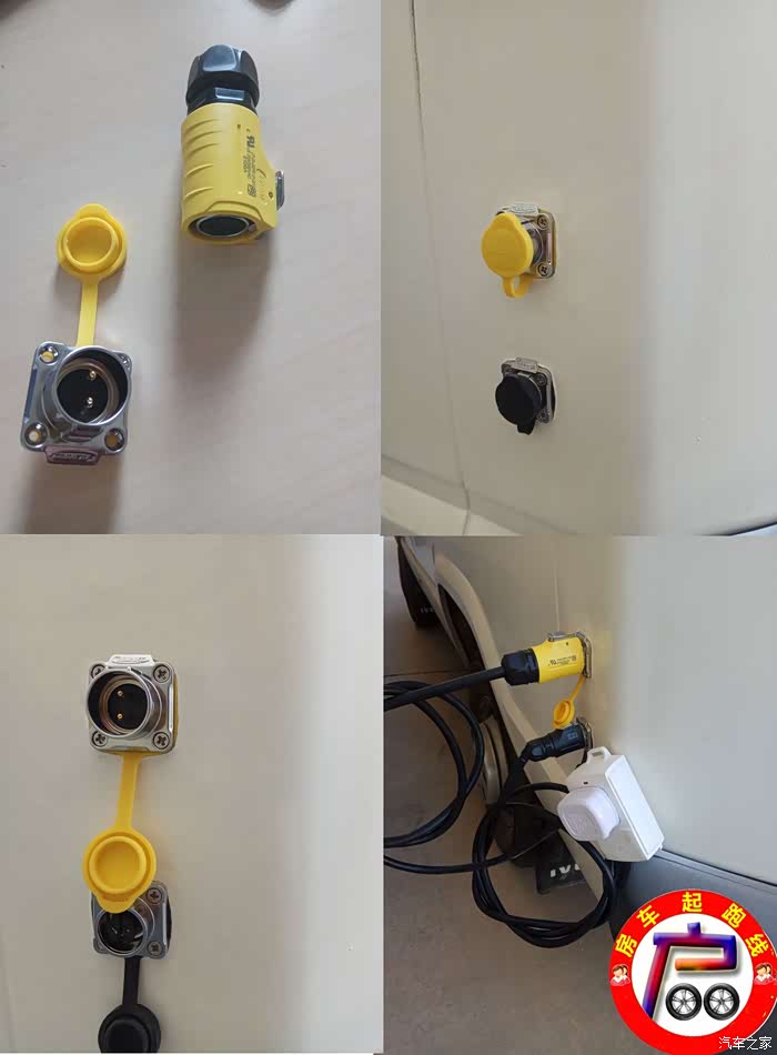

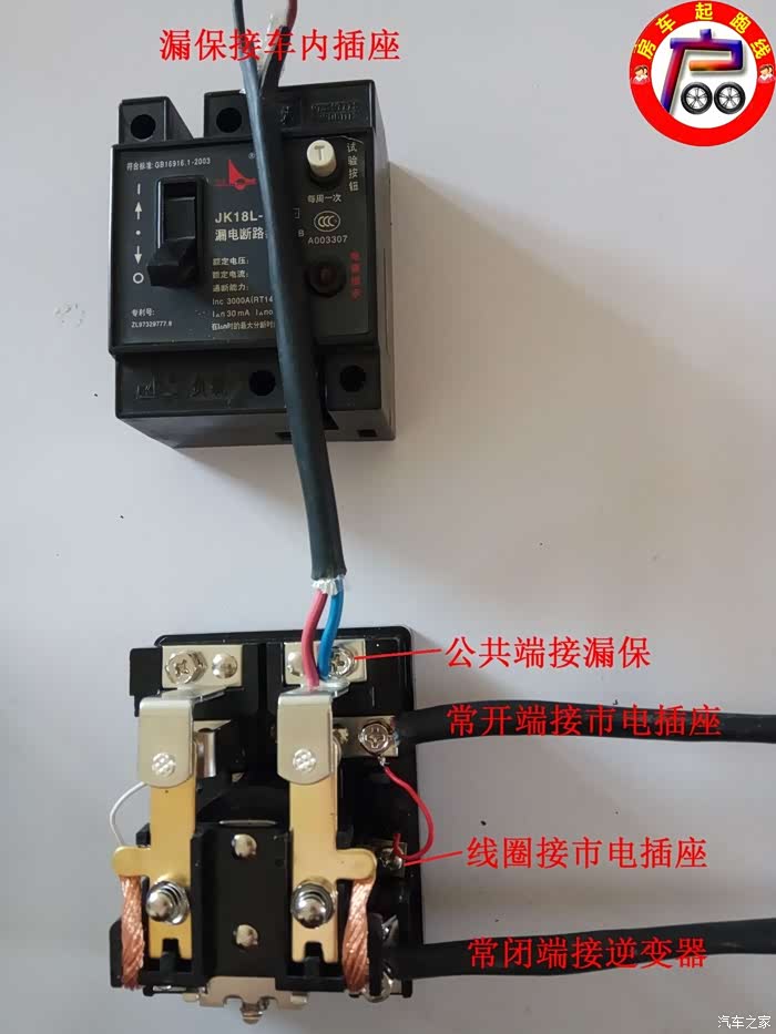

光辅助充电装置安装完毕,接着安装外能源充电装置,买一套工业防水插头连接器用来接市电作为借电插座,开孔将连接器插座固定好,引两路线分别接到24V开关电源和继电器。为什么要接到继电器上,这是我的用途问题。逆变器是房车必备,我的逆变器输出接到车内3个电源插座上, 有一种情形,如果附近有市电,我在车里用电磁炉涮火锅,就没必要通过逆变器转换了,直接拉个接线板到车里来太没品位了吧,大家都是有身份证的人。逆变输出和市电直接并的话会有安全隐患,开逆变器市电借电插头会带电。为了避免误操作,我就用一个大功率继电器,把市电和逆变器输出进行了强制隔离
这样一来逆变输出和市电完全隔离,只要一接市电,继电器就把逆变器交流输出切断,市电可以直接与我车内3个插座接通,同时开关电源还可以给备用电池组充电。遇到充电桩怎么办?买一个充电桩借电插座就行了,你也可以把充电桩借电插座直接安装在车上。我以市电插座优先为原则,用工业防水插头连接器作为借电接口,毕竟在户外市电插座更容易找到。旅途中你找个饭馆吃顿饭,向老板借个接线板充电没人会拒绝,如果附近有充电桩,充电桩插座可以用来过度。
这是我的房车借电插座,上面的插座是公头,20安电流,借电用的。下面的插座是母的,取电用的,10安电流,开逆变器就有电。我这两个插座外观小巧精致,不锈钢材料,由于是标准件价格合理还便于安装,用开孔器开孔就行。安装取电插座我是准备电鱼用的,用来摆地摊也是不错的选择,在我手里房车的用途很广泛。你也可以带个投影仪和车友们在山坳里开个大PATY,来一首“唱支酸歌给党听”送给你的女神。然后拿起鞭子,不用去抽敌人了,想抽谁我就不管了。

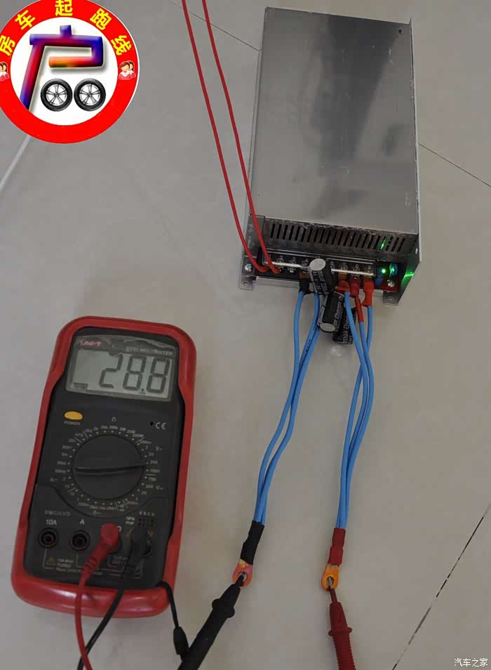

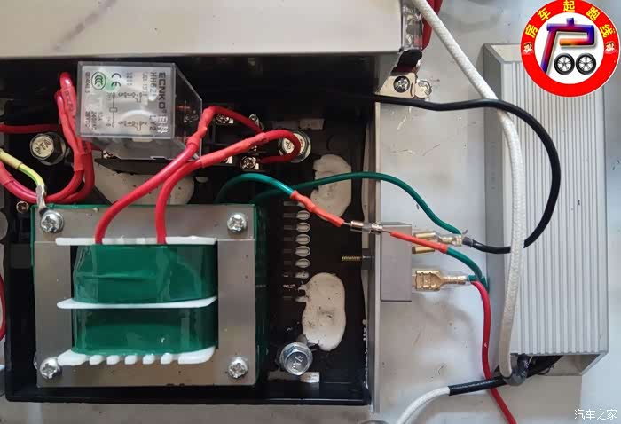

开关电源要买30v输出的,输出电压可以通过电位器上下调节10%,将电压调整至29v就可以给24v电池组充电。为了最大程度上防止开关电源过载保护,我在直流输出端加了3个35V2200uF的电容进行补偿。在使用时应先打开开关电源,让电容充电,再切换外能源充电档位。
由三路充电装置构成了多元化的房车综合电力系统基本满足了我的需要,用途广泛,根据状态切换到不同的档位,没有闲着的时候。电池组可以选择600安的,够空调用一晚问题不大。如果你发电机富余功率够的话,开几个小时车晒一天太阳就能充满备用电池组,彻底摆脱对市电的依赖,让你的脚步可以迈的更远。

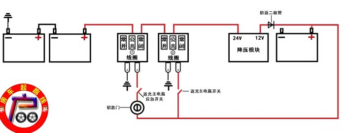

备用电池组的充电装置虽然完成,对于我这个强迫症病危患者来说总觉得还有纰漏。
市场上的电瓶隔离器都有一个借电开关,功能是可强制接通主电瓶和备用电瓶,目的是一旦主电瓶亏电,备用电瓶帮助主电瓶启动发动机。天冷电瓶亏电打不着发动机是常见的现象,而24v电池组又不能跟12v主电瓶接通,咋办?我的系统不能有这个短板,我设计了一个备用电池组返充主电瓶装置,

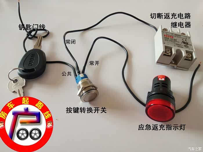

24v备用电池组正极先接到1号继电器接常闭,线圈接钥匙门信号,这样做的目的是打开钥匙门就切断返充主电瓶电路,总不能让主电瓶一边给备用电池组充电再返充自己吧,为了避免误操作必须强制隔离。2号继电器接常开,线圈接开关,目的是拔下车钥匙后,就能打开返充主电瓶电路,使24v电源接通降压模块开始给主电瓶充电。所以,我的车不会存在主电瓶亏电现现象,主电瓶电压总是足足的,一打就着。太阳能充完备用电瓶再充主电瓶,充分利用自身优势互补。降压模块我选用的是太阳能充电上用的30安恒流降压板,就是说功率可达400w以上,为啥用那么大功率的?这其实是一个行车应急保障措施。众所周知,汽油车发动机是火花塞点燃,柴油车发动机是压燃。如果不开空调大灯和音响设备,柴油车就行车电脑、各种传感器和油泵需要供电,很省电的。不像汽油车,点火还要消耗电能。一旦发电机故障咋办?房车发电机负担重啊,电池组的电可不是大风刮来的,寿命不能跟正常使用比。这时我就可以依靠电瓶返充装置,将转换开关切到太阳能档位,利用备用电池组能量和太阳能,行车时给主电瓶供电。
因此我又增加了一个返充主电瓶应急开关,我用了一个按键式的转换开关,即使你钥匙门有电,我用转换开关把切断返充电路信号、给你旁通到指示灯上去了。小装置解决大问题,相当实用,多一个保障心里踏实,省得在外地修车挨刀。
在搭建综合电力系统的时候,要注意几个细节。所有输入端都要加保险,输出端都要加二极管和电容,一是防回流,二是吸收尖峰电流,三是可以在二极管前端接指示灯,便于判断故障。最好用理想二极管,效率高。备用电池组和太阳能要有空开,12V和24V共地要加共模电感。市电是稳定的,房车的直流电路波动大,我已经烧了三块板子了,我不能保证硬件不出问题,但在电路设计上一定要杜绝问题的发生。

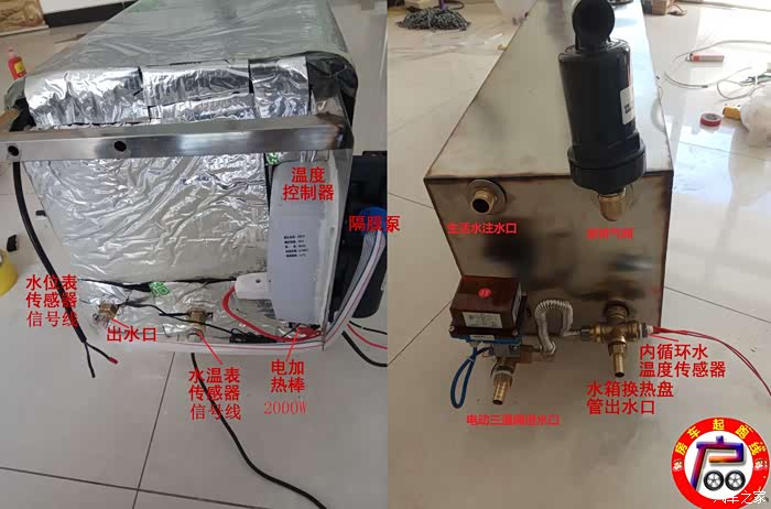

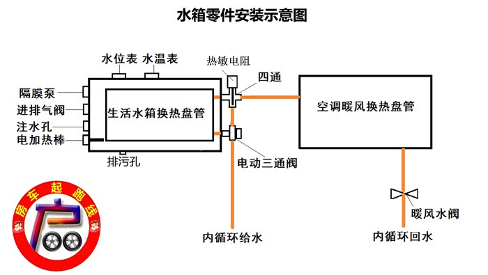

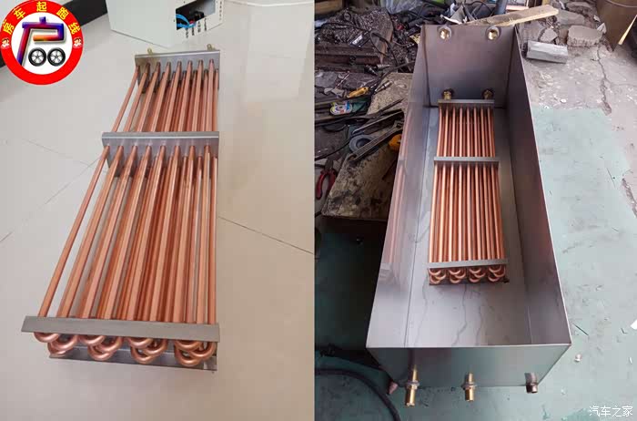

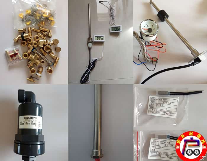

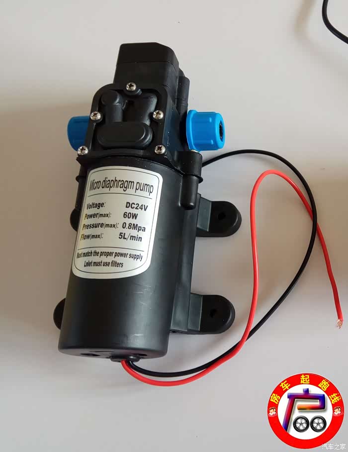

首先制作一个合适的生活水箱,304不锈钢材质。水箱上要开9个孔,其中盘管热交换孔两个,生活水出水孔一个,生活水注水孔一个,进排气孔一个,电热加热棒孔一个,测温孔一个,水位孔一个,排污孔一个。零件包括电动三通球阀一个,四通及管件若干,进排气阀一个、电子水温表一个,水箱温度传感器一根,水位表一个、盘管换热器一个,70度常开热敏开关一个,70度常闭热敏开关一个, 2000w电热加热棒一根,温度控制器一个, 24v带压力开关隔膜泵一个。
这个盘管热交换器由18米Φ9.52紫铜管制成,按照每米300w的发热量算60度水温时换热量可达5000w以上。

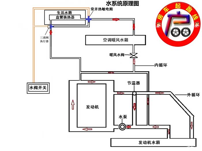

首先将换热盘管固定在生活水箱内,在水箱换热盘管进水孔安装电动三通阀,换热盘管出水孔安装四通。四通一侧连接电动三通阀,一侧接换热盘管回水,一侧接暖风水箱,一侧接热敏电阻开关。生活水注水孔通过波纹管延伸到车外,水箱出水口上安装隔膜泵,用来供生活用水。水箱上还分别安装了进排气阀、水温表,水位表、2000w电加热棒还有温度控制器。

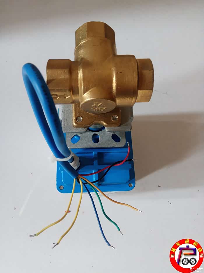

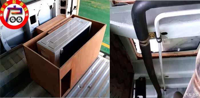

电动三通阀不能随便用,我这个是车辆专用的,宽幅电压输入,12v到36v都可以适应,一般的直流阀门都是开关电源供电,用在车上容易烧。阀门采用7线制,红线和黑线是电源,接24v电瓶,两根黄线是控制,接通后阀门就转向,断开后复位。蓝线是反馈信号公共,绿线接开阀指示灯,橙线接闭阀指示灯,只有执行器开到位水阀完全打开指示灯才亮。

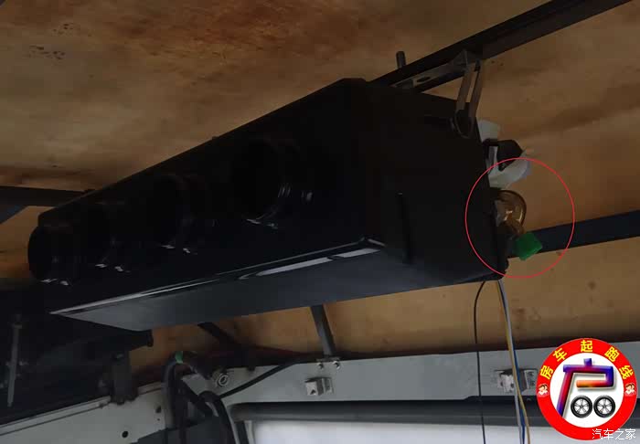

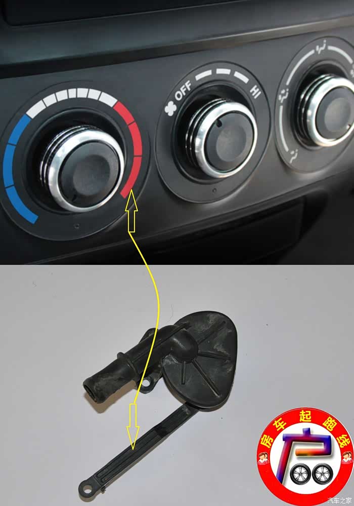

装车之前先要找到汽车冷却水装置内循环和外循环管路,内循环水管是要接到空调换热水箱上去的,内循环水管一般是内经16mm的细管,外循环水管是接发动机散热水箱的粗管。空调暖风水箱都有一个可调流量的阀门,当你把空调旋钮调到加热,阀门打开,热水进入空调暖风水箱,旋钮越向右拧热水流量越大,相反则关闭阀门。
找到这个阀门后,你就找到了空调暖风水箱出水管。把进出水管拆下来,通过宝塔对丝接头,延长至生活水箱。
开启发动机余热加热生活水装置是有条件的,为了保证发动机正常运行,我先在发动机冷却水内循环管路里加了一个常开热敏电阻温度开关,只有水温达到70度满足条件时,热敏开关闭合才能接通阀门控制信号,低于70度断开信号。当你看到仪表盘水温上来后,就可以启动电动三通阀开关,这时候冷却水转向,进入生活水箱换热盘管(不满足条件也能启动,反正阀门不工作),此时开空调暖风热量就很低了,用此功能时暖风阀门必须打开!!!通过温度表获得生活水箱水温信息后,可关闭电动三通阀停止热交换,进入原始状态,这时候空调暖风恢复,不受影响。有人会问为啥不用外循环水管,节温器打开后热水直接可以给换热盘管用。发动机余热就那么多,看你怎么用。可持续的高温冷却水只有内循环可以提供,容易控制。外循环冷却水是间歇性的,而且水管都是一寸半的粗管,不是什么东西都越粗越好,不算其它管件,一个DN32的电动三通阀门多少钱,可操作性太差。我在控制电路上安装了热敏电阻温控开关,等同于节温器。节温器是热了自动打开,我是凉了自动关闭,都起到保护发动机的作用,效果一样。
采用发动机余热方式加热生活用水,优点太多,缺点是启动发动机才能用,所以最好安装辅助加热装置,我用了个2000w的电加热棒,作为辅助加热手段,但只有在有市电的情况下才能使用。以后准备装一个24v驻车燃油加热器辅助加热,适合户外使用。那玩意儿体积也不大,自带离心泵,安装到内循环水路上就可以了,热量比电加热棒大的多,是北方的房车车主必备的驻车取暖设备。装上后可加热生活水箱、空调暖风水箱。房车除了度假用,也是日常通勤工具,冬季出门前先用驻车燃油加热器把车暖了,我的返充装置已经把主电瓶充的足足的,不一打就着开着就走。

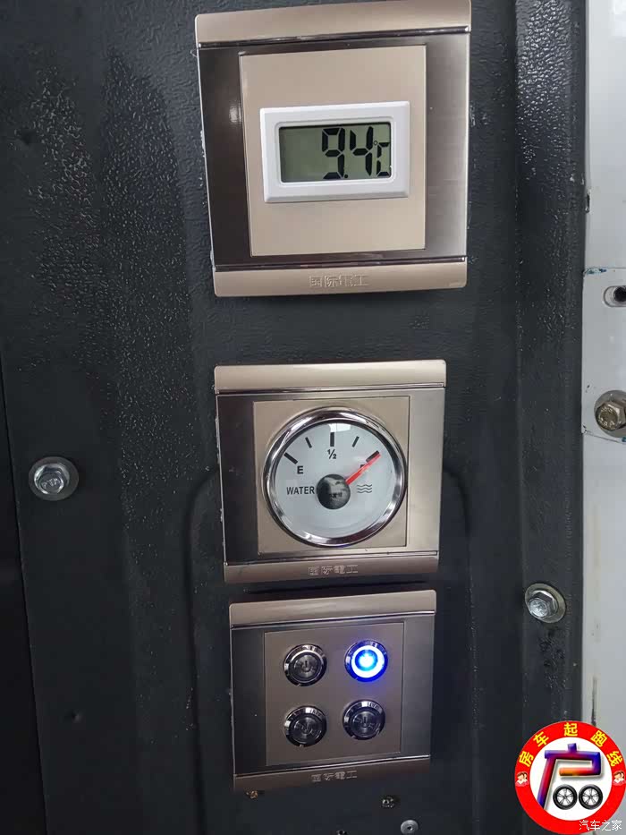

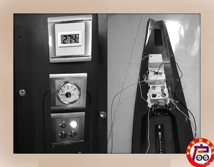

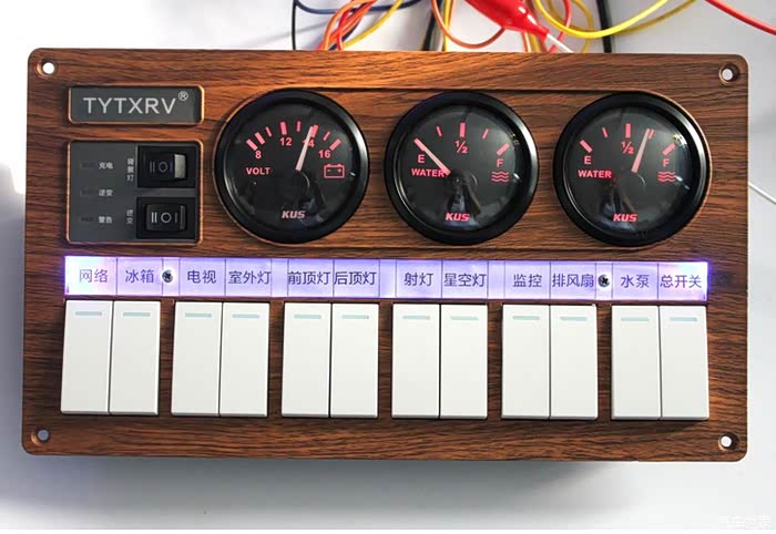

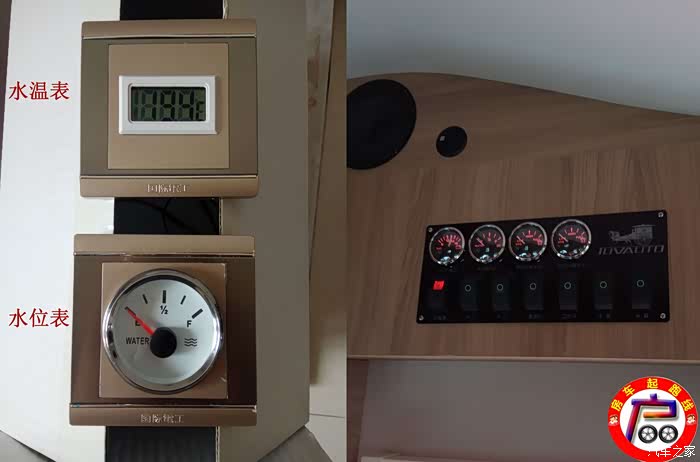

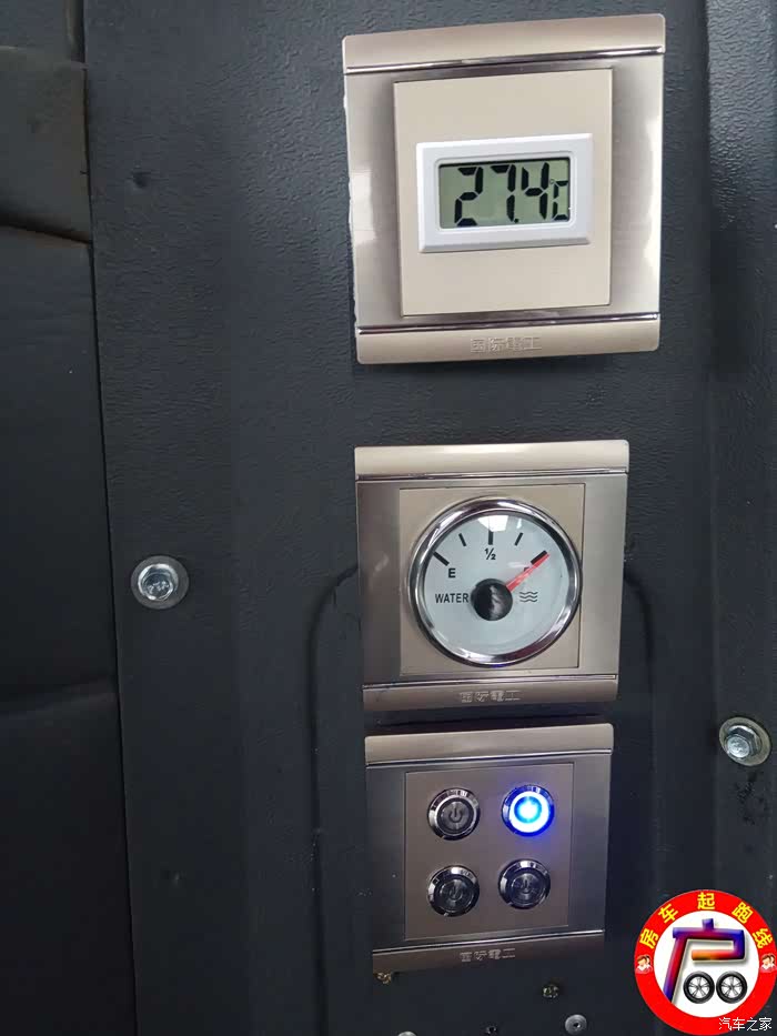

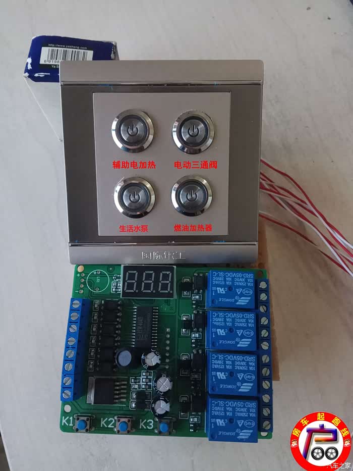

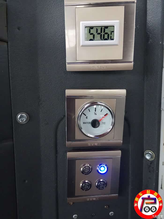

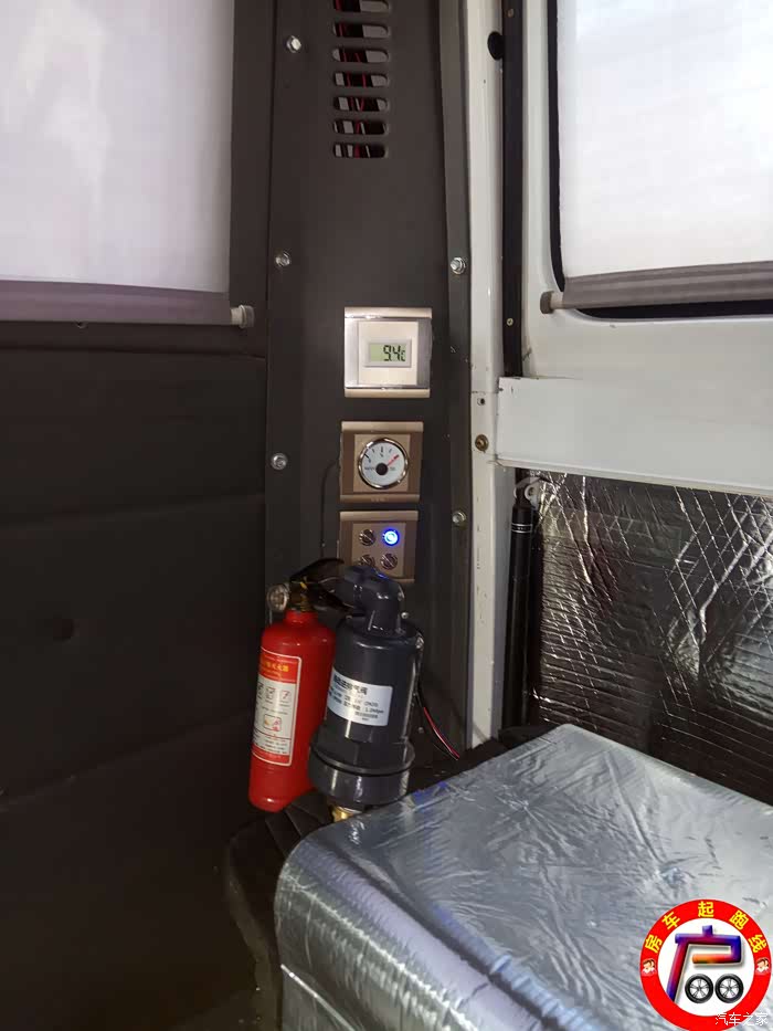

水系统的使用控制采用4个带指示灯的不锈钢自锁开关,以及一个4路可编程继电模组构成,分别安装在3个86盒上,虽然没有房车专用的控制面板显得有档次,可我的原则是节省空间见缝插针。

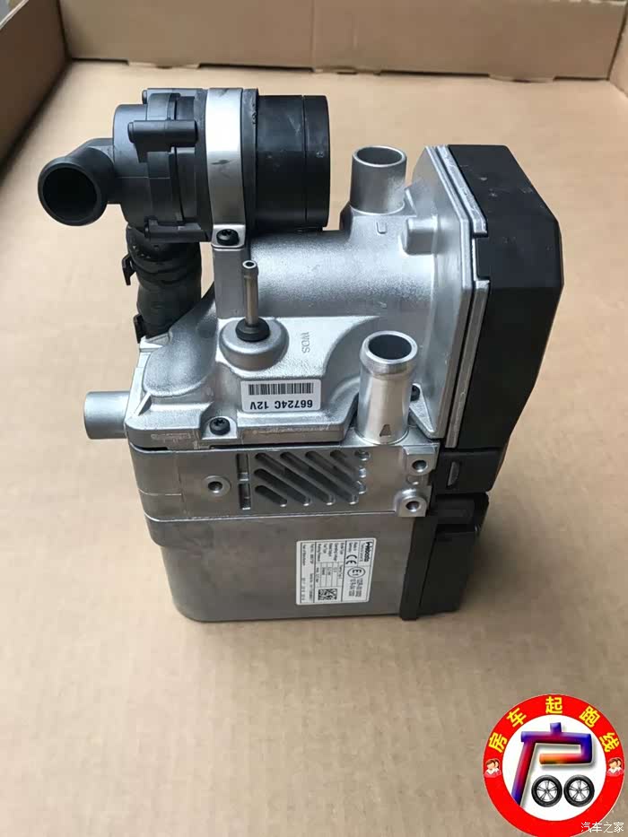

刚才提到过我买了两个热敏电阻温度开关,其中70度常开热敏电阻开关控制发动机水温,70度常闭热敏开关我是给燃油加热器准备的,内循环水温达到70度自动关闭燃油加热器。将燃油加热器安装在内循环水管进入生活水箱换热盘管前,控制线接编程模组继电器常闭,热敏电阻开关接编程模组信号输入,这样可保证内循环水温达到70度后自动关闭。
上面两个开关分别控制电动三通阀和2000w电热棒,打开三通阀开关后阀门执行器开到位指示灯才亮。打开电加热棒开关后指示灯就亮,然后由温控器接管,没温控器这道程序,就怕你忘了这事水烧开了都不知道。下面两个开关分别控制生活水泵和驻车燃油加热器,编程模组上的四个继电器分别控制电动三通阀、2000w电热棒、驻车燃油加热器和隔膜泵,根据预先设定的程序根据在不同状态下对水系统进行控制。

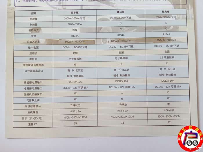

可以说,这个参数并不咋样,用2000w冷量除以800w的输入功率,能效比仅仅大于2.5,比家用变频空调动则大于3.5的能效差的远。不过这个参数倒很客观,总比那些靠参数造假出来混的厂家强。有些二流空调厂家,能效比标的比格力还高,要知道格力有近万研发人员,国家空调实验室都建立在格力。选型看厂家有什么样的生产设备,多少研发人员,产品上都运用了哪些新技术。24v直流空调怎么可能跟220v交流比能效,电流差9倍。刨去逆变损耗,能效比应该和使用交流电的空调差不了多少,要相信能量守恒定律,不要总纠结那点电,房车空调能用几天?我更在乎的是适用性和安装优势。我只看效果,不看参数,用实践来检验我的选择。

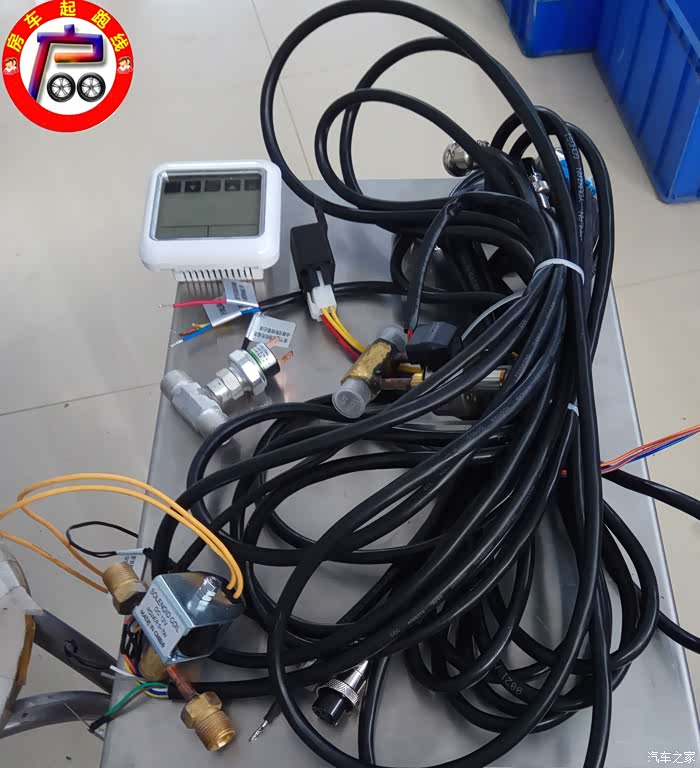

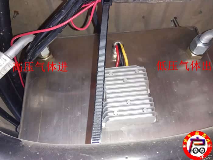

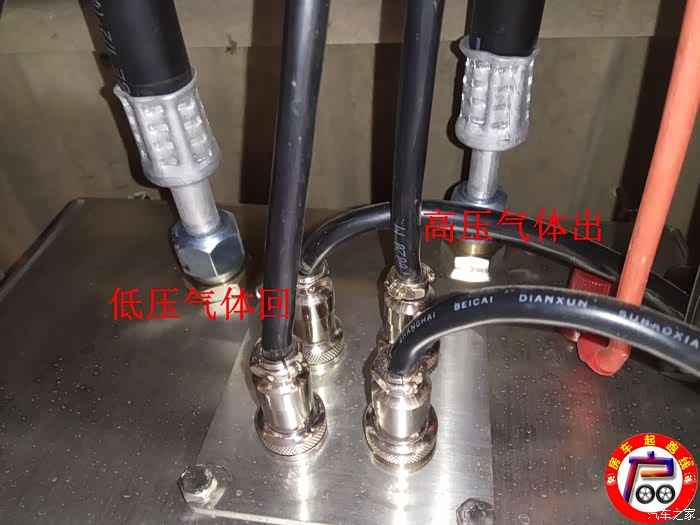

包装箱里面有五件设备;为驻车空调主机,电子膨胀阀,温控器,气体截止阀,压力开关,外加4根线束,没有蒸发器和冷凝器。驻车空调主机上前后各有2个气体接头,前面有4个航空插座,一对直流电接线柱。
4个气体接头接汽车压缩机高低压管进气和出气,4个航空插头座对应四套线束,分别接到汽车钥匙门线、汽车压缩机电磁离合器控制线、触发启动开关、温控器、电子膨胀阀、蒸发温度传感器、冷凝器电机、冷凝温度传感器、和气体截止阀。直流接线柱接备用电池组,这回明白我为啥哭着喊着要用开关电源充电了吧。一般房车底盘如依维柯和全顺,客版的都有前区空调和后区空调,货版的仅有前区空调。如果你的车是货版的可以加装一台后区蒸发器,要先把制冷管路搞清楚再下手,下面我就把这个神器安装到车上。

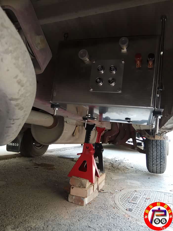

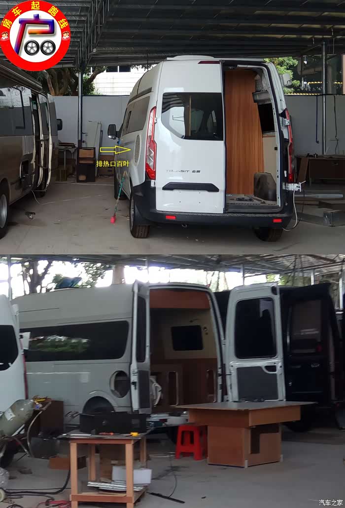

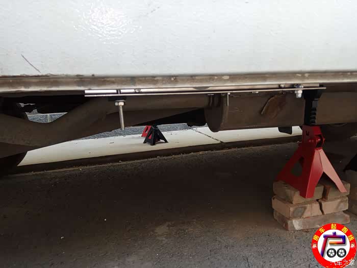

在底盘找好位置,先将植入式驻车空调主机用4根吊杆悬吊在底盘下,主机高度仅仅190mm,比油箱还薄,长度450mm,宽度280mm,体积与一块150AH电瓶类似。绝大部分房车甚至非承载底盘的商务车都可以安装。
在底盘下固定好驻车空调主机,这个高度非常合适,然后开始连接气体管路。

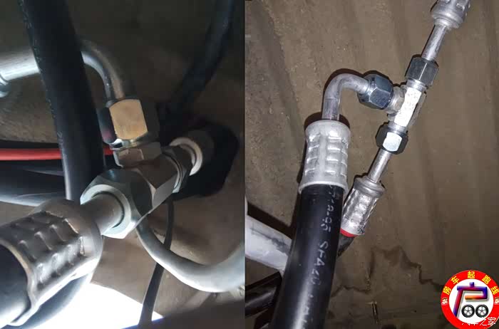

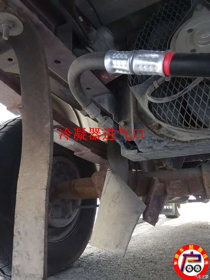

先将汽车空调压缩机高压管在进入冷凝器前截断(4分管),压上两个接头,分别与驻车空调主机高压进气口、出气口对接。将汽车空调压缩机通往空调蒸发器的低压回气管截断(5分或6分),压上两个接头分别接驻车空调主机低压进气口和出气口。
驻车空调主机出气口通过4分管连接冷凝器进气口。
将冷凝器高压出气管(3分管)接上三通,气体分别通往前区空调蒸发器和后区空调蒸发器。前后空调蒸发器回气管(5分或6分)接上三通,接驻车空调主机回气口。

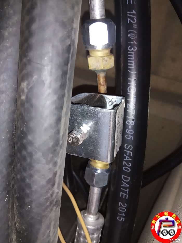

将通往前区空调蒸发器的高压管截断,压上两个3分的空调接头,将气体截止阀安装在中间。

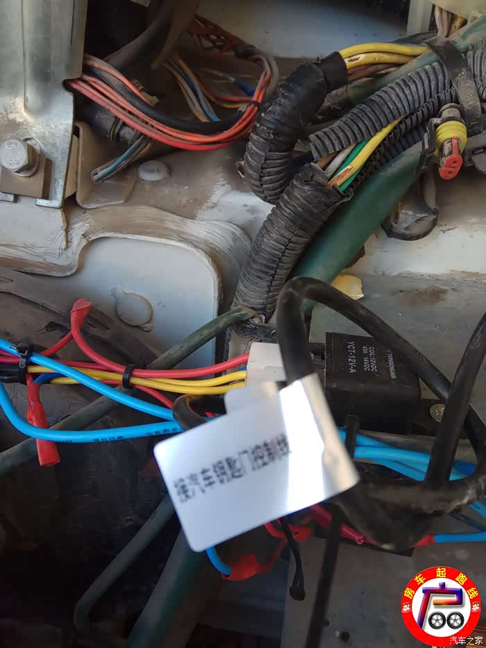

下面进行植入式驻车空调电路安装,首先将4根线束依次插在相应的航空插座上,顺序不对插不进去的。其中第一根线束为4根线,按照标识,将第一根线接钥匙门火线(就是打开钥匙门就有电的那根)。

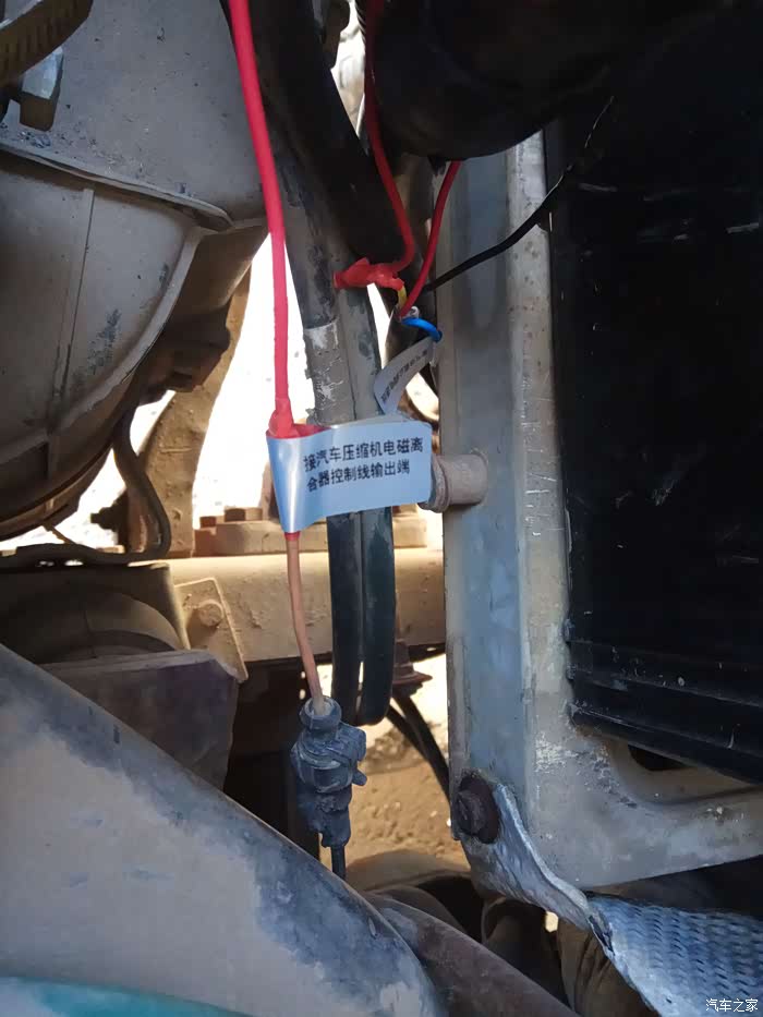

然后再找到压缩机电磁离合器那根控制线,有的车是一根火线,有的是两根分正负极。剪断其中一根,然后按照线束标识两头接到第二根和第三根。

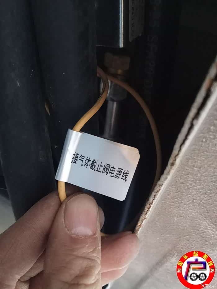

最后一根线按照线束标接气体截止阀的电源线(不分正负极),截止阀负极接地即可。

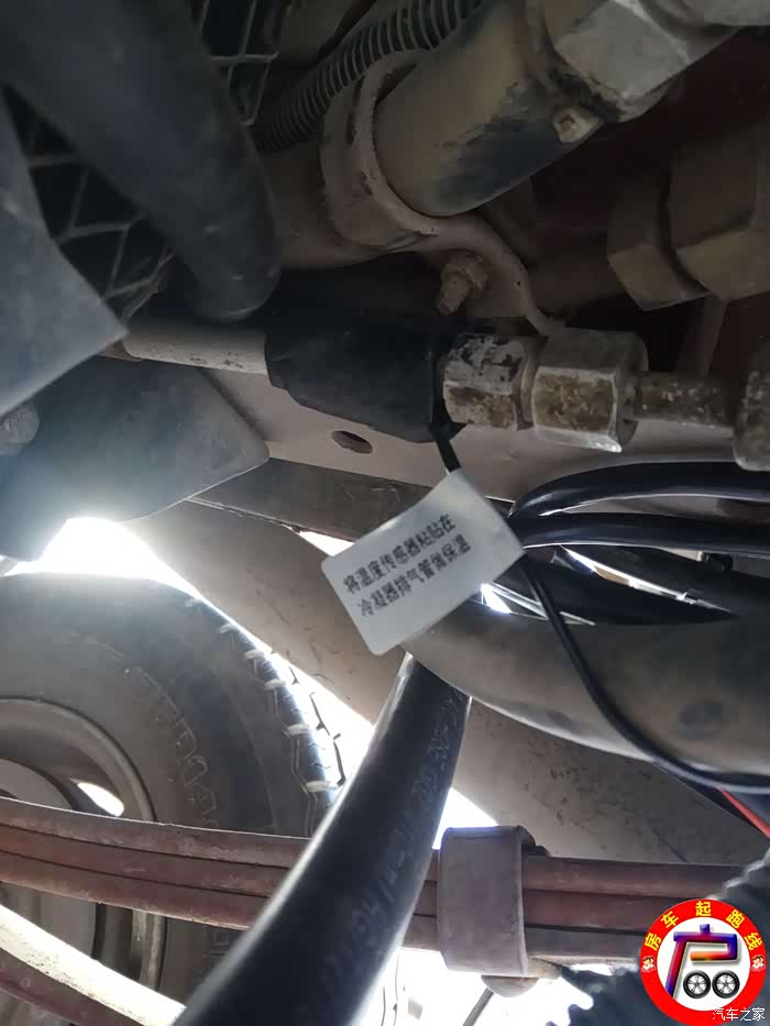

第二根线束为4根线,2根电源线2个是传感器。找到冷凝器的出气口,按照标识,将温度传感器用保温胶泥包裹在冷凝器接头铝管上。

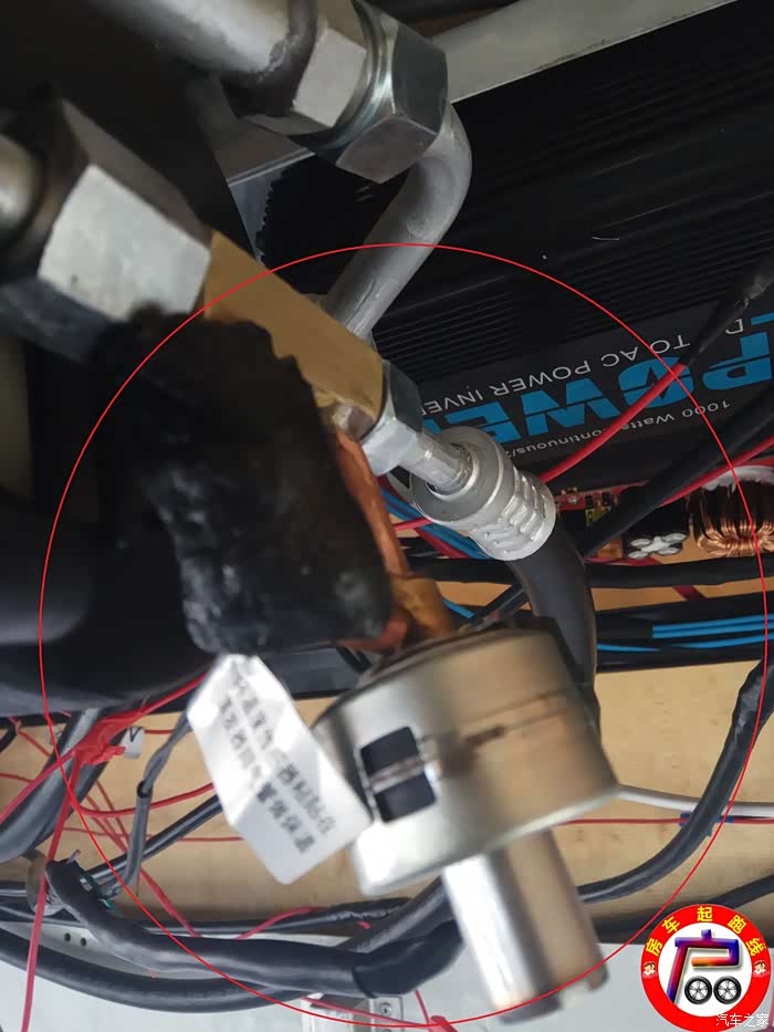

第三条控制线束是电子膨胀阀驱动,拆掉蒸发器上原来的膨胀阀,换上电子膨胀阀,按照线束标识,将蒸发温度传感器用保温胶泥包裹在膨胀阀出气管上即可。

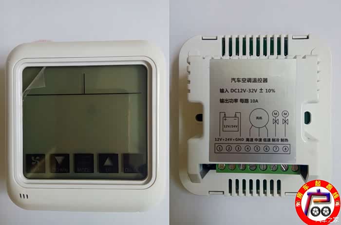

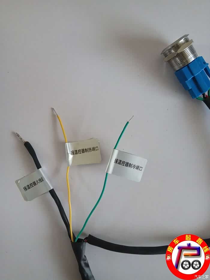

第四条线束分别连接空调触发启动开关和温控器,按照标识将火线、制冷、制热压在温控器端子上。温控器高速、中速、低速端子压三根线接后区空调蒸发器电机的高中低速,地线接车壳即可,

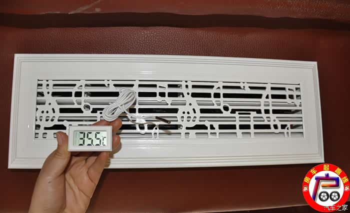

停车拔下车钥匙后,才能启动植入式驻车空调。先按触发开关启动驻车空调,此刻驻车空调主机隔离汽车空调压缩机、接通电动空调压缩机气体管路,气体截止阀阻断通往前区空调蒸发器的高压气体,温控器显示车内温度。按温控器制冷键,电动涡旋压缩机开始运转,后区空调工作。冷凝器、蒸发器由驻车空调电脑接管控制,使用备用电池组能量,冷媒沿顺时针流动,进入驻车制冷模式。按温控器制热健,空调转向四通阀启动,冷媒沿逆时针流动,后区空调工作,进入驻车制热模式。

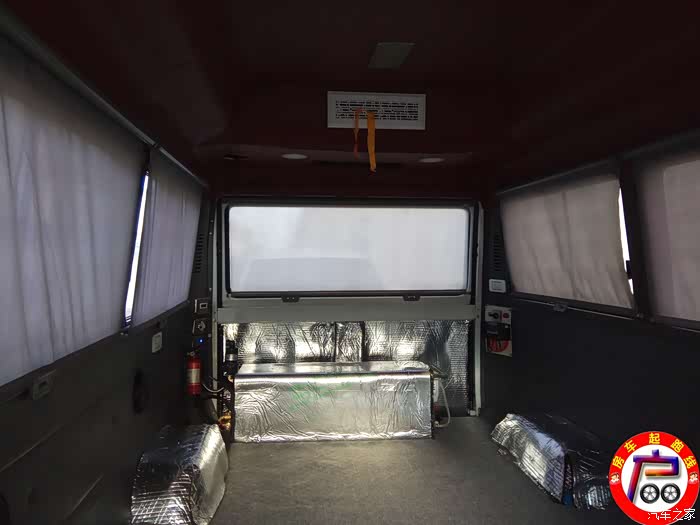

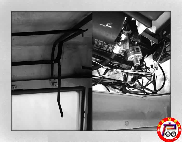

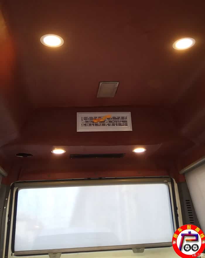

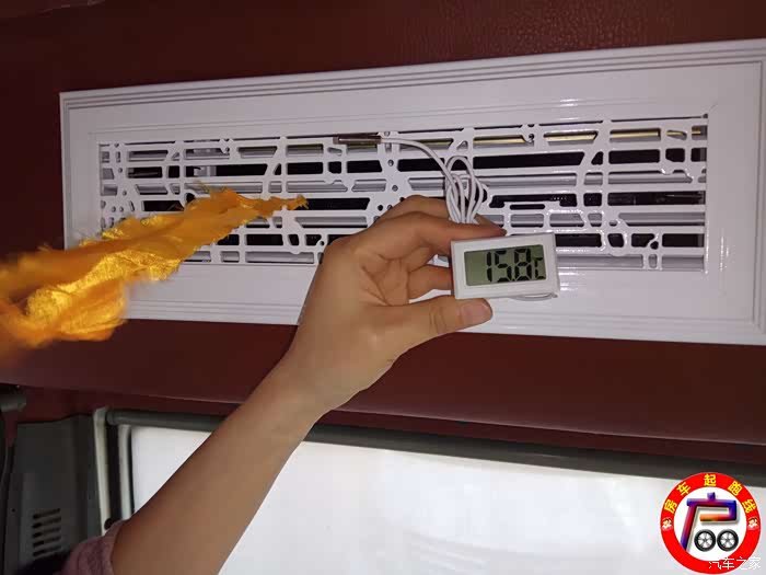

水、电、驻车空调安装就绪,功能强大的、你花钱也买不到的房车在我手中诞生了,这回总算可以过上颠沛流离的生活了。再瞧我的车内,看看都增加了什么?去验车谁看得出你这是改装过的。驻车空调吊底盘,备用电池组吊底盘,生活水箱本想吊底盘,结果底盘下实在找不到位置,就做成长方形的,专门设计个折叠沙发床放下面。综合电力系统由一个设备盘,两个控制面板组成。设备盘被我安装在后区蒸发器后面的顶棚内,虽然安装位置有点拥挤,但省了空间不说,空调还能帮助充电装置散热。三路直流充电装置输出分别压在接线端子上,再接到充电控制面板上的3路转换开关,由转换开关分配由哪路给太阳能充电控制器,充电控制面板上还安装有应急返充开关和指示灯。总控制面板安装在右前门旁,方便驾驶员时时阅读各种参数,包括室内温度、室外温度、主电瓶电压。指示灯包括电瓶隔离器指示灯、太阳能充电指示灯、市电充电指示灯、返充主电瓶指示灯和交流电指示灯(开启逆变器和接入市电指示灯都会亮)。总控面板上的按键开关可以开启逆变器、返充主电瓶装置、灯光1和灯光2,温控器可以在行车时控制汽车空调后蒸发器,停车后控制驻车空调。水系统控制被集中安装在车后部的盖板上,车内安装有3个电源插座,太阳能充电控制器上还有两个USB接口,主电瓶电压表上也有USB接口,方便乘客玩手机。

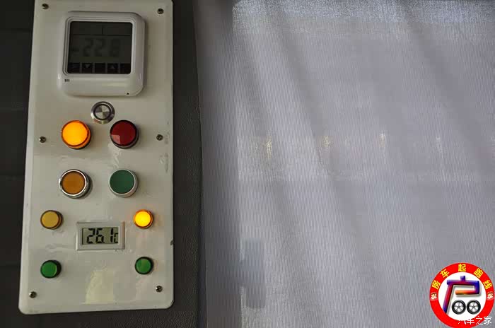

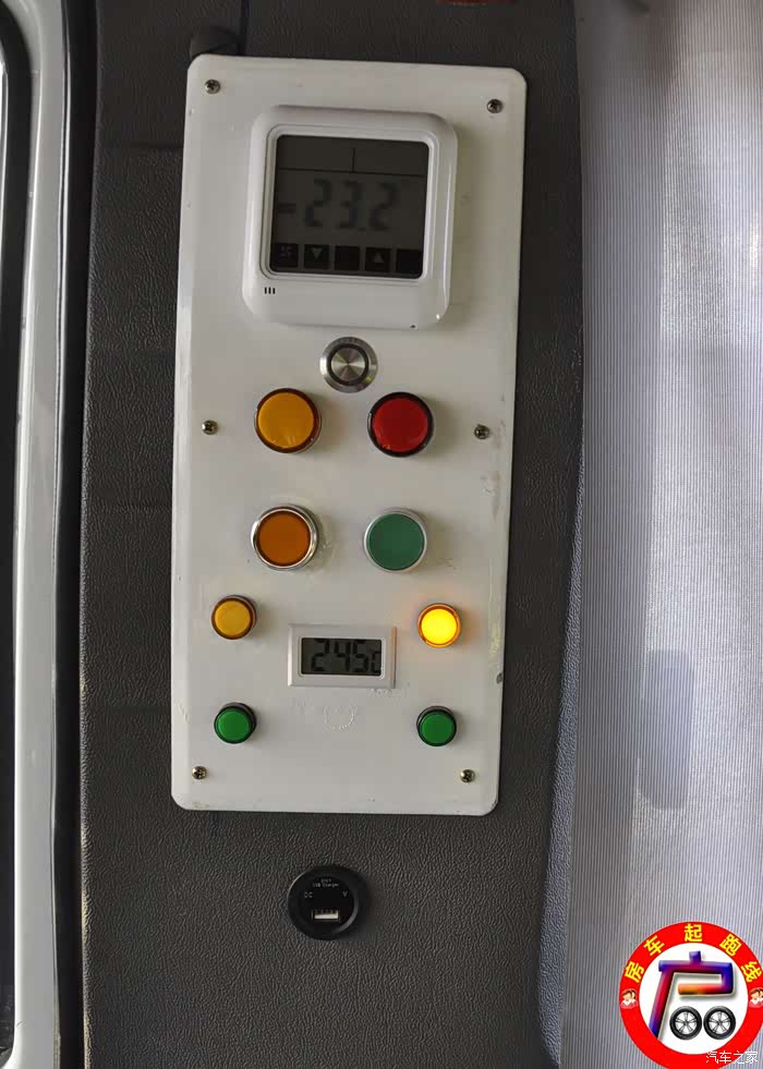

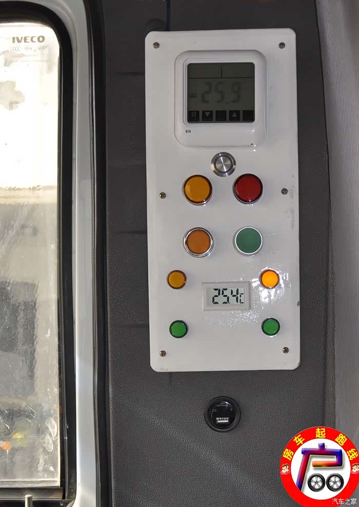

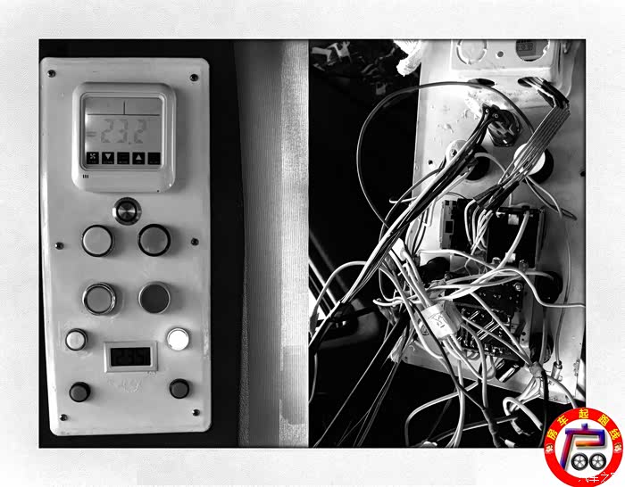

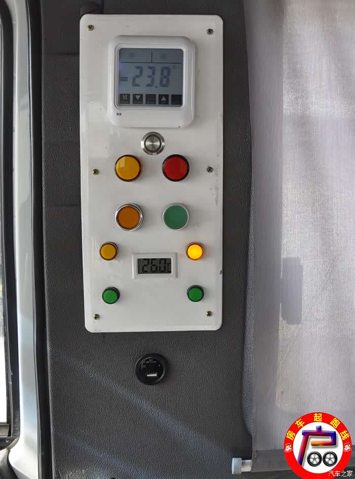

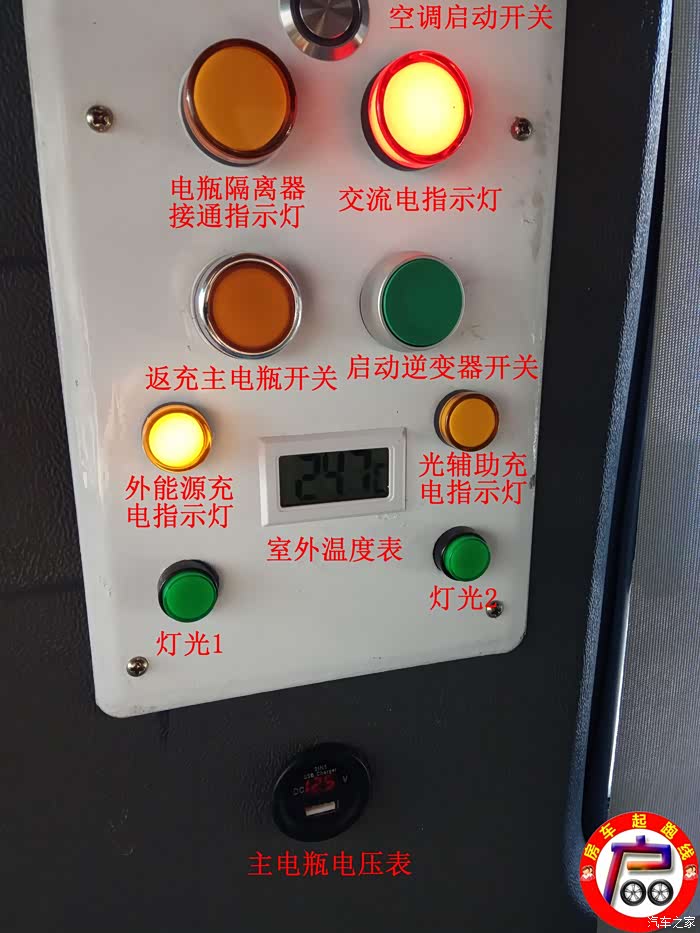

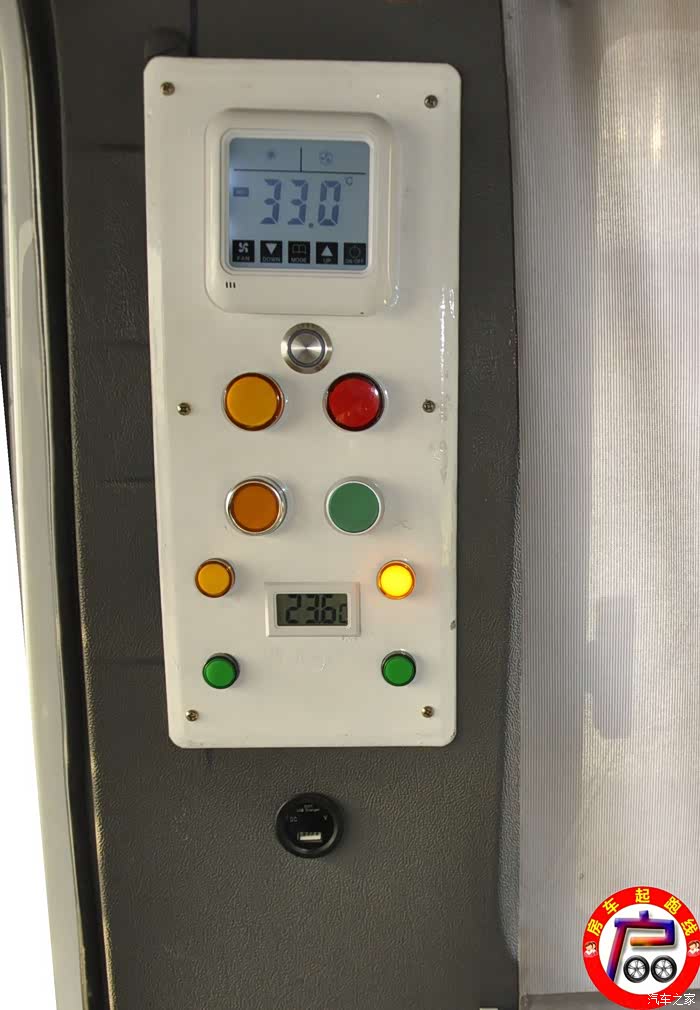

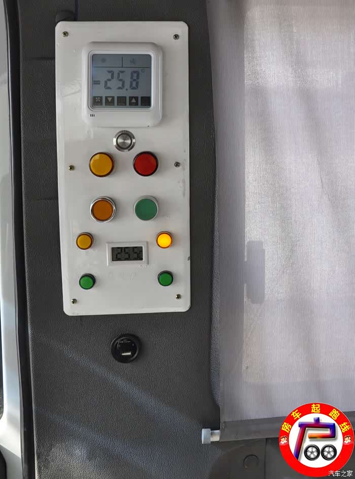

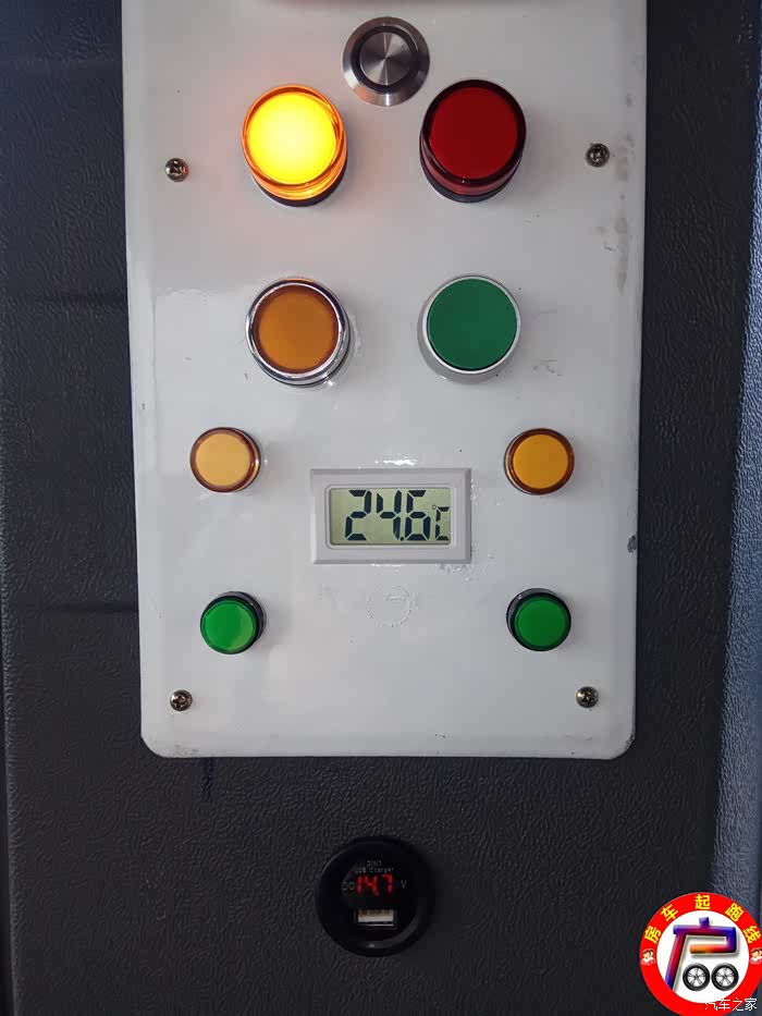

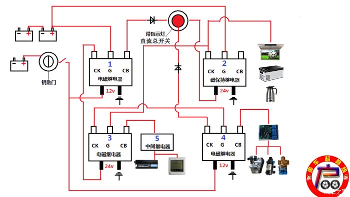

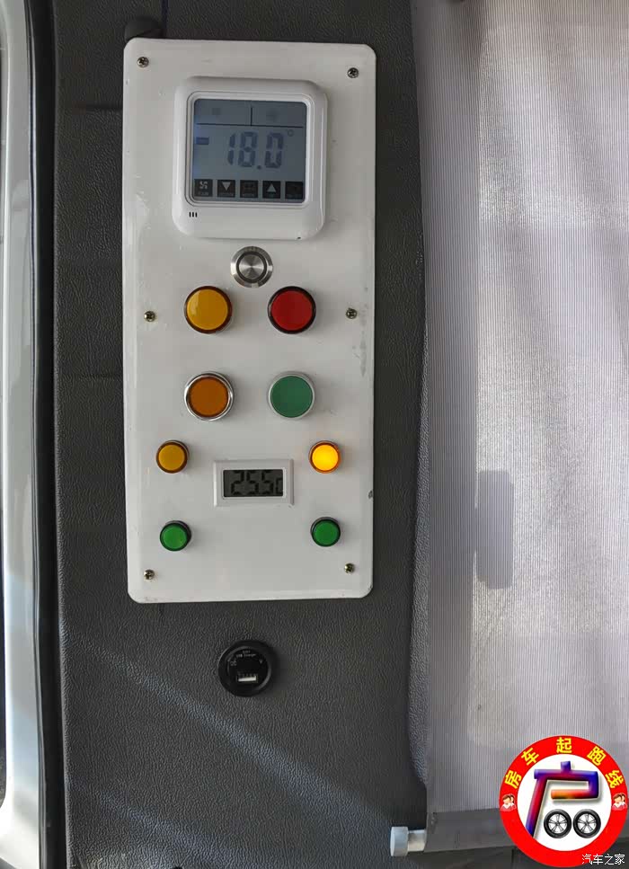

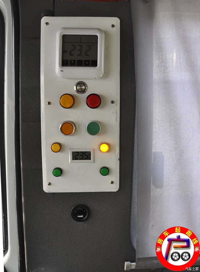

成品房车安装的电器控制面板类似于酒店的床头柜,作用是好卖。而我设计的电器控制装置的作用是用逻辑电路、智能管理车载电器的使用阶段,避免误操作,就一个按键更贴心。原理图自己分析吧,我说下作用。
停车拔下车钥匙后,才可打开直流电源总开关,绿色指示灯亮起,逆变器直流输入接通,逆变器主要供驻车空调和电磁炉微波炉以及车内灯光用的,所以只有在驻车时才能启动直流总开关,开启逆变器。一旦打开钥匙门逆变输入就切断了,用于控制水系统的可编程继电模组收到信号后,驻车燃油加热器电路和水泵的电路被切断,接通用于生活水箱加热的电动三通阀电路,可以打开三通阀加热生活水箱。直流冰箱、直流热水壶、移动影音设备默认是驻车时才能使用,打开钥匙门后,这路24v直流电并没有被切断,而是红色指示灯亮起,你可以继续享受这些设备,不想用按下直流总开关键关闭就行了,指示灯熄灭。买一个带双色指示灯的自复开关和一个大功率中间继电器,两个12V电磁继电器一个24V电磁继电器和一个24V磁保持继电器,按照图纸在端子排上接线就搞定,这样你就不用操心你的电器哪个忘记关了。

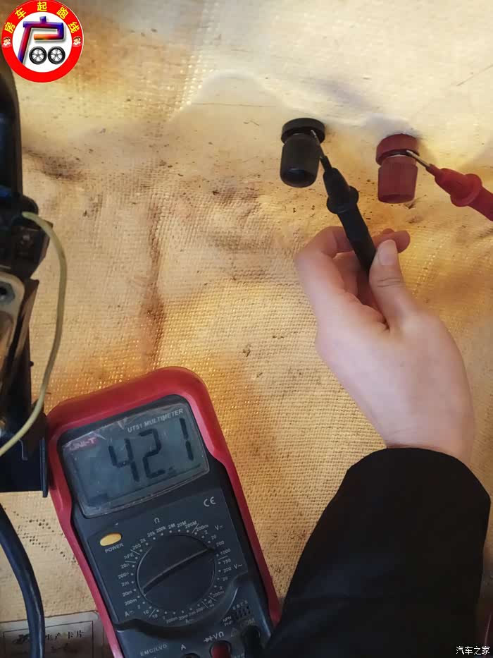

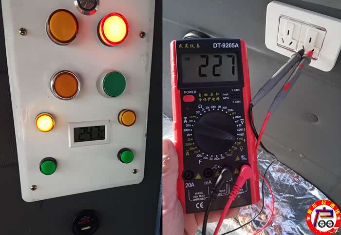

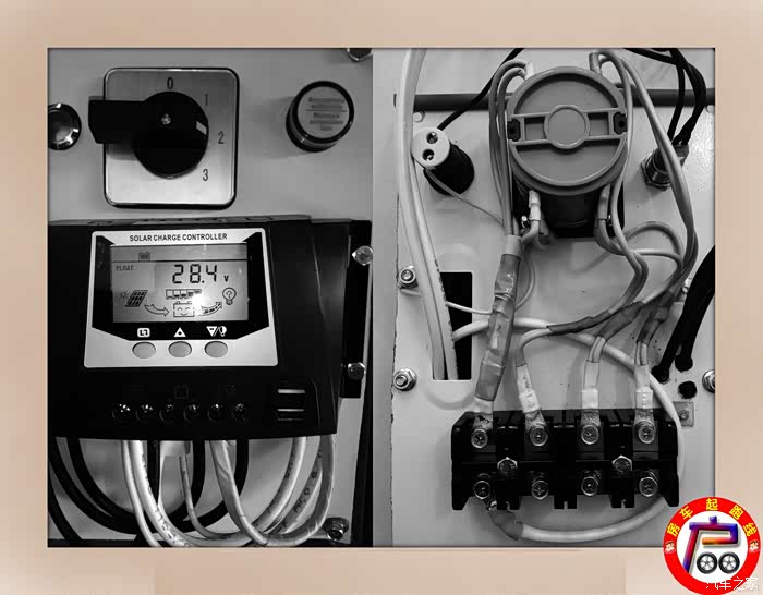

接下来的工作是测试,即将迎来检验真理的时刻。先测试综合电力系统,将转换开关拨到一档选择内能源充电,启动发动机,两分钟后电瓶隔离器接通,总控制盘上行车充电指示灯亮起。如果用一个升压板给电池组充电,可以通过三档转换开关接到太阳能充电控制器上,可监测充电状态。我的发电机功率大,用了两块升压板,绕开了太阳能充电控制器,所以仅能看到电瓶隔离器指示灯亮起,没有测电流的点。转换开关切换一档会有一个信号给继电器,接通内能源充电线路。

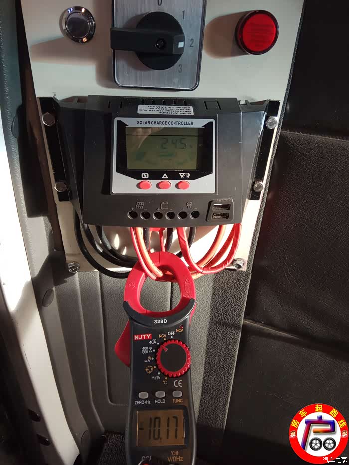

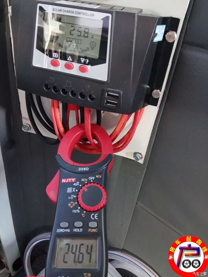

将转换开关拨到二档选择光辅助充电,太阳能充电控制器显示电压24.5V,电流表显示10.17 安,4块太阳能板在光照好的情况下贡献出245W的电能,总控制盘上光辅助充电指示灯亮起。

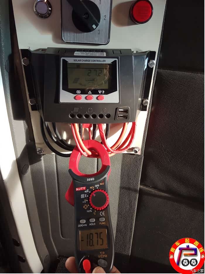

将转换开关拨到三档选择外能源充电,接上市电,太阳能充电控制器显示充电电压27.2V,电流表显示18.75 安,总控制盘上外能源充电指示灯亮起。
打开逆变器,控制盘上220v交流电指示灯亮起,各插座和外部取电插座显示都有电,打开前后顶灯开关后射灯亮起。
拔下车钥匙,按主电瓶返充装置开关,指示灯亮。打开钥匙门,电瓶返充装置指示灯熄灭,再按应急返充键,指示灯都亮,充电正常。
经测试综合电力系统运行稳定,达到设计指标,下一步测试房车水箱的加热功能,把水加满,启动发动机出去跑一圈,等发动机水温升到大约80度打开电动三通阀门。现在生活水箱内水温为 9.4度。
30分钟后升至27.4度,
1小时40分钟后升至54.6度,满足要求。
以后还可以把这个铜管换热器做大点,升温更快。这个水箱体积是310mm×300mm×1000mm的,能容纳90多升水,够我这样的人洗几个澡了。我洗澡好比涮羊肉,如果你洗澡好比煲老鸭汤建议你还是住酒店吧。
最后测试驻车空调系统,趁着上午天凉快,先测试制热功能。拔出车钥匙,触发启动植入式驻车空调。
此刻温控器液晶面板显示车内温度为23.2度。车外温度表显示23.5度。按模式键切换到制热,将温度设置为33度,低风速档运行;

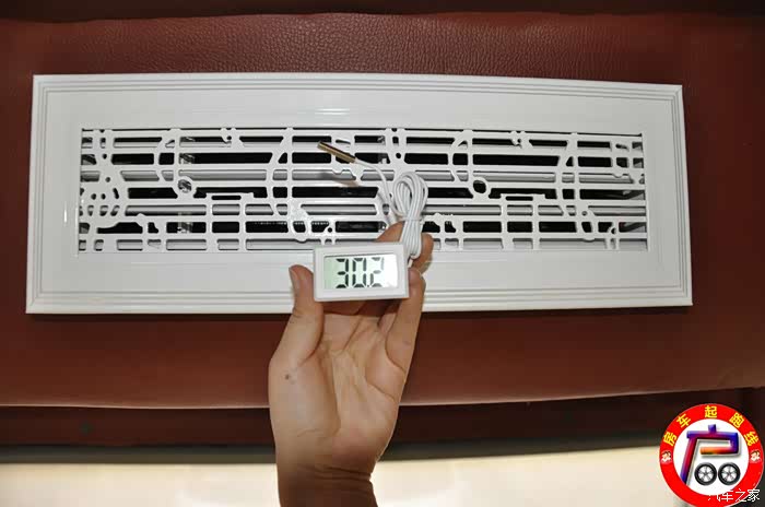

此时车内仅能听到蒸发器微弱的风机声,非常安静。温控器还是触屏的,整个一车用中央空调,出风口温度为30.2度。
大概30分钟的样子,温度提升至26.1度,出风口温度35.5度。
电流表显示电流为24.64安,太阳能控制器显示电压25.8伏。这个能耗能够接受,再维持车内温度就用不了多少电了,就像冰箱一样,所以房车保温一定要做到位,关系到空调能耗。
中午测试制冷功能,拔出车钥匙,触发启动植入式驻车空调。此刻温控器液晶面板显示车内温度为25.9度。车外温度表显示25.4度。
按模式键切换到制冷,将温度设置为18度,低风速档运行;
空调启动后出风口温度为17.3度。电流表显示空调运行电流仅为15.13安,太阳能充电控制器显示电瓶电压为23.6伏,等于运行功率才357w;
不会吧这么省电?厂家解释此刻空调系统已经进入变频状态。家用变频空调调节压缩机转速,是根据环境空气温度调节,植入式驻车空调是根据释放的能量来调节压缩机转速,压缩机低压回气温度越高转速越高。现在是3月份,车内外温差很低,冷凝器排热效率也高,电脑根据冷凝和蒸发温度传感器的参数,运算后调节释放的能量少,运行电流自然低。如果蒸发器用高风速档电子膨胀阀释放的能量就多了,电流就上来了。家用变频空调与植入式驻车空调的区别相当于开环控制与闭环控制。

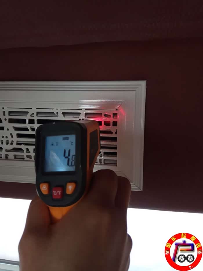

大概20多分钟,温控器显示车内温度为 23.8度,车外温度表显示26度,出风口温度为4.8度。
4.8度,冷藏车呀!想把乘客变成速冻水饺?其实这是蒸发器表面温度,并不是空气温度。汽车温控开关就是靠蒸发器表面温度调节冷量的。
最后测试下行车制冷模式,打开钥匙门液晶面板通电后点亮,显示车内温度25.3度,车外25.9度,设置温度18度,启动发动机同时开启前后空调。两分钟后电瓶隔离器接通指示灯亮起,这并不等于已经开始给电瓶充电,行车充电要把转换开关切到内能源充电档位。
此刻后区空调出风口温度15.8度,而且是高速档,还是汽车空调压缩机有劲;
一根烟的功夫车内温度已降至22.8度。
