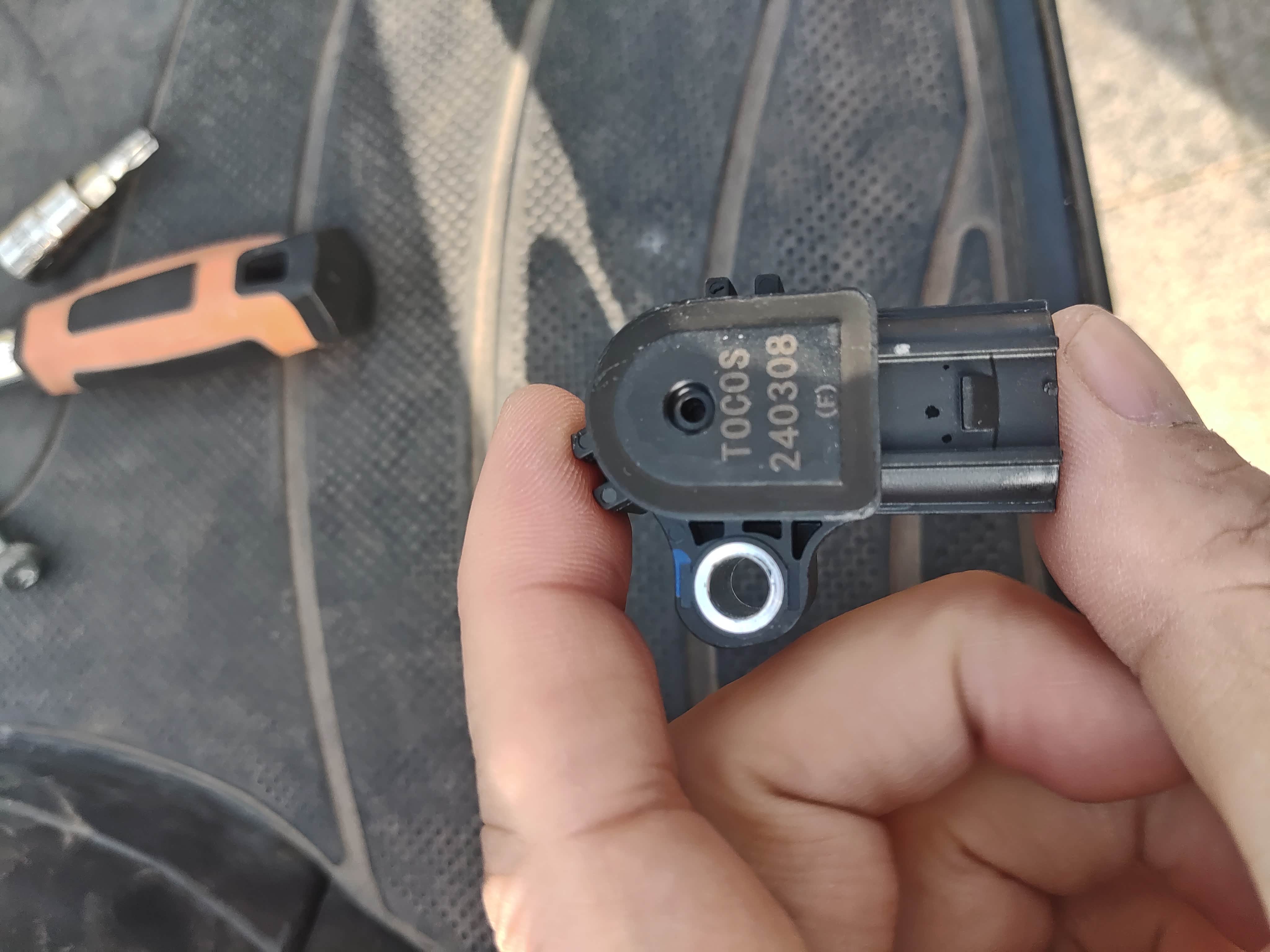

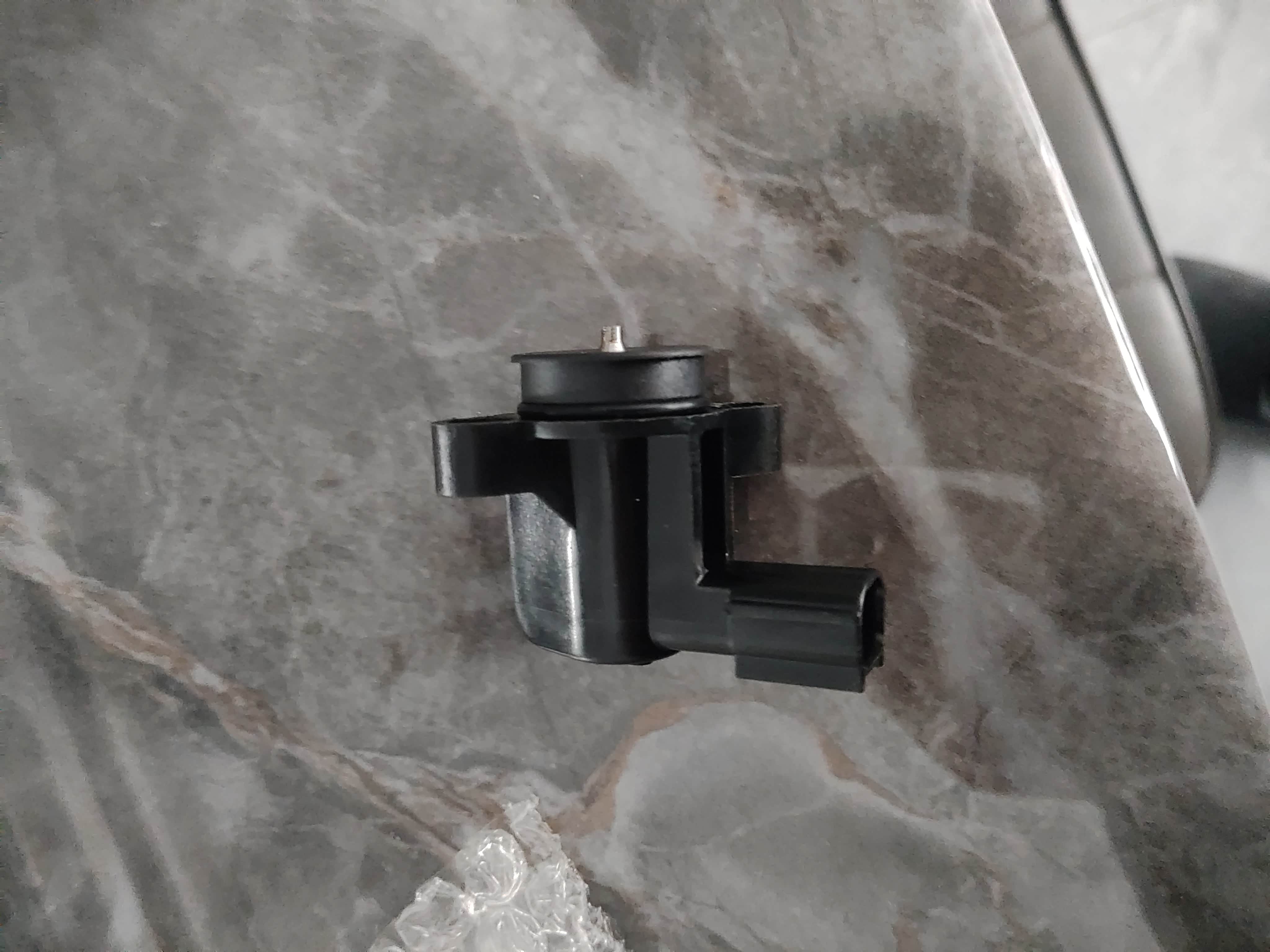

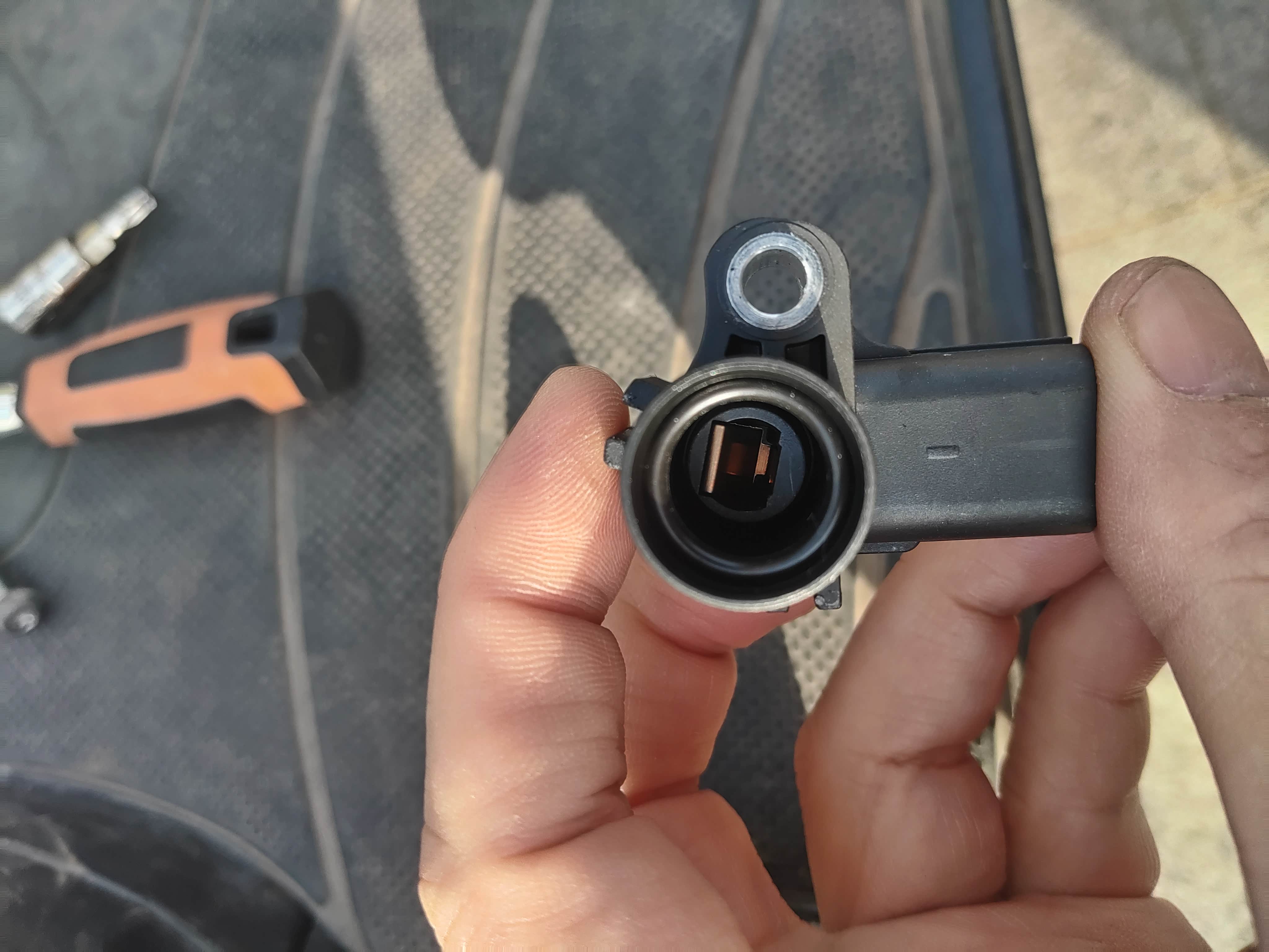

网购了节气门位置传感器,替换无效果。

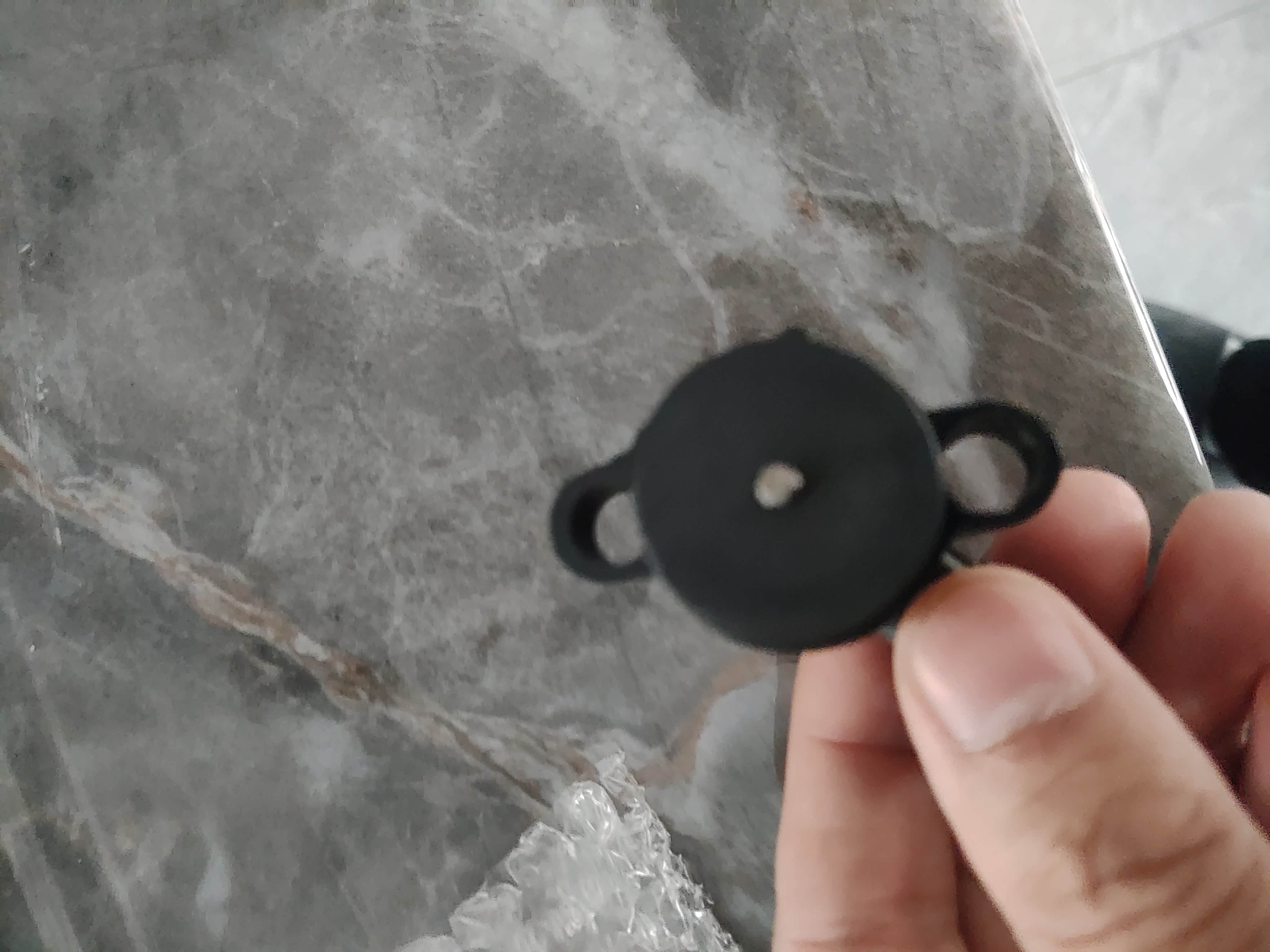

网购怠速电机,替换依旧没效果。

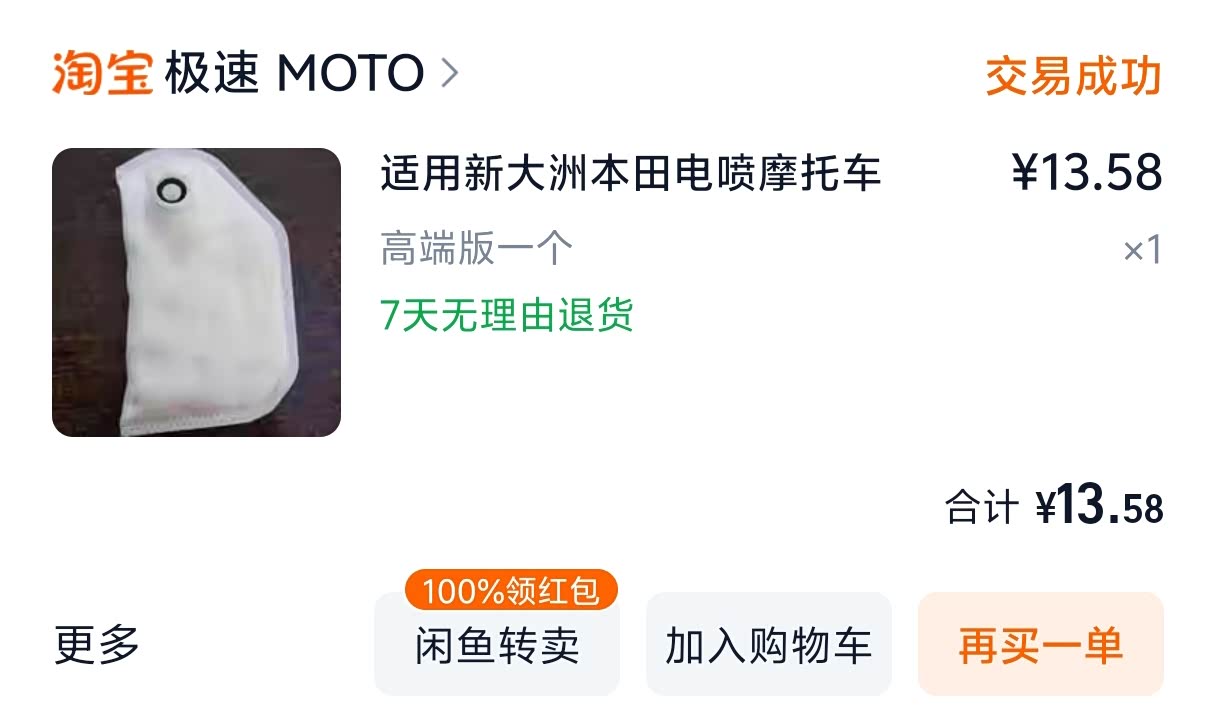

换了汽油滤芯
检测线,清除故障码,复位节气门和ecu用

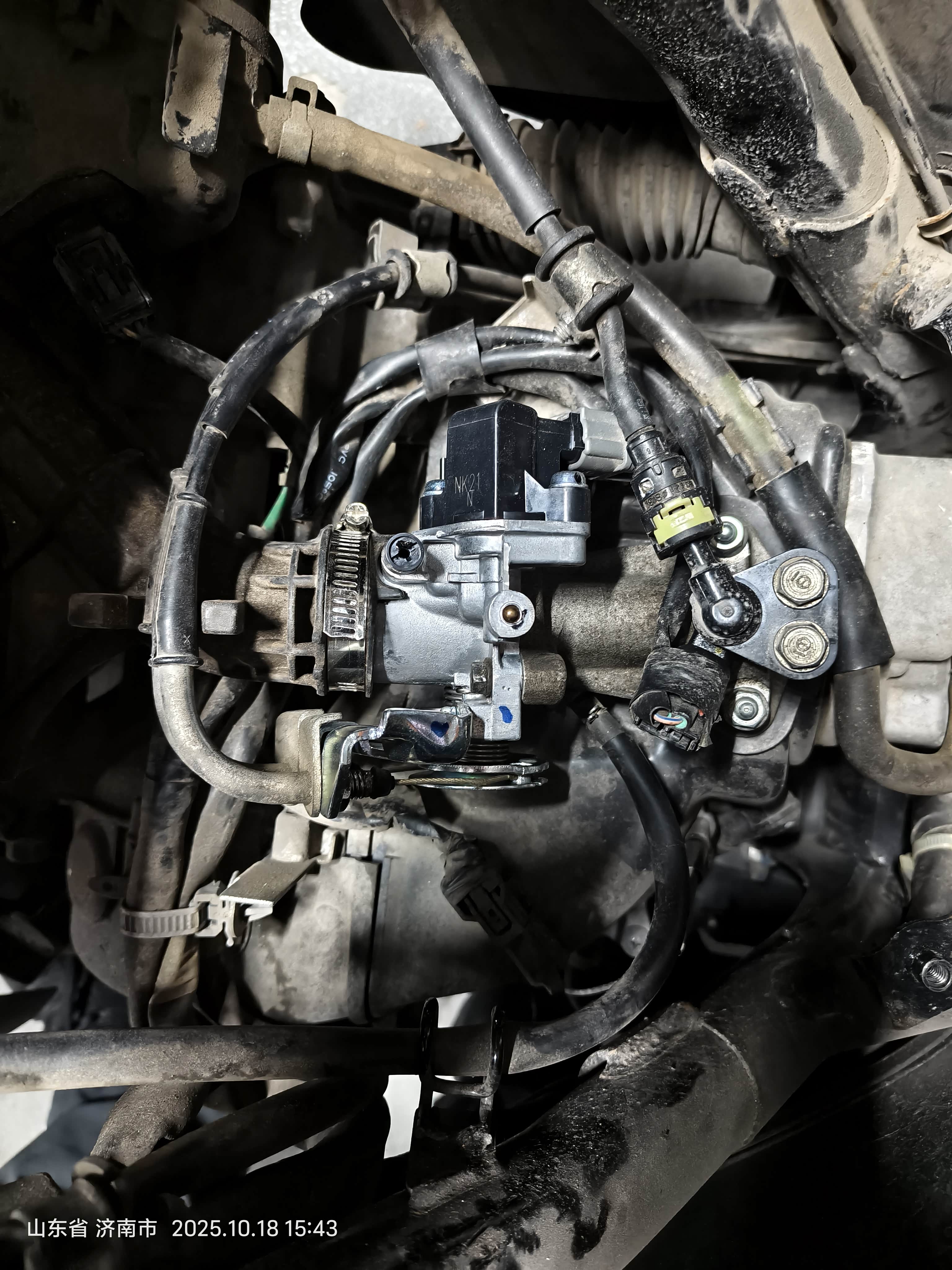

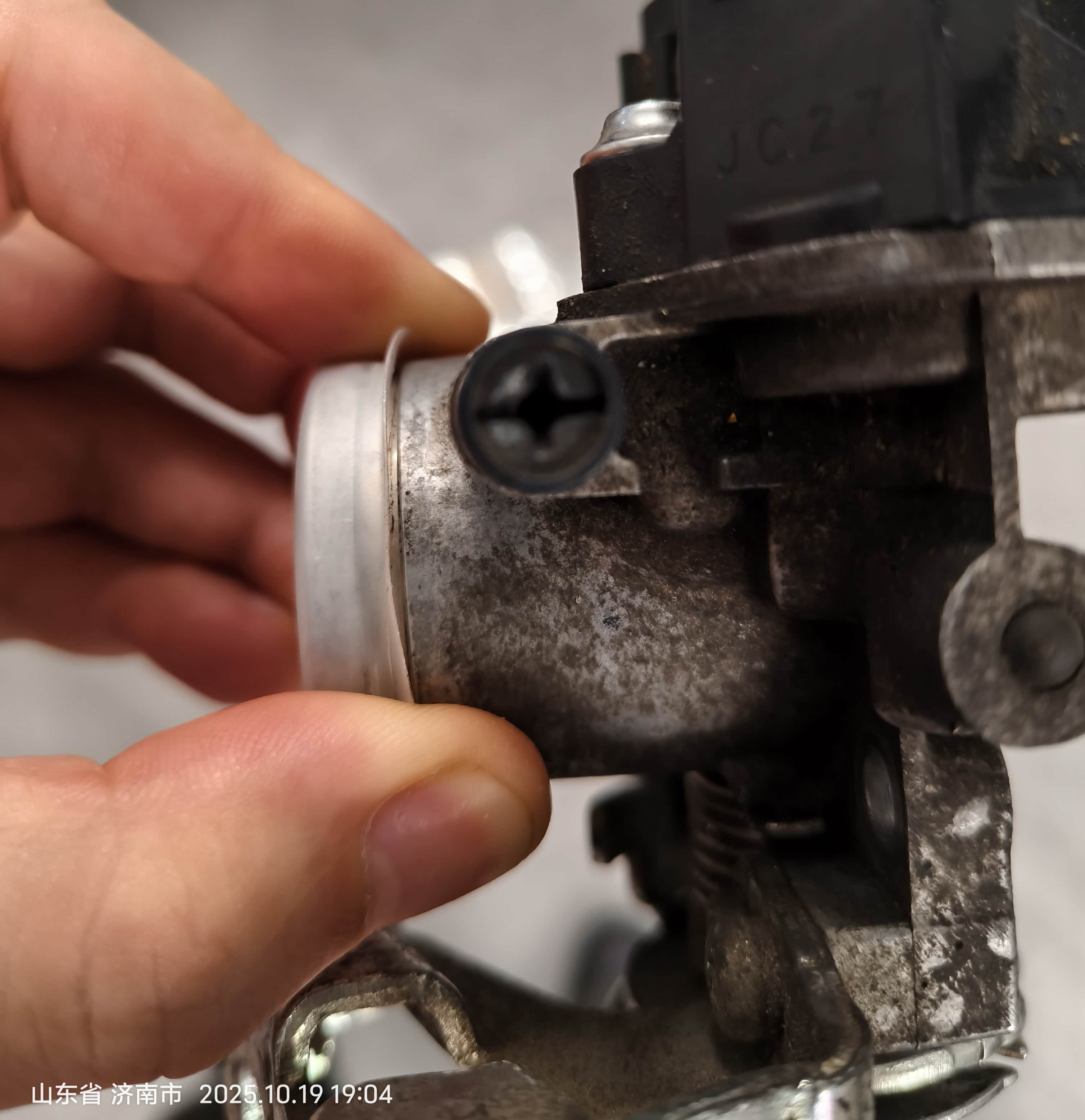

自己重新清洗了一遍节气门,感觉好了,结果半个月后的阴雨天又熄火两次ahl_晕
直接下单新的节气门体,换上,现在表现还好,期待后续稳定表现ahl_坏笑

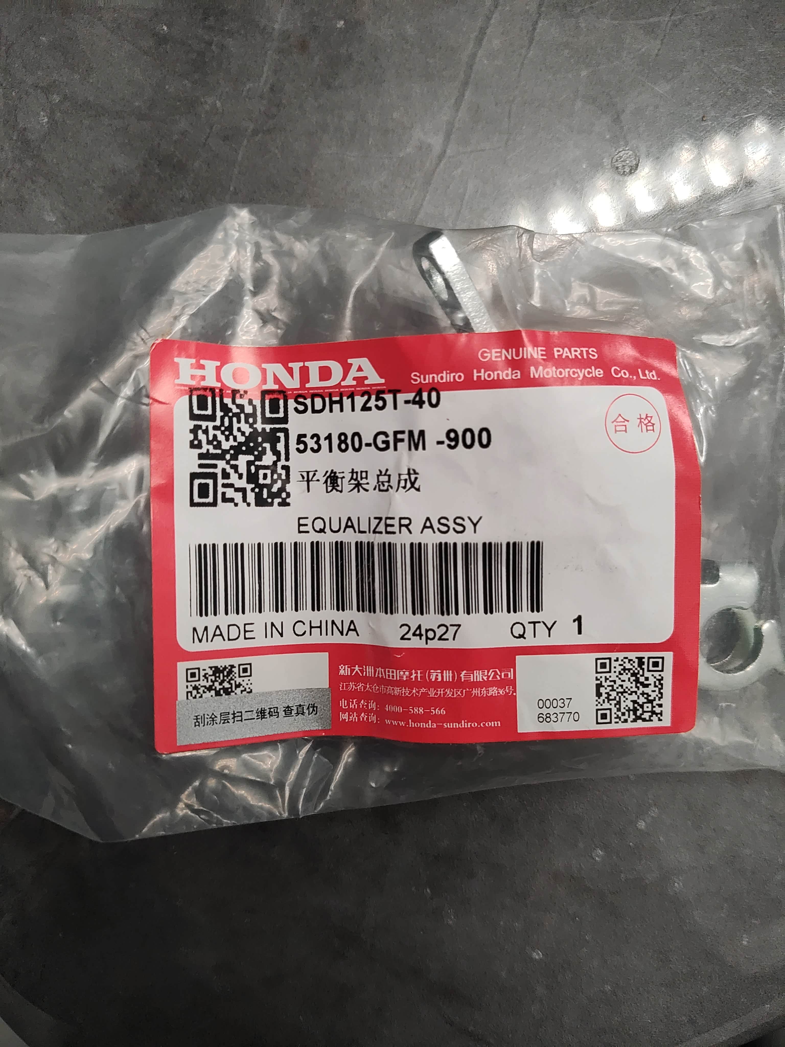

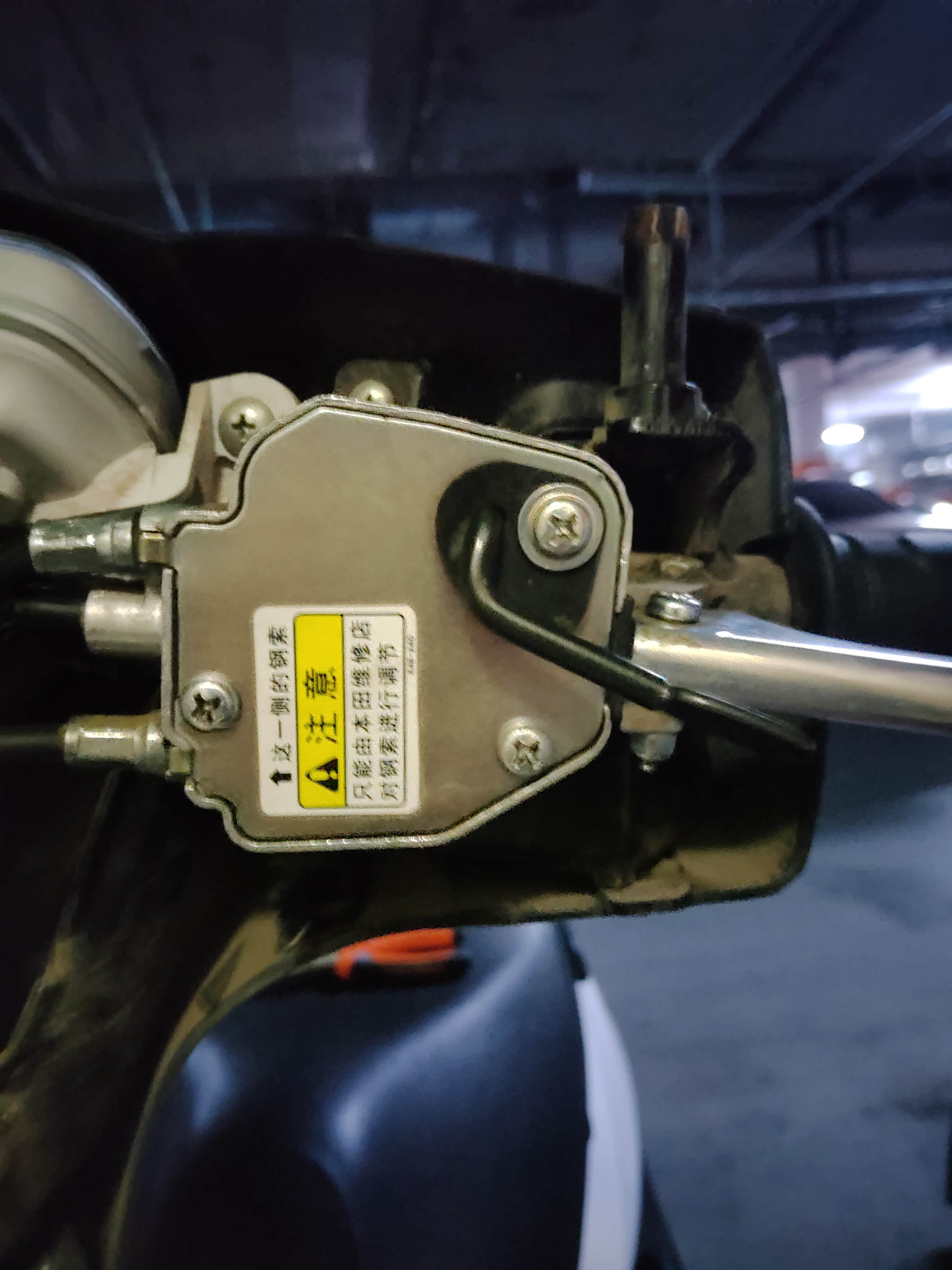

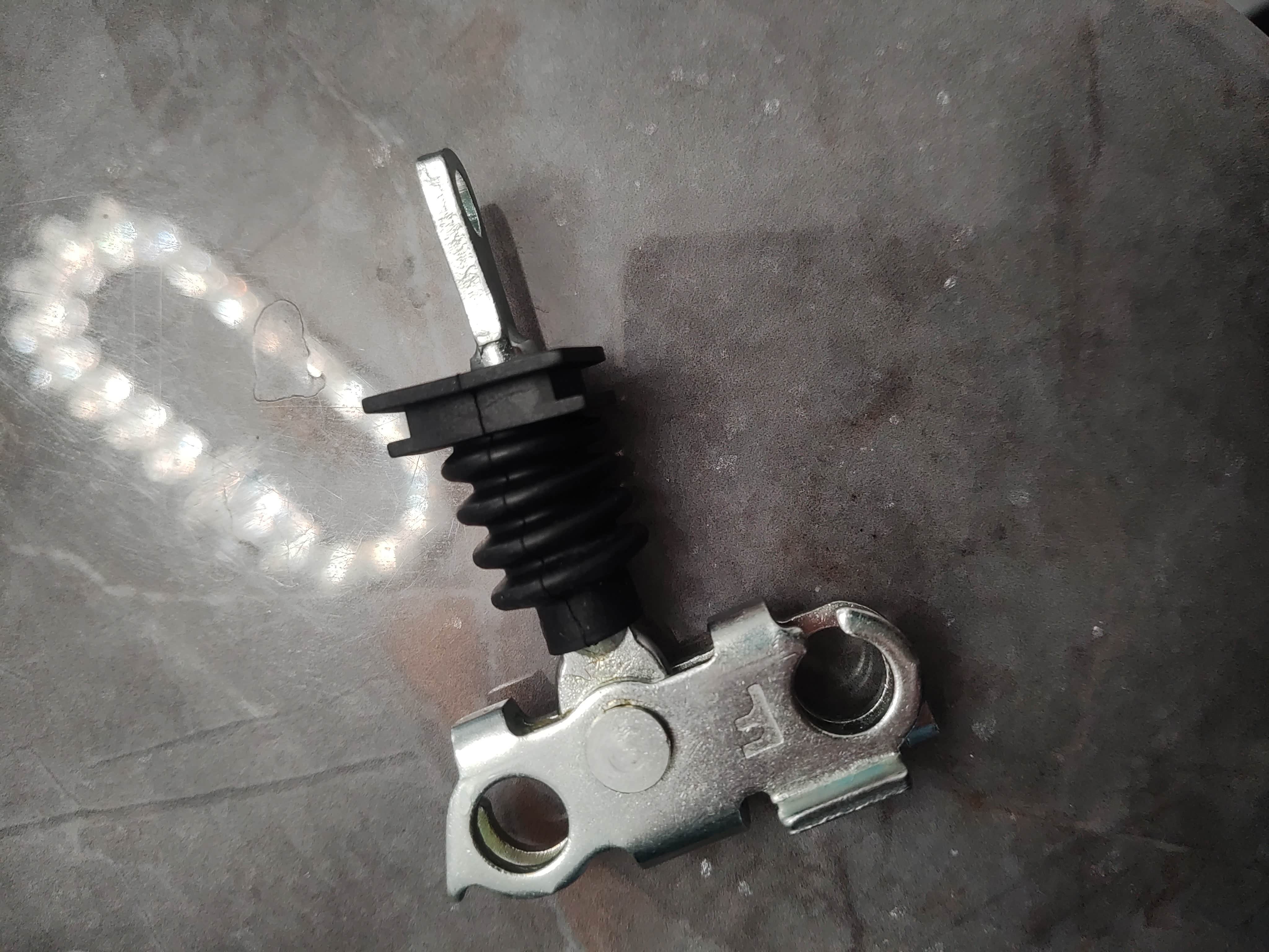

左刹把的平衡支架拉变形了,坡道刹车拨杆总是挂不上,拆解后发现也存在刹车线脱扣风险,果断换新!

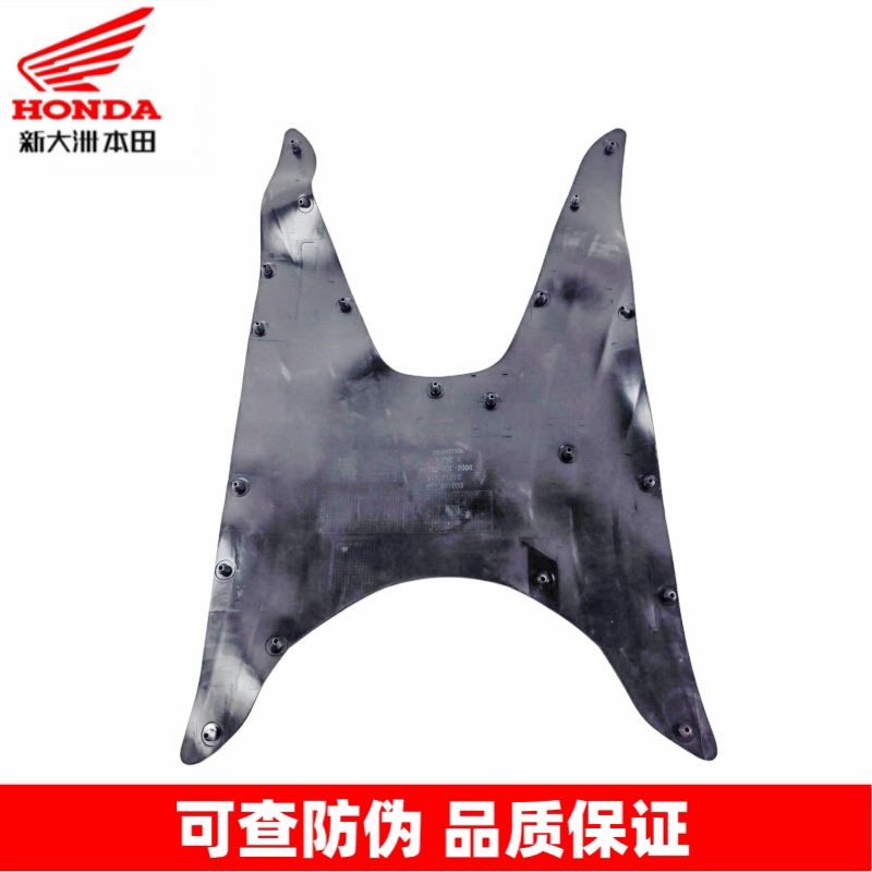

经常拆拆装装的,脚垫的固定扣有些卡不住了,果断换新。
现在又一片崭新,状态生猛了ahl_666
