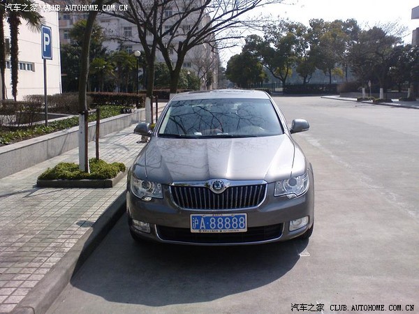

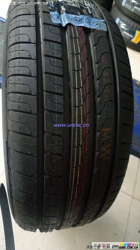

宽胎上车 倍耐力新P7 225 50 R16 30号最新感受。。。。。
1月30号最新感受: 新胎开了100多公里  噪音油耗与刚开始有了很大改观
                                   油耗比原车胎高1个左右 不是很明显
                                   噪音与原车胎相差无几
                                   起步比原车胎更迅速(不解为什么,之前有TX换宽胎时也提到过这一点),车子开起来后经过N次地板油的实验,可以感觉到加速不如原车胎凌厉,但是很稳。
 原本打算换17寸轮毂   225 45 R17的胎  后来又不想这么折腾了 直接最经济的方法-----不换轮毂  上225 50R16
      研究了一段时间 决定换倍耐力新P7  舒适与操控兼顾  性价比高
      中午来到倍耐力授权店 报价新P7是990一条  比想象的便宜一些 (老款1080 ,不知道为什么老款更贵,但是从网上各种评测来看 ,肯定是新P7好一些)
      换胎加动平衡很快 3个小师傅半个多小时搞定  下午沿中环狂奔了一圈 谈谈非专业的简单感受:
1。换胎之前很担心噪音问题  换后感觉确有增加 看来这是没法避免的  但是比想象的小 况且轮胎也有磨合期 可以接受.
2。操控方面有所提升  转向变得轻盈灵活  指向更加准确
3。车身稳定性的提高是最显著的!80过弯很稳 轮胎抓地力变强 侧倾有所减小 车身也不会像原来那样左右摇晃 速度120遇到侧风仍然很稳 开起来很有信心!
4。貌似加速不如原来那么强劲 不知是不是心理作用。。。但是放心 8T的澎湃动力不是小小轮胎能够拖累的。。
5。油耗增加明显 高1到2两个油
6。刹车有改善 原配胎的刹车力度不再合适 需要多踩两脚适应一下
     总体来说此次换胎还是非常成功的 昊锐自身的高品质有了更加直接的体现  不太在乎油耗和噪音的朋友可以尝试一下 !!
     假设如果可能在其实看不到的某一天,上海大众为昊锐标配225宽胎 必将引起更多消费者的兴趣!
