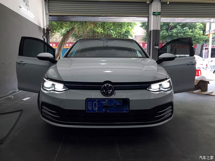

素车——前脸

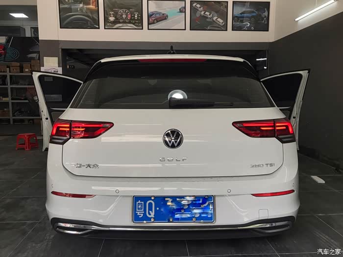

素车——屁股

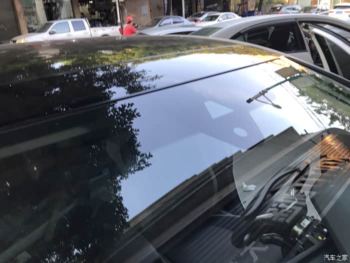

换好的高配前挡风玻璃,带车道保持

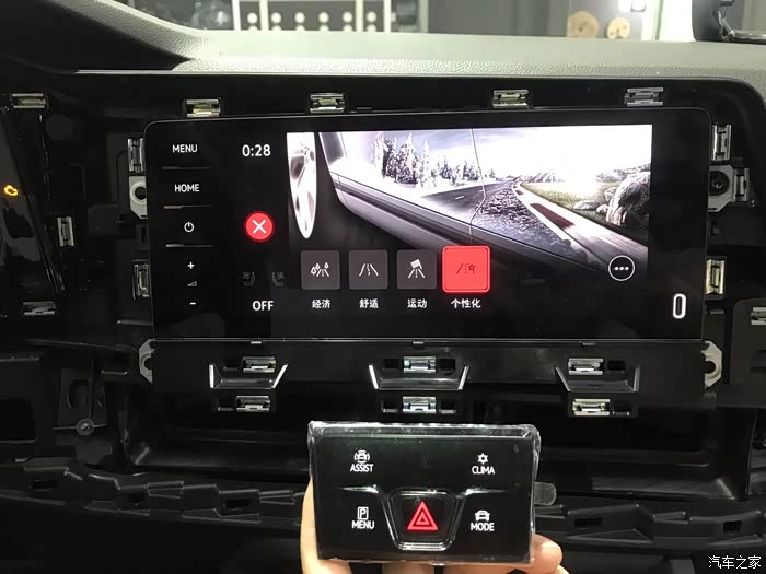

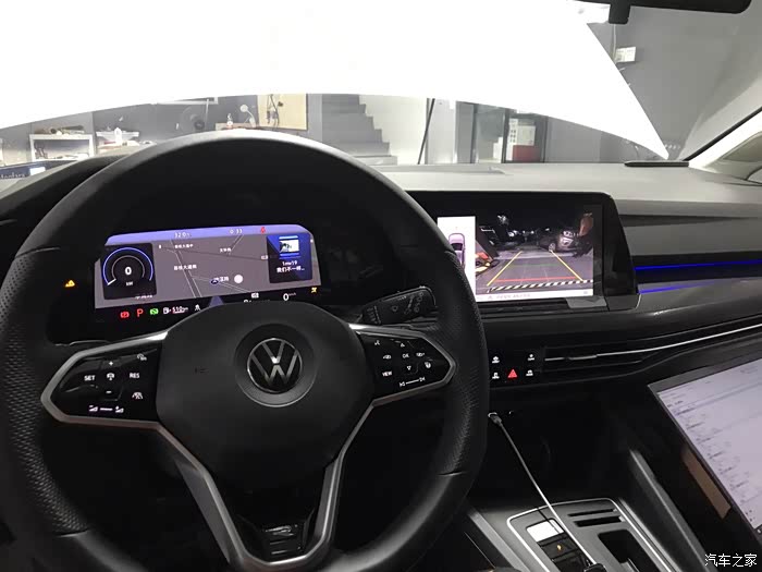

驾驶模式,第一次升级没有换高配的主机和屏幕

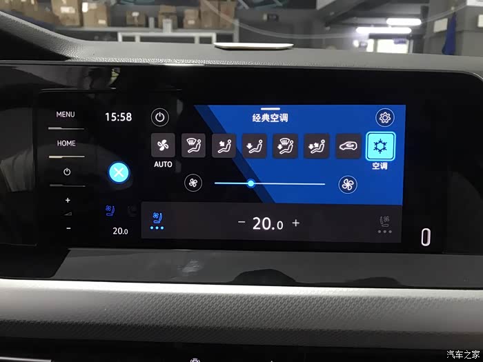

通风座椅按钮

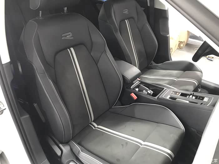

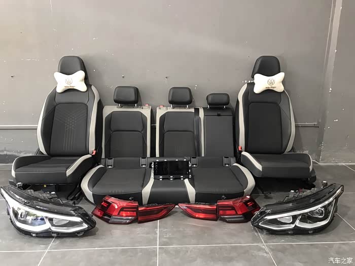

全车的Rline座椅

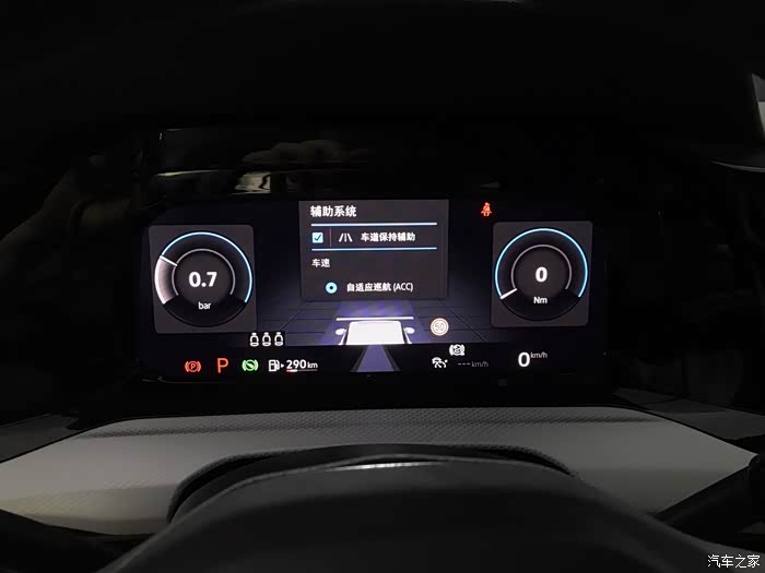

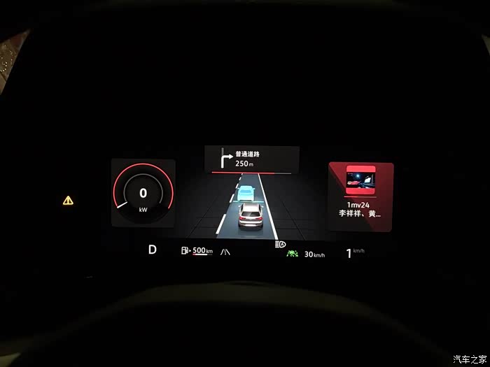

仪表里车道保持的菜单

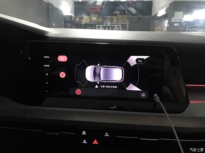

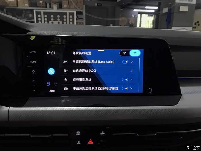

主机驾驶辅助菜单
主机里驾驶辅助界面

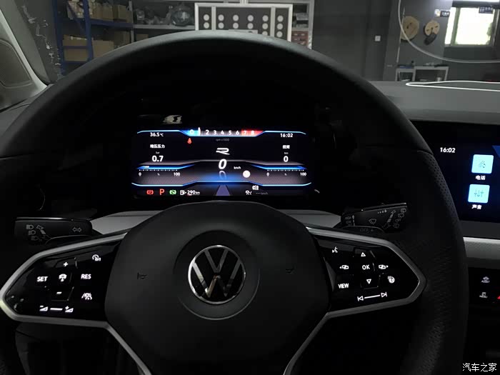

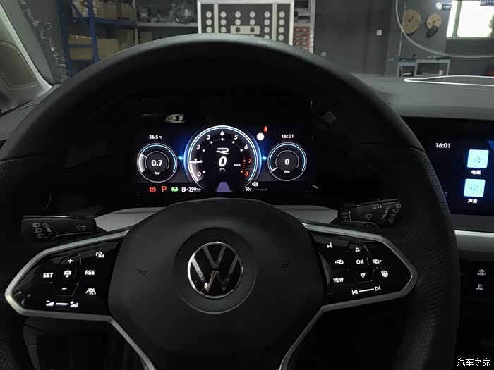

更换了高配仪表,刷的R仪表盘

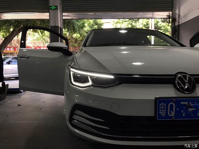

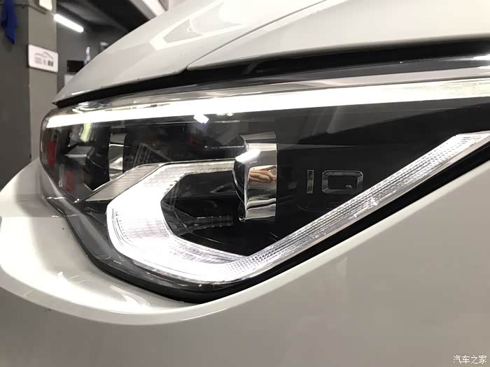

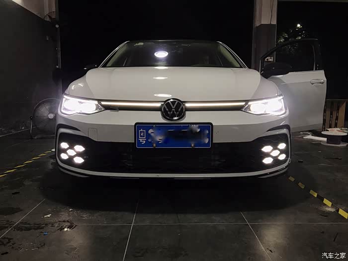

IQ大灯
透镜上的IQ标志

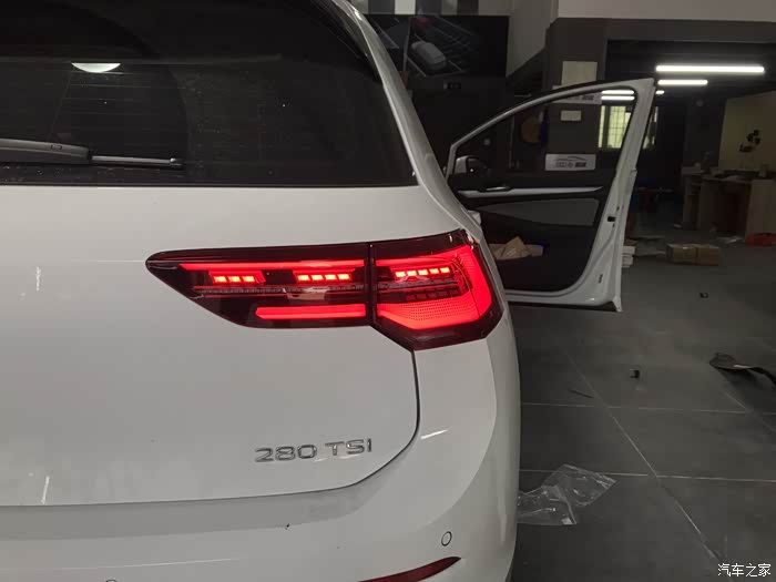

IQ尾灯

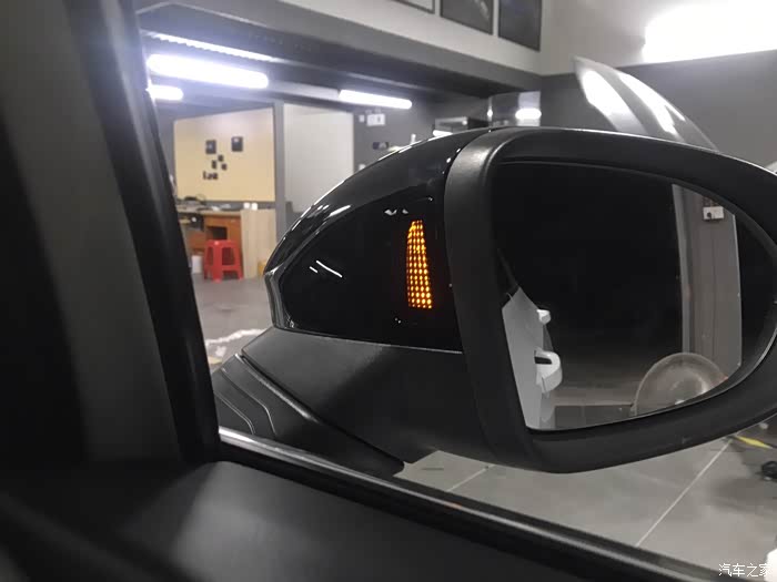

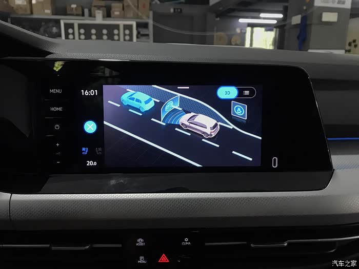

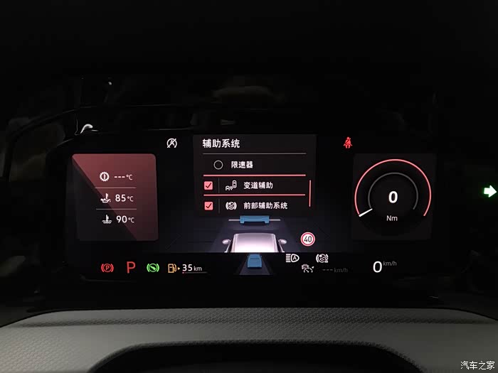

变道辅助

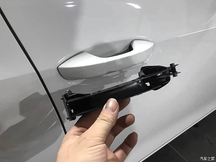

无钥匙进入

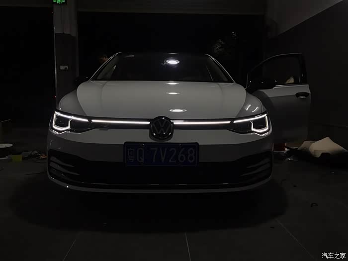

更换了贯穿灯
变道辅助是第二次升级的
有了变道辅助,倒车多了两个小尾巴,监测后方经过的车辆

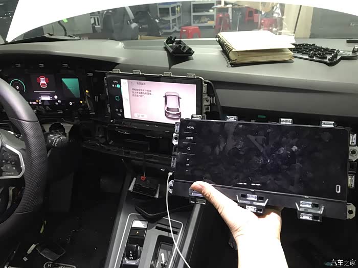

最后升级高配主机屏幕

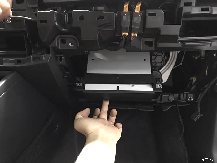

手套箱里的主机,都有原装位置

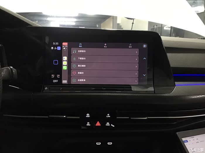

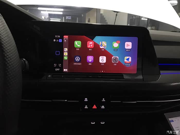

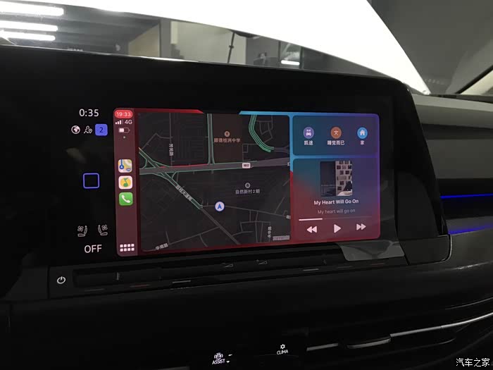

无线car play完美实现

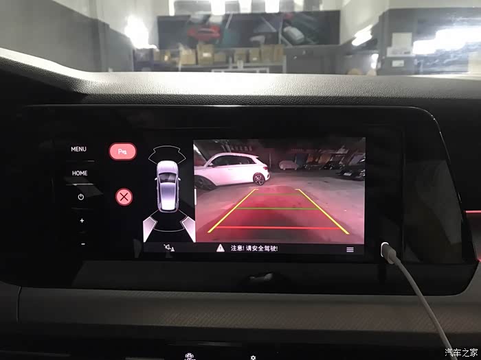

倒车影像

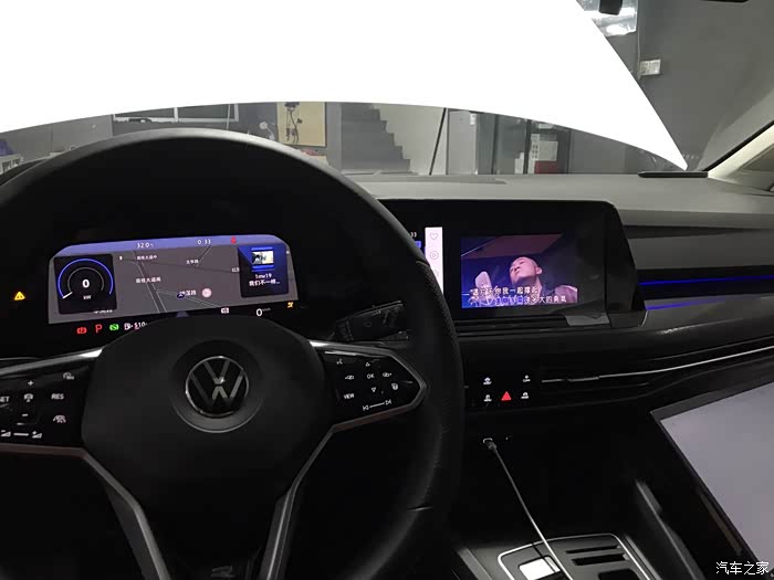

看视频

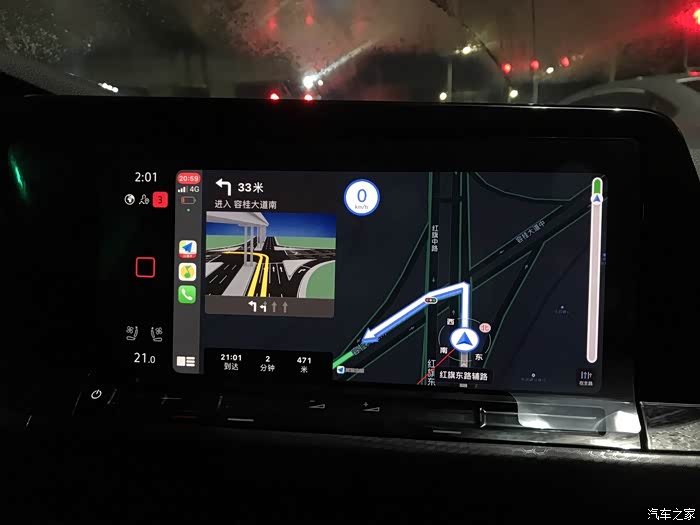

导航

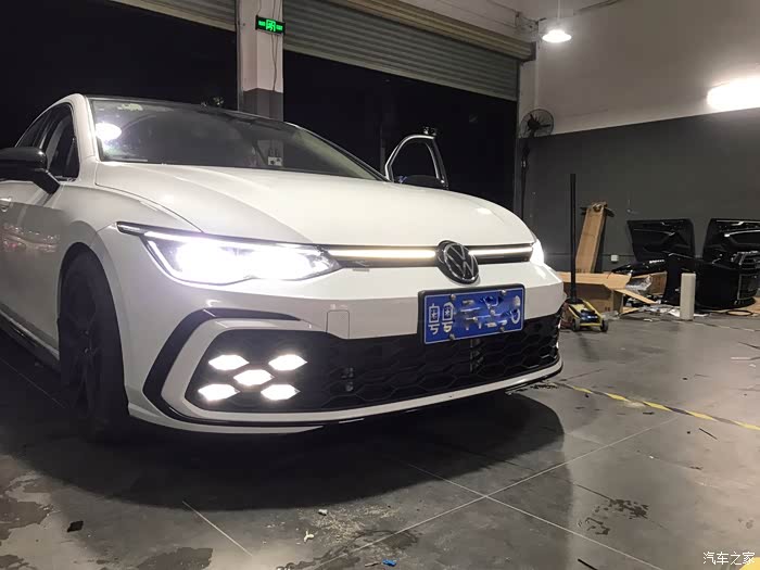

GTI前杠

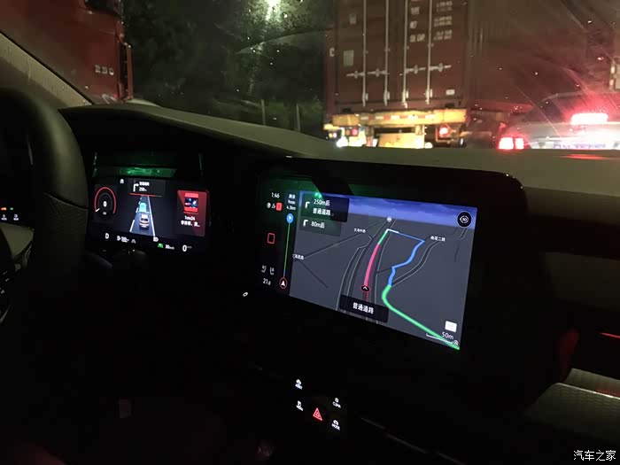

试车 旅行辅助(半自动驾驶辅助系统)
在线导航
无线car play使用高德地图
拆下来的部分配件
