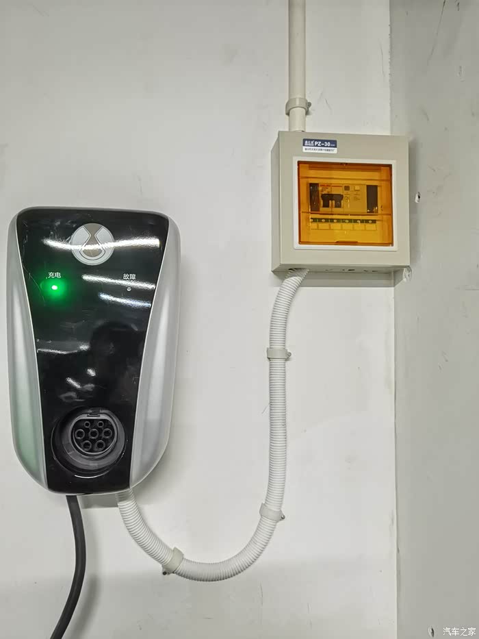

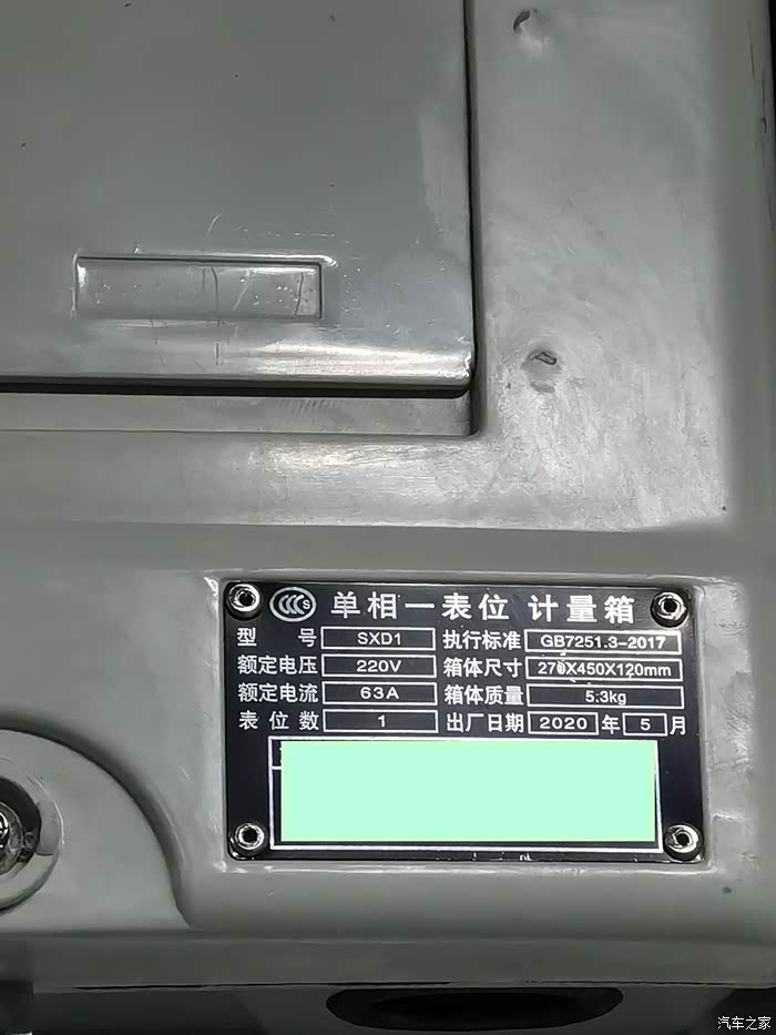

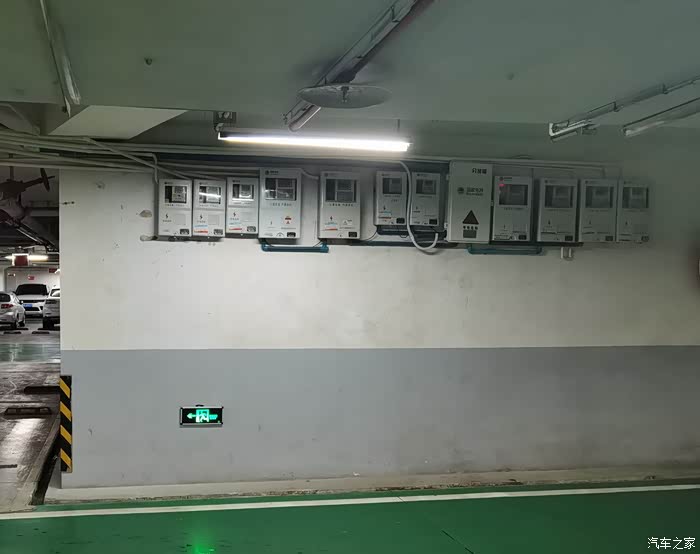

密密麻麻的国网充电桩电表,接到本人的车位转来折去拉了有70米长,地线专门接,用的6平方的线,当时想着说不定将来升7kw。
材料费1000,人工费要800。
2016年建成的小区,不知配电房的总容量是多少,按物业电工的说法,车库总容量900辆,现在接还没问题,要有四分之一是电车,估计就够呛。还有,电表没地儿装了
材料费1000,人工费要800。
单相,最大63A,理论上能上14kw。计费是按国网浙江电网峰电0.608谷电0.308元计的。比家里电表峰谷电都要贵2分。

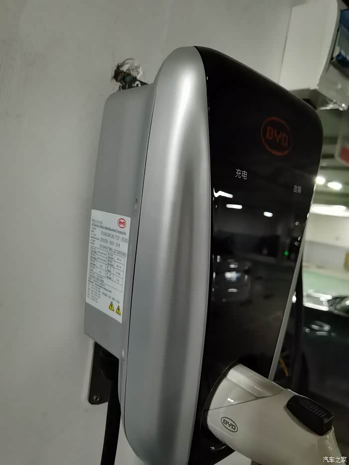

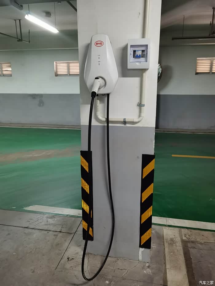

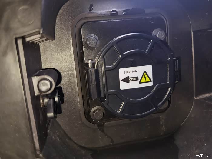

这是我运动版本车标配的充电桩,3.3kw,220V16A。
小区车库里找到了买唐DM车的,充电盒就是换了品牌名,看后面铭牌,指标参数一模一样。

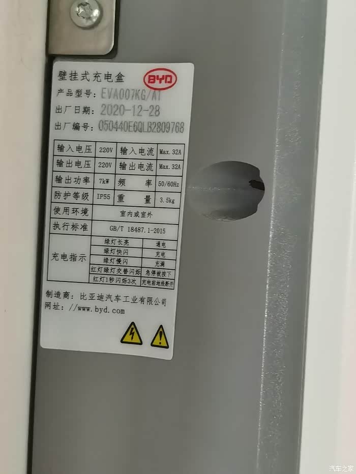

这月邻居新装汉DM的充电盒,7kw的充电功率,离我车位20米,赶紧要求试试。
汉DM配的充电盒指标参数。

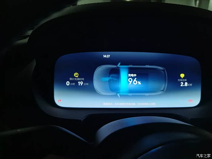

邻居很客气,让我试试上7kw能充多快,充了好一会儿,还是2.8kw,没招了,不折腾了,车子内部线路给限死了.
不知道换个250V/32A的接口能不能上升到7kw充电功率,要是只换个接口就好了,7Kw充满20度电那只要3小时。但即使有大神能办到还要考虑原车质保,三思而行………

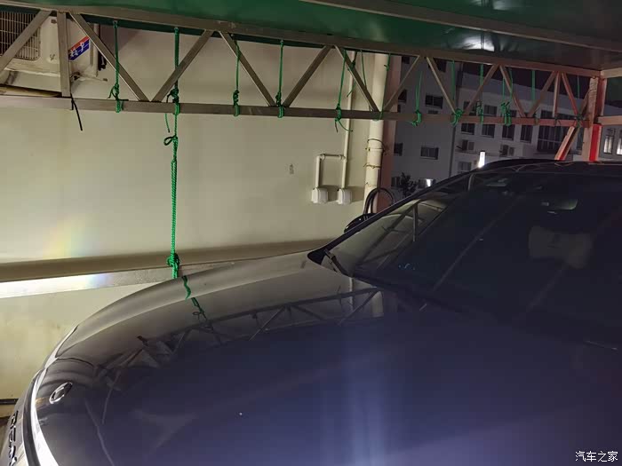

车子开回单位有个车棚,从保安室里面往外墙上拉了2.5平方的线(厂里拉线剩余的利用起来,专门有地线连接),反正只能上3kw,足够了。就是只能单个车充,将来要是同事也买新能源车,那就得轮流充了。
墙上专门拉出的两个带防水外盖的插座。一个10A,一个16A规格。充电时只能单个用,不能同时充。

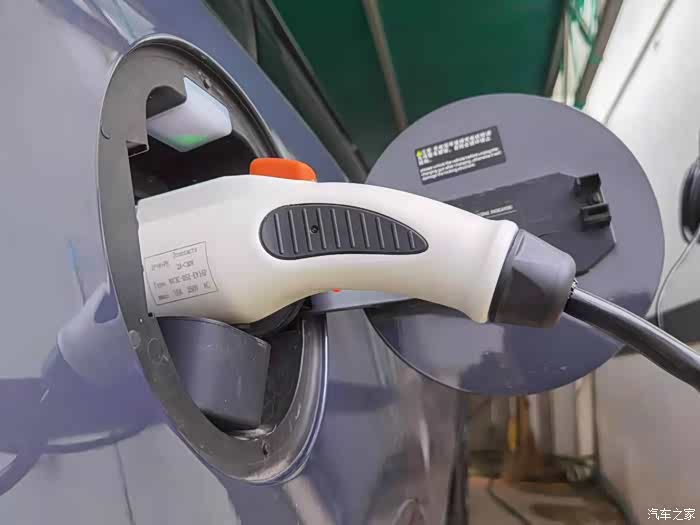

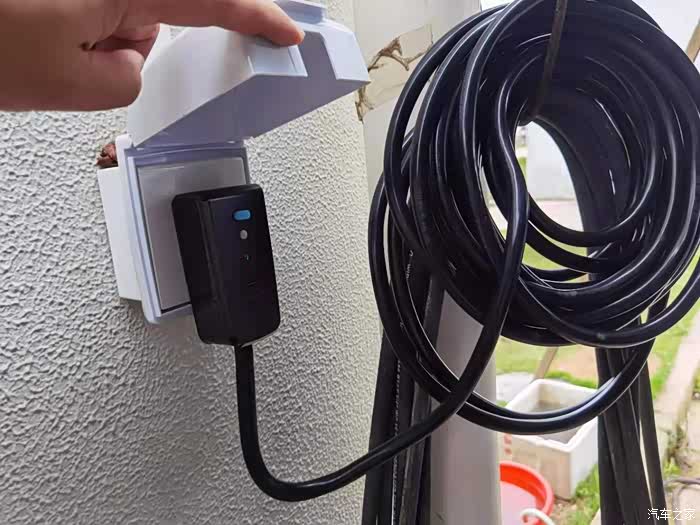

买了个便携式充电枪,这个简单,但效率和充电盒一样能达到3KW,还可以转换充电功率。握把底下闪红灯是3kw,绿灯是1.5kw,按住橙色按键不放4~5秒钟就能切换。
4平方线15米长,带公牛漏保插头,建议配漏保,主要是考虑到户外游,找到的插座可能没有地线。还有充电时线缆应该散开,不能象这样盘在一起。我是专门试了试,除了这个插头外,线基本上不发热,充电枪头也不发热。
表显2.7kw,有时能达到3kw。小区车库里的都才2.8kw,可能是因为那个线拉得太长。

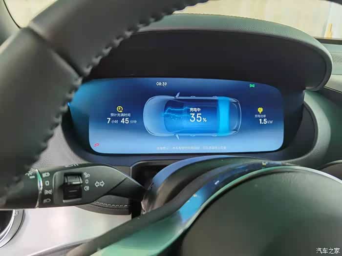

握把底下是绿灯,功率1.5kw,提醒一点,在户外如果电源插座是10A规格的且是老房子,要考虑到原房子电线可能规格不够,插上电源插座后,先不要插车上接口,按住橙色键转换成绿色功率1.5kw后,再可以插车上接口。
功率1.5kw,充满20度电可是要12个小时以上啊,足够把你耐心磨没。

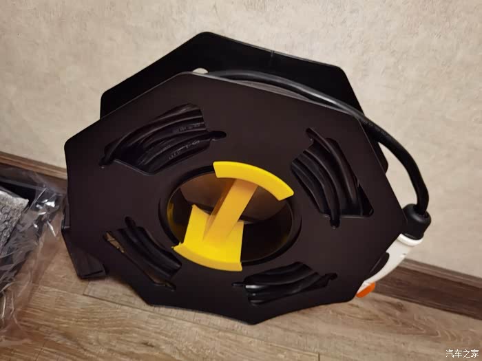

配一个绕线盘子,收纳起来线就不乱了。

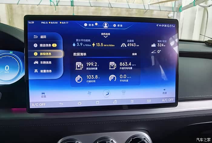

这车有电是条龙,没电一条………,所以当且仅当车子停下,有充电条件一定要充上。电便宜啊,谷电22度才抵一升油价。
快5000公里了。累计平均能耗见上图,高速里程占三分之二,基本上我隔1000公里加一次油40升,这可是2.4吨重的性能强悍SUV啊!
