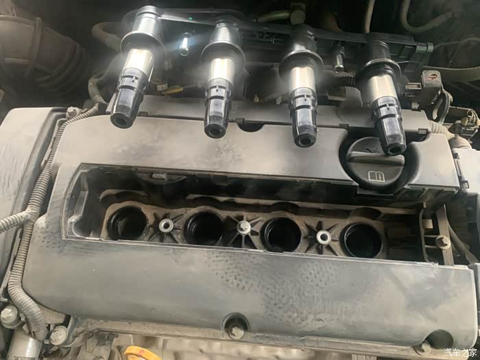

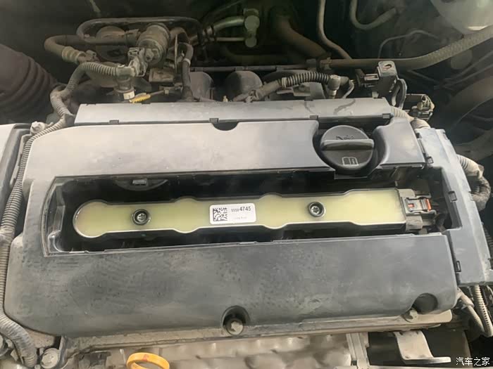

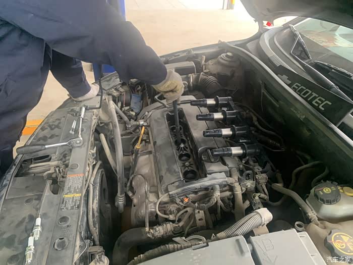

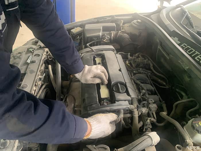

拆开盖板露出四个一体的点火线圈!这个东西比较贵!

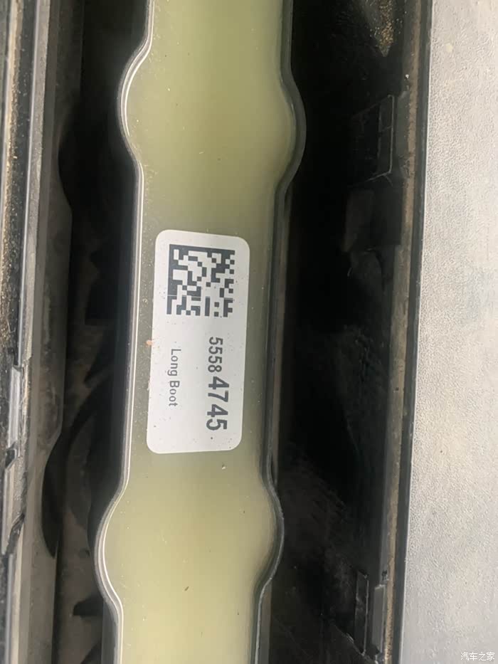

这个科鲁兹的点火线圈分两种!应该是1.6排量发动机分两种!一种是电子助力的!一种是机械助力的!也就是科鲁兹老款车型是机械助力款!后来更换成了电子助力款!咱也不知道这个点火线圈跟助力有什么关联!

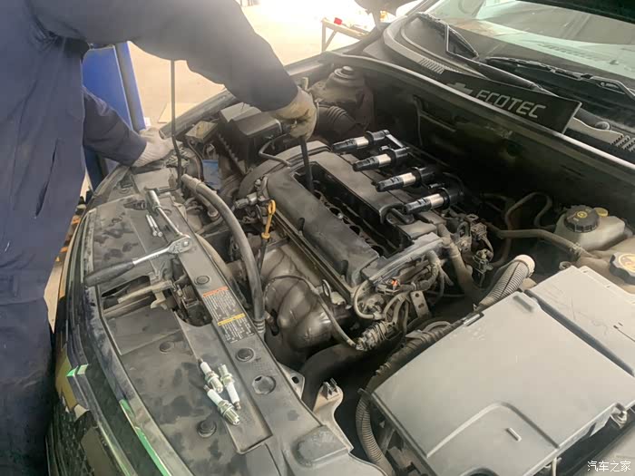

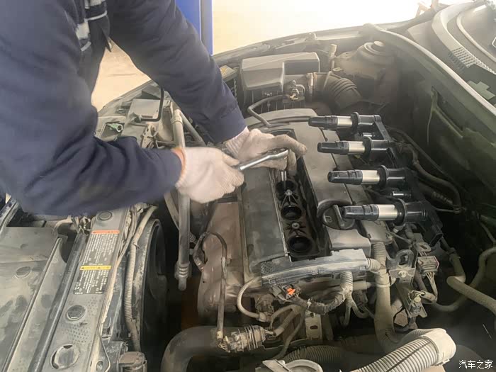

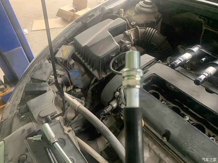

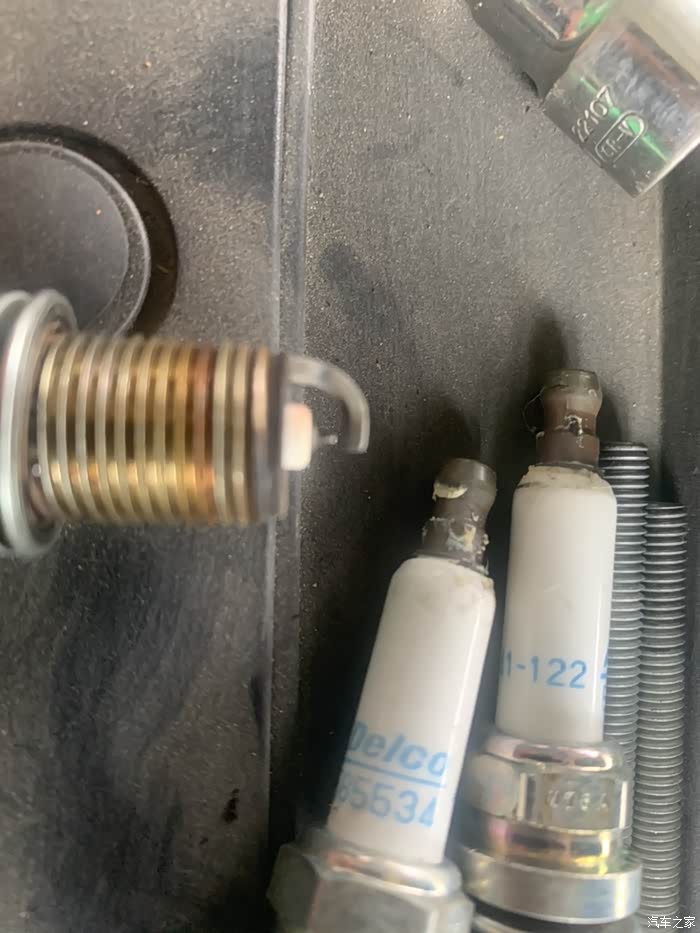

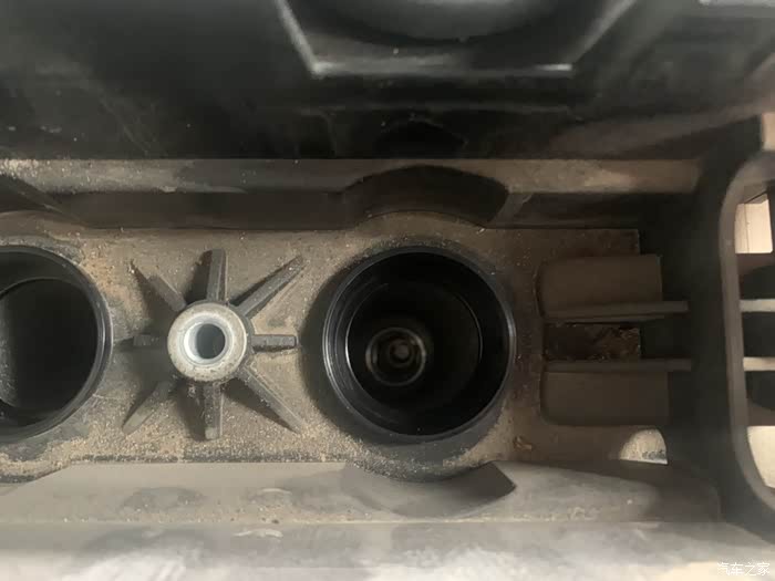

用套筒扳手拆下火花塞后再用吸铁石,吸出火花塞!

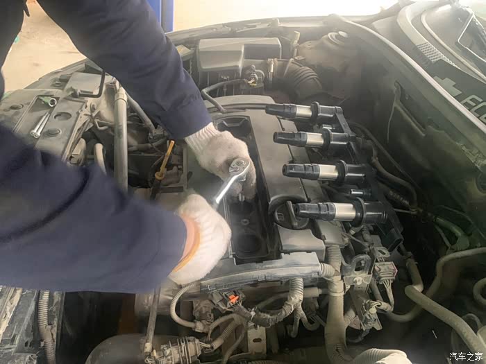

这就是那个四个一体的点火线圈总成!

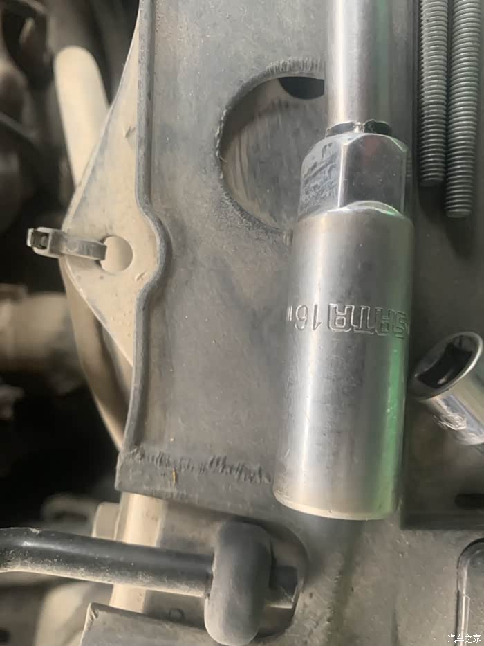

拆火花塞用的是16号套筒扳手!

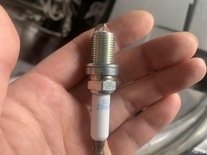

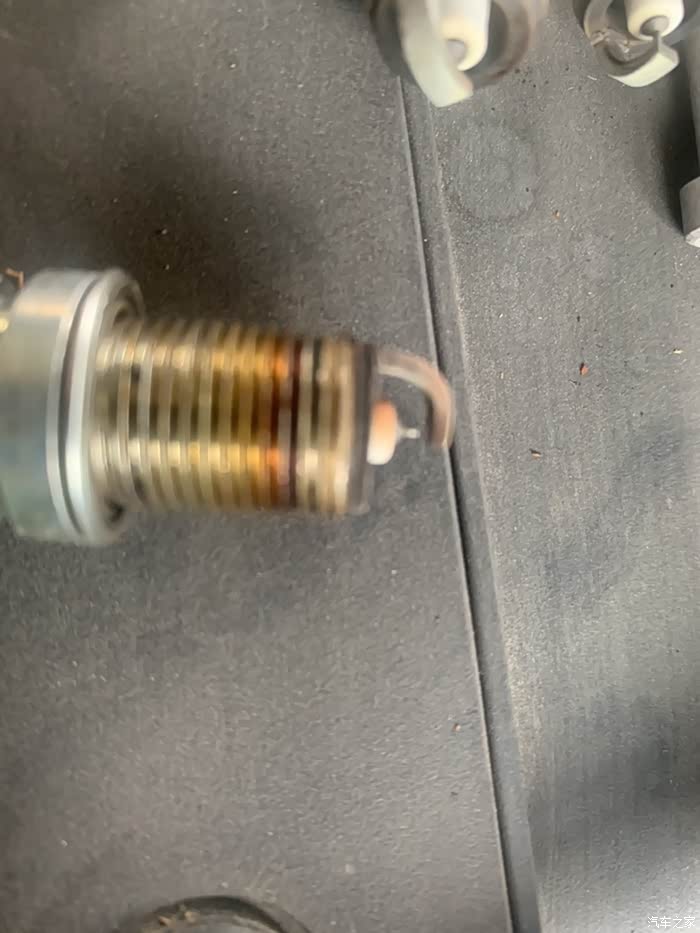

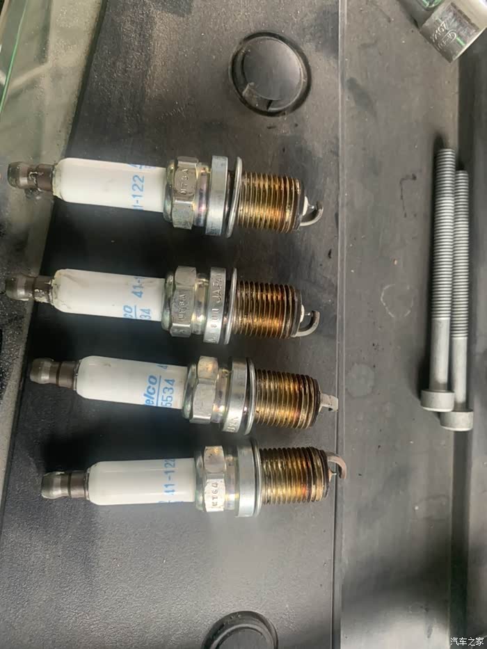

这是拆下来的火花塞!
修车师傅看了一下火花塞说火花塞还好着呢!再跑三万公里也没事,说这是原厂配件!
我由于了一下还是决定更换一下新的吧!我主要是怕点火线圈被火花塞的电弧击穿!把这套旧的火花塞带回去以后备用吧!

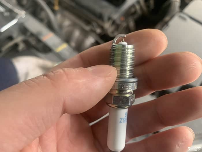

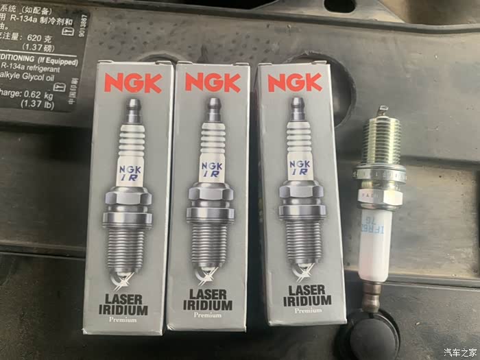

全新的NGK!
仔细观看了一下跟换下来的火花塞点火间隙没多少区别!突然有点小心疼。五十五元一支呢!
开始装车了!这个其实真的很简单。全程十分钟左右就换完了!
换火花塞的专用工具!先用这个胶套工具带上点!下边再用扳手上紧就行了。
按顺序上紧!
在装上点火线圈!对好线束卡扣!
