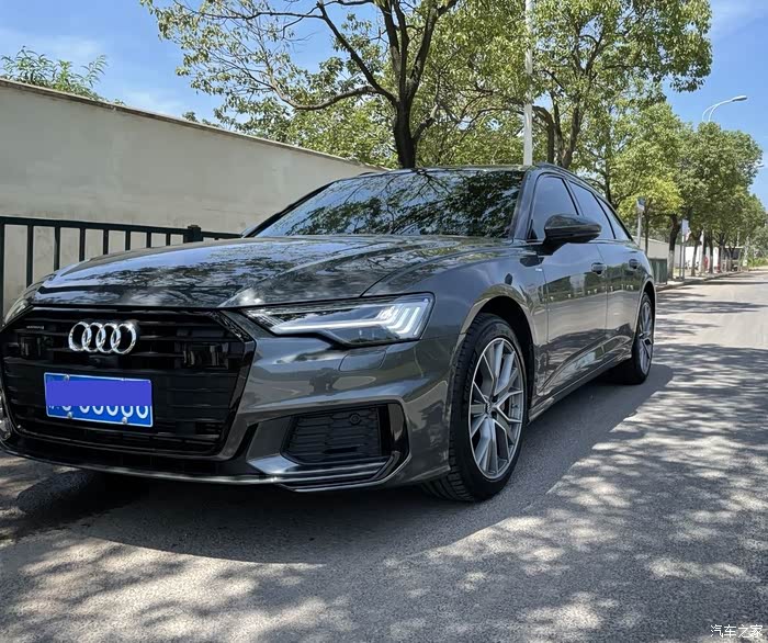

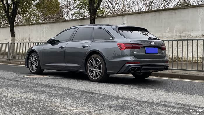

先上定妆照,仿车管所角度
1)车衣和窗膜
从4S出来先拖到店里贴车衣,xpel lux plus ,上牌后xpel窗膜。之前贴过图了。
买奥迪大家知道是QJ装潢费的(其实也是交给第三方做,业务量大手艺应该也练出来了),也有品牌的好东西,但是用的型号都是“4S专供”,也只有4S店保,老实说我不太放心,所以就不要了。
车衣其实可选的也很多,但xpel的营销做的好,而且官方授权到质保的路径比较清楚,这样比较省心。一般透明车衣有一万多的Ares和两万多的Lux Plus可选(当然还有更贵的),店家当然会尽量推荐贵的,事后想想56E这个级别的车其实一万多的A系列应该也够好了,况且比别家还是贵。
窗膜我从2006年开始一直用威固,东西效果的确是好,但也的确遮挡手机信号,尤其是iPhone这种先天信号有残疾的手机,虽然上网和通话还行,但GPS是真不行,城市导航的关键时刻很容易上当。甚至听人说金属膜遮挡ETC(我倒不用ETC)。
所以这次车窗换了xpel的所谓陶瓷膜(虽然这家店也有代理威固)。
总体效果还是可以的,前浅后深的黑色车窗和黑光包相得益彰。
但是这个Lux Plus的车衣,老实说光泽度只能和板车上的原车持平,并没看出传说中的提亮效果,我猜是因为天云灰珠光漆本身亮度就非常好, 贴完膜并无法"更亮", 只能图个防护吧。

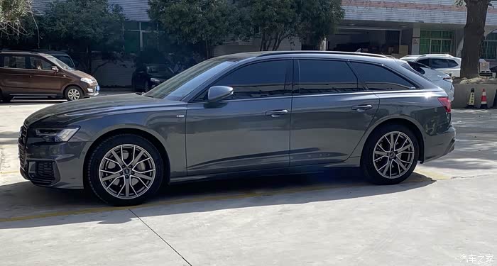

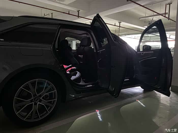

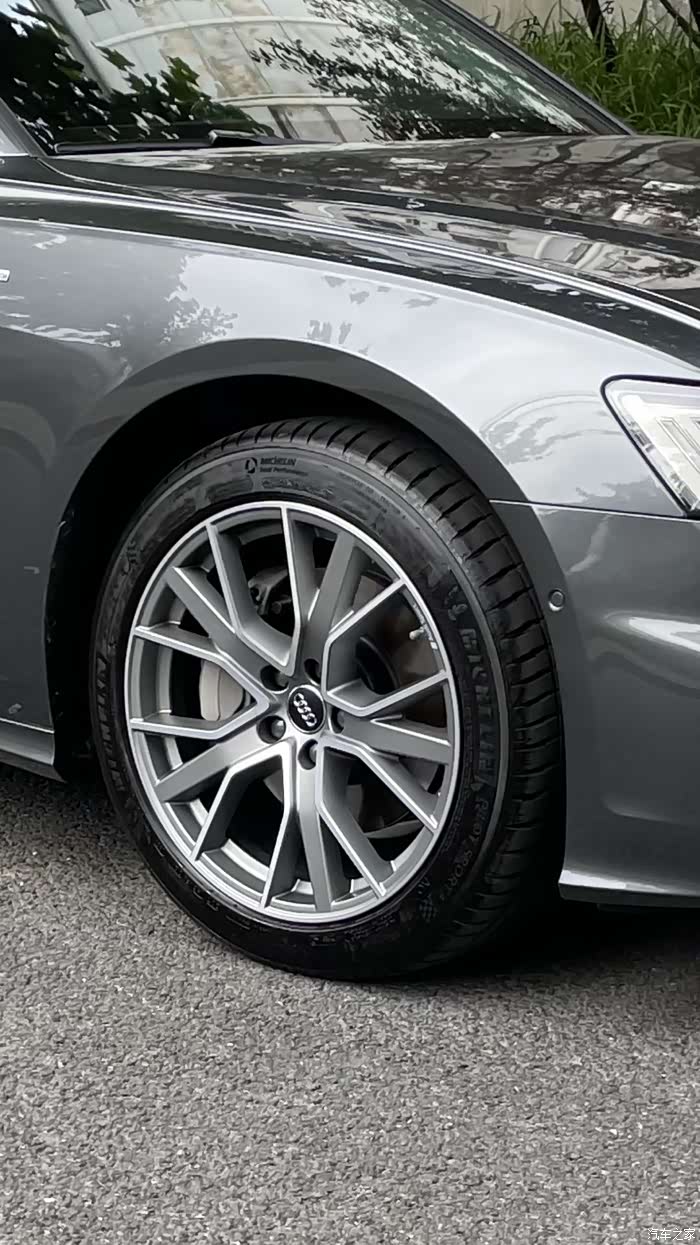

3)轮毂
Audi Sport泰坦灰色五幅星形轮毂,配件号8W0 601 025 DH 色号8AU/K80
规格19寸,8.5J,ET40,螺孔5*112,孔径66.5
反正就是和A6低配那个19寸轮毂的数据一模一样。
轮毂肯定是大的好看,但当时考虑个性化选装的时候,排除了20寸轮毂和漂亮的运动悬挂。
一方面当然是其他东西选完已经很贵了心疼钱; 另一方面毕竟去买这种车的,不能只顾自己开心,乘客舒服至少也是同等重要的,加上即便是铺装公路,井盖和小坑有时候也很糟心,一旦鼓包两千块又泡汤了。而且原厂19寸五幅那个造型长在我的审美上,我觉得非常好看。
所以一开始就决定了19寸轮毂。(心想19寸也不算小了,人家18寸都觉得很帅了。)
提完车以后发现有个问题,因为这车加大灯黑光包其实跟马路上A6L已经很不一样了,但就四个轮子和低配A6L一模一样。就有点虚荣心作祟。
改轮毂也是件很麻烦的事情,这里有一个讽刺的地方,就是改轮毂原本目的是为了个性化,但因为品牌、规格各种限制,加上审美相近,其实最后大家改出来的轮毂都是一样的,马路上改轮毂的造型其实就那么几种,不管是RAYS BBS HRE ,钱都没少花,反而还不如某些原厂车一年一改款变的花样多。
而且真到去看的时候发现改轮毂和买这车一样,远没有网上传的那么便宜,什么“一万就能改,两万能改很好的,原厂选装2万5,肯定不划算。。。”,改一套轮毂至少两三万上不封顶,还有六年后验车的麻烦。反正我是不敢随便改,毕竟不是自己出去浪,全家还得坐呢。
最后自己偶然发现加上许老板给力,换了这款19寸轮毂(S4选装免费,A4选装1W6,4S备件卖9300一个),数据一模一样,装上原胎,对“有关部门”来说相当于没改过。刚上车先用一段时间看看。
群里车友正好选装了2万5的20寸同款轮毂。19和20可以对比一下,20寸明显还是好看很多,真没有花钱的不是。

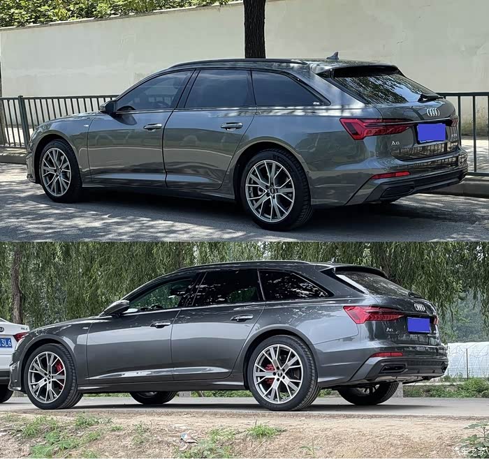

5)S6原厂尾唇
也是心情件。
原厂黑光包的假排气其实也不难看,跟新势力似的。开了半年有点看腻了,主要还是想“跟满大街的A6L不一样”,正好海外柴油版提供了假四出的尾唇,就原位更换了。除了排气口,相比原车的尾唇多了一条亮黑饰条,在细节上还是提升不少的。

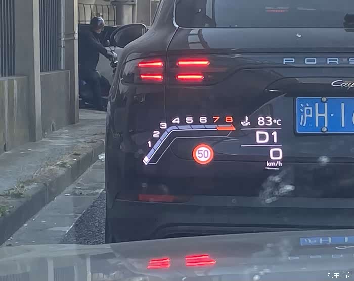

6)RS运动布局抬头显示
有人开发了抬头显示布局的模块,免去了传统的激活,把盒子接上后座底下的网关,就可以把原车的AUTO和个性化覆盖成RS车型的RS1和RS2模式,从而在抬头显示上替换成RS布局,还包含了新款RS车型的彩虹效果(网上很多小视频演示)。
但是我接受不了这个改动,最关键是它在AUTO模式下把原车HUD挤掉以后,这个布局无法显示原车HUD的导航信息和ACC状态。从用户角度这个布局应该是根据需要随时切换的,但这个模块并没有处理好这个问题。开发者可能也只是试试水(毕竟没什么人买),对用户需求和功能的理解存在蛮大的问题。
因为不满意于是就退了,但是不会白退的,因为毕竟体验过了,于是要开始整个大活。

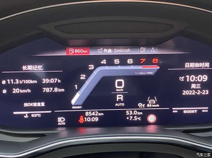

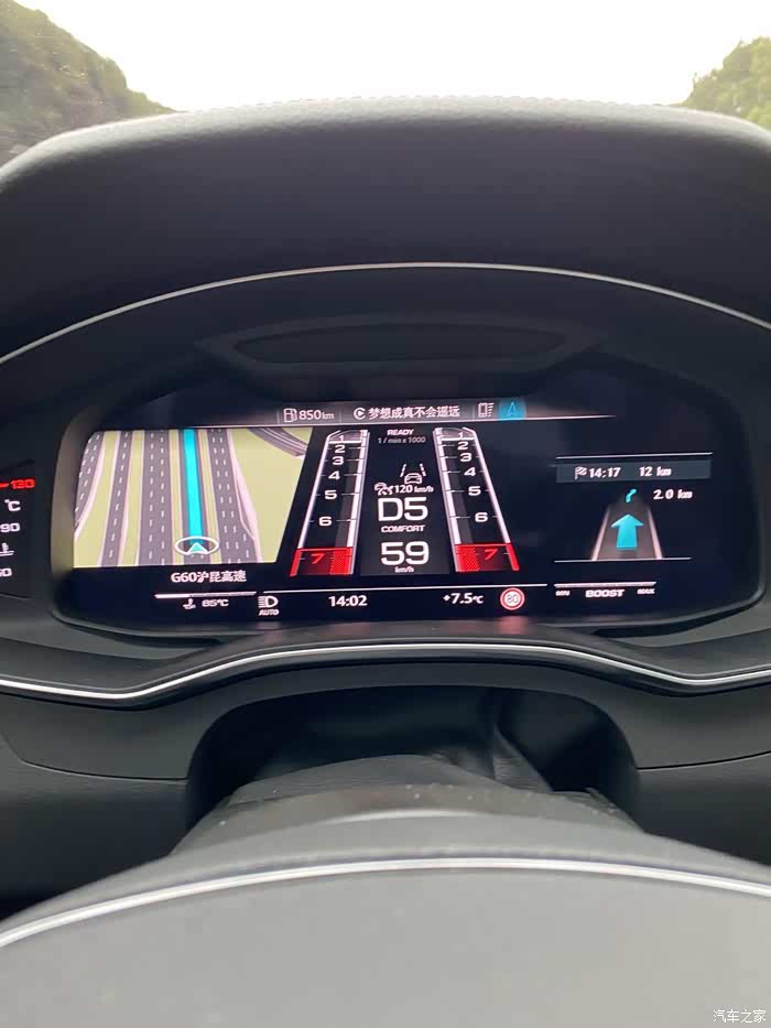

7)RS液晶仪表
如果要激活抬头显示,必须先换RS的飞机跑道仪表,顺便我这个21款车型的液晶仪表本身也没有22款自带的S运动仪表布局,就当同时升级两个布局了。
这个S运动布局是2022款车型标配的,
22款还自带黑光包,去年底开始的车主大都是新的22款了。主要区别就是车头的奥迪四环是亮黑的,车尾取消了A6和TFSI标,而老款是镀铬银色没得选。不过新款减配了负离子香氛。
RS跑道布局

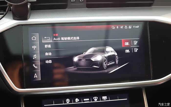

8)激活RS模式抬头显示+彩虹模块
有了RS液晶仪表以后就可以激活硬件证书,号称还要到海外去搞。这样就能激活原厂的RS1和RS2模式,抬头显示就能随着模式切换自动换成运动布局了。我这个还没有完全刷好,还要等老板给我更新。但大概意思差不多了。
彩虹模块还是需要后加的,目前存在有时不显示功率扭矩的毛病,但愿后面能改好。
除了改变抬头布局,RS模式相当于原先的个性化,也就是可以直接切换到运动模式了。

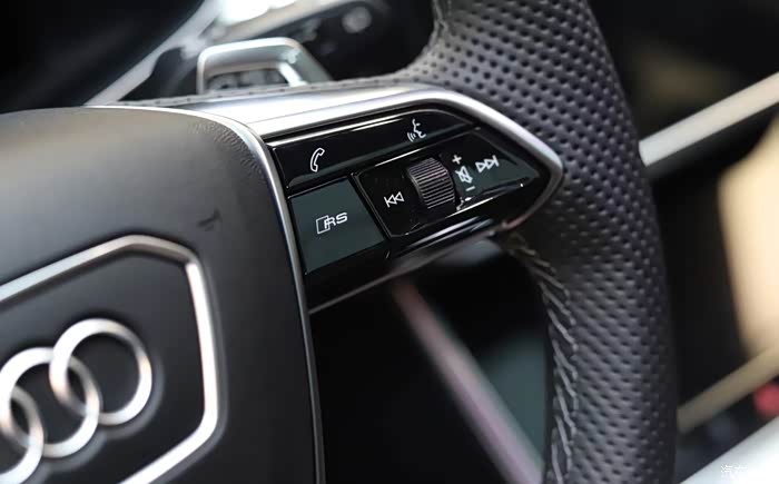

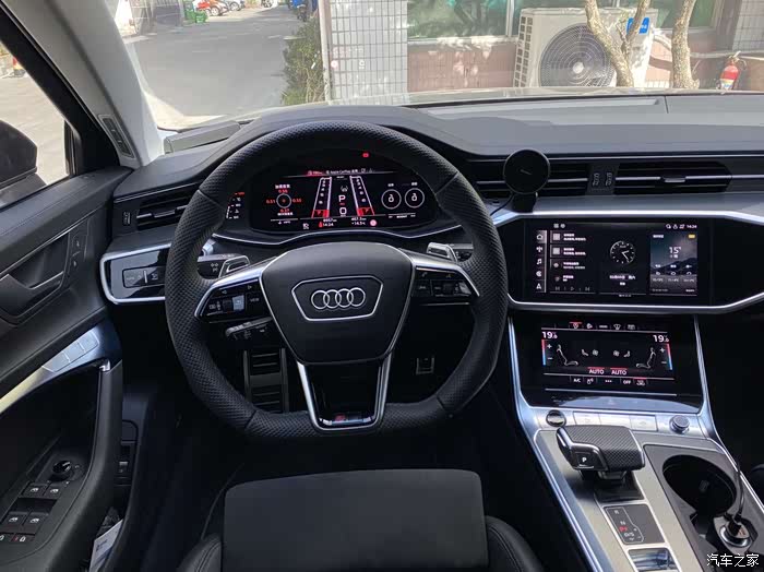

9)更换RS加热方向盘
其实我特别喜欢上面那个S平底半打孔盘,宣传手册上同款,拨片还带灯和这车的气质特别搭。不然我也不会车还没到就先把方向盘买回家了。当时特地没要RS的全打孔。
但是为了方便一键切换RS模式,需要把方向盘上的星号*按钮更换为RS按钮。半打孔盘子和选装SLine套装的同学是同款,感觉也有点喜新厌旧,想想与其得换按钮不如。。。。。顺便把先前失去的方向盘加热补上。(结果用了没几天冬天结束了)
唉这一拆一换就是浪费钱了。
唉这一拆一换就是浪费钱了。
不过后来发现RS方向盘不只是多了加热、镂空拨片和RS按钮,还有一个实用的功能,就是人体感应,有些自动驾驶的新势力会有这个功能,老方向盘上是没有的。
在使用ACC巡航时,旧方向盘是通过机械感应的,也就是时不时提示双手脱离方向盘,要去扶一把。
但RS方向盘有了人体感应,手离开仪表盘会亮灯(但不提示,和以前一样也要脱手开一段路才会提示),于是只要人体部位搭着方向盘就不会再提示退出acc了。跟之前的ACC体验相比,就觉得万把块也没有完全白花。
一键切换运动模式,按一下RS1,再按RS2,再按回复。
这也是一个只能骗骗自己的心情件,貌似跟真的一样。
玻璃+镀铬按钮真的能提升很多,但只有自己享受。坐副驾驶那位至今都完全不知道我改了些什么东西。
实际上依然是啥也没改过的原厂车。。。。。
