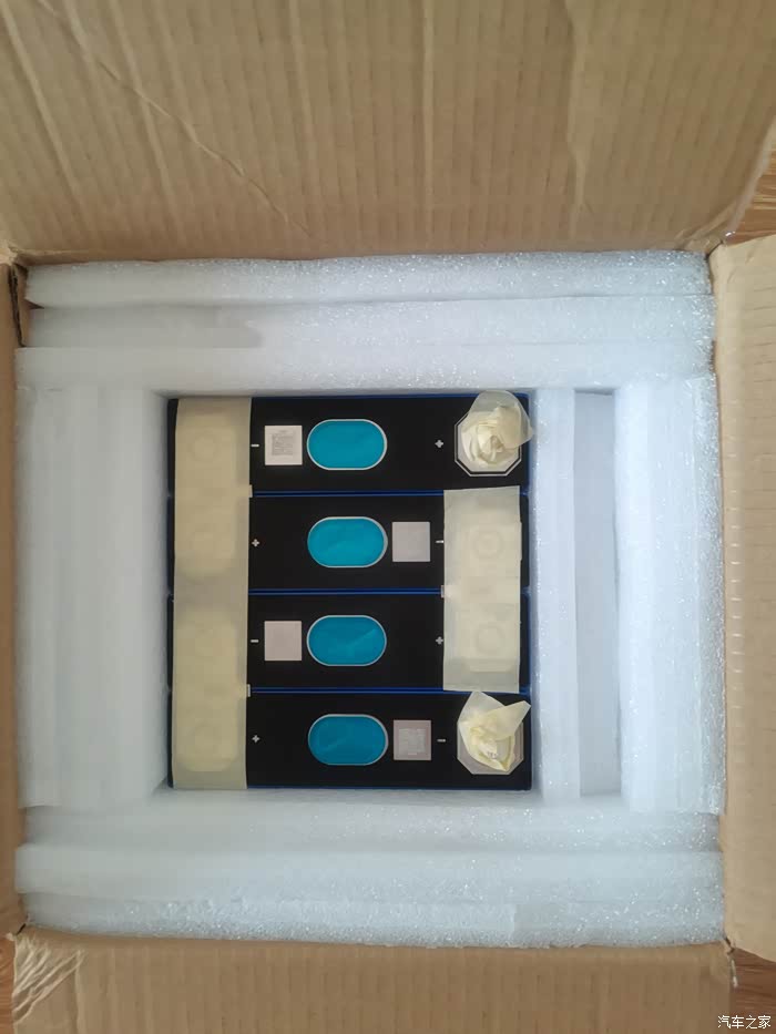

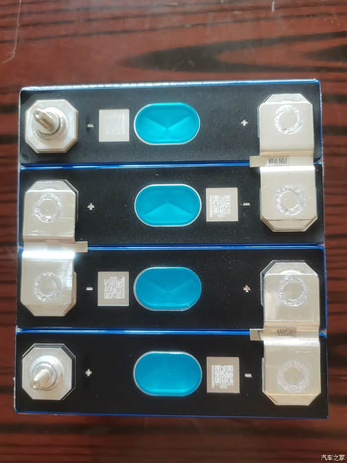

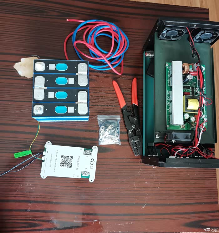

直接从惠州亿纬工厂发货全新亿纬磷酸铁锂型号LF50L(50AH)4串大约储能0.64度电,正负极连接螺柱型号M6,注意一下厂家不针对个人发货的需要找当地销售商代购一下,不要用拆机或是梯次电芯。
激光焊接工艺就是好,我选择磷酸铁锂就为了安全但是容量没有三元高。

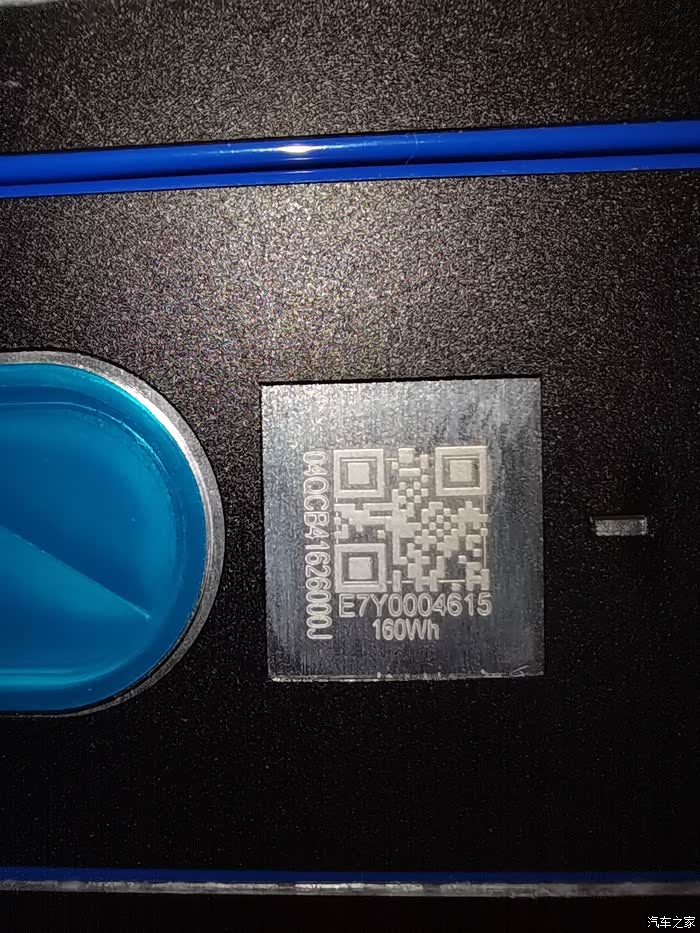

每个电芯都有唯一二维码,扫码后能看到生产日期型号等信息

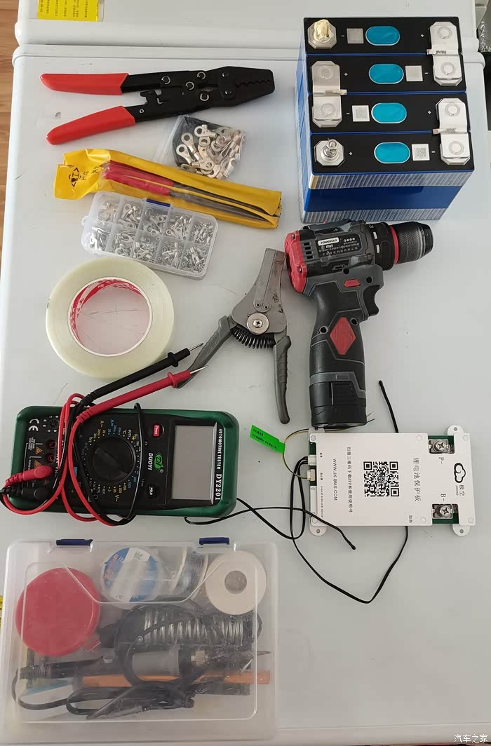

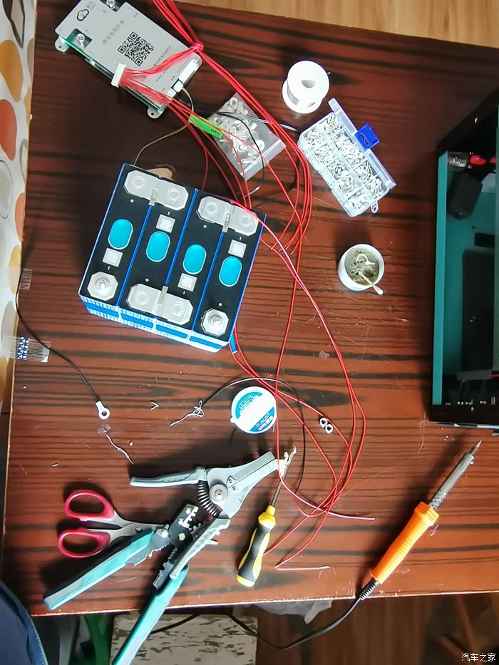

手搓电池需要准备以下装备

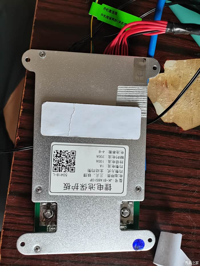

电池保护板选购极空八串磷酸铁锂100A主动均衡保护板这玩意除了贵点没有其它了。

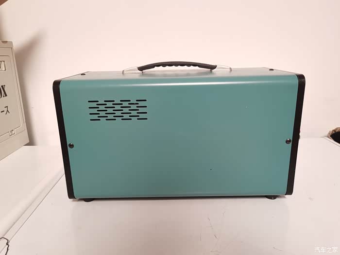

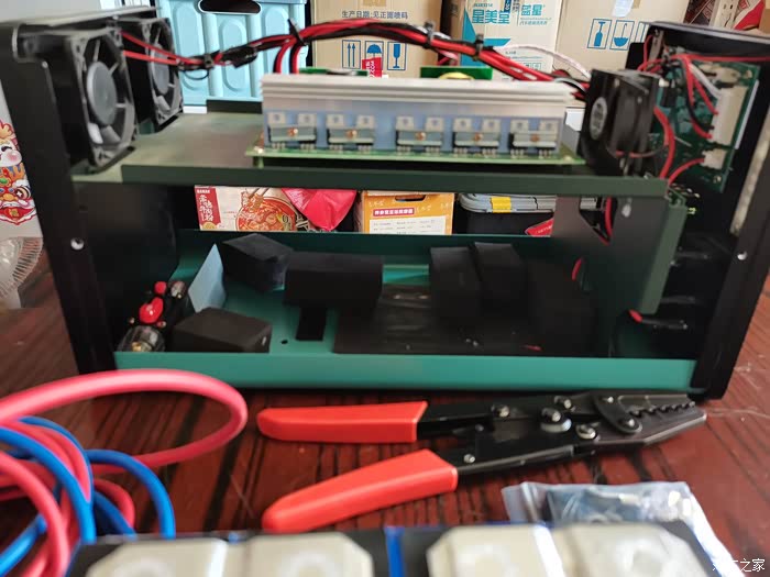

储能逆变电源电池仓空间不大只能勉强装小容量电池组。

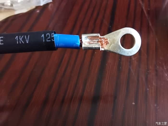

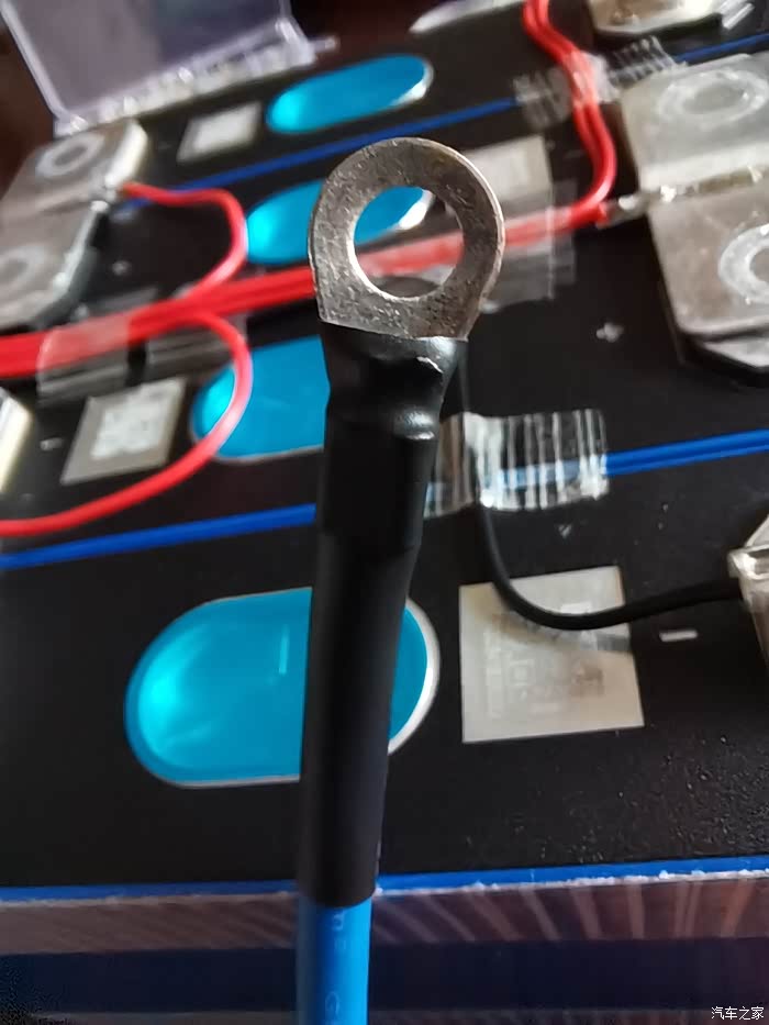

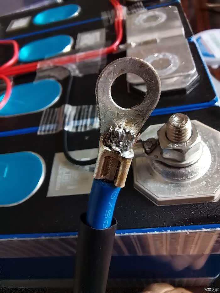

连接线采用10平方无氧纯铜, 接线端子采用纯铜60A,用压线钳压好然后镀锡在用热缩管封装
镀锡
套上绝缘热缩管

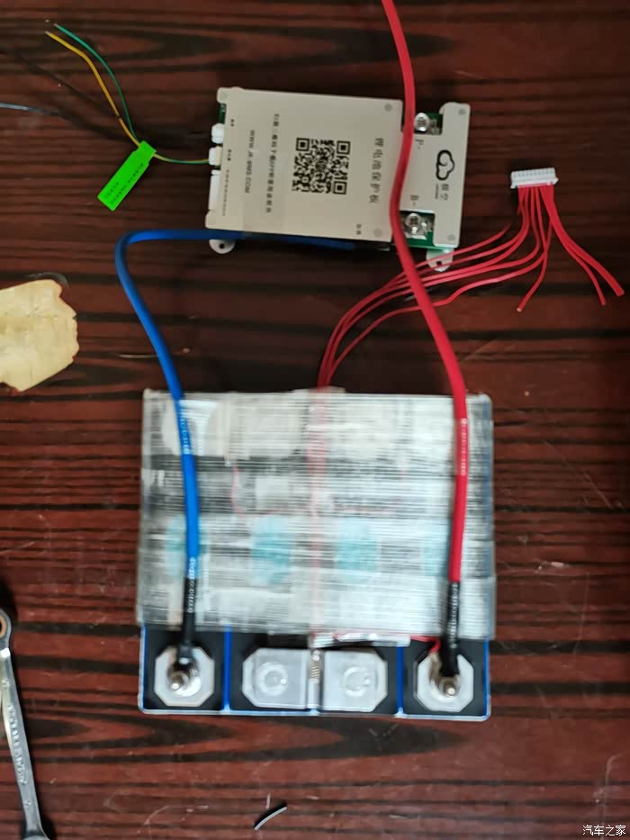

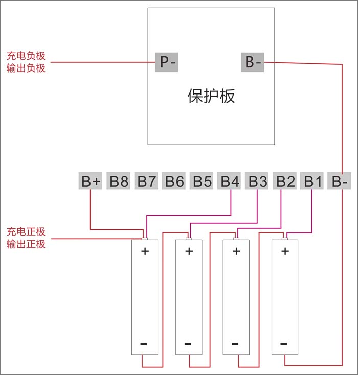

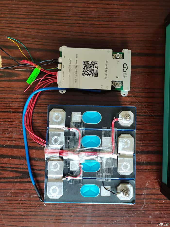

开始连接保护板与电池组信号线
排线第一根黑色线,接到第一串电池负极,后面第一根红色线,接到第一个电池的正极(也就是正极连着负极位置),按照顺序接上去(剩下多余不用接),最后一根(供电线)B+也接到总正极,需要接两根线到总正极。

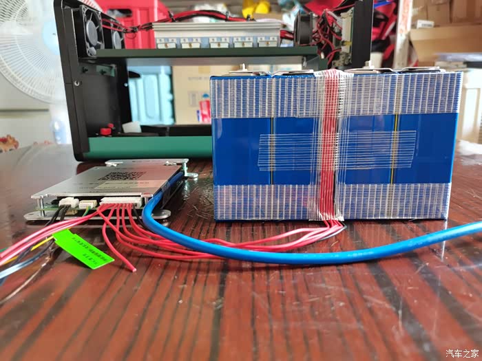

焊接好各电芯连接线并且固定好
八串只用四串 其余接线不用接

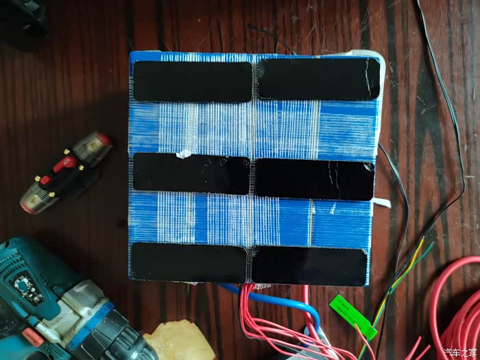

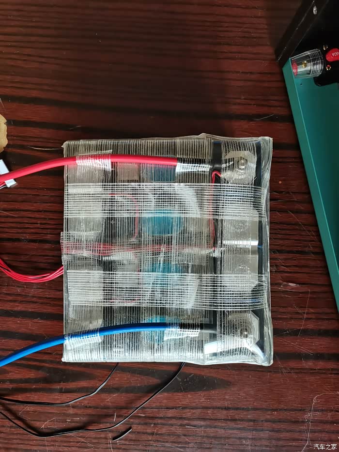

用纤维胶带捆绑好电池组
顶部绝缘一定做好 否则后果非常严重
电池组底部贴好双面胶用来固定在电池仓底部

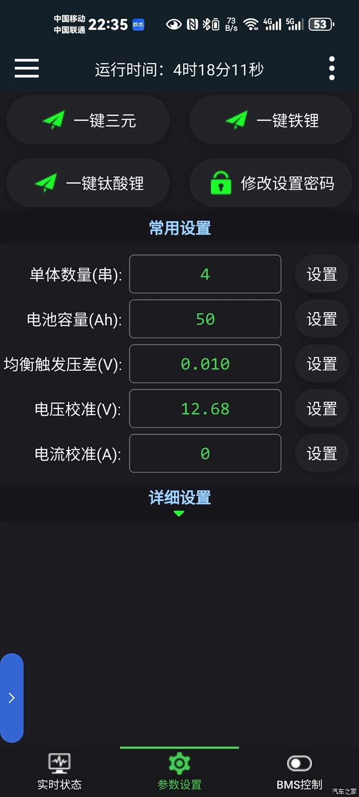

保护板参数

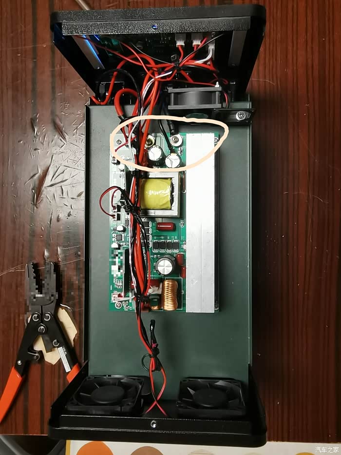

上面是850W逆变主板,画白圈的为主板正负极连接端

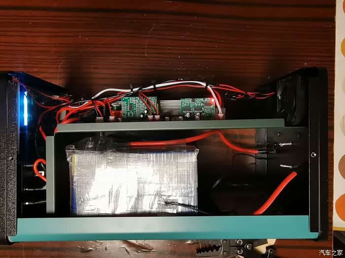

把电池组装进机仓 连接好与逆变主板正极和负极线

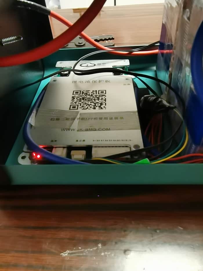

保护板安装在电池后面 下面也用双面胶固定

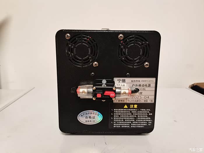

电池正极线一定要安装一个自恢复保险,一来安装维护方便,二来又多一道安全保障。
此逆变储能电源共计有三道安全防线,逆变主板自带熔断保险,极空保护板自带熔断保险,加装60A自恢复保险。
开机测试 完美

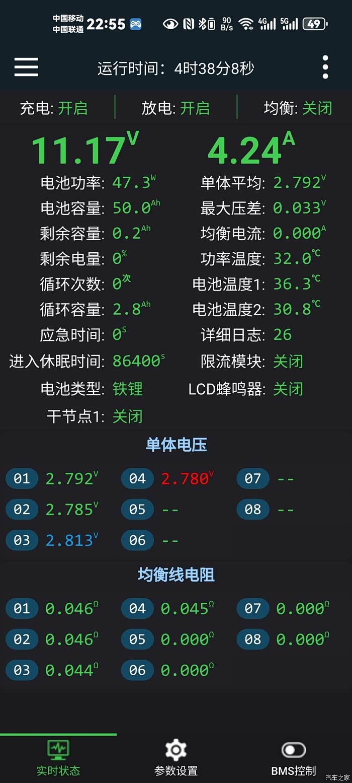

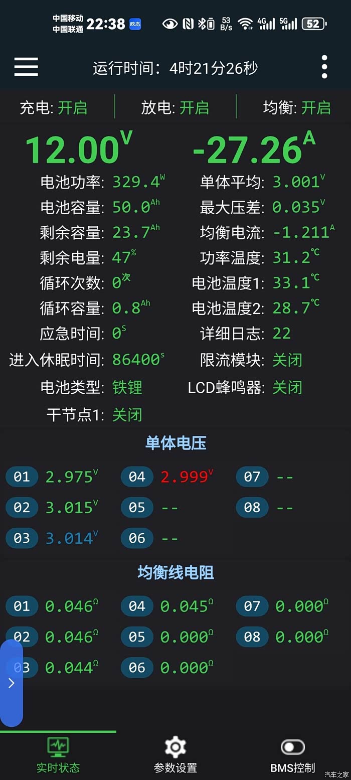

下载极空APP 连接蓝牙后进入系统可以看到很多电池参数
正在放电状态显示的信息用电设备电流27.26A放电过程中实时自动均衡各电芯电压这个功能非常好。
充电时候的电流为4.24A
