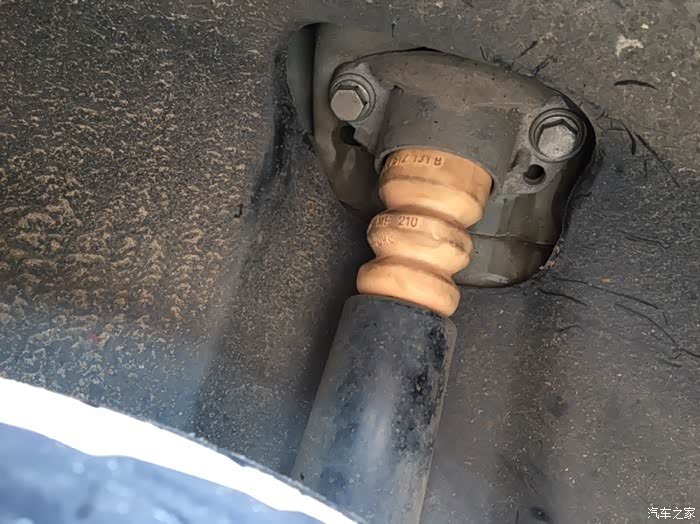

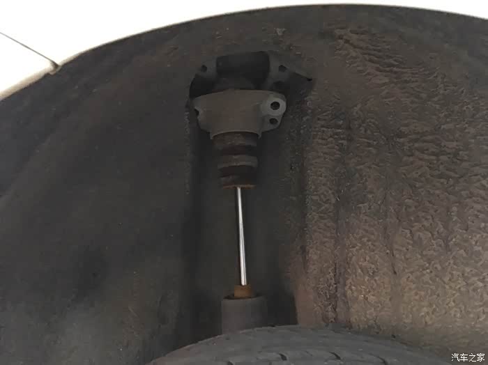

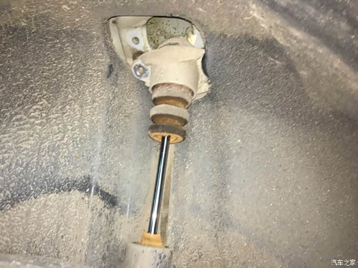

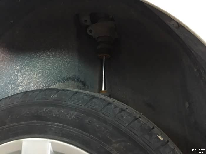

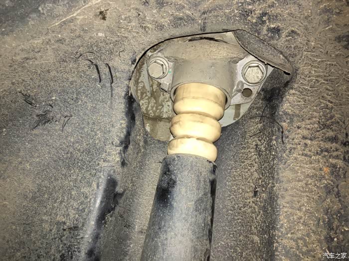

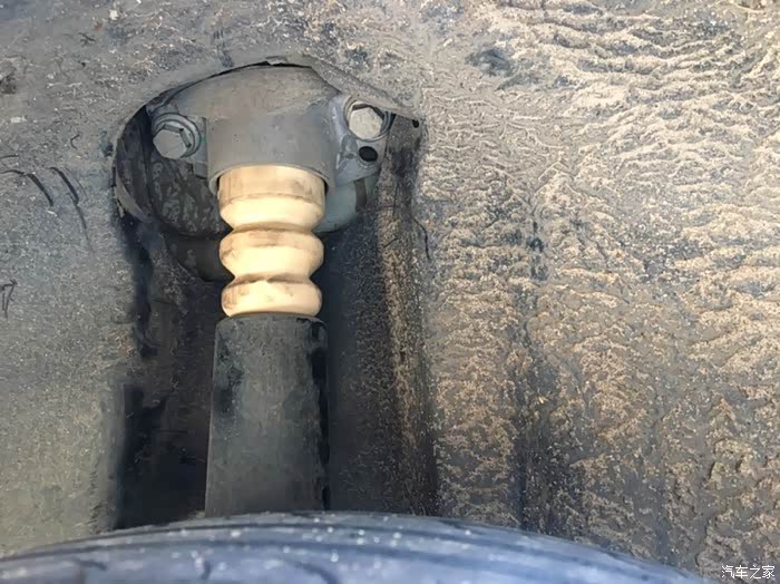

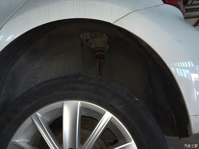

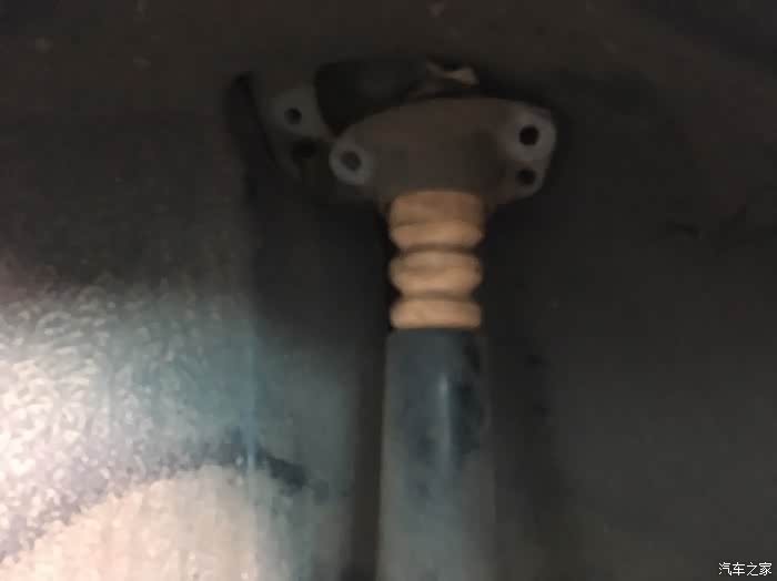

在购买polo四年后的某一天,偶尔发现了后减震的地方有个橡胶制品的东西坏了
这个东西叫做后减震器缓冲胶套,就是可以缓冲和防止泥沙进入减震器内造成磨损,属于易损配件之例。

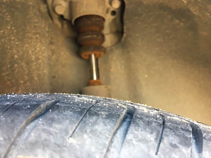

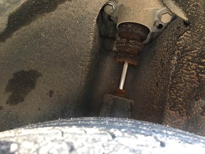

经历过风吹雨淋的四年,减震器缓冲胶已经腐烂断了,失去了原有的作用,如果不把它更换了,过不了多久就会使减震器漏油,甚至于报废。

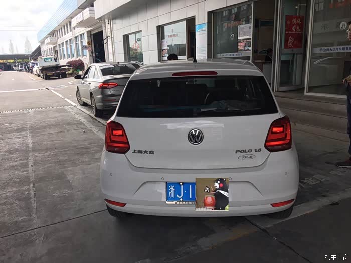

找个时间,约个工位,把坏了的东西更换了。

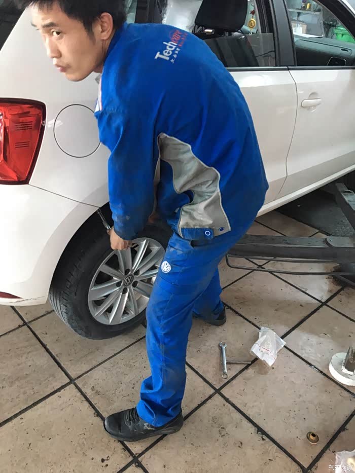

工作人员询问情况后开始给车子套上塑料袋。
4S店的服务就是这样,没话说。

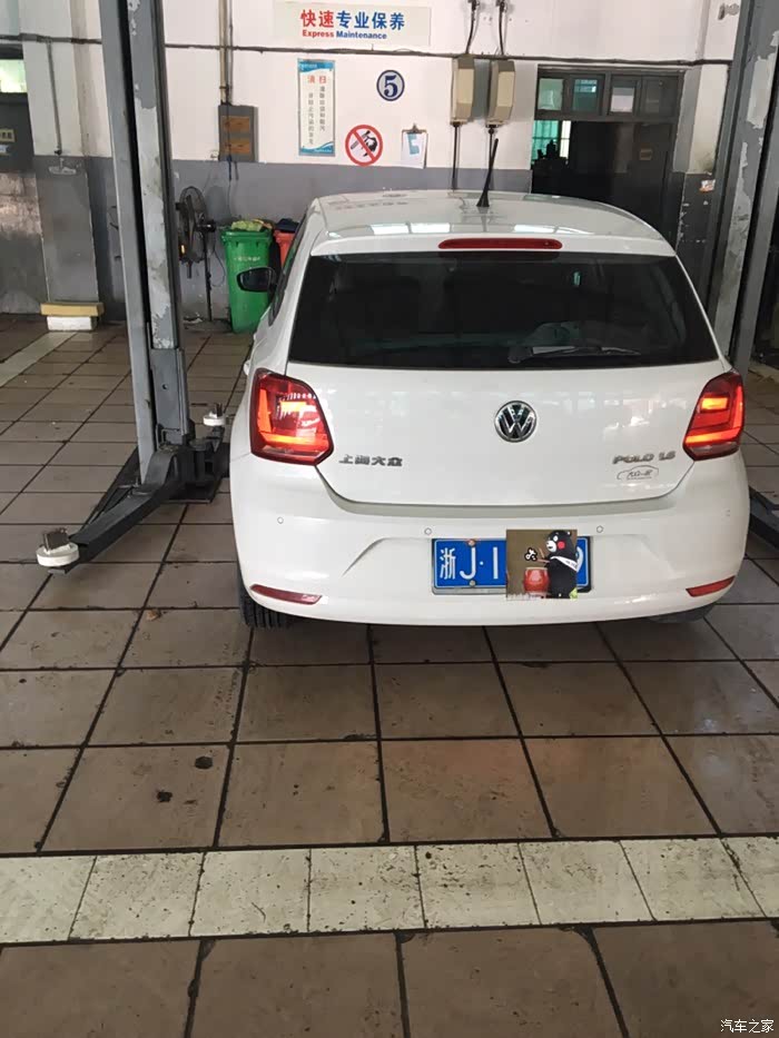

开到工作位置,等待技术人员过来维修。

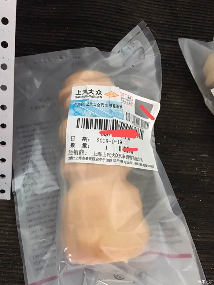

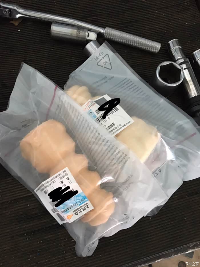

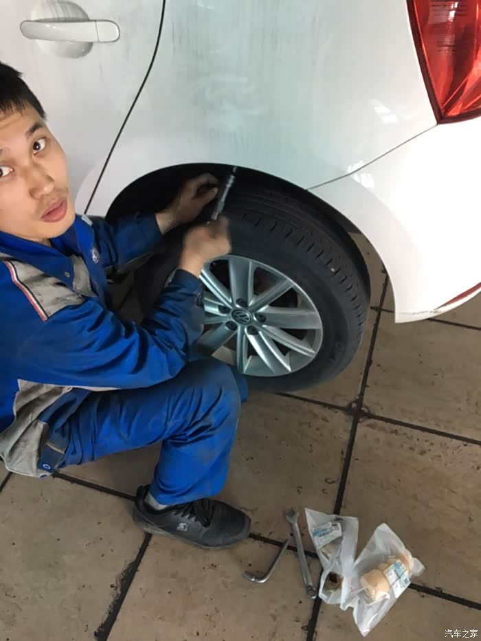

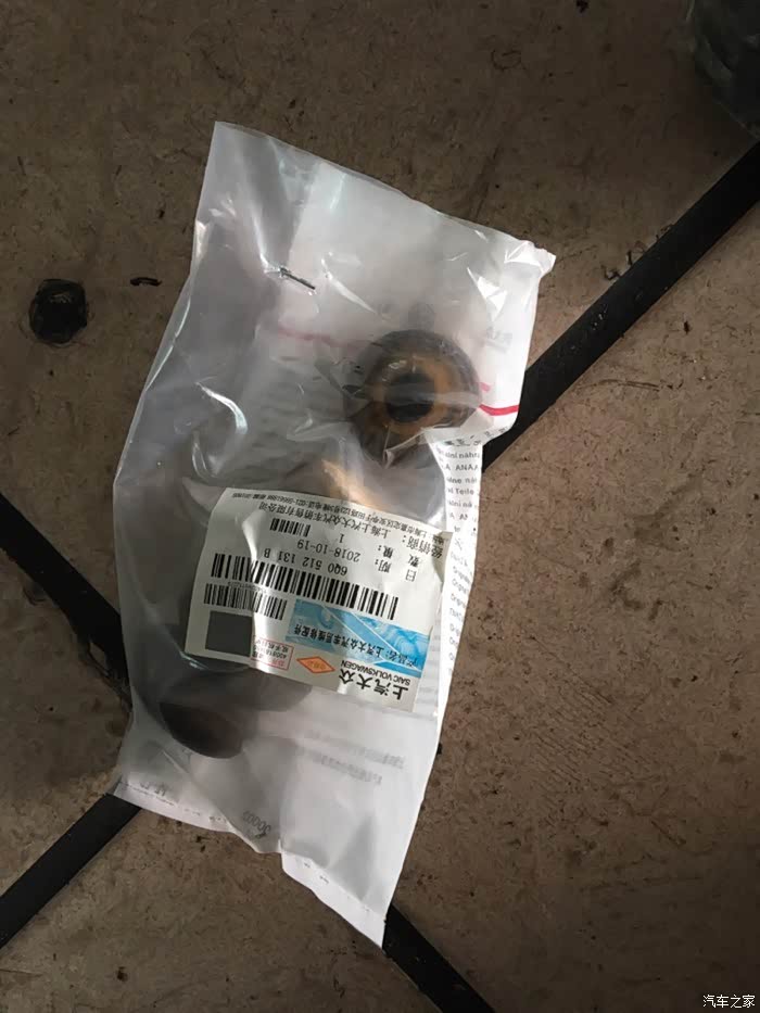

领到的新配件,原厂的货,不知道这个跟原车的一样耐用吗?
生产日期半年多了,希望换上可以继续战斗4年。

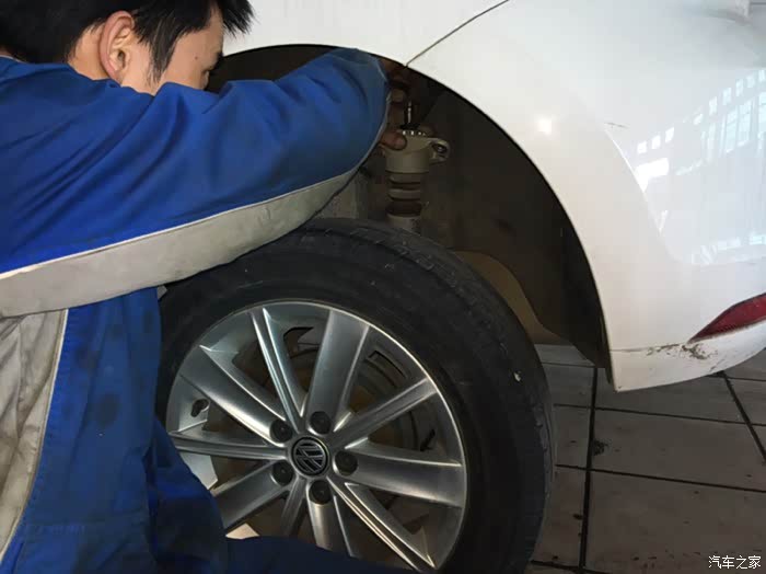

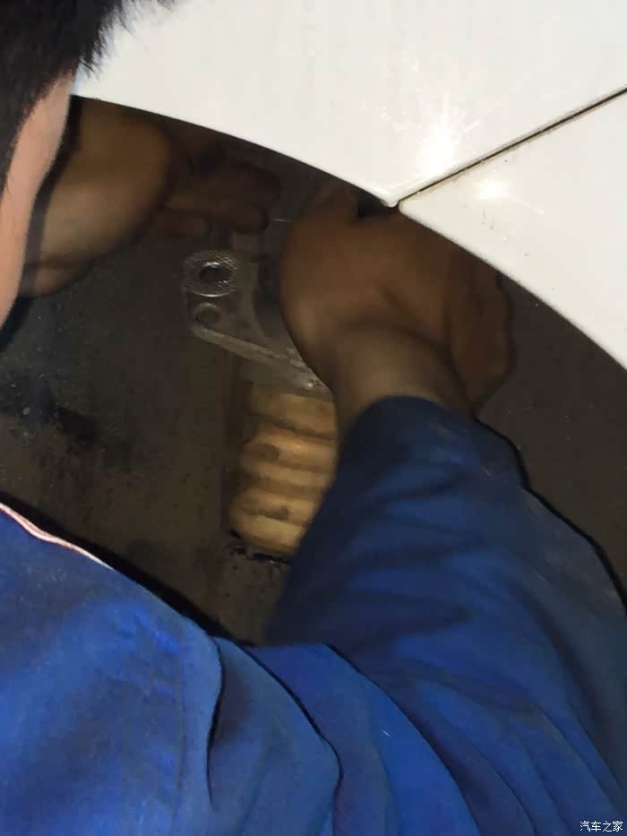

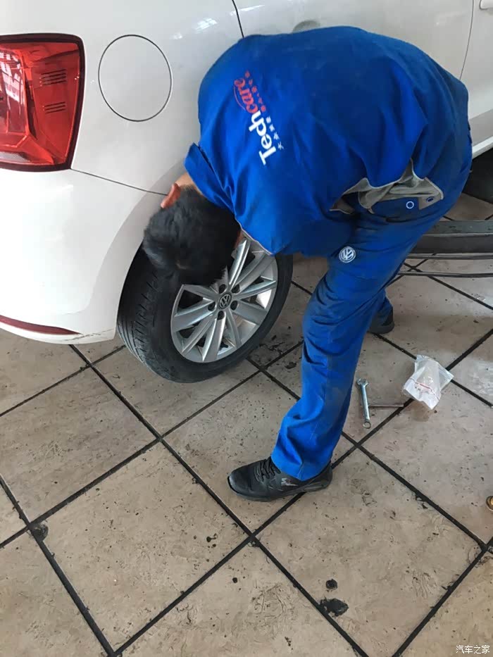

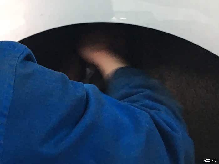

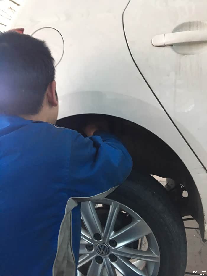

技术人员开始拆螺丝了,这个位置拍不到照片,大家将就的看吧。

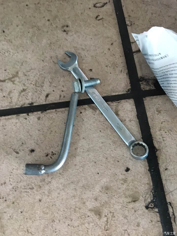

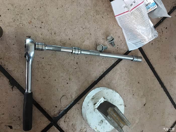

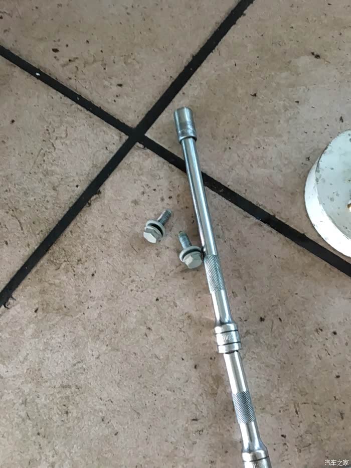

加长的套筒,这个固定的就是两个螺丝。
拆除螺丝的位置,两个螺丝固定。

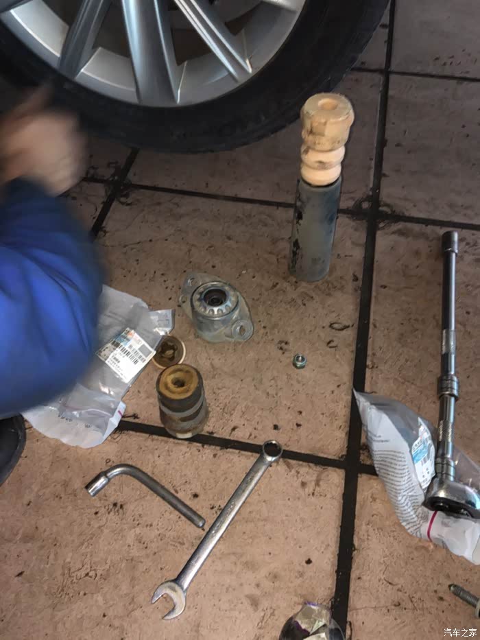

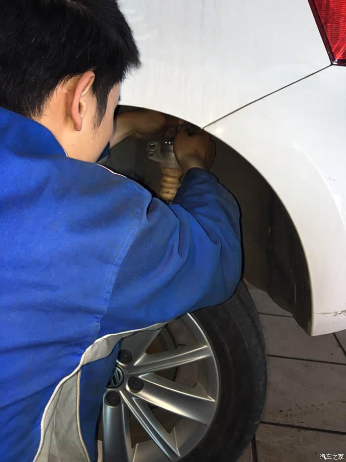

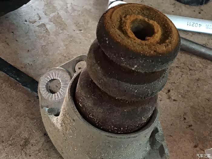

开始拆上胶固定套,我看过论坛有些车友还是把整个减震筒拆下来更换,其实就是拆除上面就可以了。
把这个拆下来了,去掉旧的重新安装。
旧的不去新的不来嘛
开始安装固定了。

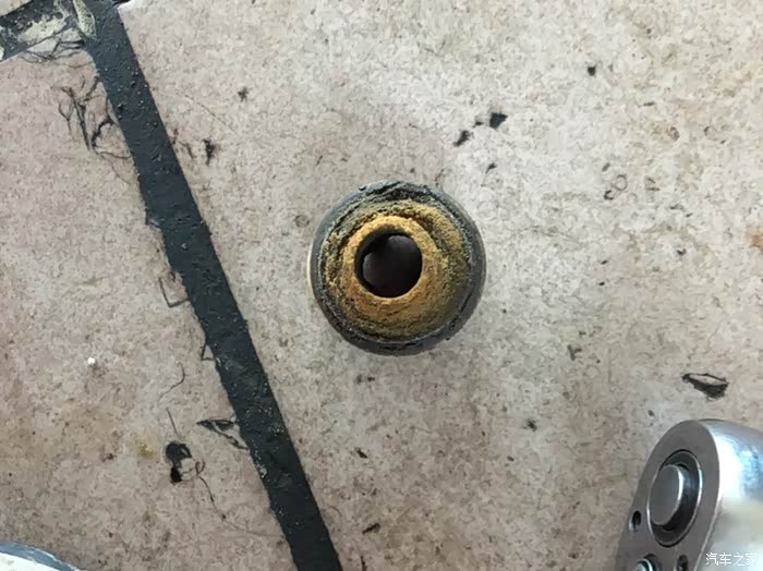

拆除的废物了,烂的不成样子了。

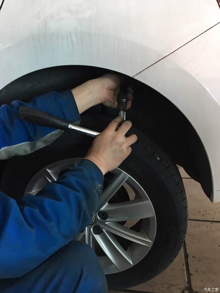

开始紧固螺丝。
安装好的样子又回复到崭新的
开始拆除另外一边的时候了。
拆除了一个螺丝。
安装方法都是一样的。

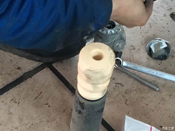

这种东西安装的话其实自己也是可以的。
顶套固件安装,这下拍的比较清楚了。
