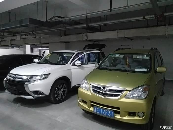

自从新买了欧蓝德后,就一直想着把原来森雅车上的电台拆过来安装,但是苦于一时没有找到合适的布线和取电方式,所以被暂时搁置了。
最近几天经过老HAM的研究和建议,于是又重新开始折腾。
新欢旧爱

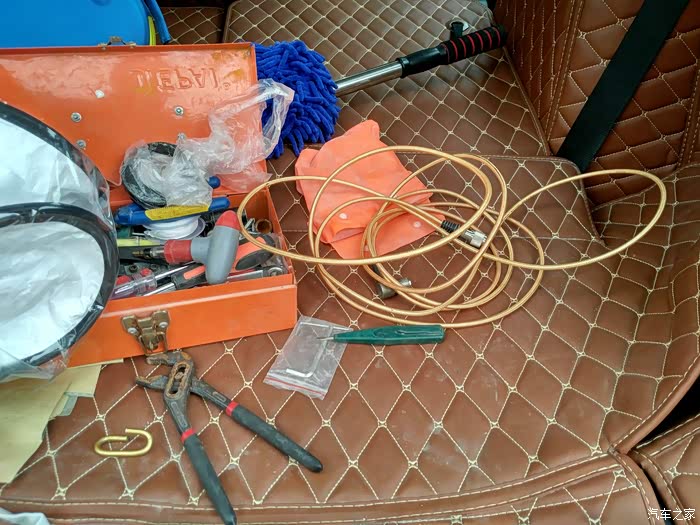

这是柔性-3馈线,发现太粗,不好走线,最后改用了-1.5的馈线。

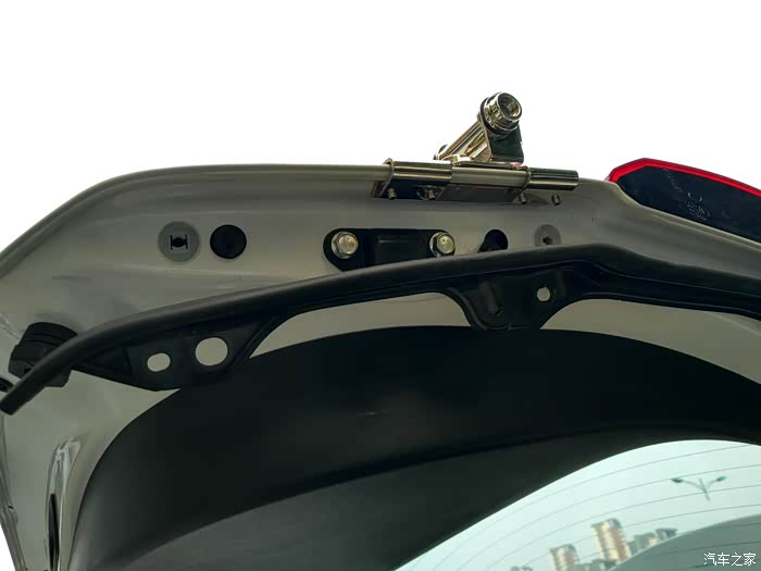

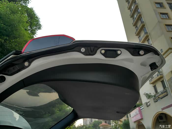

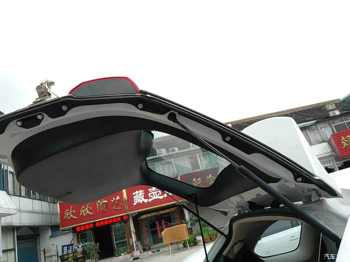

夹边安装时先将尾门侧面三个螺丝卸下,将夹边和馈线装好后再恢复。
夹边的安装

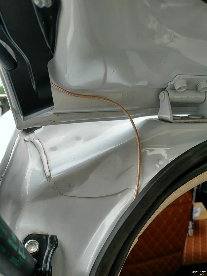

馈线直接塞入缝隙,原车预留了走线凹槽,所以非常方便简单。

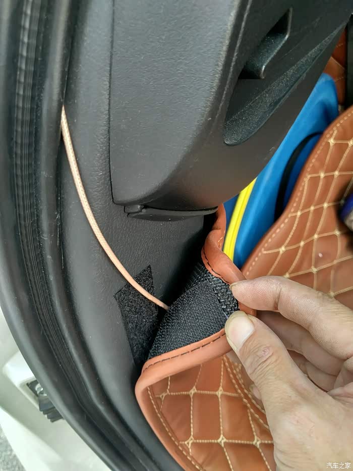

将尾门内框密封条拉开走线,一定要在这个位置走线,进线位置必须横向进入,否则很容易进水。
沿着胶条下来用魔术贴固定

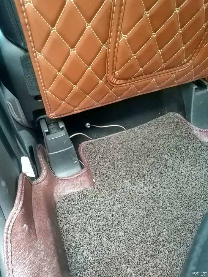

直接脚垫下面走线,快捷方便。

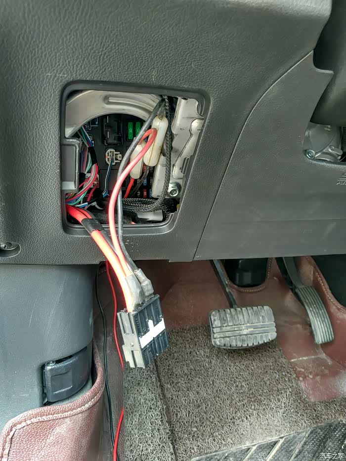

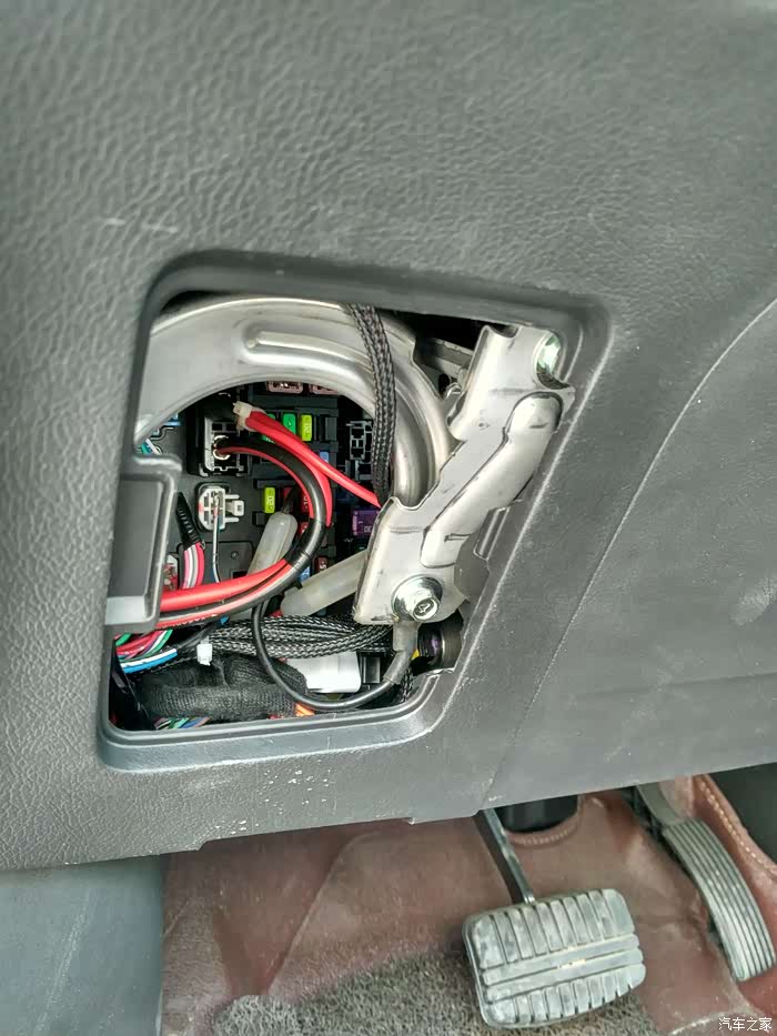

最关键的就是取电了,机器放在主驾座位下的好处是距离最近,原装电源线就可接到保险盒内。将保险盒内主线拔下。
这样的接法是错误的,主线上只有12V正极电源,所以负极就近固定在金属件上。
这样就等于直接挂在蓄电池上了,是常电哦,这里需要注意的是保险丝一定不能遗漏,否则后患无穷,车台也要设置在节能模式,这样半小时无操作就会自动关机。有能力的也可以加装一个电源控制开关。

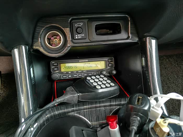

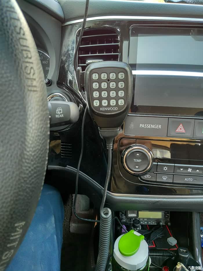

机头位置就看个人喜好了,我直接扔在中控台杂物箱里了。

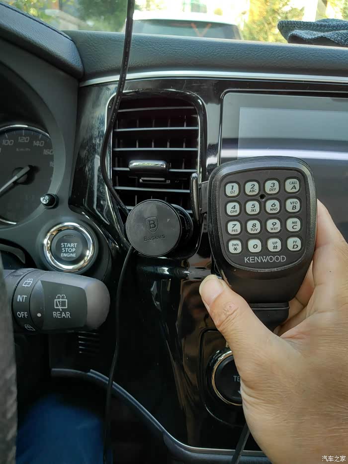

手咪我使用的手机磁性吸盘,这样手机和手咪都可以使用,有车友在这个位置的面板后面粘了一粒磁铁,这也是可以的。
既美观又实用

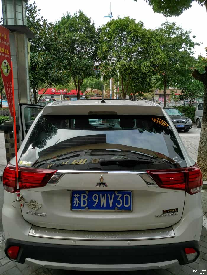

最后上一张完成图,祝大家一切顺利,玩的开心,把美好的73送上
