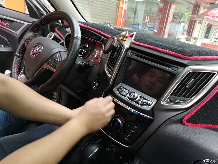

就问你这张脸帅不帅

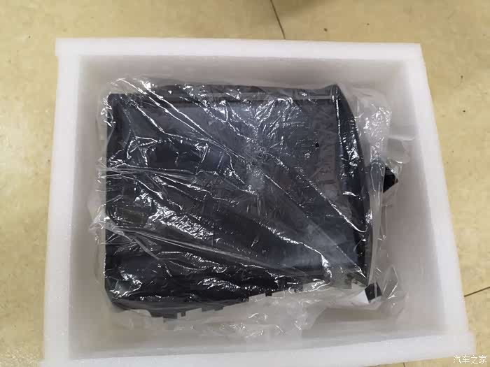

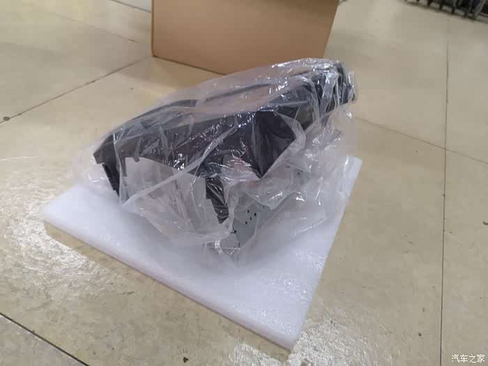

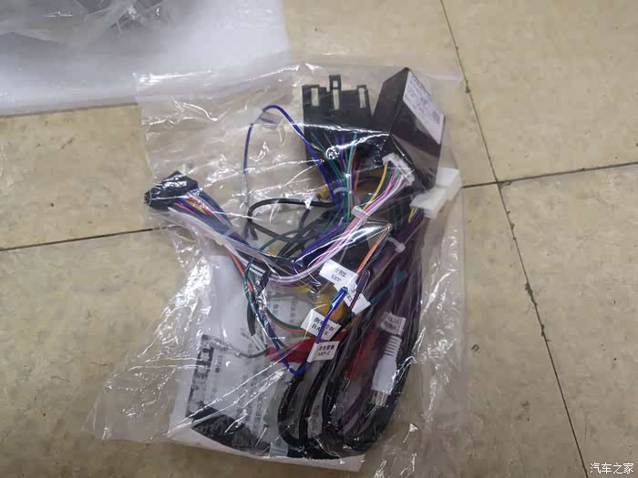

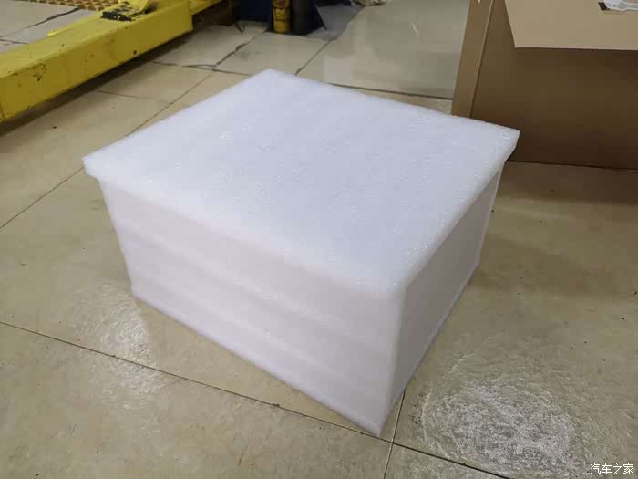

大屏原封包装
揭开庐山真面目

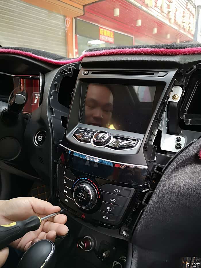

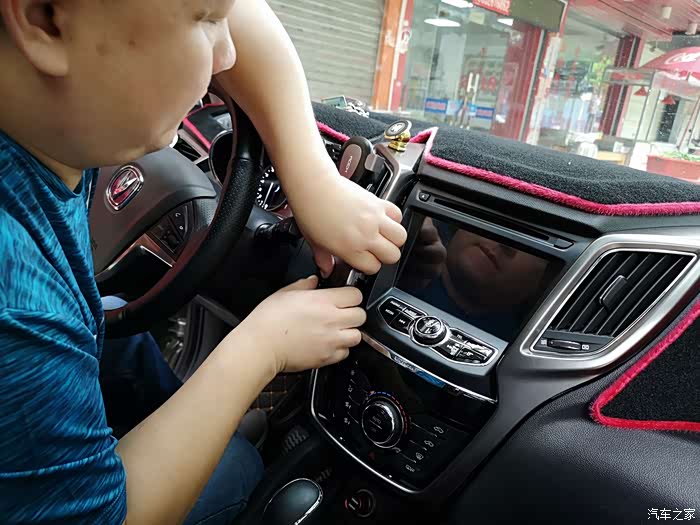

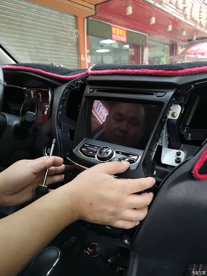

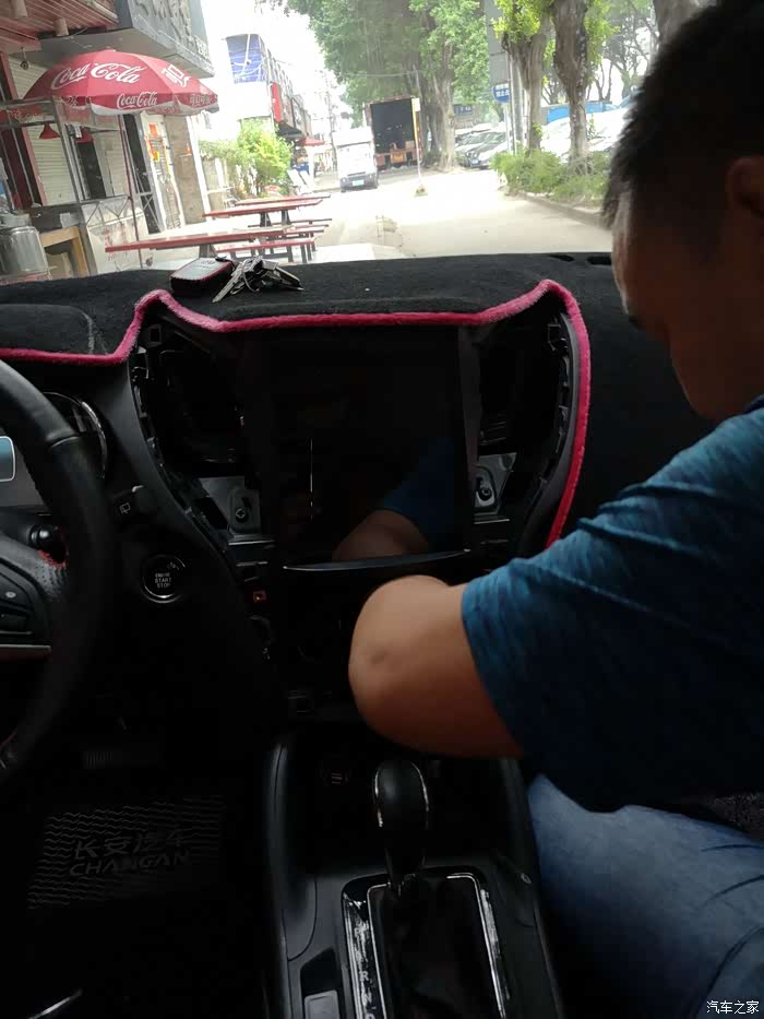

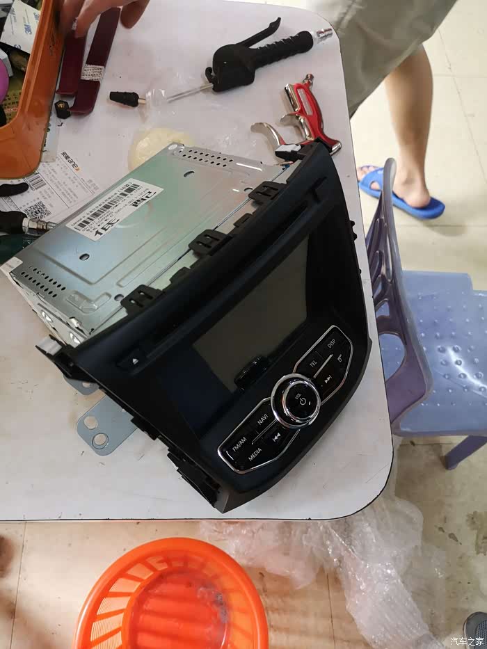

开工,原装中控就要下岗咯

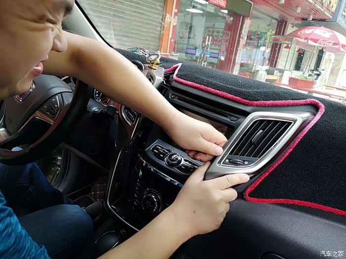

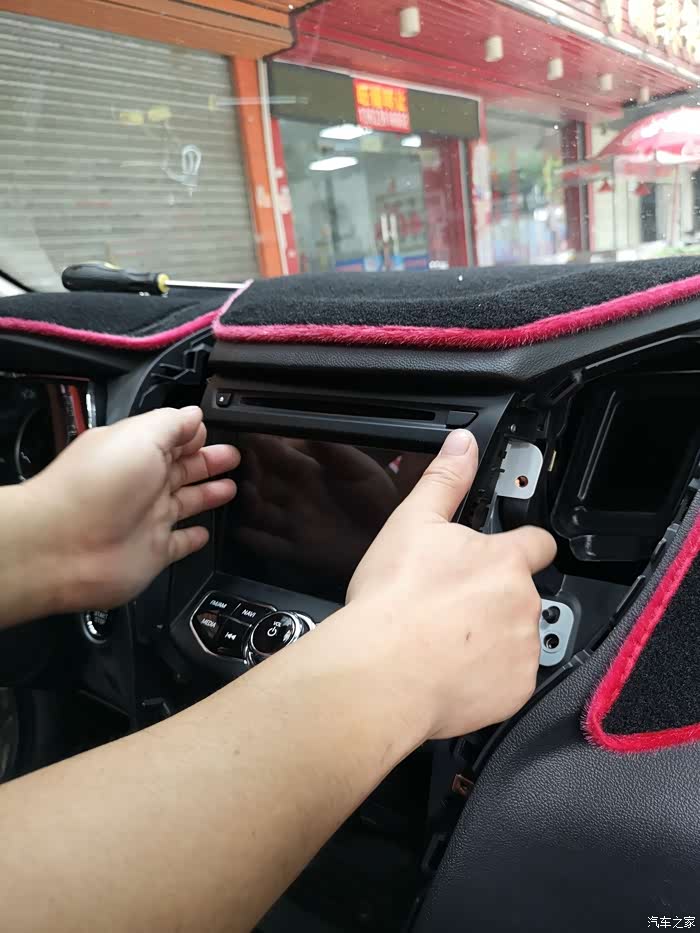

会长三俩下就拆成了这样,徒手

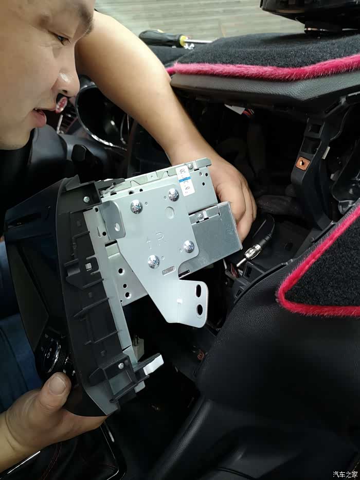

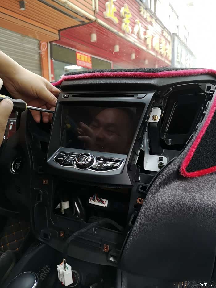

再往下就要拧螺丝了
螺丝拆掉以后也是直接拆

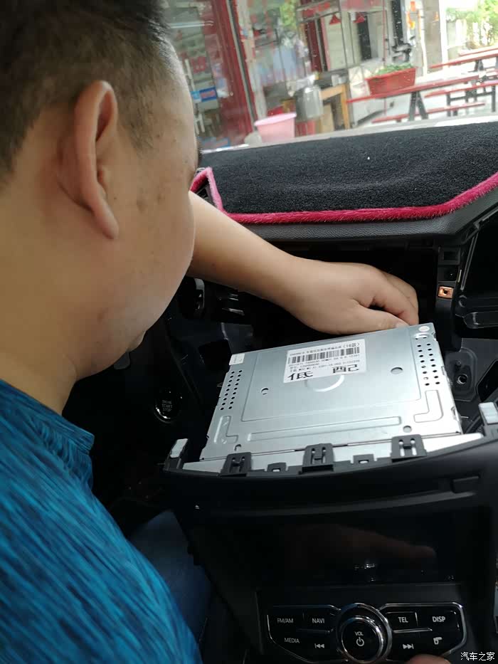

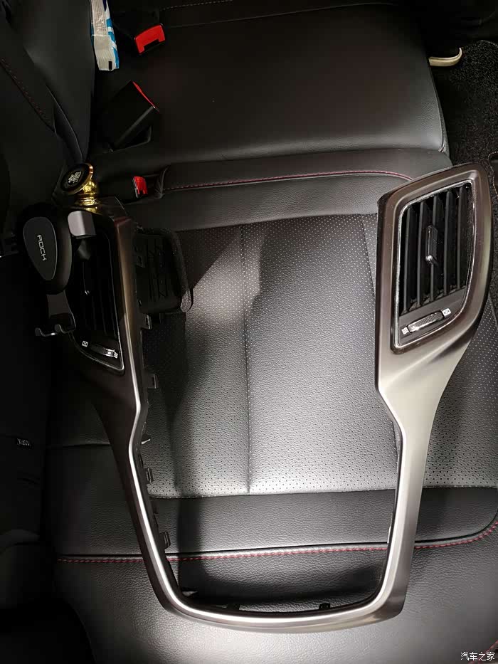

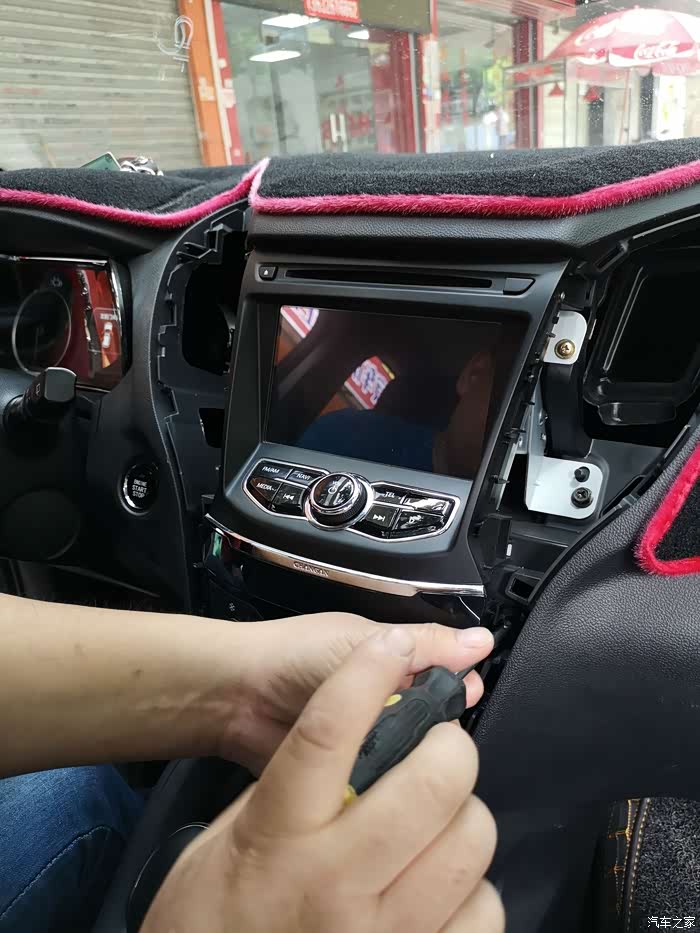

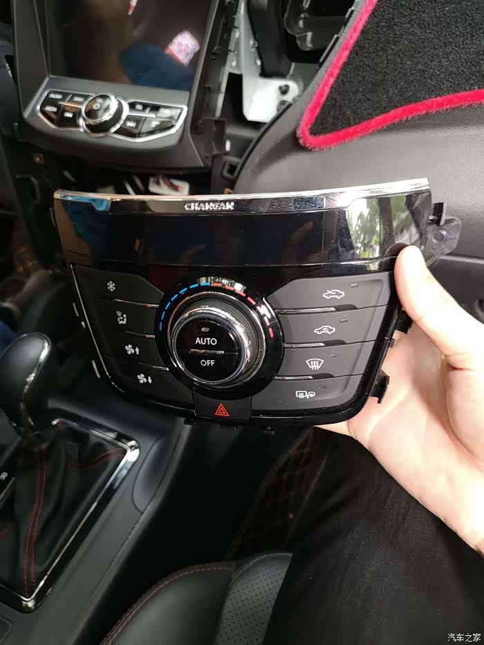

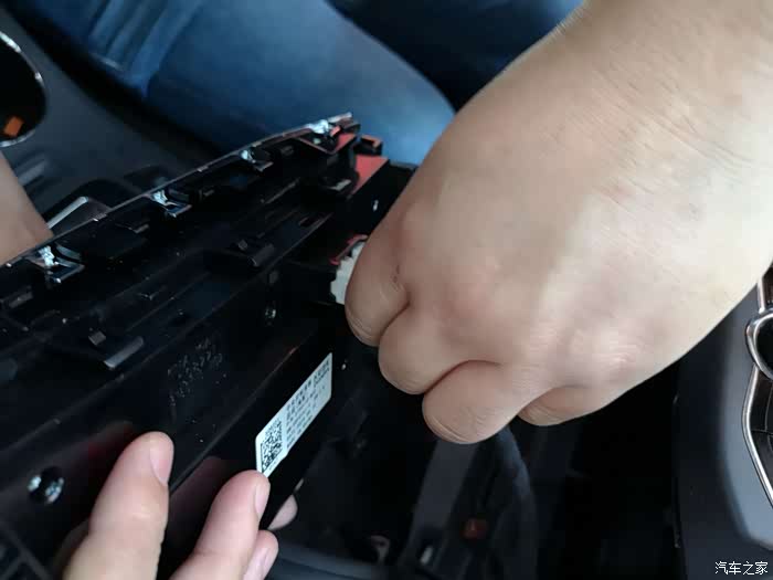

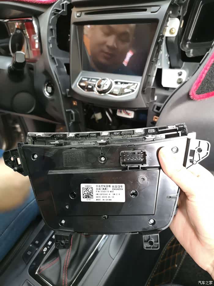

先把下面的控制面板拆下来

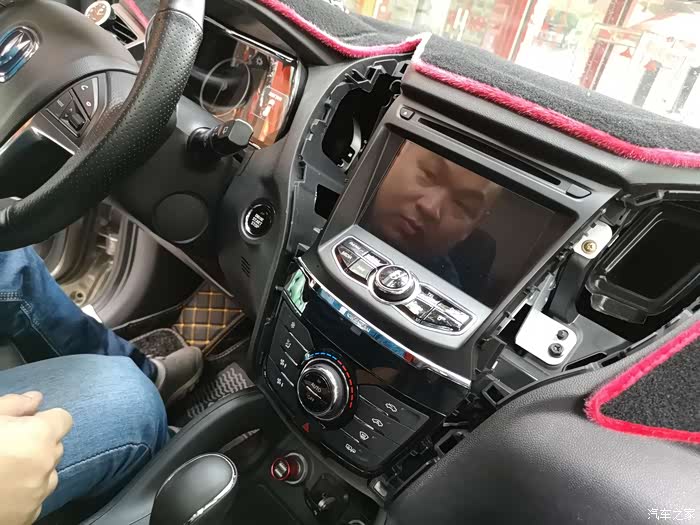

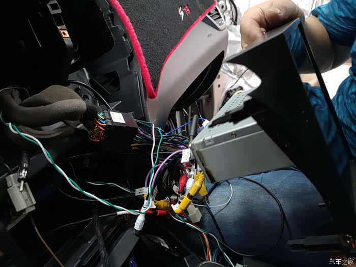

再拆中控

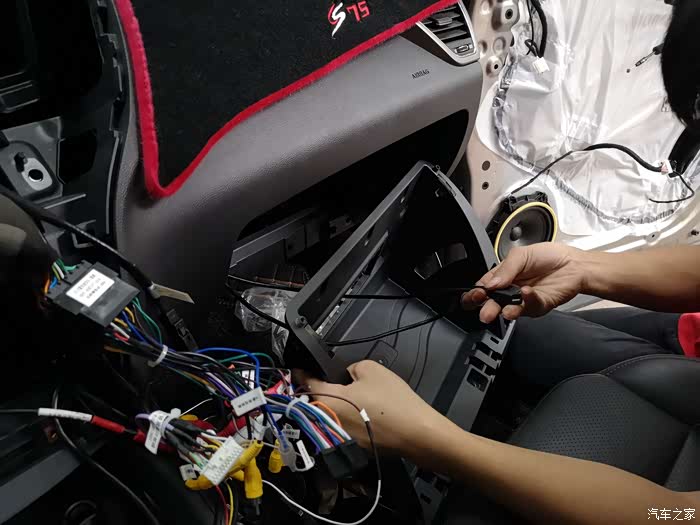

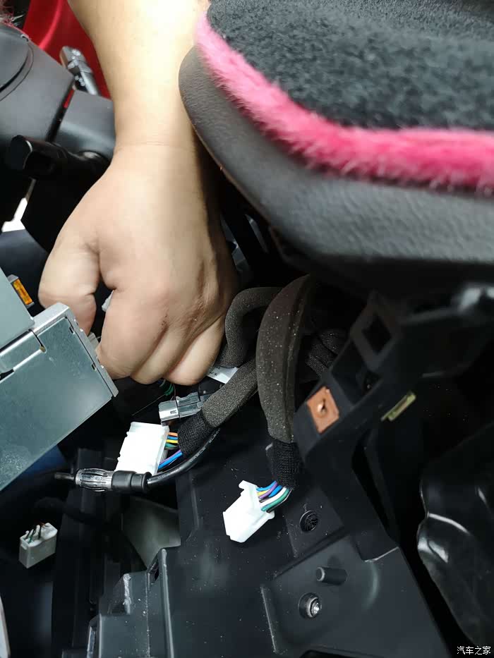

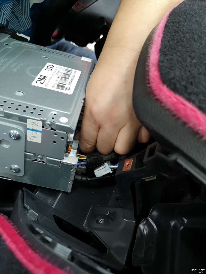

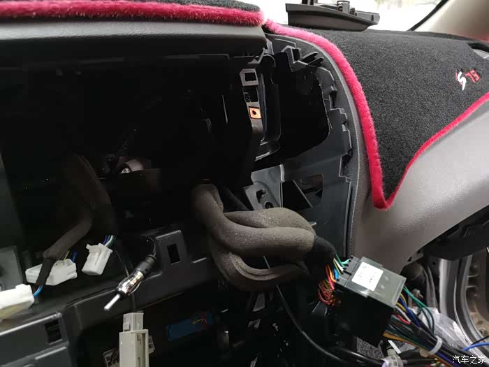

也是各种线要先拆下,看着复杂,其实不难

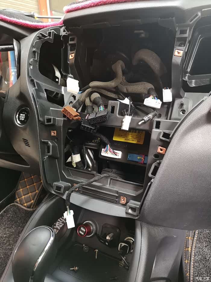

拆得空空的,线都保护得很好

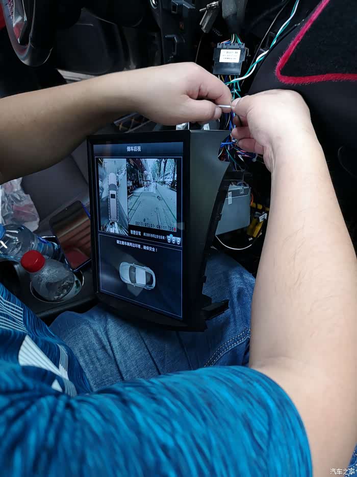

可以外接U盘扩大存储空间

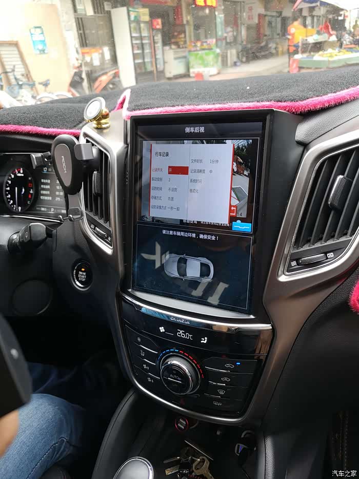

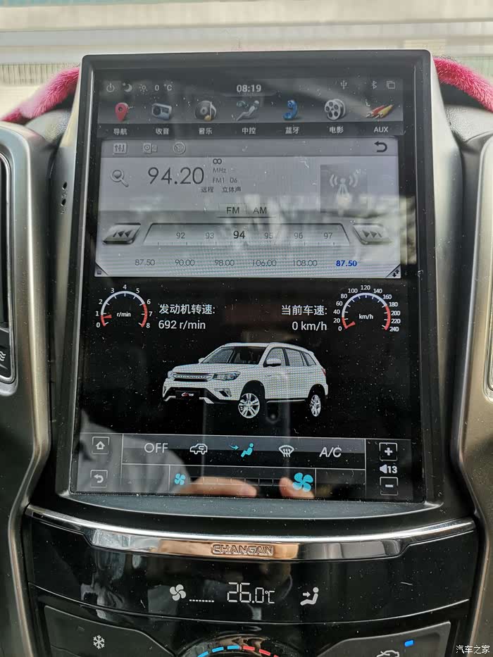

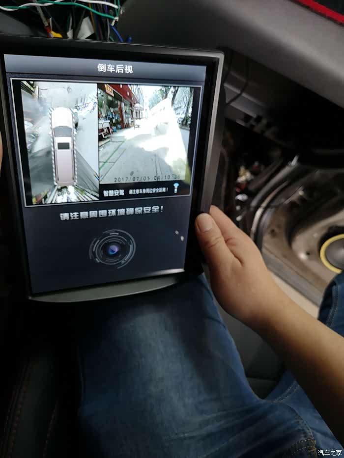

很轻松,线接好以后,马上就能用了,看着就激动
这导航效果,再也不用担心手机没电了
骚会长还把我们75的图片做上去了,帅到掉渣
