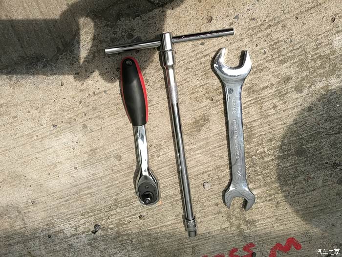

网上购入3个主要工具,开口扳手是22号+24号的,用于拆卸氧传感器;另外2个工具主要是用于拆卸隔热罩,上次就是因为隔热罩没拆下来,导致半途而废。

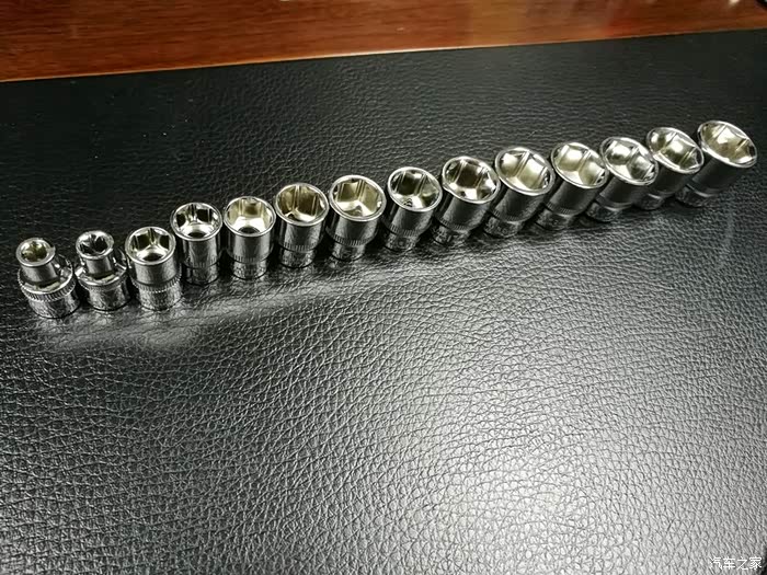

拆隔热罩螺丝只要用10号的套筒头,其它的是一并购入备用的。

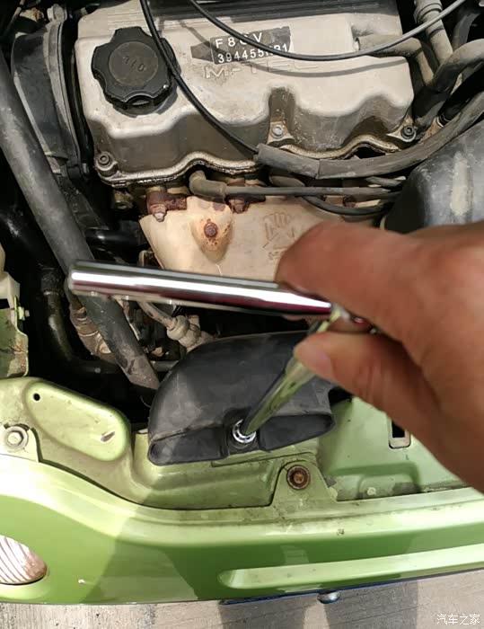

隔热罩的螺丝锈死了,必须上松动剂才行。

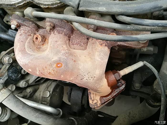

这次隔热罩很容易的拆了下来,露出了氧传感器,也锈死了,再上松动剂!0.8乐驰的氧传感器是在铡面,与1.0、1.2乐驰的位置是不是不一样啊?

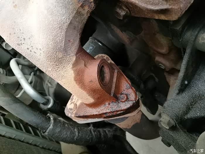

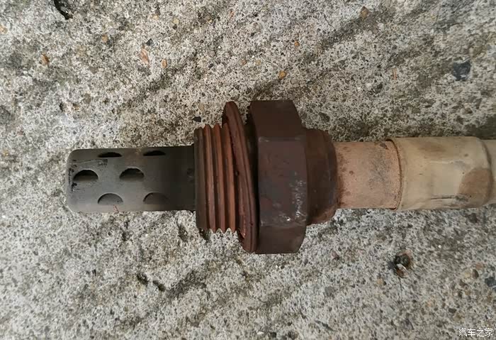

用22号开口扳手,虽然费了点劲,还是比较顺当地把氧传感器拆下来了。这是拆下氧传感器后的情况。把这个洞用毛巾塞上,拿上氧传感器,回屋内清洗去喽!

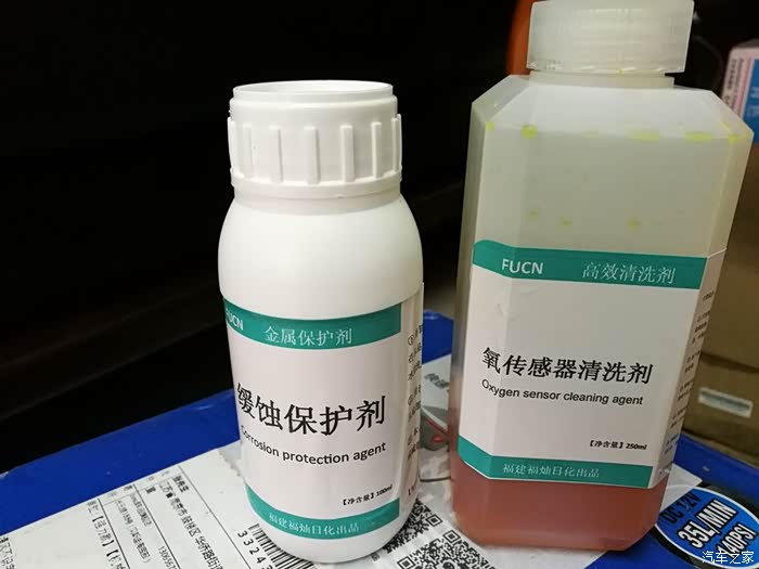

网购的清洗剂和保护剂,就看它们的效果了!

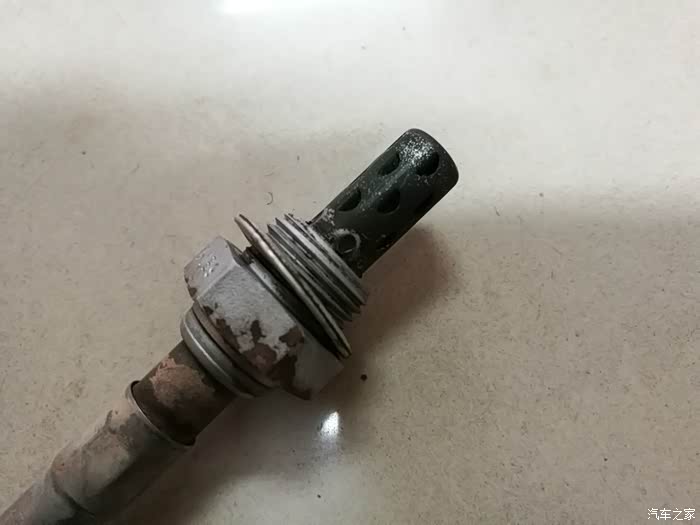

这是刚刚拆下来的氧传感器,这种情况算是很脏吗?很有清洗的必要吗?

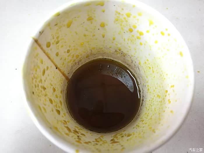

这是清洗了第一遍的情况,效果看起来还是很明显的。
这是清洗第2遍后的药水情况,还是很脏的。

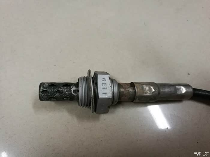

这是清洗了第2遍的氧传感器,比刚才又干净了不少。

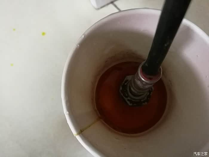

进行第3遍清洗。

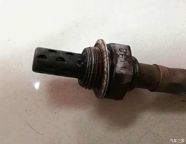

这是清洗3遍后的氧传感器,比一拆下来的时候干净多了,看来这个清洗剂还是很有效果的。再用保护剂泡过、清洗后就完成了。
