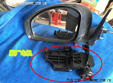

现在住的小区停车太拥挤,每次下车都需要把倒车镜管回去旁边的车才能经过。实在是寸土寸金啊。刚好了解到有店家改装过轩逸的自动折叠后视镜,所以我也试试了,马上上图 。这就是所需的配件,原厂的电机和开关,。还有其他小配件,

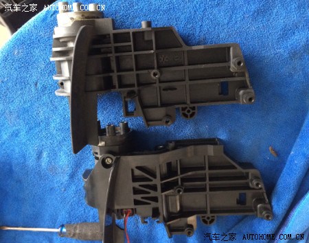

拆开倒车镜
替换原车不带电动折叠的支架

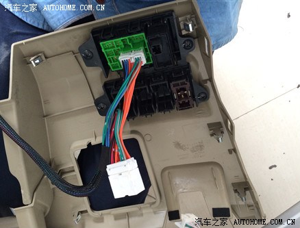

装上开关
接线

拆开倒车镜
替换原车不带电动折叠的支架
装上开关
接线
