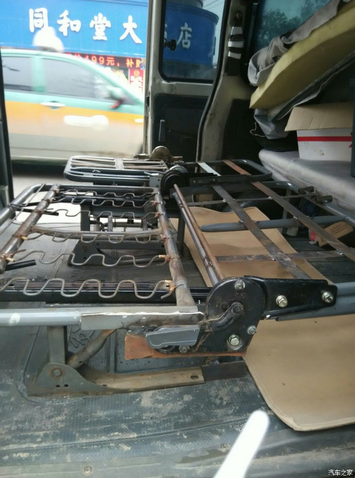

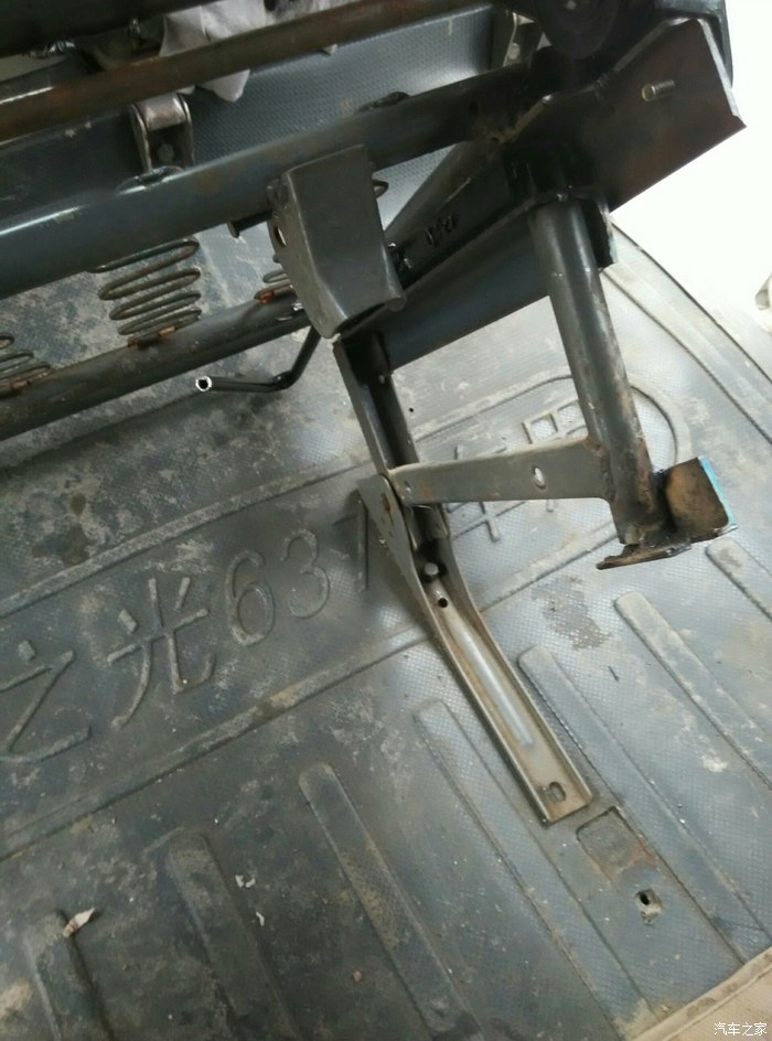

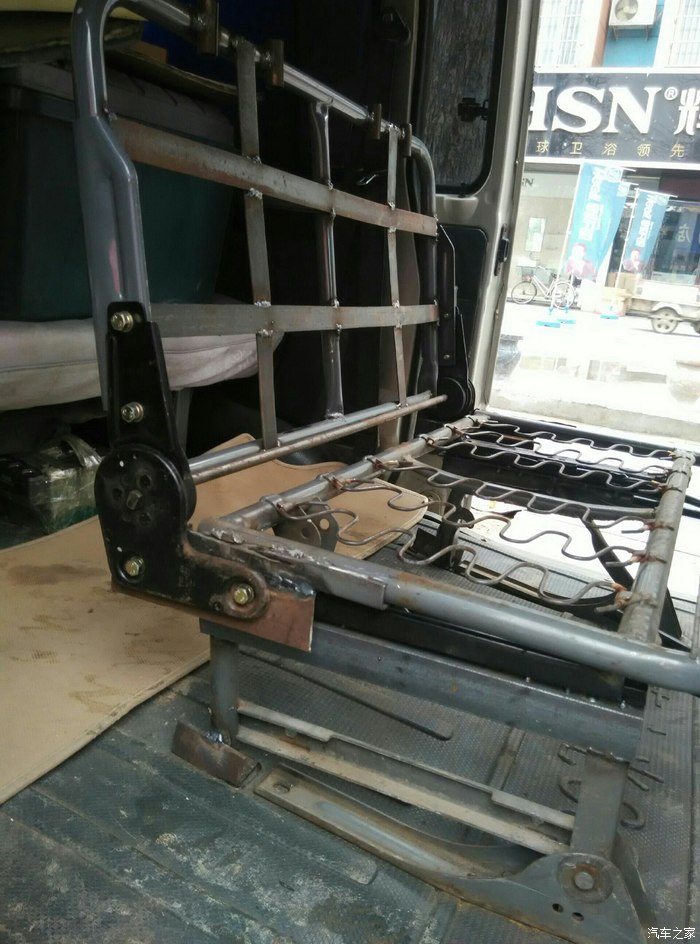

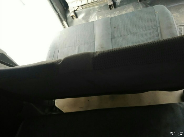

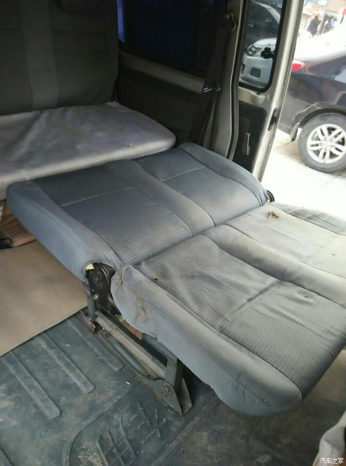

改床车要平无落差,操作便捷,快速方便.于是参照坛中朋友的改法进行改装.主要是解决中排坐垫和靠背的落差和中排前后移动问题.前后移动加滑轨,落差问题经研究可改变调角器位置.闲话少说开工上图

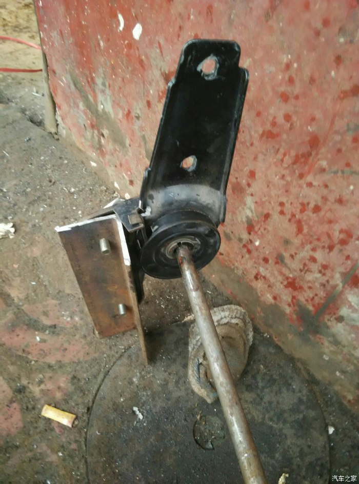

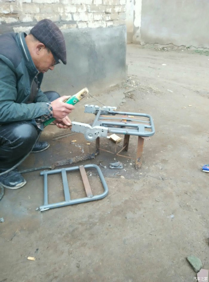

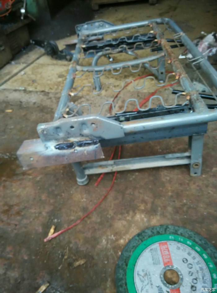

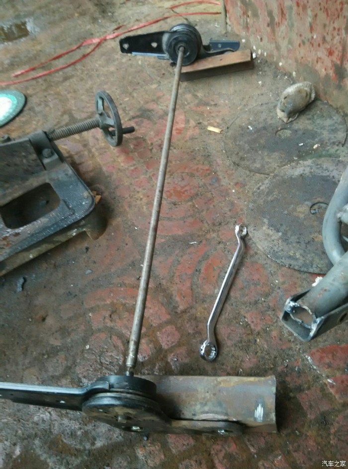

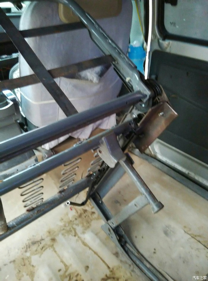

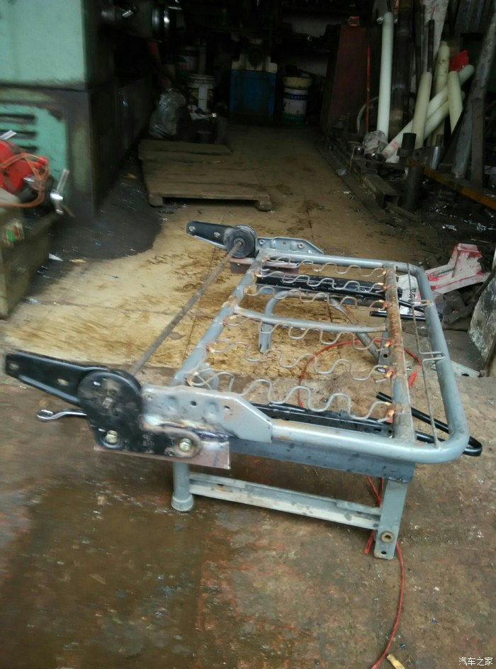

降低调角器高度,加角铁5X5,18cm长,比好位置打眼固定
两边调角器都用螺丝固定好

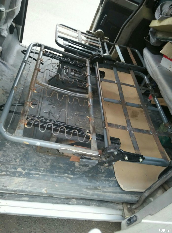

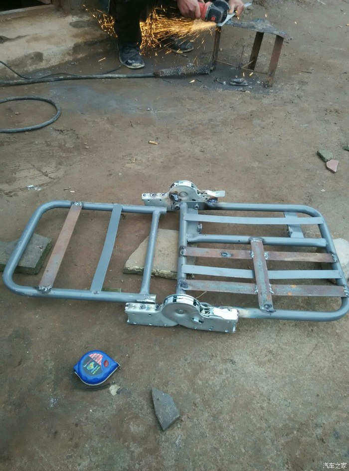

放到底座比好位置焊接
两边都焊好了
装上调角器
装上靠背上车

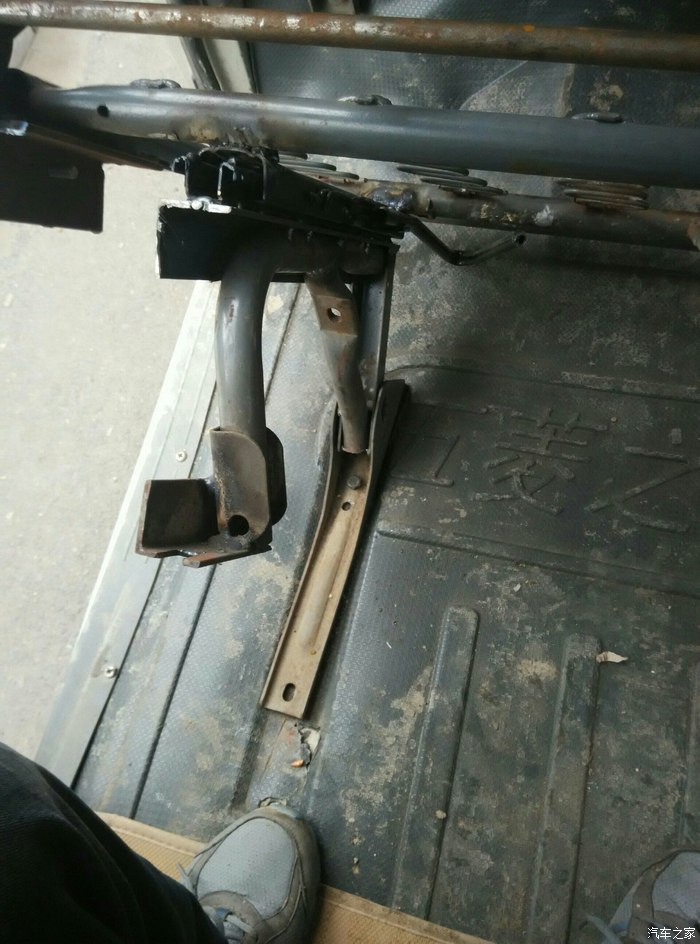

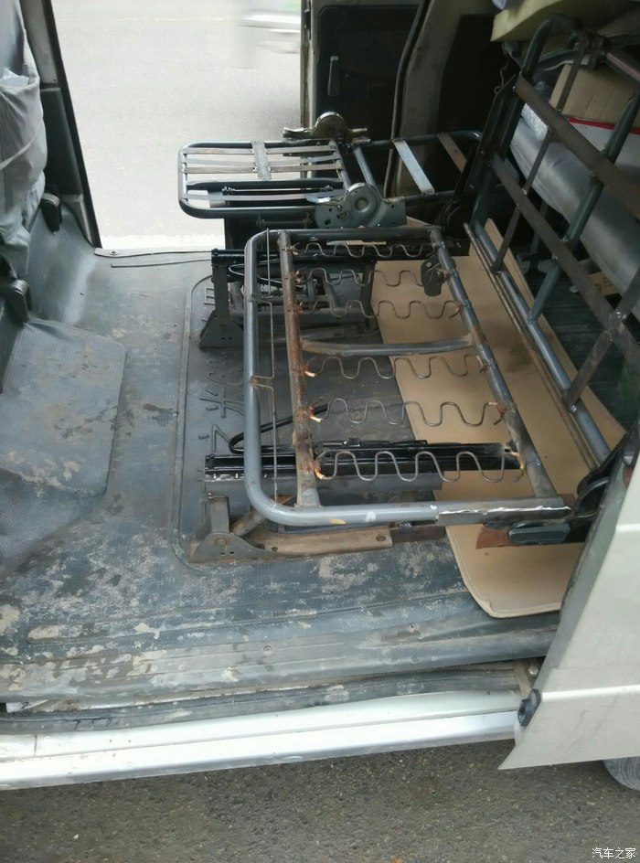

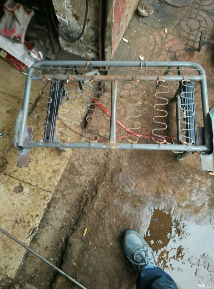

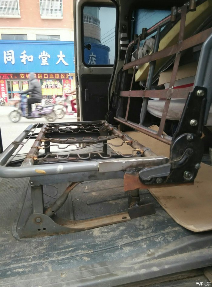

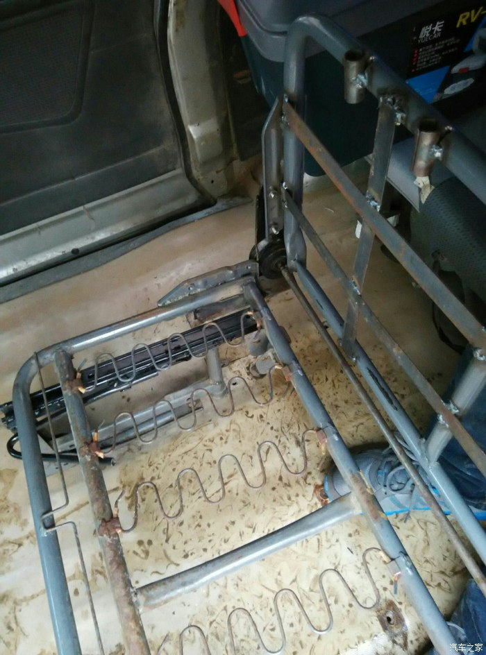

滑轨安装过程时间仓促没有拍照,就是先把四条腿都割掉,加4X4角铁,导轨可用螺丝固定
我把底座原来固定调角器的铁片割掉了

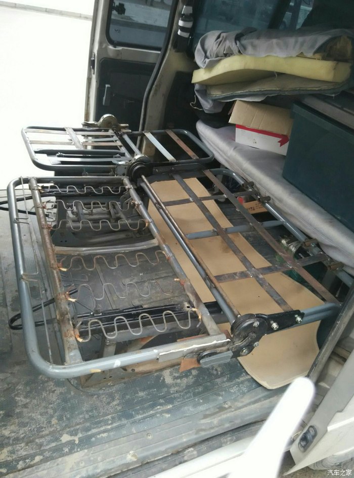

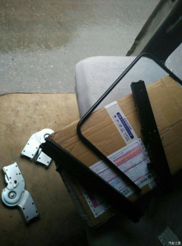

网购的滑轨和调角器
把原来的调角器割掉,焊上新的
焊上靠背

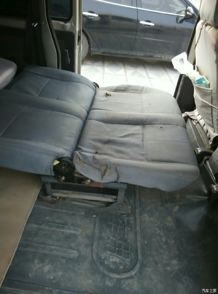

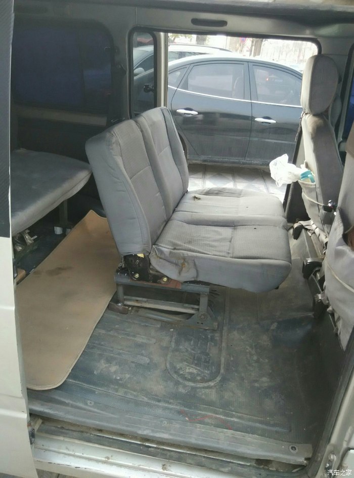

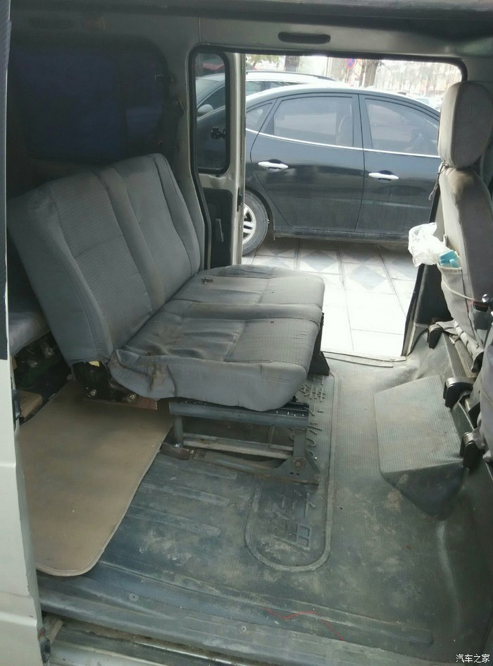

上车看效果
再来一张
很平
前移
后移

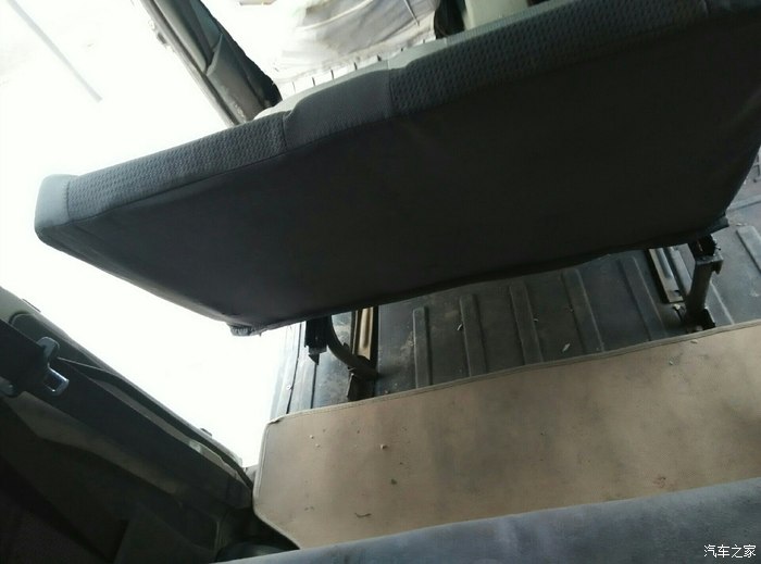

装上海绵,座套,向后移
后移后二三排空间
前移
中排前移后二三排空间

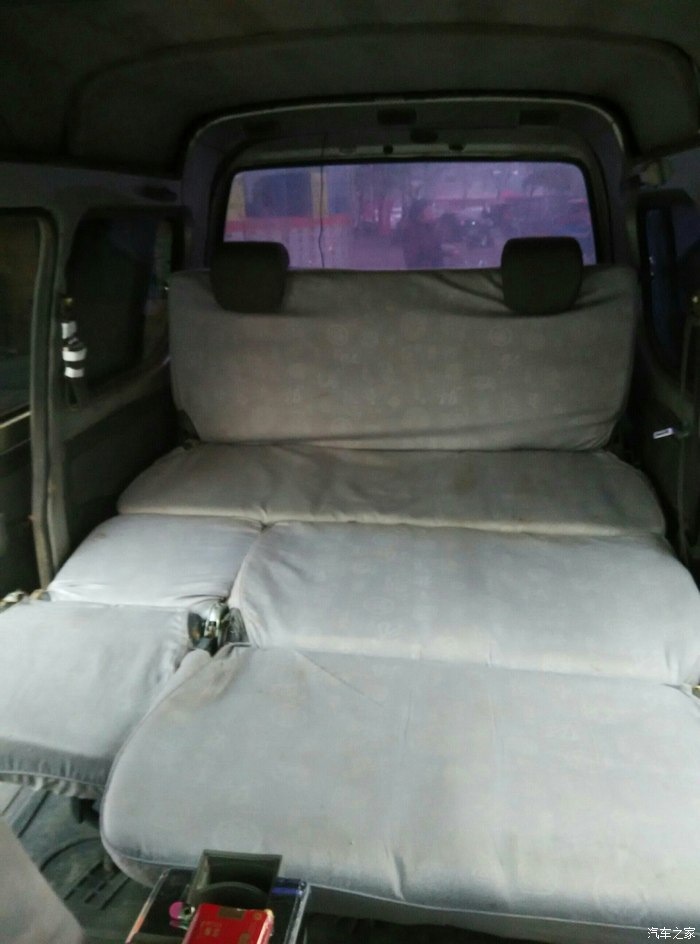

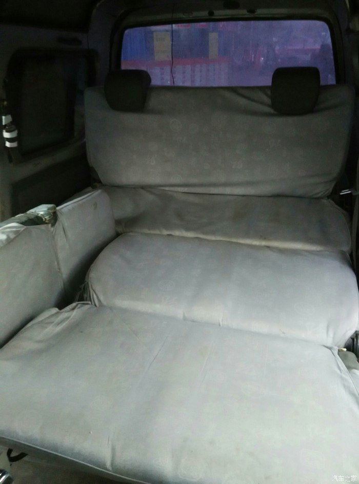

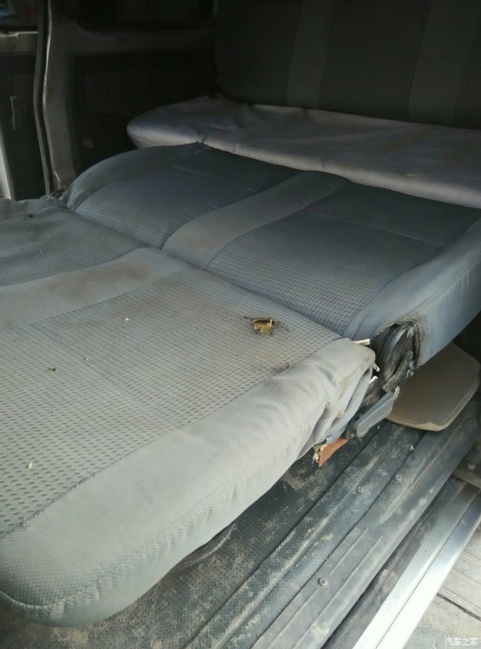

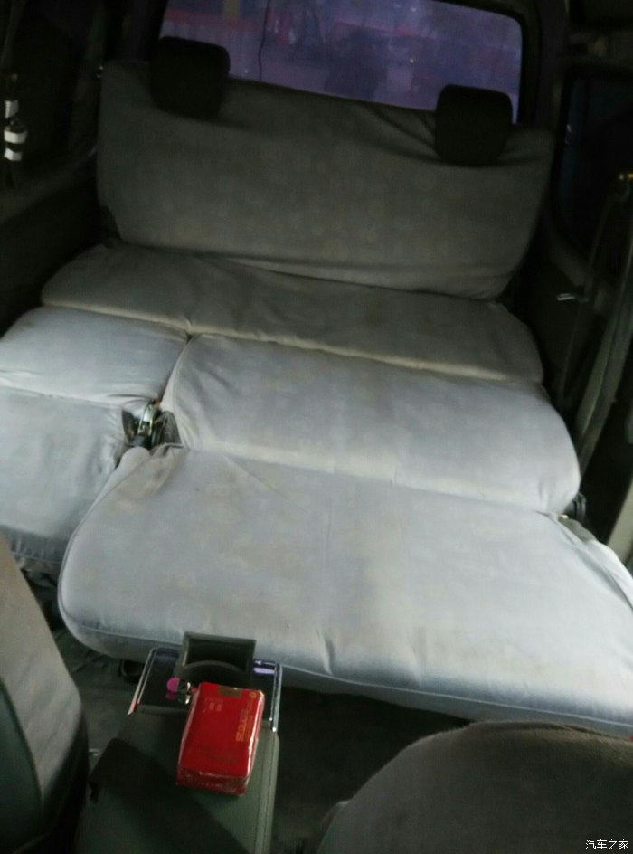

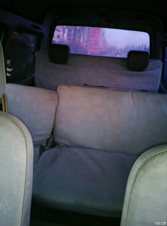

放平
是不是很平
无落差

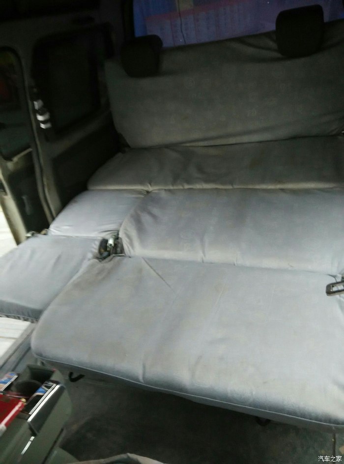

小座椅也装上
有没有床的感觉
效果怎么样

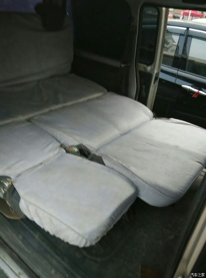

小座椅也可以这样放
还是这样放空间大
恢复原貌只需数秒

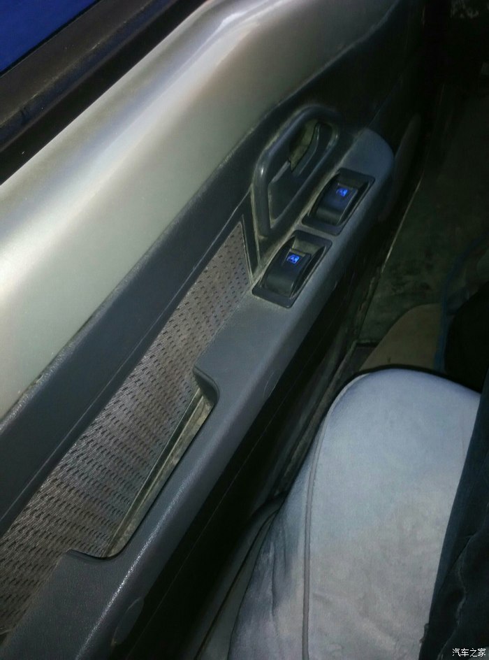

电动车窗

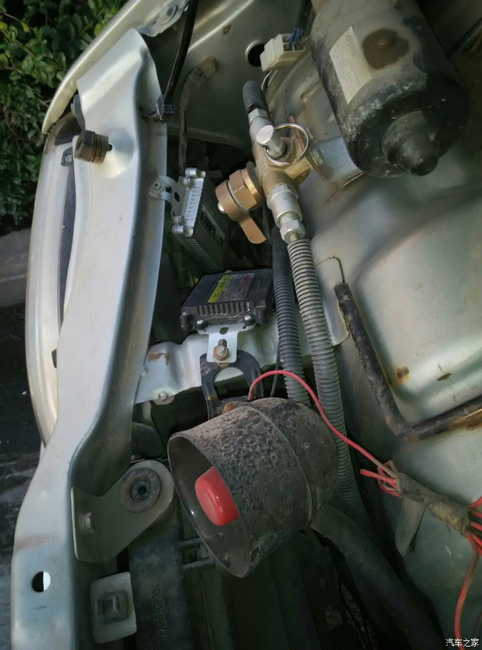

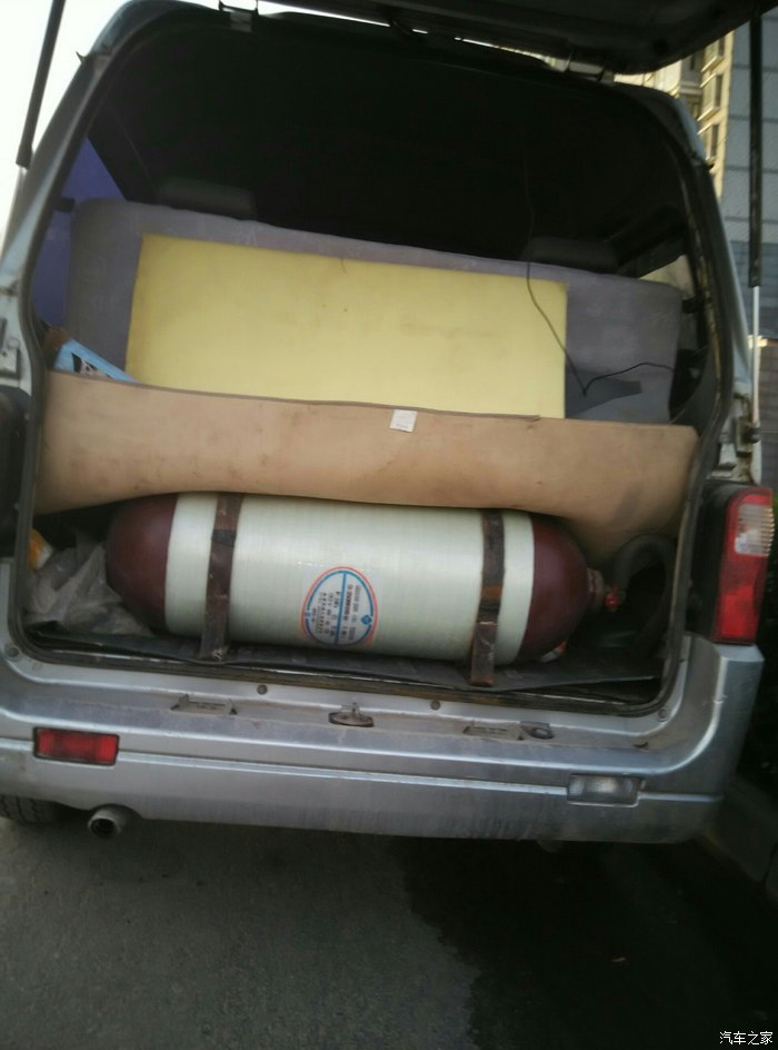

油改气

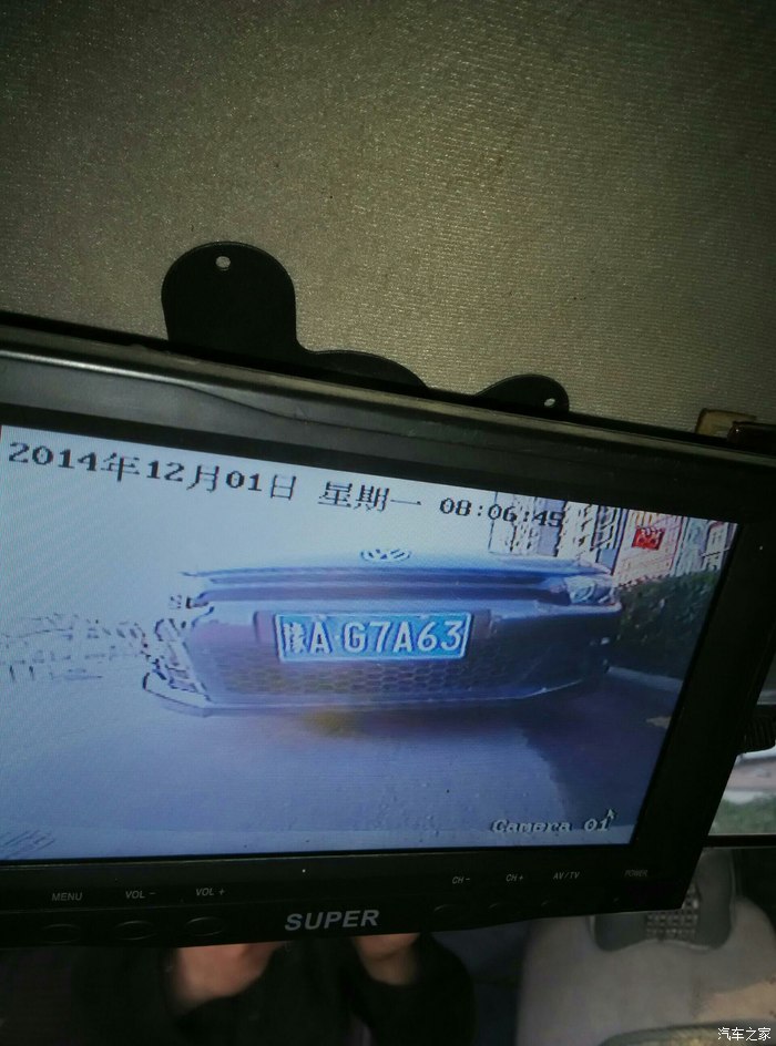

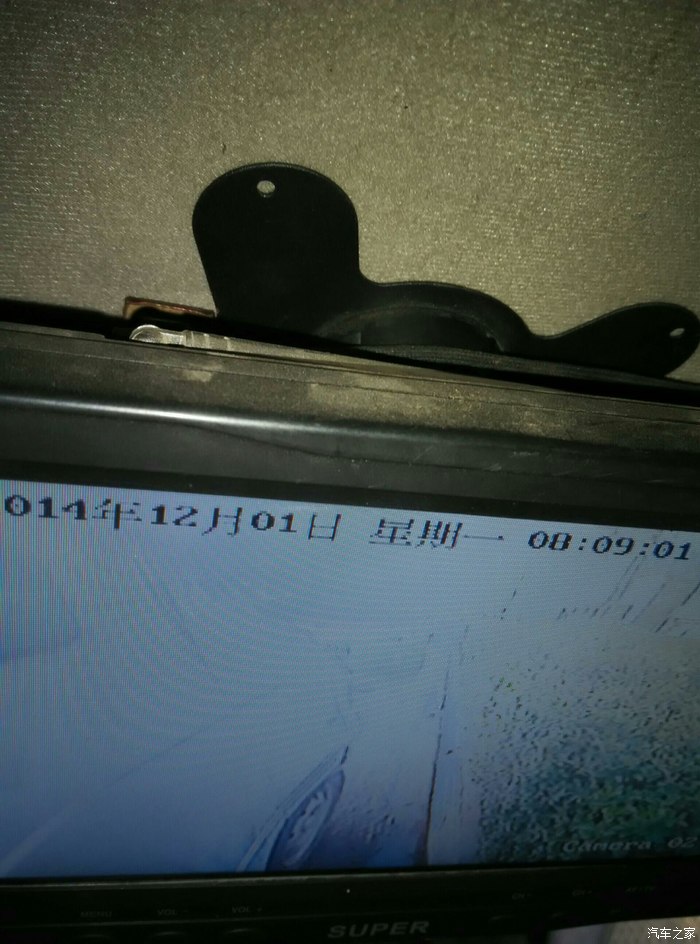

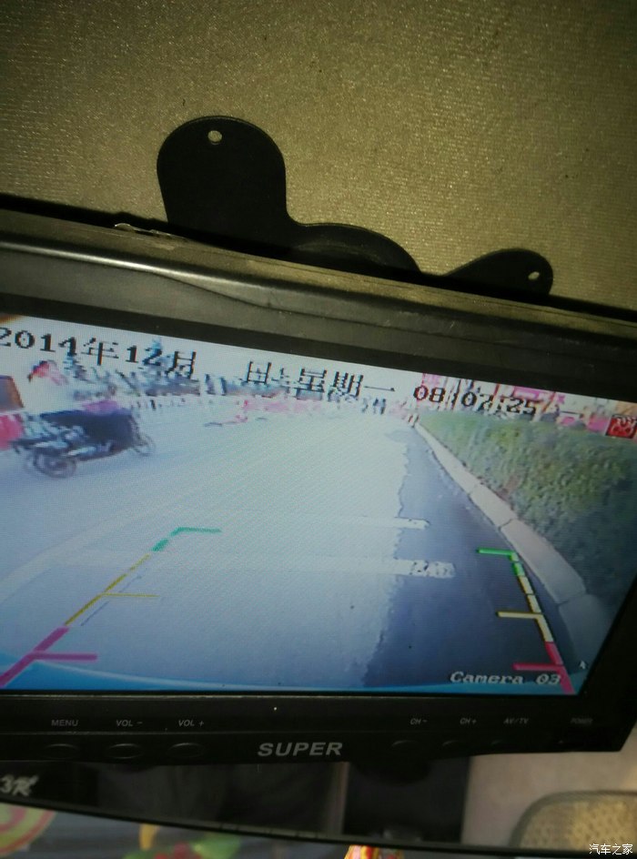

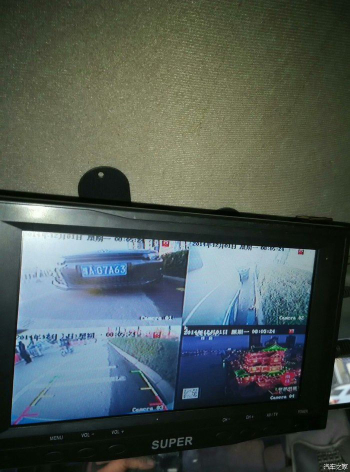

实时录像,自制行车记录仪
前视画面
后视画面
侧视画面

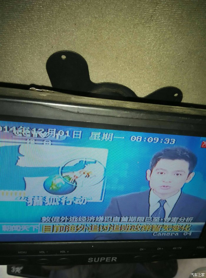

电视直播
