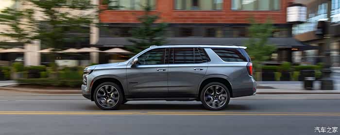

2026款太浩(TAHOE)作为2025年推出的改款车型的最新版本,调整了部分配置,如新的车身装饰、卡片钥匙,以及新造型车轮等。同时,得益于太浩充沛的动力,以及坚固的车身架构,令其可以拥有强大的拖拽能力。今天我们就来研究一下太浩的拖拽能力。

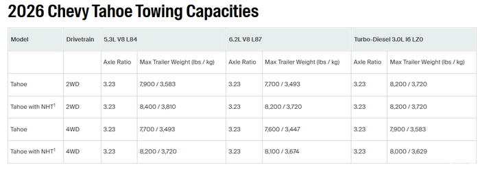

2026款太浩的拖拽能力根据动力配置和传动配置而有所不同。动力方面依然是代号L84的5.3L V8发动机、代号L87的6.2L V8发动机,以及新的代号为LZ0的Duramax 3.0L 直列六缸涡轮柴油发动机。此前搭载于中规车型的代号L3B的TurboMax 2.7T 涡轮增压直列四缸发动机并不供应北美市场。
从技术数据上看,装配L84 5.3L V8发动机并搭配两轮驱动、及全能拖拽套件(RPO代码NHT)的太浩,拥有最强的拖拽能力,其最大拖车重量能够达到8400磅(约3810公斤)。在没有全能拖车套件的情况下,其拖拽能力为7900磅(约3583公斤)。选配四轮驱动后,该数据则略降低至7700磅(约3493公斤)。
在配置L87 6.2L V8 发动机的情况下,两驱版本的太浩拖拽能力为7700磅(约3493公斤),选配全能拖车套件后,最大拖拽能够达到8200磅(约3674公斤)。
在Duramax 3.0L 涡轮增压柴油发动机的太浩上,两轮驱动版车型,无论是否选配全能拖车套件,其最大拖拽能力均为8200磅(约3720千克)。四轮驱动版本在标准配置下的拖拽能力为7900磅(约3583公斤),选配全能拖车套件后能达到8000磅(约3629公斤)。
