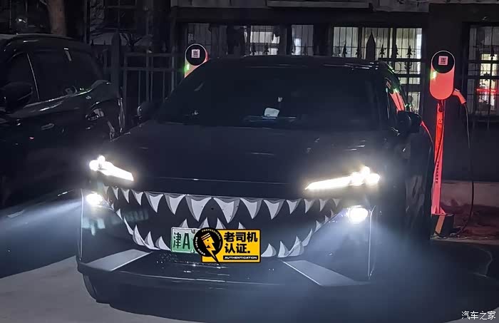

京津冀区域如果有车友碰到我,可以打招呼哈,我的车车很好认!话不多说先上图!
酷不酷,定制的贴纸,自己动手贴的!
自己动手丰衣足食,哈哈

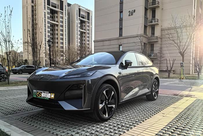

🚗 外观&颜色
外观颜值没得说,杠杠的!
颜色的话我更推荐黑、白、灰
如果不经常洗车的小伙伴,最好入手白色,很耐脏,比较省心。灰色的话更运动,线条感更硬朗。黑色的话更高级耐看(阳光下是蓝色)。只是个人的想法建议哈,喜欢其他的颜色的,就当我啥也没说。
