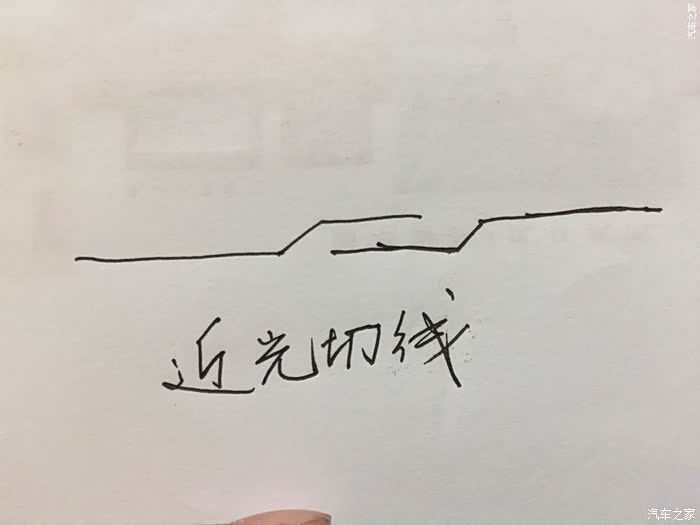

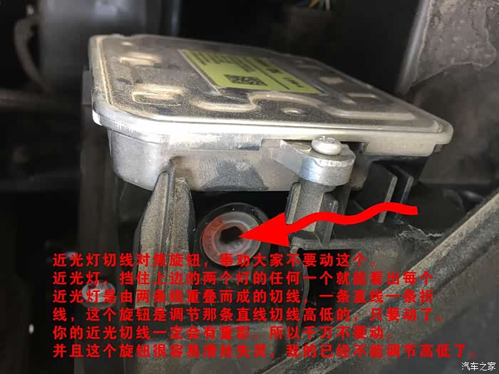

第一个:近光对焦旋钮
近光灯切线对焦旋钮,奉劝大家不要动这个。千万不要动。并且这个旋钮很容易滑丝失灵,我的已经不能调节高低了。

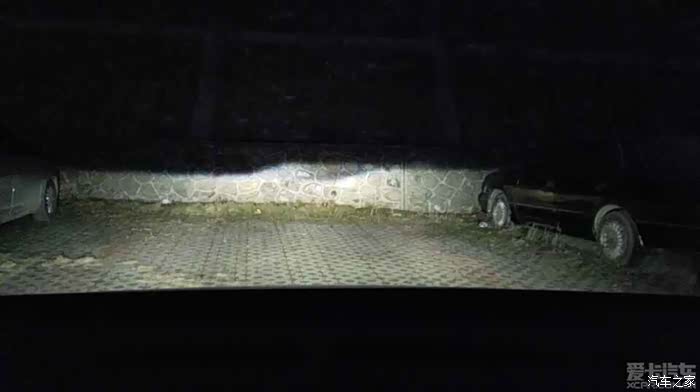

正常近光灯效果
正常的灯光切线,高度一样高,清新无重影!
正常的近光切线。

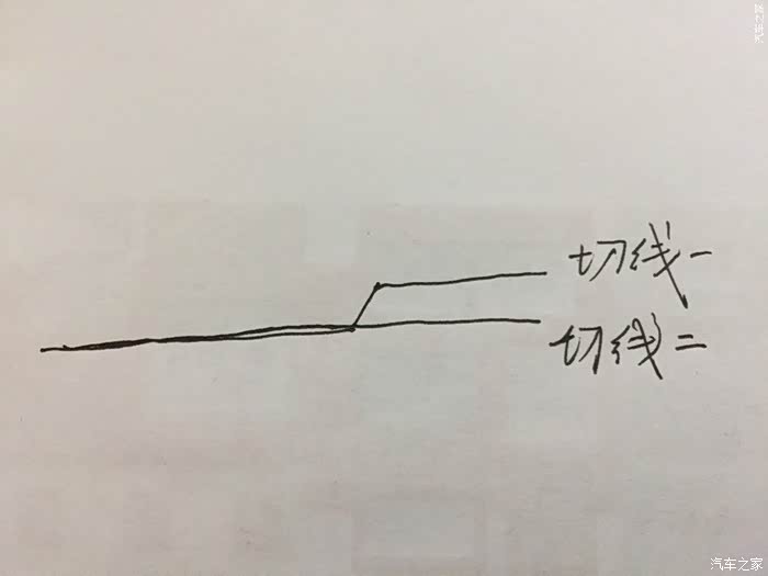

近光灯,挡住上边的两个灯的任何一个就能看出每个近光灯是由两条线重叠而成的切线,正常切线应该是切线一和切线二重合。
一条直线一条折线,这个旋钮是调节那条直线切线高低的,只要动了,你的近光切线一定会有重影。调节不当后,切线不能重合,出现重影!
错误的灯光高度极易造车行车安全的隐患,这就为您讲解一下大灯高度的正确调节方法,确保行车安全。上边是调节不当的效果,下边是正常效果。

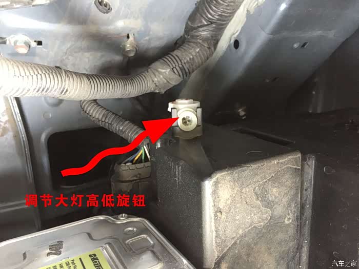

第二个:大灯高度调节旋钮
调节大灯高度的旋钮,位置比较显眼在大灯后方!没记错的话应该是顺时针旋转调高,逆时针旋转调低!开始的时候慢点调,不要幅度太大!

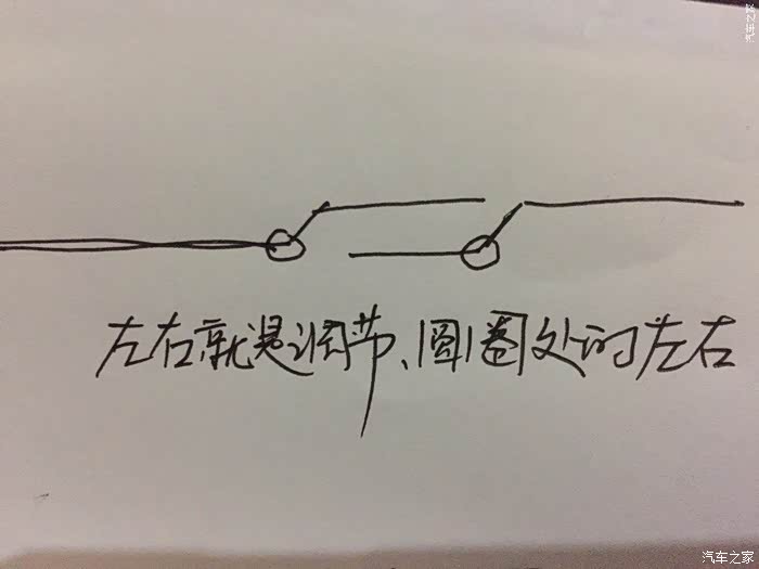

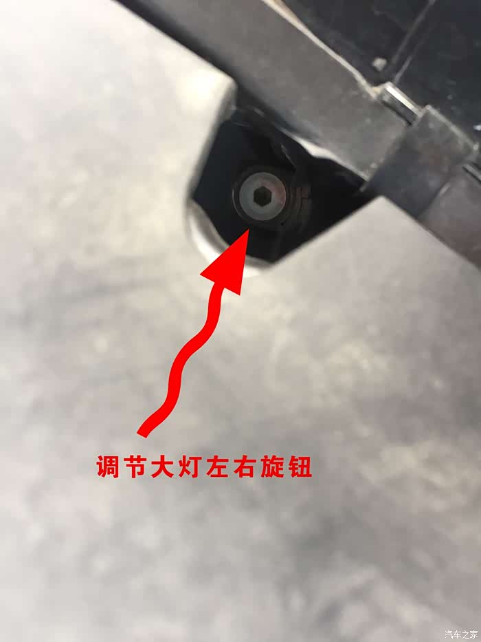

第三个:大灯左右调节旋钮
大灯左右调节旋钮!位置大灯两侧靠近叶子板处!这个左右调节方向不记得了,自己调节一下试试!不过最好在墙上做好标记!
高度调节旋钮就是调节圆圈处的高度!左右调节就是调节圆圈处的左右幅度!

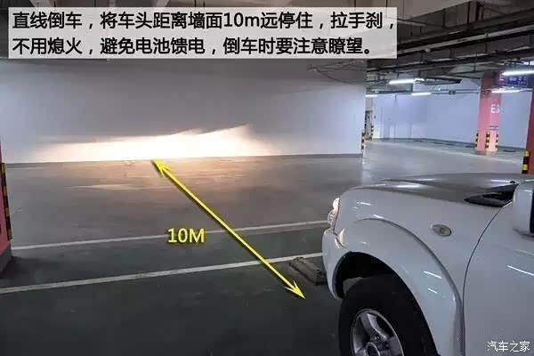

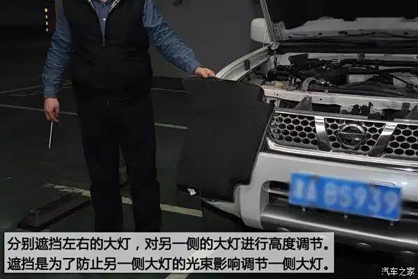

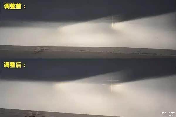

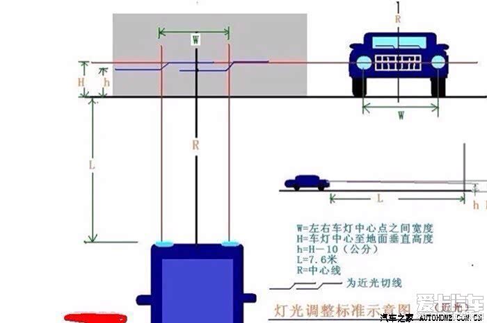

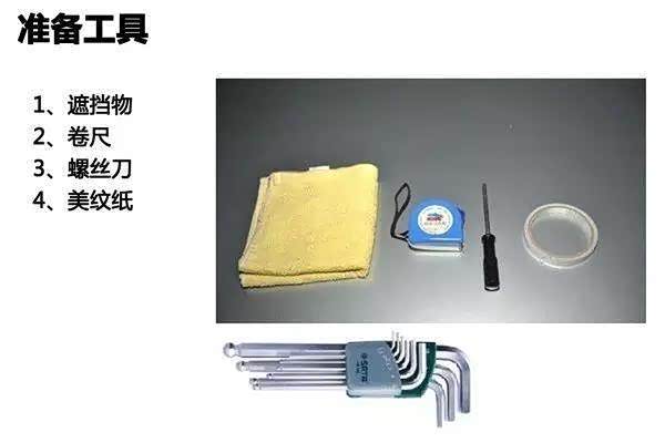

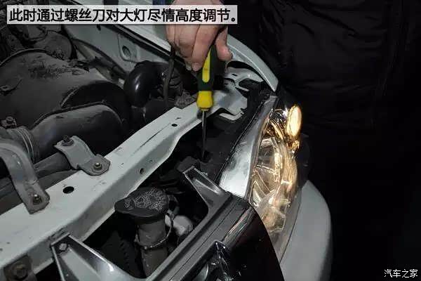

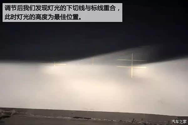

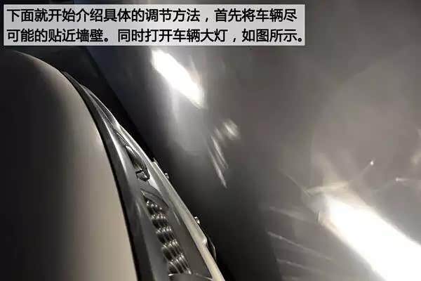

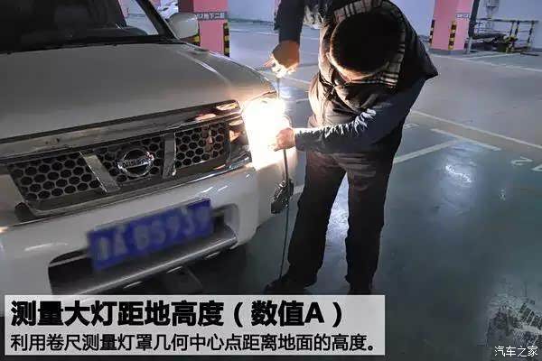

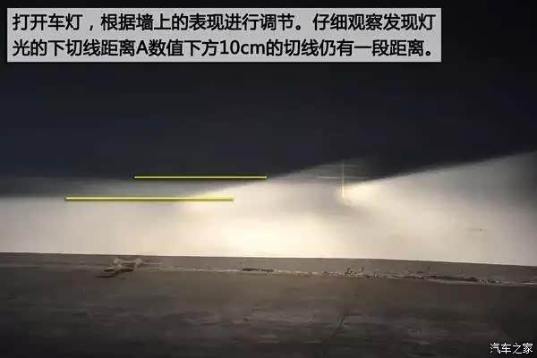

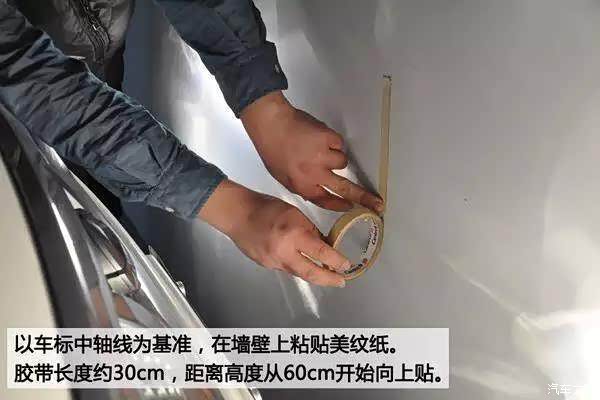

第四:具体调节方法(借用网络上的图片和文字)下面我们就从准备工作说起,为您细细讲解如何调节大灯高度。
准备工具

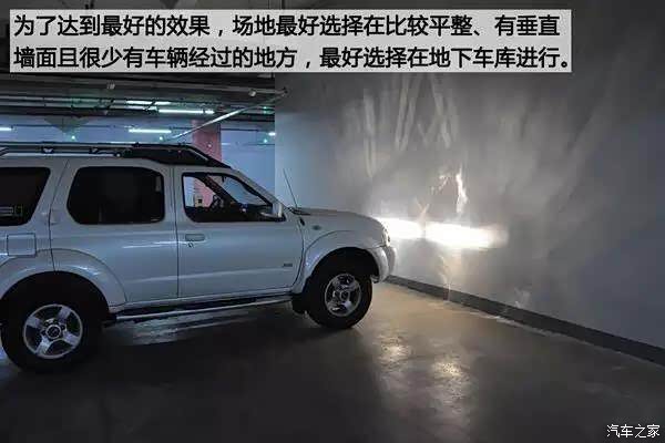

为了达到效果做好找个平整的地库
相信看完讲解,您一定掌握了大灯高度的调节的方法。其实自己动手调节大灯高度是一件非常容易的事情,但是在调节的过程中,还是提醒您注意不要把灯光调的太高,这样影响对向行驶车辆、以及行人的视线。灯光调节螺栓是塑料的,调节时要轻柔,不要扭断了。
