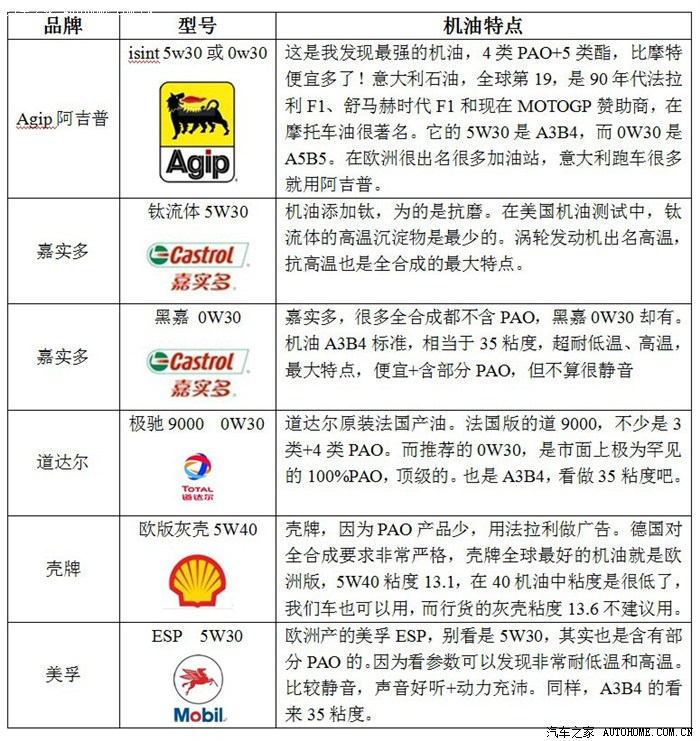

因为长安官方推荐用5W30机油,本帖就针对30粘度的机油来推荐介绍
机油推荐表

答:通俗点说吧,30机油,是有分稀和粘的。 A5B5稀的,大家可以理解成30粘度;A3B4粘的,可以理解35粘度。
A5B5:稀的,流动性特好,特点是长效、省油,最适合市区使用,常见的日本车国产车使用挺合适。
A3B4:粘的,特点是抗剪力能力强,有效满足恶劣环境的暴力发动机。为什么我觉得CS75最适合用这种30机油?因为涡轮机拉高转速还是有点暴力感,而且确实高温,用了A3B4的30机油,你可以凶猛驾驶,又兼顾低油耗,两全其美。
